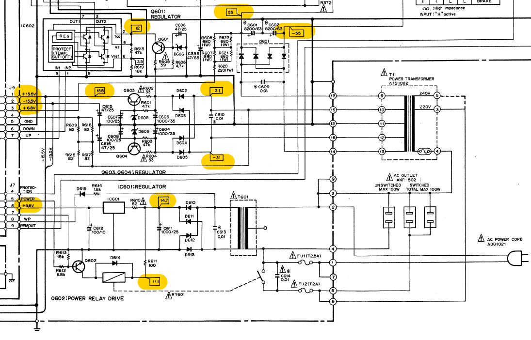

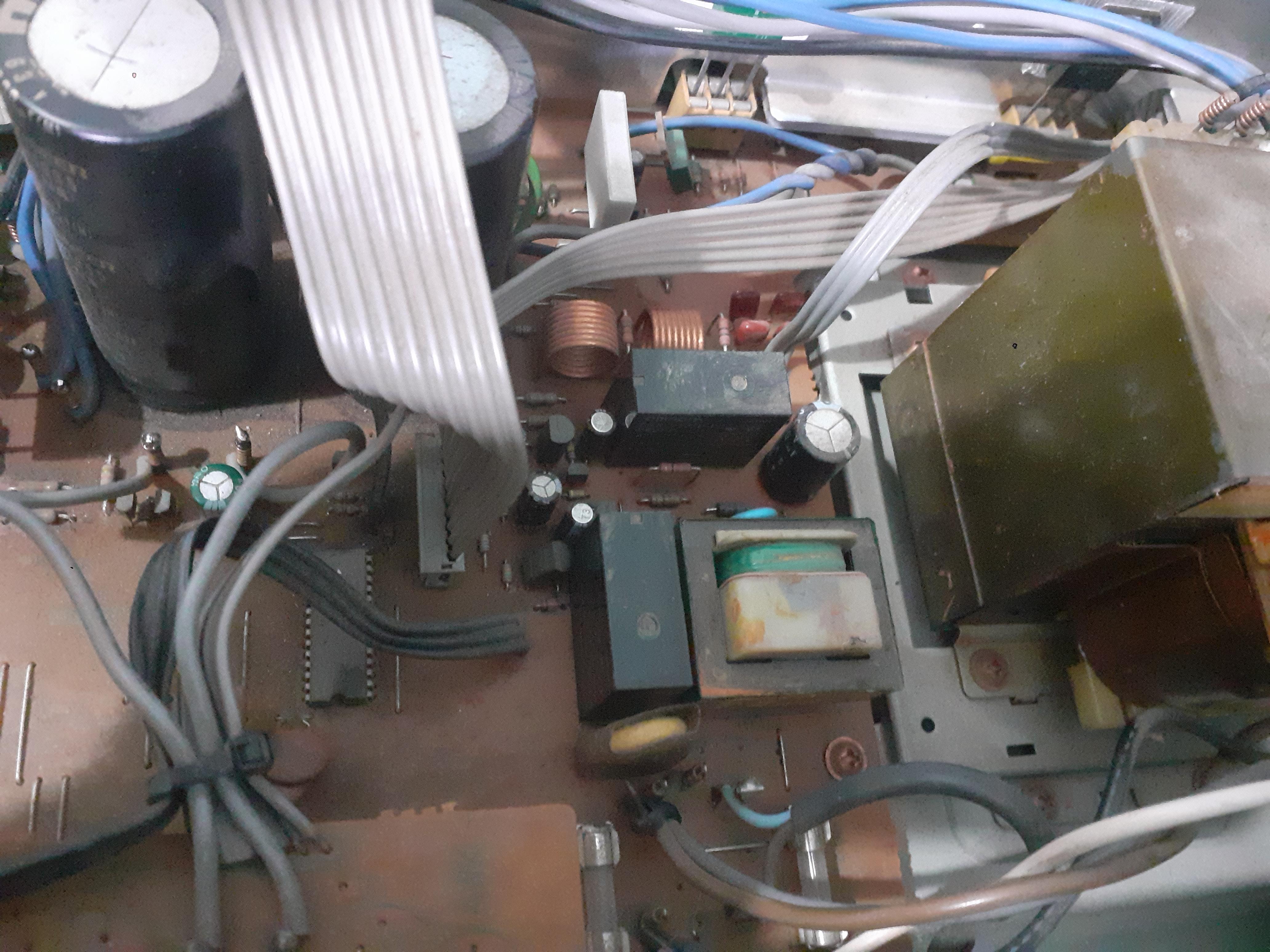

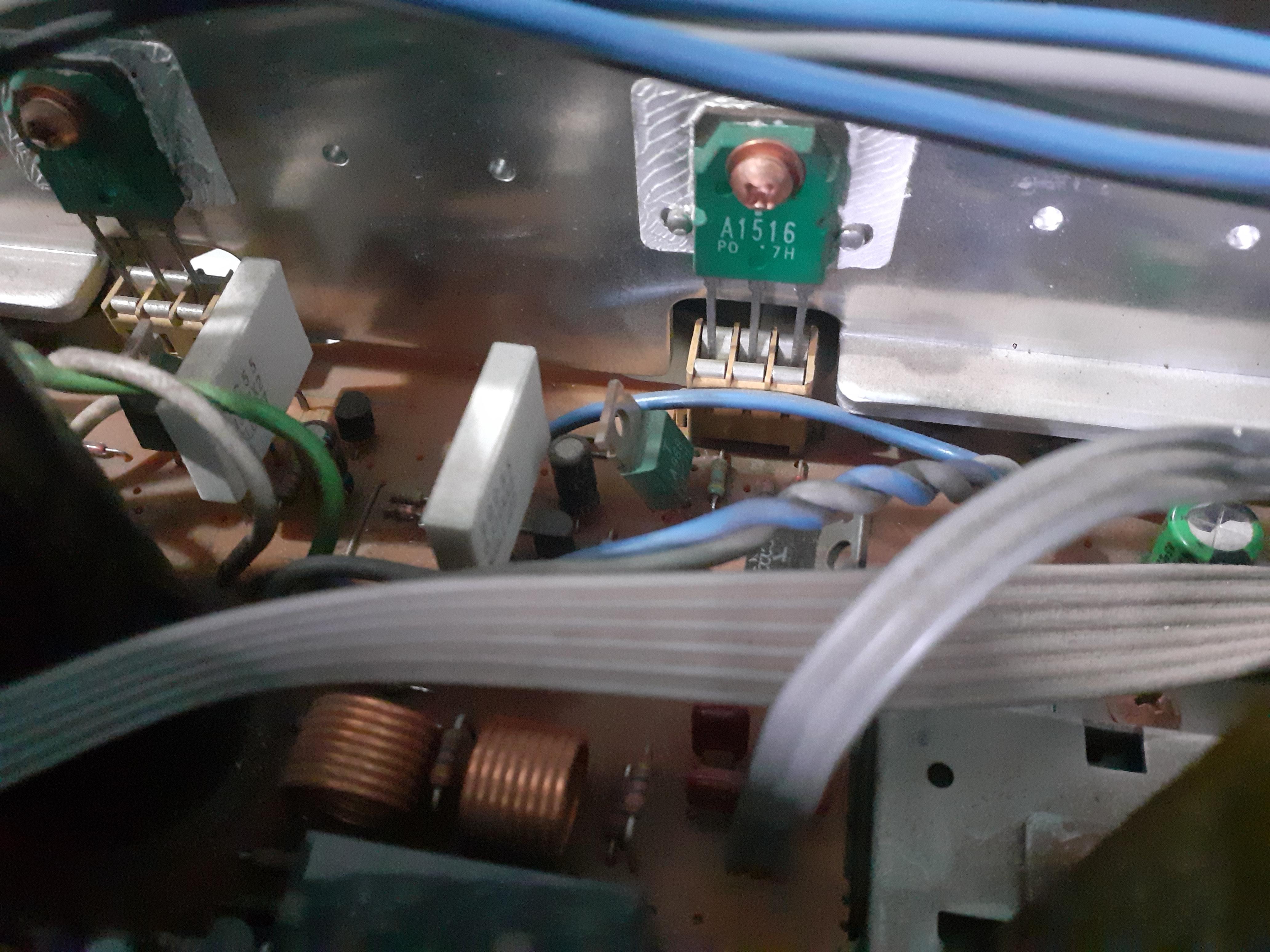

sinclair1683 Inserito: 6 aprile 2022 Segnala Inserito: 6 aprile 2022 Salve a tutti , possiedo questo amplificatore pioneer che presente questo tipo di difetto: sul canale sinistro non si sente nulla ma se alzo il volume al massimo si sente basso e distorto.Ho verificato qualche saldatura mi sembrano tutte ok. Visionato i potenziometri per vedere se cambiava qualcosa ma nulla. I finali mi sembrano buoni C3907 A1516 . Invertito i finali cioè quelli di destra a sinistra e viceversa non cambia nulla solo il destro si sente ok. Qualcuno puoi aiutarmi ? Grazie
Umba Inserita: 6 aprile 2022 Segnala Inserita: 6 aprile 2022 quì i service manuals, forse possono esserti utili. https://1drv.ms/b/s!Ag_LqToIUYQklQwZOd9TErzf058U?e=hJJXA5 https://1drv.ms/b/s!Ag_LqToIUYQklQ21ufFf-u6qaENd?e=604C70
Riccardo Ottaviucci Inserita: 6 aprile 2022 Segnala Inserita: 6 aprile 2022 devi controllare le tensioni confrontandole con lo schema o con il lato che funziona
venue2 Inserita: 6 aprile 2022 Segnala Inserita: 6 aprile 2022 sei certo che il problema è nella sezione finale e che invece non sia nella sezione pre?
venue2 Inserita: 6 aprile 2022 Segnala Inserita: 6 aprile 2022 per la sezione finale sono riportate le tensioni del canale destro, il sinistro sono le stesse specularmente:
venue2 Inserita: 6 aprile 2022 Segnala Inserita: 6 aprile 2022 in ogni caso parti dall'alimentatore e controlla se ci sono tutte le tensioni di alimentazione:
sinclair1683 Inserita: 7 aprile 2022 Autore Segnala Inserita: 7 aprile 2022 aggiornamento: misurato diverse tensioni tra i due canali le tensioni sono diverse q1 -0.39v 80v 0.43v q2 0.01v 80v 5v ovviamente deduco che il problema sta nella parte alimentazione . aggiungo ho notato che quando accendo l' amplificatore le lampade front pannello non si accendono ..ma con un colpo zona relè si riaccendono ...bella sfida qualche componente non vuole lavorare!
venue2 Inserita: 7 aprile 2022 Segnala Inserita: 7 aprile 2022 4 ore fa, sinclair1683 ha scritto: aggiornamento: misurato diverse tensioni tra i due canali le tensioni sono diverse q1 -0.39v 80v 0.43v q2 0.01v 80v 5v ovviamente deduco che il problema sta nella parte alimentazione . aggiungo ho notato che quando accendo l' amplificatore le lampade front pannello non si accendono ..ma con un colpo zona relè si riaccendono ...bella sfida qualche componente non vuole lavorare! contatti relè danneggiati?
venue2 Inserita: 7 aprile 2022 Segnala Inserita: 7 aprile 2022 per le alimentazioni, inizia dalla fonte di alimentazione e poi avanti verso i circuiti perchè se la fonte è ok il problema è da ricercare localmente dove poi trovi le tensioni diverse. 18 ore fa, venue2 ha scritto: in ogni caso parti dall'alimentatore e controlla se ci sono tutte le tensioni di alimentazione:
sinclair1683 Inserita: 9 aprile 2022 Autore Segnala Inserita: 9 aprile 2022 Domande potrebbe essere il relè che crea questo difetto sul canale sinistro?
venue2 Inserita: 9 aprile 2022 Segnala Inserita: 9 aprile 2022 controlla le saldature, ce ne potrebbero essere di cerchiate che fanno falsi contatti.
