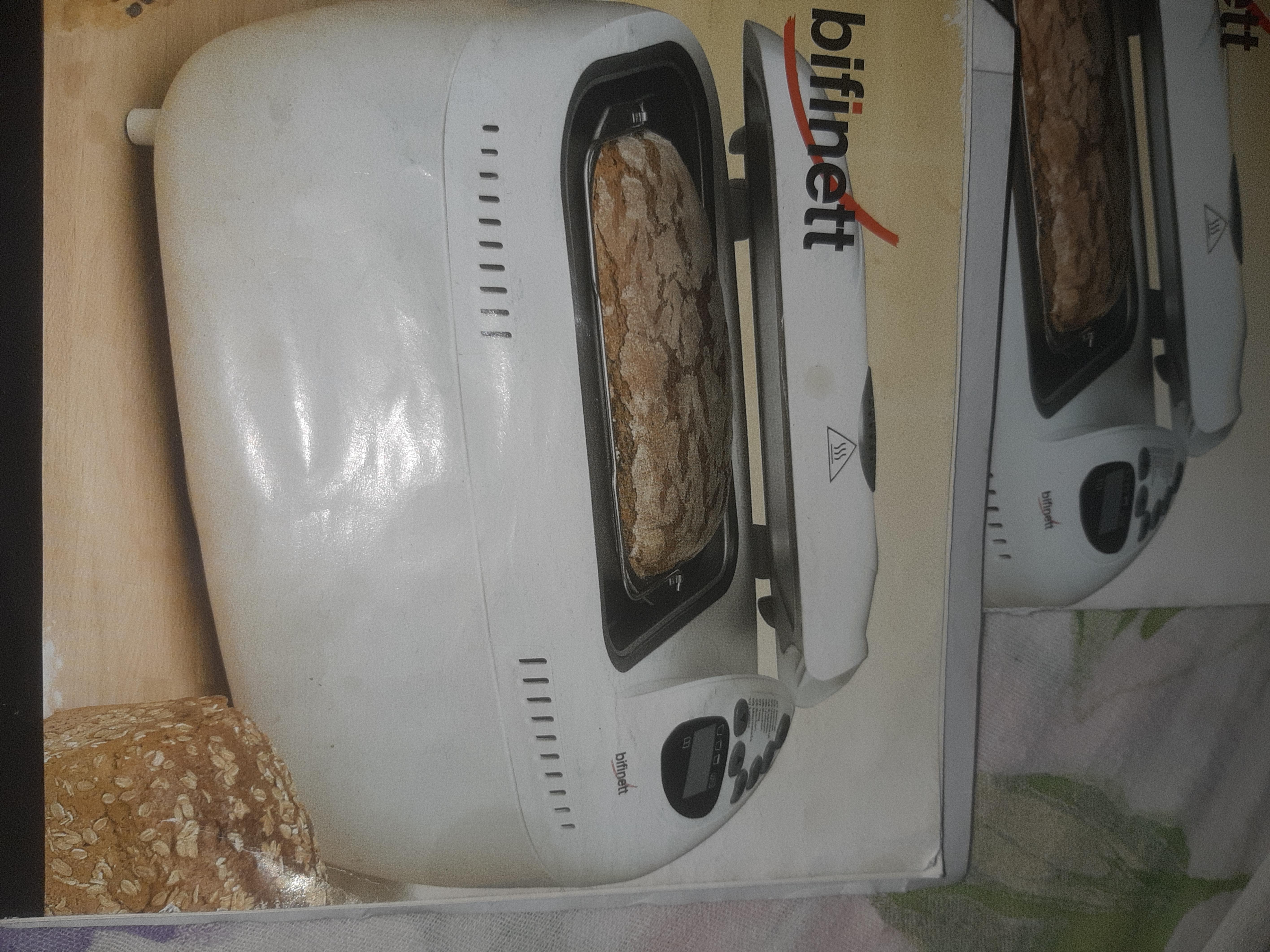

palmieri Inserito: 8 aprile 2022 Segnala Share Inserito: 8 aprile 2022 Buona sera. Mi è stata regalata questa macchina per il pane, non so se sono io a non capire oppure presenta un difetto. in pratica imposto il programma "7" che prevede " l'impasto" la macchina e dotata di un timer fino a 13 ore. i programmi in dotazione sono 10. Quando si avvia la macchina effettua un preriscaldamento di durata variabile. Come dicevo imposto sul programma "7" e noto sul display che compare la scritta ( 7 1:50 ) L'impasto non parte. la lascio così per circa 30 minuti e noto con sorpresa che le palette cominciano a girare! Mi chiedo, è possibile che per impastare devo aspettare tutto questo tempo? Allora provo a consultare la regolazione del timer e noto con dispiacere che (1:150) e la regolazione minima e (13) quella massima, Dove sbaglio? Link al commento Condividi su altri siti More sharing options...
Ivan Botta Inserita: 8 aprile 2022 Segnala Share Inserita: 8 aprile 2022 Discussione spostata nel forum adatto. Link al commento Condividi su altri siti More sharing options...
palmieri Inserita: 8 aprile 2022 Autore Segnala Share Inserita: 8 aprile 2022 Chiedo scusa, mi pareva quella giusta come sezione! Mi dite per favore dove cerco adesso la richiesta di aiuto? Grazie. Link al commento Condividi su altri siti More sharing options...
Riccardo Ottaviucci Inserita: 9 aprile 2022 Segnala Share Inserita: 9 aprile 2022 (modificato) senza manuale di istruzioni è difficile ipotizzare una risposta. Scaricalo da qui e utilizza un traduttore dal tedesco Modificato: 9 aprile 2022 da Riccardo Ottaviucci Link al commento Condividi su altri siti More sharing options...
palmieri Inserita: 11 aprile 2022 Autore Segnala Share Inserita: 11 aprile 2022 Grazie per avermi risposto. In verità il manuale che ho a disposizione e in italiano ciò nonostante rimane la perplessità riguardante la richiesta di aiuto😟 non capisco perchè per fare un impasto devo utilizzare il timer che come spiegato inizia con un orario preimpostato di un 1:50🙄 Link al commento Condividi su altri siti More sharing options...
