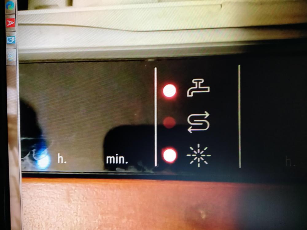

renzo19 Inserito: 10 aprile 2022 Segnala Inserito: 10 aprile 2022 La lavastoviglia ad incasso del modello nel titolo è bloccata segnalando il guasto solamente con il lampeggio contemporaneo dei due led che si vedono accesi nella foto. Il tempo di lampeggio è circa 0,25 secondi. Grazie
UABC80 Inserita: 10 aprile 2022 Segnala Inserita: 10 aprile 2022 Non ci sono altre indicazioni a display? Cosa stava facendo prima di bloccarsi?
renzo19 Inserita: 11 aprile 2022 Autore Segnala Inserita: 11 aprile 2022 Il display è spento nemmeno provando a fare un reset tramite il pulsante di accensione/spegnimento si è acceso. Si è bloccata durante la fase di lavaggio e ho dovuto togliere il residuo di acqua. Al momento ho eseguito le seguenti operazioni pulito il filtro dell 'AquaStop e ho smontato e pulito la "sacca laterale " che era piena di acqua.
UABC80 Inserita: 12 aprile 2022 Segnala Inserita: 12 aprile 2022 Purtroppo non è facile risolvere quel problema a distanza 😕. Hai provato a vedere in che condizioni è la pompa di scarico, se ci sono ostruzioni e se per caso c'era acqua nel fondo della macchina dove c'è il galleggiante dell'antiallagamento? Altrimenti temo che potrebbe essere un problema di elettronica o di qualcosa che la manda in confusione. Puoi provare anche a scollegare dalla rete la macchina per un po' e ricollegarla per vedere se cambia qualcosa (anche se smontandola in pratica lo hai già fatto…)
renzo19 Inserita: 13 aprile 2022 Autore Segnala Inserita: 13 aprile 2022 Grazie farò alcune prove poi se risolvo qualcosa pubblico il risultato.
