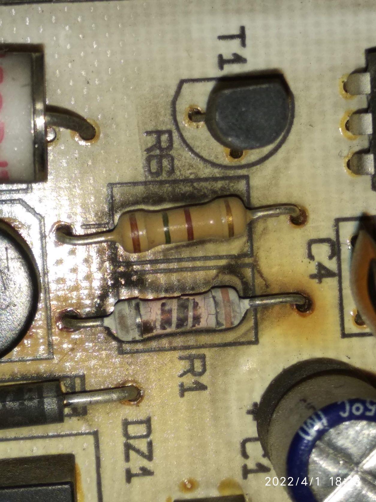

riparazione ripetitore di chiamata urmet sch.821
fiammmella
  buongiorno,dopo un sbalzo di corrente il ripetitore non funzione piu,lo ho aperto ed c'è una resistenza bruciata,il problema non si vedono piu i colori per determinare il valore,qualcuno puo aiutarmi?  su internet non ho trovato nessun schema  allego la foto  grazie a tutti  (sulla scheda è siglata  come r1)
Link al commento
Condividi su altri siti
Domenico Maschio
La vedo dura , prova ed entrare sul sito della Urmet dopo esserti registrata e chiedi se ti mandano lo schema elettrico o se ti possono far rivolgere ad un centro assistenza locale .
Altra soluzione potrebbe essere quella di trovare un apparato uguale ,aprirlo e vedere il valore della resistenza ,ammesso che sia solo quella bruciata .
Ciao
Link al commento
Condividi su altri siti
  • 5 months later...
