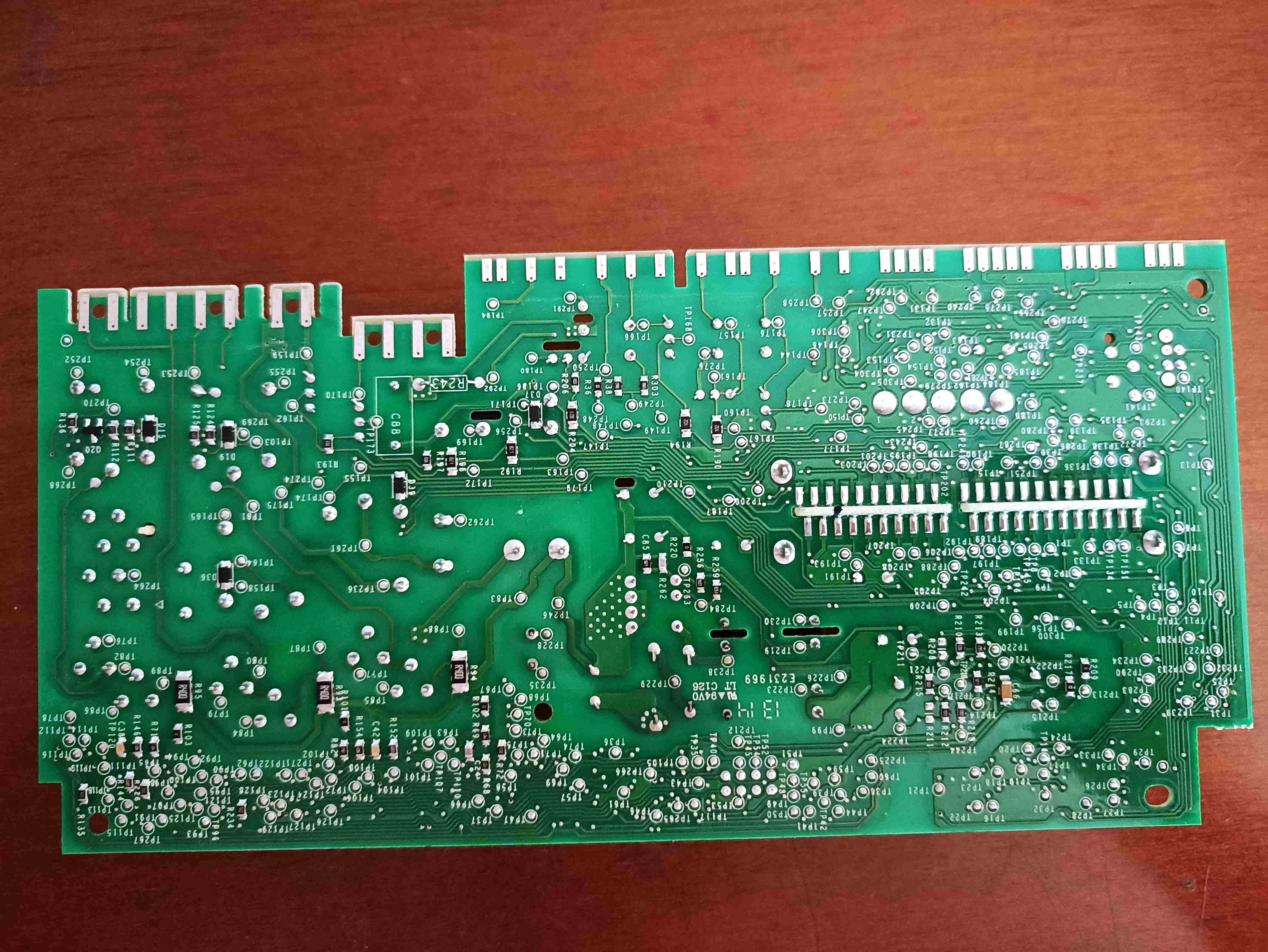

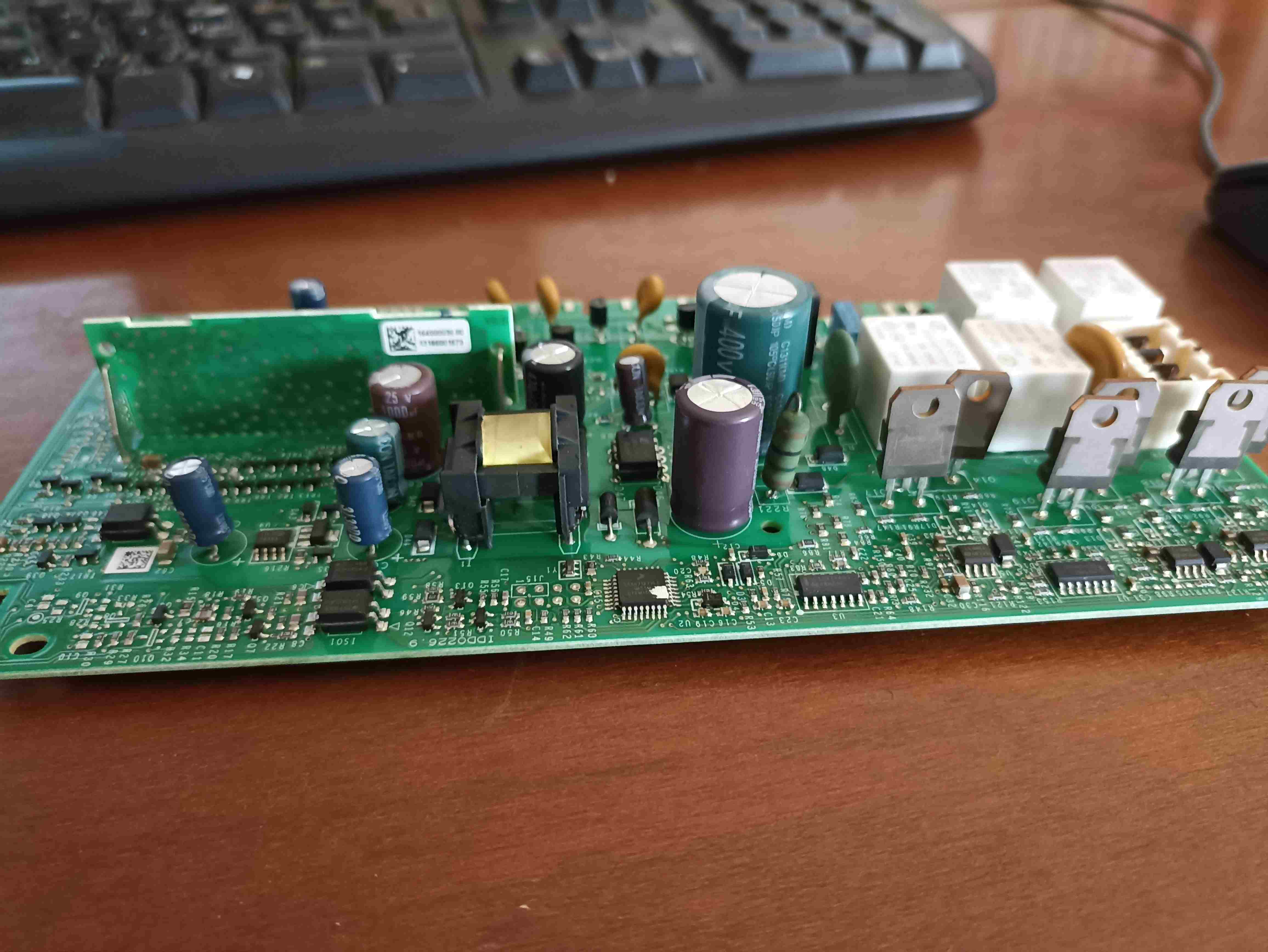

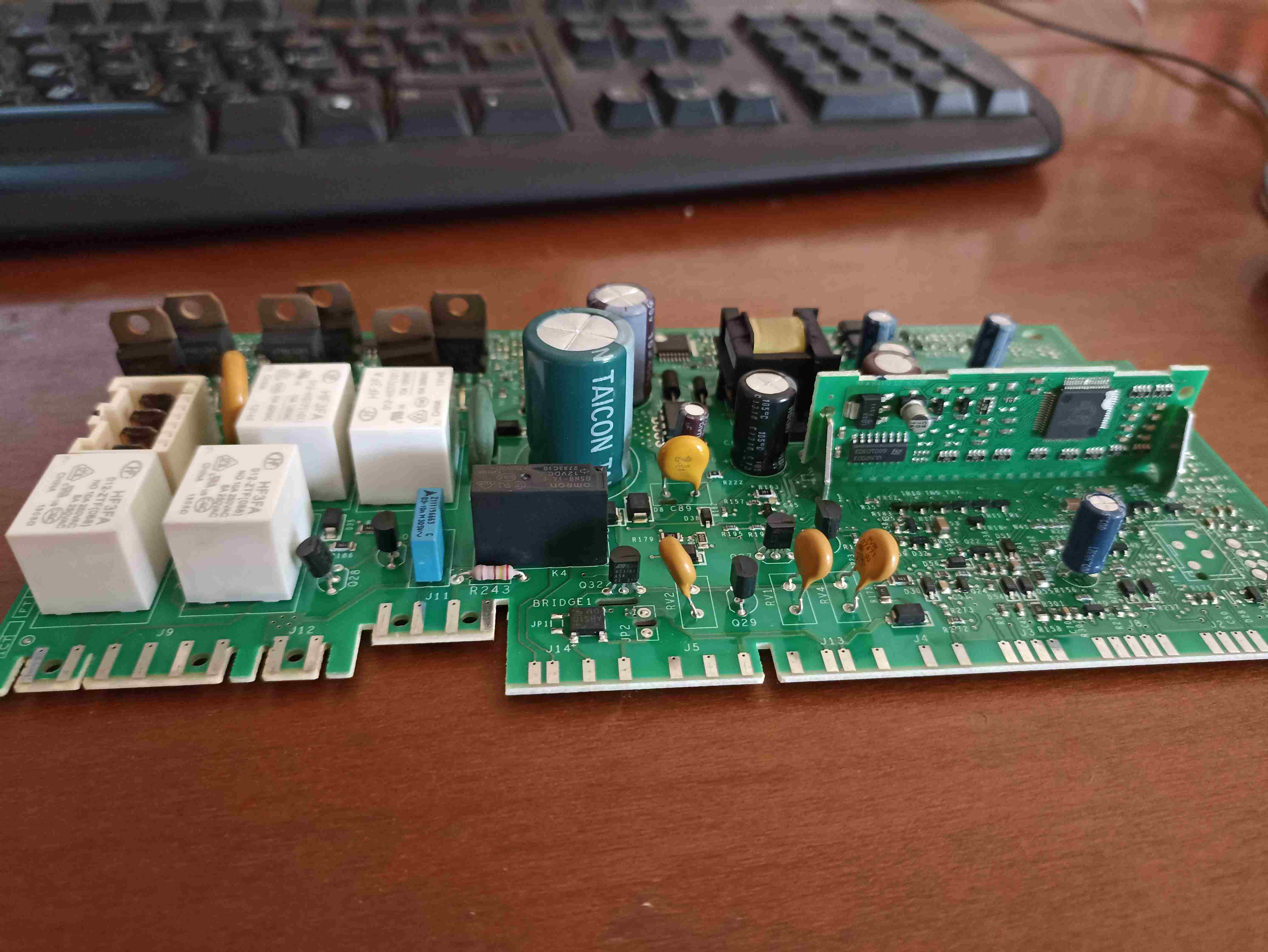

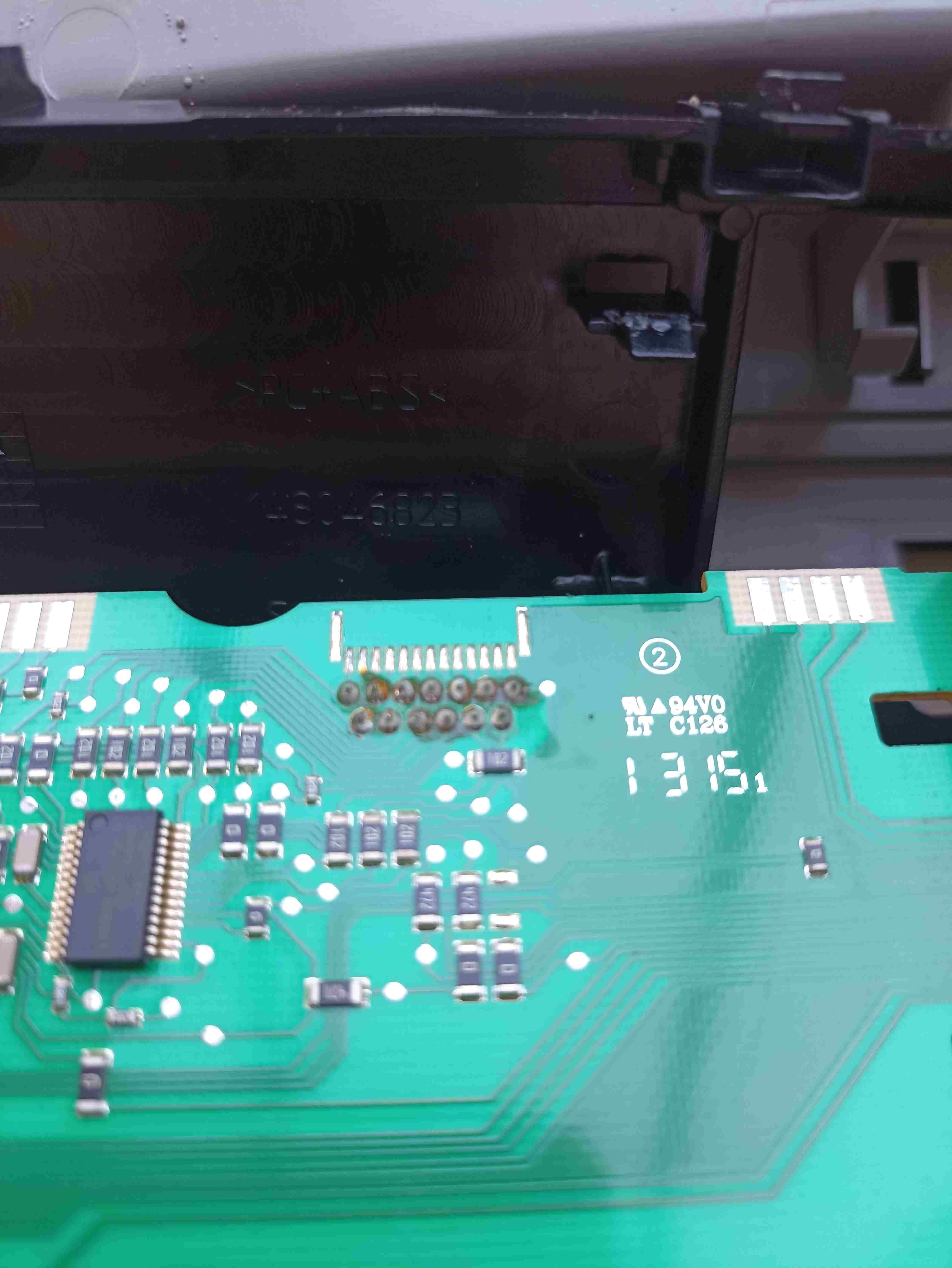

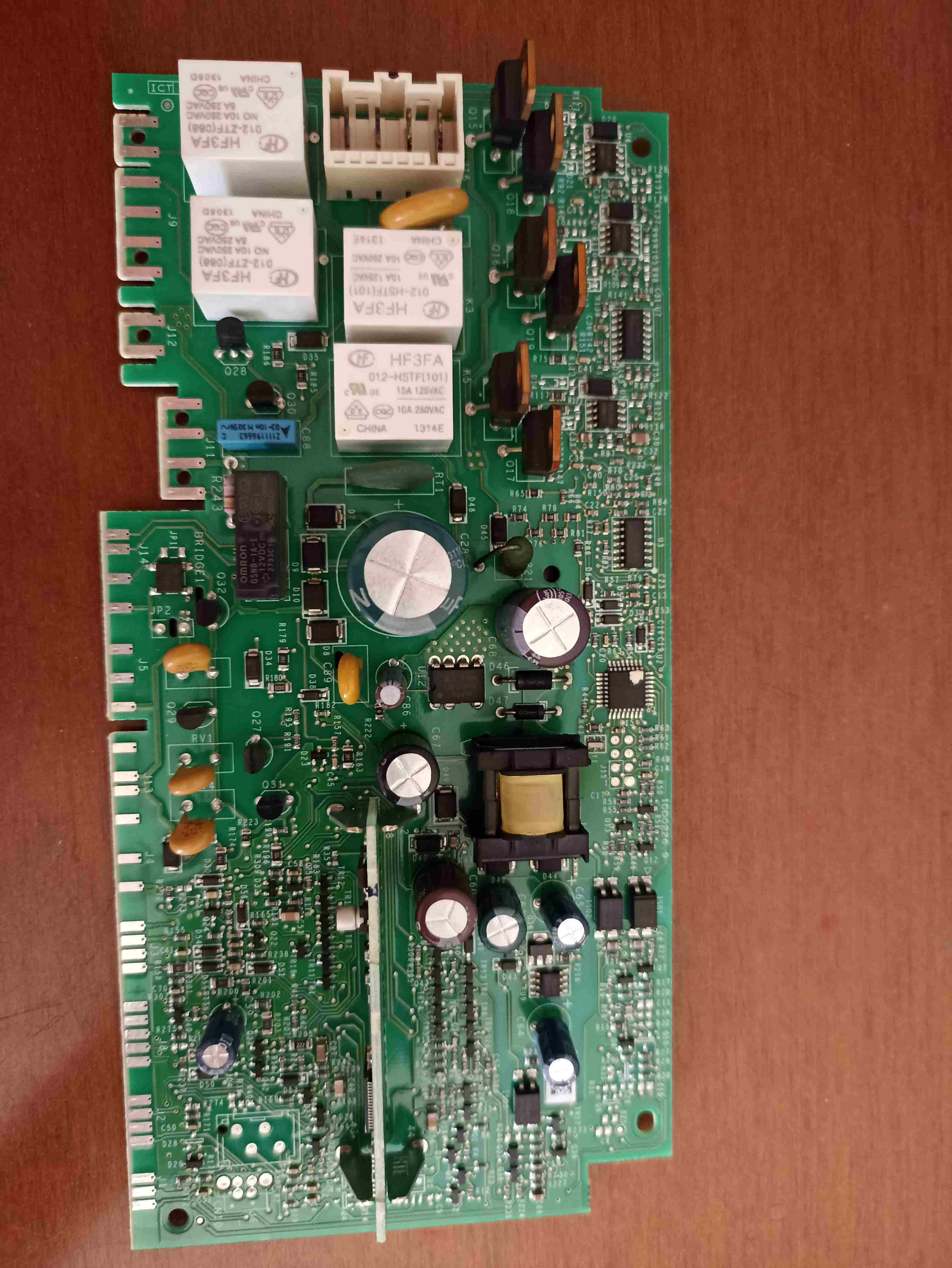

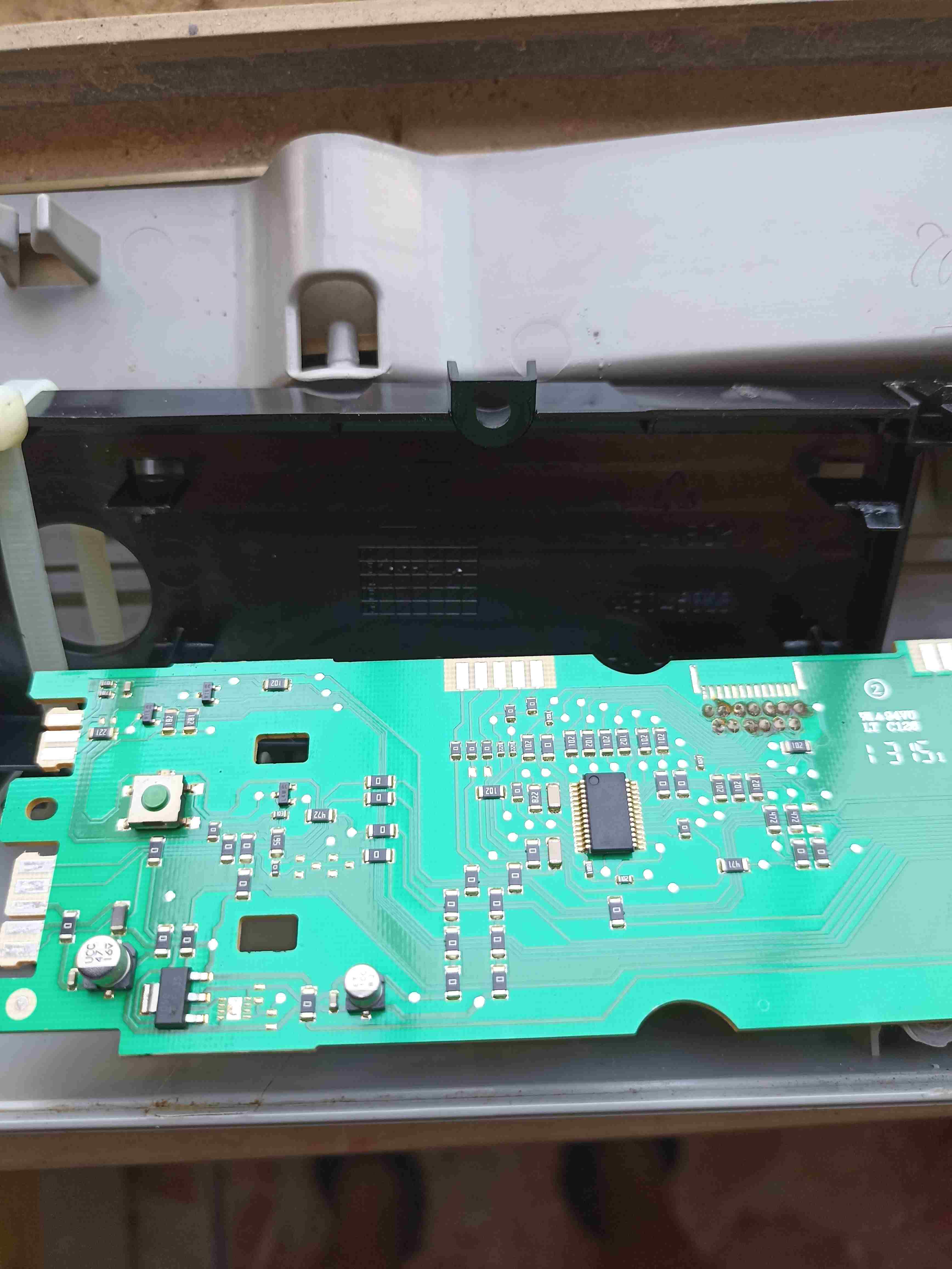

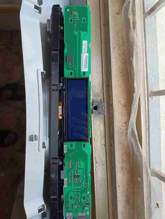

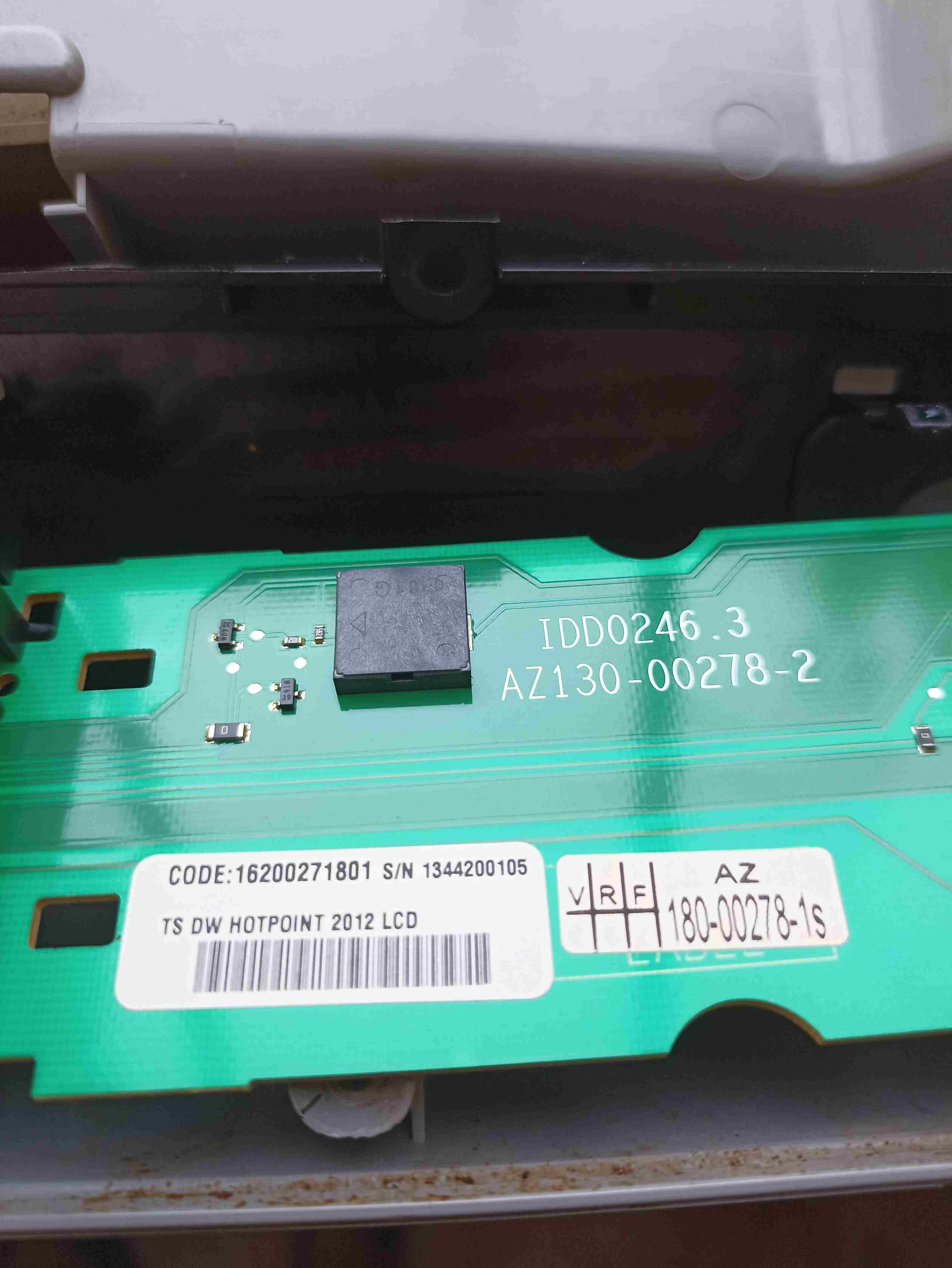

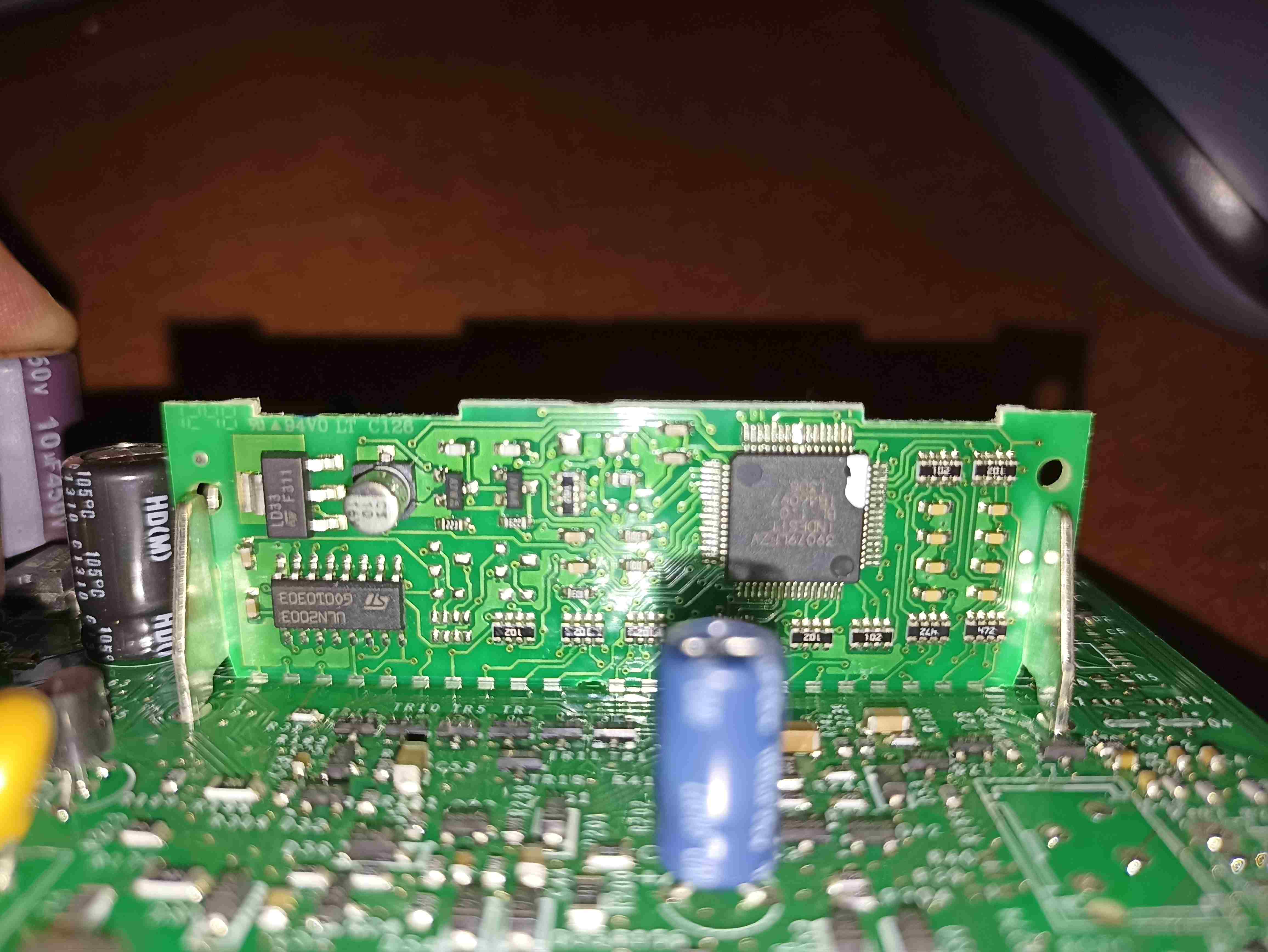

Ciccio 27 Inserito: 18 aprile 2022 Segnala Inserito: 18 aprile 2022 Una più "superfiga" della mia: ha anche la ventola di asciugatura! ☺️ Ma veniamo al dunque: mi dicono che ad un certo punto quando la accendevano appariva solo l'impostazione iniziale in inglese e non accettava più i comandi. La porto da me e la inizio a testare: il display non si accende più, i pulsanti fisici non reagiscono ma quelli a sfioro sì. L'unica reazione che ha è l'abilitazione del blocco tasti come vedete dal video allegato, che fa reagire anche il display. Si sarà danneggiata perché sempre con la spina (ovviamente, purtroppo) sempre attaccata? Dove e come si interviene? Ricordatevi che di elettronica so pochissimo! Grazie!
Stefano Dalmo Inserita: 18 aprile 2022 Segnala Inserita: 18 aprile 2022 Purtroppo credo che bisogna fare una verifica sulla scheda di potenza e controllare le tensioni presenti nella zona di alimentazione. Sui condensatori e sullo stabilizzatore di tensione.
Ciccio 27 Inserita: 18 aprile 2022 Autore Segnala Inserita: 18 aprile 2022 Immaginavo ci fosse da smontare la scheda sotto lo zoccolo, ma non so come e dove maneggiare il tester... 😢
Ciccio 27 Inserita: 19 aprile 2022 Autore Segnala Inserita: 19 aprile 2022 Mi potete dare qualche giorno per smontare, e poi quando riesco vi aggiorno? 🙏
Ciccio 27 Inserita: 12 luglio 2022 Autore Segnala Inserita: 12 luglio 2022 Il "qualche giorno per smontare" è stato solo oggi... 😅 Eccovi le foto della scheda principale. Io non ci vedo niente di strano... 🤷♂️
Ciccio 27 Inserita: 12 luglio 2022 Autore Segnala Inserita: 12 luglio 2022 Ho anche aperto il cruscotto, pure qui non ci vedo niente di anomalo. Forse solo un po' di ossido sulla serie di saldature che collegano il "nastro" al cruscotto per i comandi a sfioro (prima foto): C'ho già spruzzato sopra dello spray puliscicontatti secco...
Ciccio 27 Inserita: 12 luglio 2022 Autore Segnala Inserita: 12 luglio 2022 Sulla scheda principale, solo se passo l'indice sul condensatore più grande (400v68uF) sento che appena appena i quattro "lobi" sono appena sollevati... 🤷♂️
Stefano Dalmo Inserita: 12 luglio 2022 Segnala Inserita: 12 luglio 2022 Se non si vuole fare una verifica delle tensioni , si potrebbe procedere in primis con il controllo di tutti i condensatori . Io credo siano i maggiori indiziati . Altrimenti si devono controllare le tensioni in zona stabilizzazione. Cip U12 , condensatori ecc. Così da stabilire lo sfarfallio del display se avviene per la bassa tensione su circuiti di alimentazione primari o del display stesso .
Ciccio 27 Inserita: 13 luglio 2022 Autore Segnala Inserita: 13 luglio 2022 (modificato) Quindi dovrei far staccare e testare (o cambiare) tutti e 9 i condensatori? Se fosse vero che restano sempre sotto tensione, anche a macchina spenta... 🤷♂️ Comunque se ricordo bene il display non dovrebbe sfarfallare, forse è la fotocamera che inganna. Modificato: 13 luglio 2022 da Ciccio 27
Ciccio 27 Inserita: 13 luglio 2022 Autore Segnala Inserita: 13 luglio 2022 (modificato) Ho rimontato il cruscotto, e in maniera volante la scheda madre (senza guscio). Adesso nemmeno si accende... 😢 Sta diventando una palestra di principio: so benissimo che il problema non è fuori da quei 85x60x60cm, ma mi domando se poi alla fine mi tocca dover ripiegare su 135 euro di scheda nuova trovata sul web. Che poi nel caso spero sia pronta da montare, perché è stata levata l'etichetta laterale coi dati tecnici, quindi non so come ricavare eventualmente il codice seriale... 🤦♂️ Modificato: 13 luglio 2022 da Ciccio 27
Ciccio 27 Inserita: 13 luglio 2022 Autore Segnala Inserita: 13 luglio 2022 (modificato) 2 ore fa, Ciccio 27 ha scritto: Ho rimontato il cruscotto, e in maniera volante la scheda madre (senza guscio). Adesso nemmeno si accende... 😢 Perché i contatti non erano perfettamente allineati... 😉 Ho rimesso il guscio, e si accende, si riesce a selezionare tutto!!! ☺️ Però ritorna ai settaggi di fabbrica e non mi mantiene quelli che le chiedo io: dopo un poco che è spenta, sia con spina lasciata inserita che staccata, mi riporta la lingua inglese (come era il difetto citatomi), sale e brillantante a regolazione media eccetera. Ad ogni modo, da slacciata alla rete idrica ho lanciato un ciclo di ammollo, pare funzionino pompa di scarico e chiocciolina dell'alternato, e poi giustamente si ferma dicendomi che manca l'acqua... Modificato: 13 luglio 2022 da Ciccio 27
Ciccio 27 Inserita: 13 luglio 2022 Autore Segnala Inserita: 13 luglio 2022 Ma mi prende adesso ogni comando. Solo che poi mi ritorna alle impostazioni di fabbrica... 🤦♂️
Ciccio 27 Inserita: 14 luglio 2022 Autore Segnala Inserita: 14 luglio 2022 Per testare anche il resto della meccanica l'ho allacciata al completo. Quando lavora non sbaglia un colpo, ma se si simula l'assenza della corrente staccando la spina, allora dimentica tutto, torna all'inglese e a tutte le solite impostazioni di base... 😭
Ciccio 27 Inserita: 21 luglio 2022 Autore Segnala Inserita: 21 luglio 2022 (modificato) L'ho portata in un negozio per farmi cambiare i condensatori. Non mi hanno cambiato però i due più grandi, non so perché, e non avevano quello piccolino in SMD che è quella "pillolina" grigia nella quarta foto del 12 luglio, sopra l'ULN 2003 e sul quale c'è scritto C3 10 16V Se quella parte della scheda in verticale è la sezione dei programmi, non è che proprio quel condensatore ha la funzione da batteria tampone? 🤷♂️ Avevo anche simulato l'assenza di elettricità sfilando la spina mentre stava lavando: il ciclo non riprende, ma ritorna alle impostazioni di fabbrica, come sempre... Modificato: 21 luglio 2022 da Ciccio 27
Ciccio 27 Inserita: 3 settembre 2022 Autore Segnala Inserita: 3 settembre 2022 Portata al centro assistenza, mi hanno detto che si poteva tentare la riprogrammazione, ma a rischio che se la scheda fosse stata in qualche modo già danneggiata, allora si sarebbe bruciata. Invece è risultata integra, e risulta tutto a posto, senza errori: li ringrazio perché non mi hanno fatto pagare i 10 euro che mi chiesero a preventivo. Però siamo sempre lì: non mantiene la memoria dei settaggi, e se va via la corrente, quando ritorna tutto si azzera ritornando alle impostazioni di fabbrica. Possibile che non esista una qualche forma di "batteria tampone"?
Ciccio 27 Inserita: 14 dicembre 2022 Autore Segnala Inserita: 14 dicembre 2022 Chissà se c'è una sorta di "batteria tampone virtuale" composta dai quei condensatori che ho fatto cambiare... Eccola qui, rimessa in piedi e ora, dopo settimane di test di conferma, misteriosamente riassestata... 🤷♂️
Stefano Dalmo Inserita: 14 dicembre 2022 Segnala Inserita: 14 dicembre 2022 11 minuti fa, Ciccio 27 ha scritto: Chissà se c'è una sorta di "batteria tampone virtuale" composta dai quei condensatori che ho fatto cambiare... Nulla di più facile .
Ciccio 27 Inserita: 15 dicembre 2022 Autore Segnala Inserita: 15 dicembre 2022 Non lo sapevo, mia ignoranza di elettronica. 🤪
