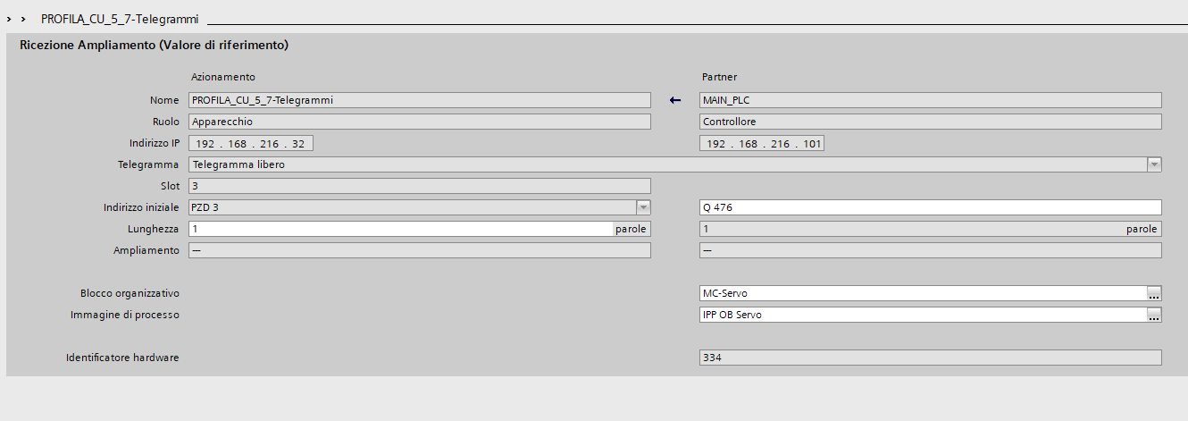

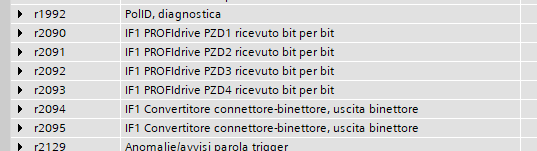

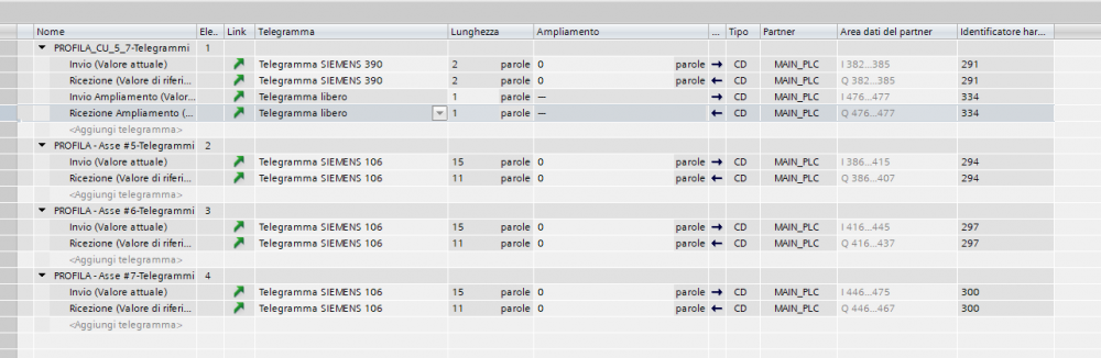

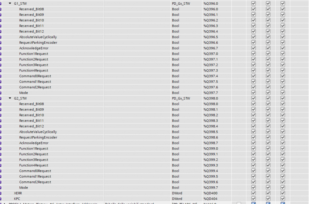

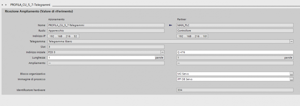

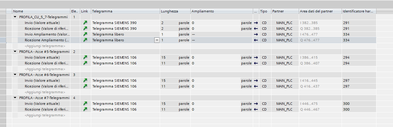

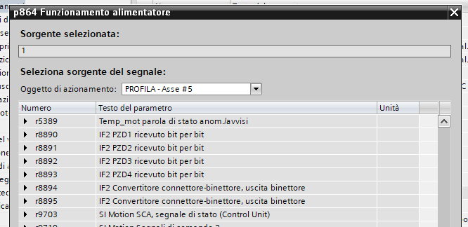

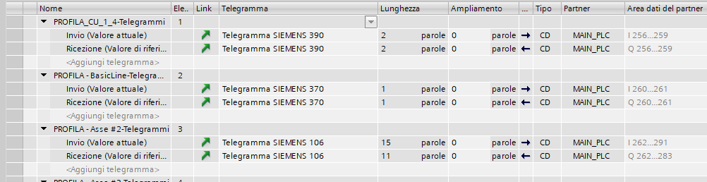

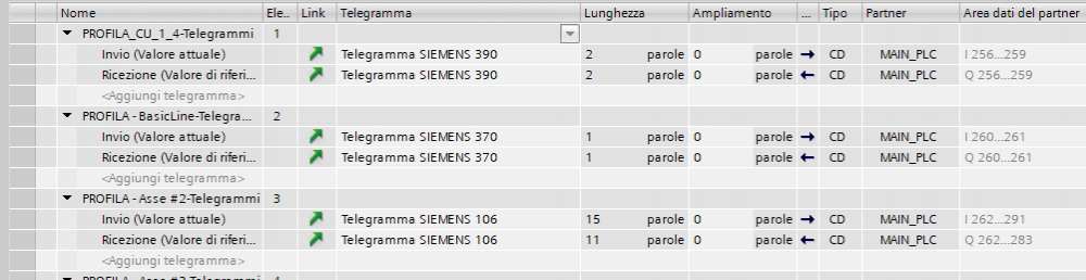

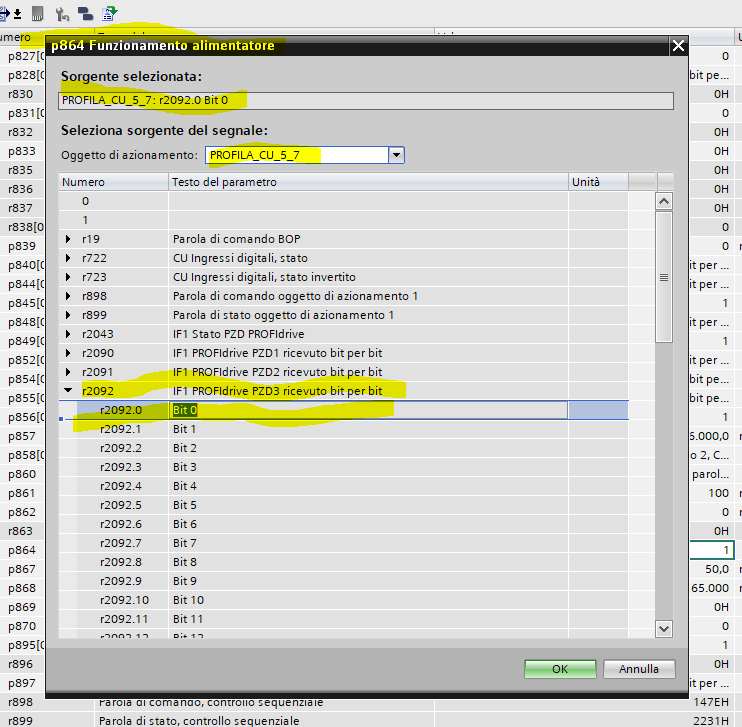

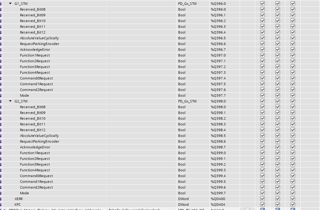

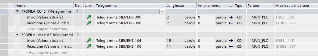

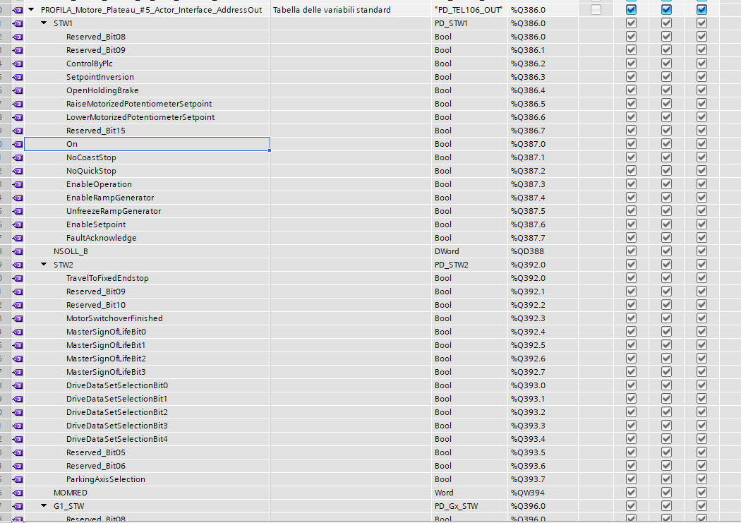

Trasmissione bit da CPU verso S120 tramite telegramma
Ciao a tutti,
ho la seguente configurazione
  • CPU 1515TF
  • 1a CU320-2PN collegata ad un alimentatore BasicLine + 4 S120 single motor
  • 2a CU320-2PN collegata a 3 S120 single motor
Configurando sulla prima CU il telegramma #370 per il BasicLine e il tel.#390 per la CU, i primi 4 S120 ricevono direttamente sul parametro p864  l'informazione se l'alimentatore è attivo oppure no.
Per la seconda CU questo non è possibile perchè fisicamente il BasicLine non è collegato ad essa e quindi ho temporaneamente impostato ad 1 il parametro p864 per ognuno dei 3 S120 (questi vedono sempre attivo il BasicLine anche se non lo è nella realtà).
Questa soluzione non mi piace e vorrei che questi ultimi 3 S120 ricevano la reale informazione sull'attivazione o meno del BasicLine.
Ho visto che si può collegare questo parametro ad uno dei bit del telegramma #106 ma non sono come indirizzarlo. Lo avevo fatto tempo fa per un'altra applicazione ma ora non ricordo più in quale commessa lo avevo fatto. Anche perchè non conosco alla perfezione l'argomento "telegrammi".
Il dubbio è da quale campo deve prendermi il bit (che imposterò da CPU quando tramite il SinaPara riceverò che il BasicLine è attivo): se PZD1, PZD2, ... oppure quelli relativi a "convertitore connettore-binettore, ..." o ancora se posso utilizzare uno dei bit che il PLC scrive sul tel#106 che magari sono lasciati liberi e non dedicati già per latre funzioni.
Modificato: da peppe77k
AGGIORNAMENTO:
ho visto che è possiibile estendere il telegramma #390 della seconda CU in questo modo
dove vedo che la parte di estensione inizierebbe dalla PZD3
Scriverei quindi da PLC all'indirizzo %Q476.0 e poi potrei provare a collegare il parametro p864 al primo bit della PZD3 della seconda CU.
Qualcuno ha mai provato un passaggio di dati in questo modo?
In compilazione non mi da errori.
  • 4 weeks later...
Non l'ho mai fatto nell'ambiente TIA Portal/Starter ma ho già fatto cose simili nell'ambiente Step7/Scout, si può fare senza problemi
L'unica cosa è che mi sembra di ricordare che i due byte della word PZD sono scambiati fra PLC e Sinamics, eventualmente provi e vedi quale bit ti si alza
Per quanto concerne le Control Unit CU320-2 se usi il telegramma profidrive 394 invece del 390 puoi accedere anche agli Input/Output in più che hanno le CU320-2
In alternativa si può gestire il tutto con una uscita della Control Unit 1 che va ad un ingresso della Control Unit 2
Oppure, anche se non è proprio la stessa cosa si può fare anche tutto lato PLC, nel senso che imposti tutti i P864 degli azionamenti a 1 e poi gestisci le abilitazioni da PLC in base allo stato dell'alimentatore
CIAo
Beppe
