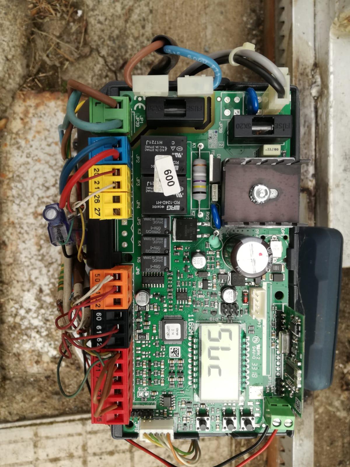

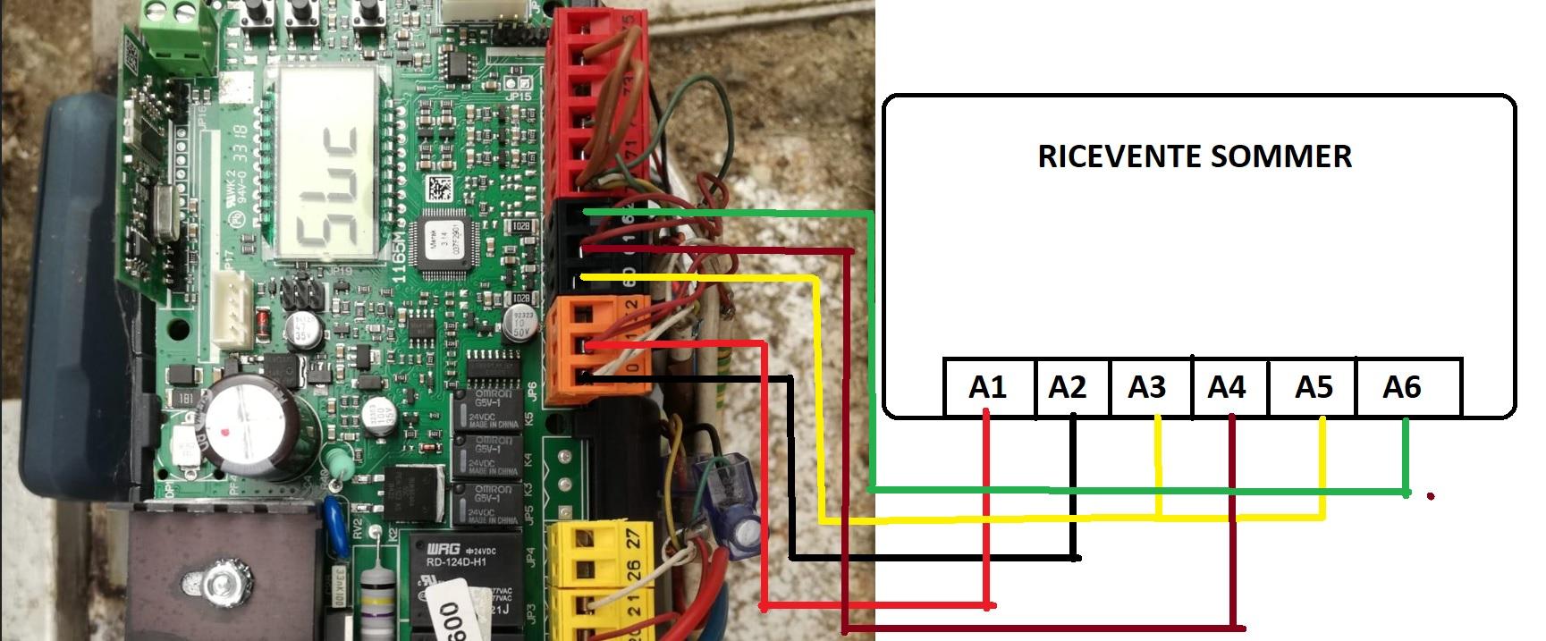

Ragusino Inserito: 28 aprile 2022 Segnala Share Inserito: 28 aprile 2022 Buongiorno, devo installare una ricevente Sommer somloq2 su cancello BFT 600, vi allego foto della scheda, mi aiutate con i collegamenti elettrici? Non sono un elettricista ma ci provo...grazie in anticipo! Link al commento Condividi su altri siti More sharing options...
luca_from Inserita: 28 aprile 2022 Segnala Share Inserita: 28 aprile 2022 ciao, potresti postare lo schema del manuale della ricevente? Così so come poterti aiutare Link al commento Condividi su altri siti More sharing options...
ROBY 73 Inserita: 28 aprile 2022 Segnala Share Inserita: 28 aprile 2022 Ciao Ragusino, 8 ore fa, Ragusino ha scritto: devo installare una ricevente Sommer somloq2 su cancello BFT 600, vi allego foto della scheda, Così: MERAK BFT Somloq2 SOMMER Morsetto 50 > 24- = Morsetto A2 Negativo Morsetto 51 > 24+ = Morsetto A1 Positivo Morsetto 60 > COM = Morsetto A3 Canale 1 Morsetto 61 > IC1 = Morsetto A4 Canale 1 Morsetto 60 > COM = Morsetto A5 Canale 2 Morsetto 62 > IC2 = Morsetto A6 Canale 2 Se preferisci così: (Clicca sopra l'immagine o aprila in un'altra finestra del monitor per ingrandirla) https://www.atecnica.fr/file/ist-bft-deimos-ultra-bt-a400-a600-24v-manuale-istruzioni-montaggio-installazione-collegamenti.pdf https://downloads.sommer.eu/files/SOMcom2_S10715-00000.pdf Facci sapere come va Link al commento Condividi su altri siti More sharing options...
Ragusino Inserita: 4 maggio 2022 Autore Segnala Share Inserita: 4 maggio 2022 Grazie mille a tutti, nei prossimi giorni proverò con i collegamenti e vi aggiornerò! Link al commento Condividi su altri siti More sharing options...
ROBY 73 Inserita: 4 maggio 2022 Segnala Share Inserita: 4 maggio 2022 7 ore fa, Ragusino ha scritto: nei prossimi giorni proverò con i collegamenti e vi aggiornerò! Ok Link al commento Condividi su altri siti More sharing options...
