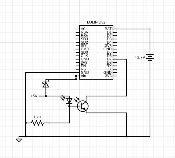

Come controllare l'assenza di alimentazione di una scheda?
Ciao a tutti,
ho una scheda (LOLIN D32) che include il circuito per caricare una batteria al litio ed utilizzarla come fonte di alimentazione se manca l'alimentazione principale.
Tale scheda, quindi, è collegata ad un alimentatore a 5v e ad una batteria al litio a 3.7v.
Se l'alimentatore a 5v è in funzione, la batteria si carica - se necessario.
Se la corrente viene a mancare, quindi il 5v è "spento", allora la batteria alimenta la scheda.
Vorrei essere in grado di identificare in quale caso mi trovo.
Ad oggi in realtà lo faccio con questo approccio:
In pratica:
- l'alimentazione del 5v entra in un optoisolatore (4N35, scusate se è disegnato male)
- tramite diodo (zeiner o shottky, non ricordo, comunque mi provoca una caduta di tensione di 0.3v) porto l'alimentazione al Vin della scheda
- leggo il transistor del 4N35 tramite un pin della scheda configurato in pullup
La cosa funziona molto bene, quando salta la corrente la scheda rimane alimentata e legge correttamente il pin a valle dell'opto.
Però mi chiedo se esiste qualcosa di più efficiente, o che non richieda di perdere quegli 0.3v che il diodo si mangia.
Se tolgo il diodo, quando salta la corrente ci sono 3.7v sul pin di Vin e quindi l'opto continua a funzionare.. con il diodo impedisco questo giro.
Avete dei consigli da darmi?
Ripeto: la cosa l'ho realizzata così già da diversi mesi, è solo curiosità, però ora vorrei togliermi lo sfizio.
Grazie mille!
Seusi quel circuito devi per forza usare i due diodi schokty in serie all'alimentazione, per avere una bassa caduta.
Se non usi A0 puoi sfruttare la lettura analogica Alimentando un partitore leggendo il livello di tensione,qundo l'alimentazioen è a batteria c'è una discreta differenza, più di 1V, che puoi rilevare tranquillamente.
Io uso un sistema simile per misurare il livello della batteria così da dare l'allarme quando scende sotto i 3.7V
