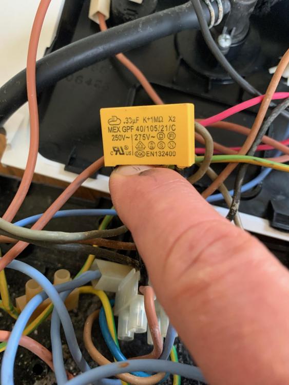

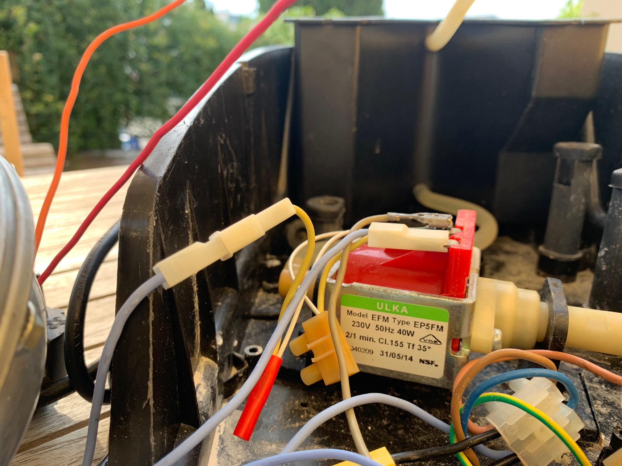

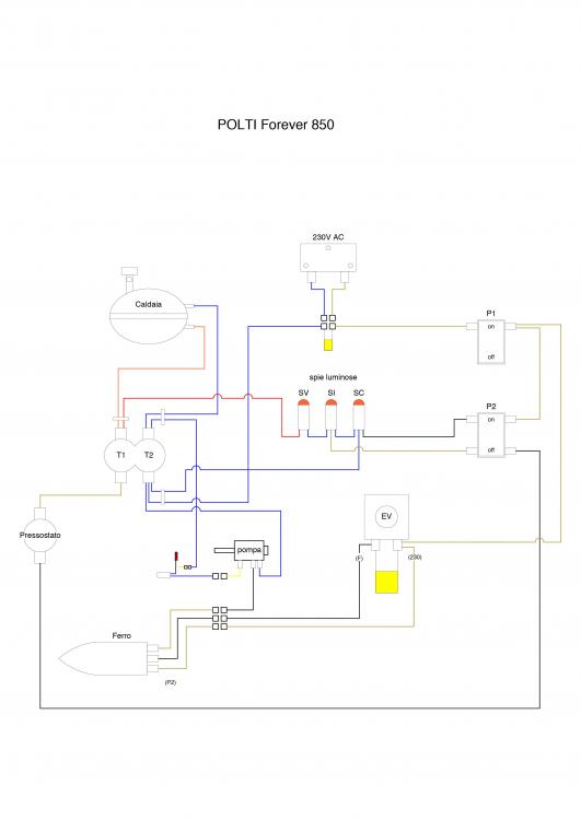

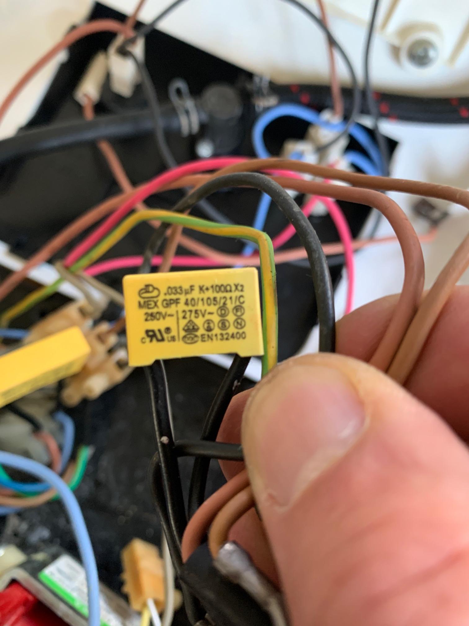

portodimare Inserito: 13 maggio 2022 Segnala Inserito: 13 maggio 2022 Buongiorno Forum, sono lo sfortunato possessore di questo ferro da stiro, dico cosi perche', a quanto pare, ogni tre mesi si rompe. Ho cercato nei vari post il mio problema che e' il seguente: non esce vapore e questo perche' non sento la pompa caricare l'acqua in caldaia e la caldaia non si scalda (non so se e' una conseguenza dato che non entra acqua) Grazie e un saluto a tutti.
Stefano Dalmo Inserita: 13 maggio 2022 Segnala Inserita: 13 maggio 2022 Controlla prima perché non scalda, quindi termostati di sicurezza e resistenza
portodimare Inserita: 14 maggio 2022 Autore Segnala Inserita: 14 maggio 2022 Buongiorno Stefano, grazie per la risposta. Ho notato che uno dei cavi che dal termostato va alla caldaia risulta spellato. Non credo che con il nastro isolante si possa risolvere per via del calore, quindi devo trovare un connettore che vada bene. Ho il termostato di sicurezza che avevo preso in altra occasione e non usato che posso installare senza difficolta'. Per quanto riguarda la resistenza allego foto per capire se sono queste e come vanno controllate (ho ereditato un supertester della Ice ma non ho idea di come impostarlo, posso studiare). E' tutto per ora. Grazie ancora.
Alessio Menditto Inserita: 14 maggio 2022 Segnala Inserita: 14 maggio 2022 Io comunque quando sento parlare di acqua in pressione eviterei il far da te, ho visto i danni di una caffettiera esplosa in una cucina, penso che la salute valga più di un ferro da stiro nuovo.
portodimare Inserita: 14 maggio 2022 Autore Segnala Inserita: 14 maggio 2022 Buongiorno Alessio, ne convengo. Ritieni quindi che sostituire un connettore e una resistenza sia pericoloso? Se si lascio perdere allora. Grazie.
Alessio Menditto Inserita: 14 maggio 2022 Segnala Inserita: 14 maggio 2022 No non ho detto questo, il mio era un discorso generale che riguarda recipienti in pressione, oltretutto hai menzionato un termostato di sicurezza preso in un altra occasione che vorresti montare (e il vecchio non funziona?), insomma tutto un insieme di cose che personalmente mi farebbe cambiare ferro da stiro. Il fai da te va benissimo ci mancherebbe, ma di fronte a certe cose secondo me bisognerebbe arrendersi.
portodimare Inserita: 14 maggio 2022 Autore Segnala Inserita: 14 maggio 2022 Capisco benissimo ed e' per questo che prima di mettere le mani su qualcosa che non conosco, soprattutto se comporta dei rischi, chiedo consiglio qui dentro e se un esperto mi dice di lasciar perdere lascio perdere. Purtroppo la storia di questo ferro e' lunga nel senso che di disavventure ne ha avute tante. Nel tempo ho sostituito con il paziente aiuto di chi mi ha voluto seguire, in alcuni casi, piu' di una volta: caldaia, valvola a pressione, pressostato, piastra ferro, elettrovalvola ... Il termostato di sicurezza era stato acquistato specificatamente per questo ferro e poi non utilizzato perche' il guasto era altrove, dal momento che ho smontato tutto e il ricambio prende polvere per non sapere ne leggere ne scrivere l'ho sostituito. Tutto qui.
Stefano Dalmo Inserita: 14 maggio 2022 Segnala Inserita: 14 maggio 2022 Visto che non riscalda , il problema non c'è ,a parte che ha la valvola di sicurezza . Comunque non ho capito se il termostato è interrotto o no 🤷
portodimare Inserita: 15 maggio 2022 Autore Segnala Inserita: 15 maggio 2022 Bene, sono piu' tranquillo. Grazie Stefano. Come dicevo ho un multimetro ereditato della ICE (680R) ma non ho idea di che misurazioni fare. Se hai modo di spiegarmi io ho voglia di seguirti altrimenti lasciamo perdere perche' capisco che non e' compito tuo e ti ringrazio ugualmente. Buona domenica.
Stefano Dalmo Inserita: 15 maggio 2022 Segnala Inserita: 15 maggio 2022 (modificato) Intanto tramite il web cerca il manuale o il video per studiarti come fare delle misure in ohm o alternata attraverso il tuo tester . Così ti sarà molto più semplice utilizzarlo per trovare il guasto. Poi ti dirò cosa controllare man mano. Modificato: 15 maggio 2022 da Stefano Dalmo
portodimare Inserita: 15 maggio 2022 Autore Segnala Inserita: 15 maggio 2022 Aggiornamento, sostituito il termostato la caldaia scalda.
portodimare Inserita: 15 maggio 2022 Autore Segnala Inserita: 15 maggio 2022 Grazie Stefano, ho guardato diversi video, letto i manuali e fatto delle prove con il supertester. Ho capito come misurare una batteria in continua, una resistenza in ohm ma ammetto di non aver capito come fare la prova di continuita' (cavo interrotto) con questo multimetro
UABC80 Inserita: 16 maggio 2022 Segnala Inserita: 16 maggio 2022 Mio padre aveva un ICE e quando lo usavo per fare le prove di continuità mettevo un puntale sulla boccola Ω e l'altro sulla portata Ω x 1000. Se facendo la misurazione la lancetta andava a fondo scala c'era continuità, se non misurava nulla no. Facevo la stessa cosa con altri tester di quel tipo
portodimare Inserita: 16 maggio 2022 Autore Segnala Inserita: 16 maggio 2022 Ciao UABC80 ti ringrazio per avere condiviso questa informazione per me preziosa
UABC80 Inserita: 16 maggio 2022 Segnala Inserita: 16 maggio 2022 Figurati 🙂, facci sapere i risultati delle misurazioni
portodimare Inserita: 16 maggio 2022 Autore Segnala Inserita: 16 maggio 2022 Dalle vostre spiegazioni non rimane che da verificare la pompa dell'acqua, giusto? non so se ha un fusibile a protezione anche questo da verificare. Attendo istruzioni su come procedere alle misurazioni di continuità. Grazie.
portodimare Inserita: 17 maggio 2022 Autore Segnala Inserita: 17 maggio 2022 ho fatto varie misurazioni, sulla pompa con i cavi staccati, ai morsetti con il metodo UABC80 la lancetta e' sotto la meta' della scala. per quello che capisco il termofusibile e' ok. Ps chiedo venia per le foto precedenti, ho capito che sono dei condensatori.
portodimare Inserita: 28 maggio 2022 Autore Segnala Inserita: 28 maggio 2022 Buonasera a tutti, aggiorno, dopo un po' di tempo causa lavoro e reperimento ricambio, la situazione relativa alla riparazione del ferro da stiro. Ho sostituito la pompa e il problema si e' risolto. Ringrazio molto UABC80 per la dritta e Stefano Dalmo per la disponibilita'. Condivido uno schemino casalingo dei collegamenti elettrici del Polti Forever 850, magari a qualcuno potra' essere utile e a molti fara' sorridere. Spero non ci siano errori eventualmente, se vi va, segnalateli che posso correggerli o implementare. Buon fine settimana
Stefano Dalmo Inserita: 30 maggio 2022 Segnala Inserita: 30 maggio 2022 Benissimo grazie dell'aggiornamento 👍
maxastuto Inserita: 13 novembre 2025 Segnala Inserita: 13 novembre 2025 Salve a tutti ho un problema esattamente con questa Polti For Ever 850 Pro. E' di un mio carissimo amico e ce l'ho da 2 anni ( dopo diversi tentativi di risolverere il problema mi sono arreso). Poi l'altro giorno mi ha chiesto il mio amico che fine avesse fatto la stirella e ho ripreso a capire le origini del guasto per tentare di ripararlo. Il guasto è che dopo 5 o 6 secondi di mandata di vapore ( ma tanto vapore che sembra una macchina del fumo) inizia a uscire dalla piastra del ferro parecchia acqua ,ma tanta da non poter essere utilizzata per stirare. Ho notato che dopo i 5-6 secondi di mandata di vapore si accende la spia del manico del ferro e ci mette parecchi secondi a spegnersi . Nel momento in cui esce il vapore si sente solo il vapore dell' elettrovalvola comandata dal tasto dell'impugnatura del ferro, ma solo dopo diversa fuoriuscita dell'acqua; si sente anche l'elettropompa che attacca a pompare acqua, mentre durante l'emissione del vapore l'elettro pompa è ferma. Convinto che il problema fosse nel settore caldaia e non nel ferro-piastra; le ho pensate e provate tutte senza risultato di capire il punto del guasto: 1 - Forse la resistenza bucata nella corazza esterna e magari dell'acqua sia entrata a contato con il filamento non facendole raggiungere la temperatura corretta, ma escludo questo, pensato inizialmente, perche appena premo il tasto del vapore sembra esplodere dalla pressione tanto del vapore che manda. Per cui escludo che il filamento della resistenza sia a contatto diretto con l'acqua. Inoltre sarebbe intervenuto il differenziale del quadro elettrico. Quindi esclusa la resistenza. 2 - il pressostato ( quello posto nella parte superiore della caldaia) testato risulta che: a temperatura raggiunta non conduce e appena scende la temperatura e quindi la pressione, conduce; per cui viene escluso anche il pressostato 3 - nella parte inferiore della caldaia c'è un fusibile ed un termostato o un doppio termostato ( non ho capito bene ) anche se nei negozi di ricambi originali viene indicato come termostato con termo fusibile. Sia a caldo che a freddo segnano sempre continuità cioè contatto chiuso. Uno ha i faston piccoli e l'altro più grossi . Quello con i faston piccoli và ad un polo della resistenza mentre l'altro faston più largo va all'elettropompa di ricarica dell'acqua. Per cui presumo che uno sia il termo fusibile della resistenza che dovrebbe intervenire in caso di malfunzionamento del pressostato ( ecco perche anche a temperatura di esercizio raggiunta dalla caldaia segna sempre continuità), l'altro invece quello con i faston più grandi è per l'elettro pompa; che credo venga azionata quando arriva ad un calo della temperatura permettendo l'avvio dell'elettro pompa per ricaricare l'acqua. Poi la valvola nella T della tubazione se necessita la manda nella parte superiore della caldaia; se invece è in esubero (in base alla pressione) la smista nel tubo superiore mandandola in riciclo nel serbatoio dell'acqua. Difatti nel tubo superiore l'acqua che rientra nel serbatoio è fredda perche è la stessa che giunge dal tubo di carica, ma essendo in eccesso viene rimandata al serbatoio. Per cui esclusi anche questo doppio dispositivo anche se credevo che il problema fosse che l'elettro pompa inviasse continuamente acqua alla caldaia e che quest'ultima oltre ad inviare al ferro vapore, inviasse acqua calda una volta esaurita la parte superficiale di vapore. Ma l'elettropompa in realtà non entra in funzione nello stesso momento in cui si preme il tasto del vapore sul manico del ferro, ma solamente quando una discreta a quantità acqua viene emessa dal ferro , per ovvi motivi nella caldaia scende il livello, pressione e temperatura dell'acqua e l'elettropompa invia nuova acqua. Per cui esclusi doppio termostato ed elettro pompa. 4 - A questo punto non mi restava che utilizzare il decalcificante pensando che i cunicoli della piastra del ferro siano intasati di calcare tale da isolare la temperatura della resistenza, dall'acqua o vapore stesso.Ma neanche con la decalcificazione si è risolto il problema ( anzi è uscito pochissimo calcare). Fine . mi sono arreso! 5 - oggi dopo 2 anni di abbandono in garage, ho ripreso a studiare tutto l'impianto e ho notato ciò che invece avevo completamente non tenuto in considerazione: che con regolazione della temperatura della piastra del ferro debitamente messa al massimo; la spia ci mette qualche minuto a spegnersi ( condizioni di temperatura raggiunta). Nel momento in cui premo il tasto del vapore ( con spia del vapore spenta ovviamente ) dopo circa 5-6 secondi di emissione continuata, la spia si accende e nell'immediatezza inizia ad uscire parecchia acqua. Poi per spegnersi ci mette più o meno un minuto. Inoltre con rotella temp regolata al massimo e spia spenta ho notato poggiando la piastra in una bacinella con 1 cm di livello di acqua ( la stessa che ha buttato fuori durante l'emissione) che la piastra al contatto con l'acqua avrebbe dovuto fare un pò di vapore; invece al contatto si nota solo un leggerissimo filo di vapore quasi impercettibile, mentre invece avvine un gorgoglio di acqua. Per questi motivi credo che la causa sia il termostato della piastra del ferro. Malgrado la rotella sia messa al massimo, in realtà il termostato sia starato e che stacchi ad una temperatura che se pur calda, sia inferiore a quella di esercizio. Non possiedo una pistola termica o una sonda a termocoppia tale da poter misurare esattamente la piastra a quale temperaura massima arriva. Oggi mi è stato consigliato che per verificare se il termostato è starato, basta regolare la rotella della temperatura tra il minimo e la media temperatura e vedere se la spia si spegne, se non si spegne è sicuramente starato. Presumo che la piastra a regime debba avere almeno 200 C° mentre credo che al massimo tocchi più o meno i 100 - 120 C° . Ho descritto bene il funzionamento oppure correggetemi. inoltre potrebbe essere il termostato della piastra? Grazie anticipato
Livio Orsini Inserita: 13 novembre 2025 Segnala Inserita: 13 novembre 2025 Gli accodamenti non sono mai permessi dal regolamento, nemmeno per problemi simili. Inoltre questa discussione è inattiva da oltre 3 anni! Se vuoi risposte devi aprire una tua discussione.
