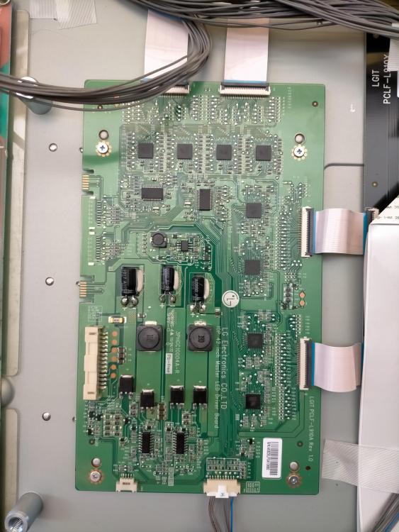

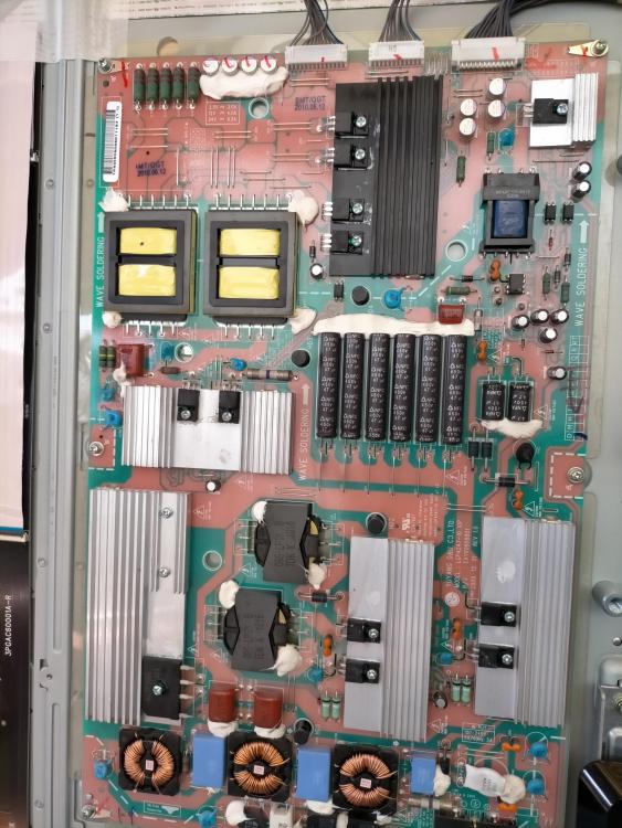

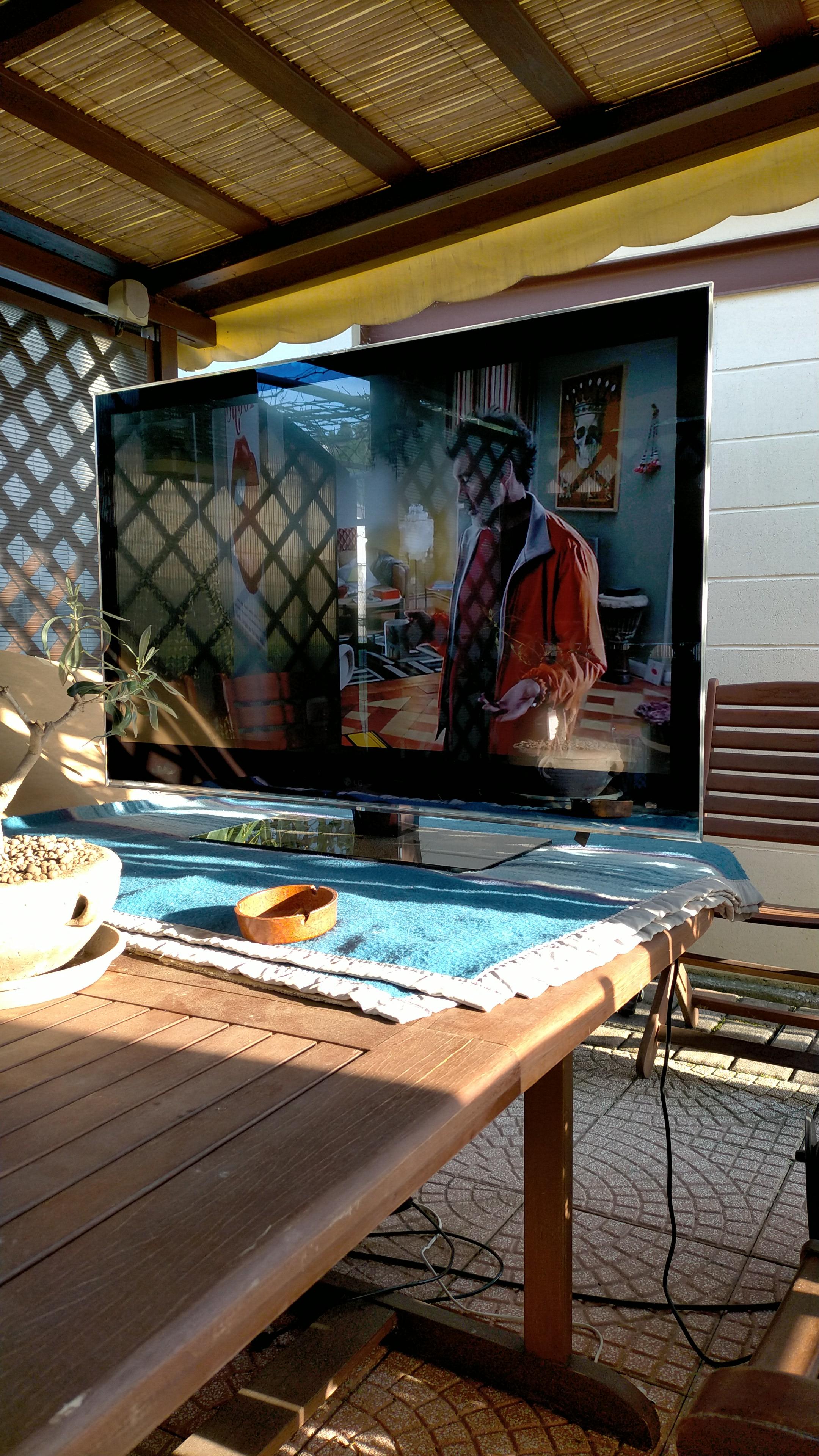

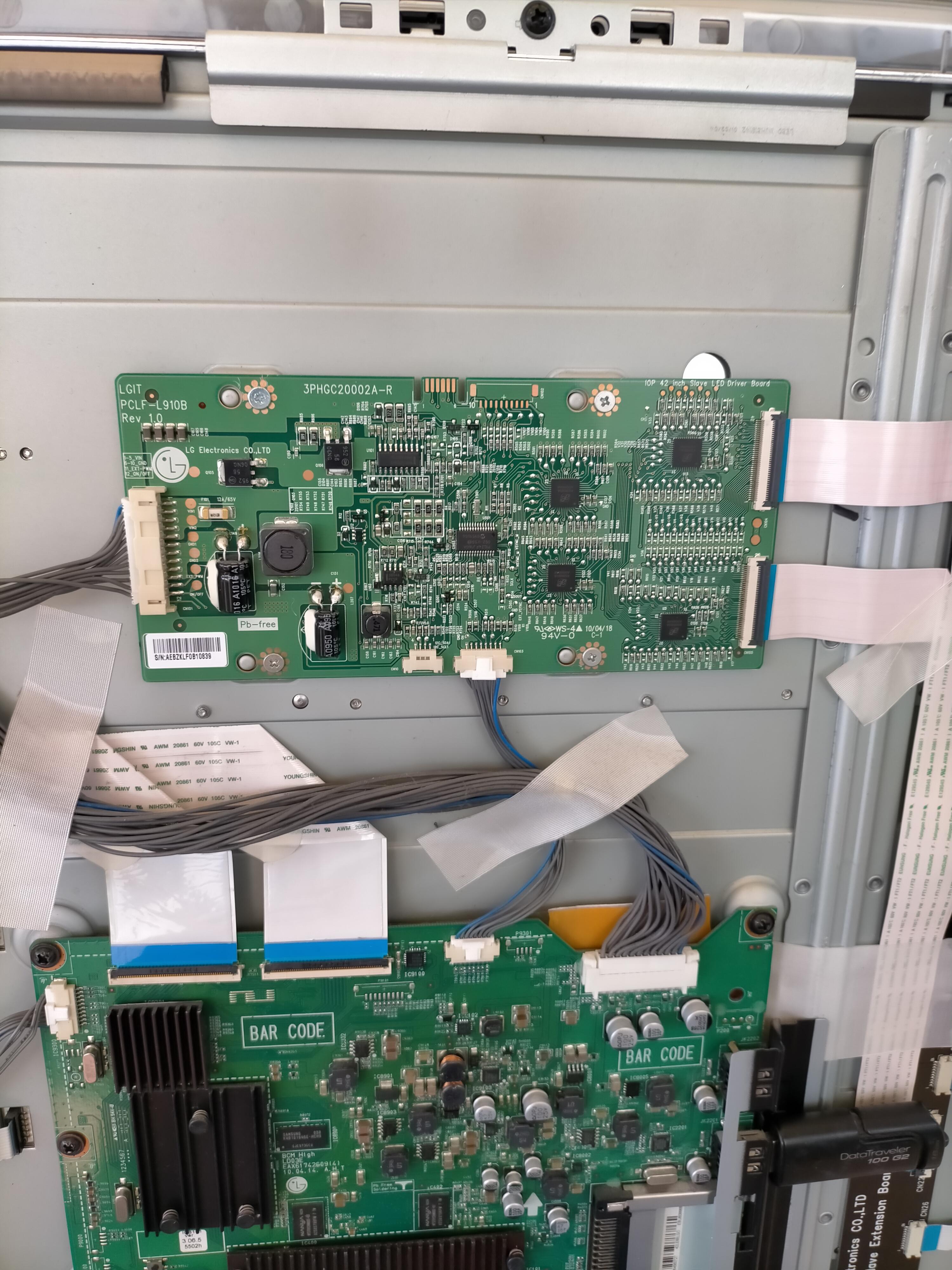

Cutuliscia56 Inserito: 13 maggio 2022 Segnala Share Inserito: 13 maggio 2022 Buonasera a tutti. Questa TV quando provo ad accenderla sento scattare i relè, si illuminano nella parte bassa destra i simboli dei vari comandi, poi si spengono ma non si illumina lo schermo. Ho aperto la TV e mi sono accorto che presenta diverse schede. Oltre all'alimentatore e alla mainbord presenta 2 schede driver per la retroilluminazione. Non ho ben capito se trattasi di retroilluminazione a diodi led oppure con le classiche lampade a fluorescenza. Suppongo si tratti di retroilluminazione a led. Le tensioni di uscita sembrano essere presenti. Cosa potrei controllare? Ho visto una serie massiccia di cavi flat che in teoria dovrebbero concorrere all'accensione di questi famigerati led oppure lampade. Non conosco le caratteristiche di questo apparecchio, pertanto chiedo un vostro autorevole aiuto per cercare di risolvere il problema. Ringrazio anticipatamente. Una buona serata. Link al commento Condividi su altri siti More sharing options...
Riccardo Ottaviucci Inserita: 14 maggio 2022 Segnala Share Inserita: 14 maggio 2022 è un full LED,pertanto sarà guasta qualche striscia led ,come nella maggior parte dei casi Link al commento Condividi su altri siti More sharing options...
Cutuliscia56 Inserita: 14 maggio 2022 Autore Segnala Share Inserita: 14 maggio 2022 Ciao Riccardo. Ho visto che ci sono 2 schede driver che hanno una 4 connettori flat. Non c'è un connettore classico a 2 o4 poli come nei TV led classici. Ho notato che sulla scheda driver principale mancava la tensione on/off. Ho collegato una batteria da 3.5v e da dietro il pannello vedo della luce che si accende ma il display rimane scuro. Potrebbe essere la scheda madre guasta? Non mi è mai capitato di riparare una TV come questa. Leggevo su altri forum di riparazione che questa TV avrebbe 1200 led che si accendono a seconda dell'immagine. Per quanto riguarda i led ci sono 2 schede. Una principale ed una secondaria. Se riesco allego delle foto. Link al commento Condividi su altri siti More sharing options...
Cutuliscia56 Inserita: 14 maggio 2022 Autore Segnala Share Inserita: 14 maggio 2022 Ciao Riccardo. Ho visto che ci sono 2 schede driver che hanno una 4 connettori flat. Non c'è un connettore classico a 2 o4 poli come nei TV led classici. Ho notato che sulla scheda driver principale mancava la tensione on/off. Ho collegato una batteria da 3.5v e da dietro il pannello vedo della luce che si accende ma il display rimane scuro. Potrebbe essere la scheda madre guasta? Non mi è mai capitato di riparare una TV come questa. Leggevo su altri forum di riparazione che questa TV avrebbe 1200 led che si accendono a seconda dell'immagine. Per quanto riguarda i led ci sono 2 schede. Una principale ed una secondaria. Se riesco allego delle foto. Link al commento Condividi su altri siti More sharing options...
Riccardo Ottaviucci Inserita: 14 maggio 2022 Segnala Share Inserita: 14 maggio 2022 mai capitato uno simile,non saprei neanch'io dove cominciare. Aspettiamo altri pareri Link al commento Condividi su altri siti More sharing options...
3kek1 Inserita: 18 maggio 2022 Segnala Share Inserita: 18 maggio 2022 Questo tv è uno dei pochi local dimming, significa che ha molti piu led che vengono controllati singolarmente e un guasto ai led oer ciò e' da escludere, purtroppo per te questo modello difetta di saldatura al processore e ti consiglio di rivolgerti gia a qualcuno che fa reballing.. la fine che fanno è quella.. Link al commento Condividi su altri siti More sharing options...
Cutuliscia56 Inserita: 19 maggio 2022 Autore Segnala Share Inserita: 19 maggio 2022 Quale è il processore da fare il reballing? Quello situato dove c'è il dissipatore più grande? Quale è il processore da fare il reballing, quello sotto il dissipatore più grande? Link al commento Condividi su altri siti More sharing options...
Cutuliscia56 Inserita: 19 maggio 2022 Autore Segnala Share Inserita: 19 maggio 2022 Quale è il processore da fare il reballing? Quello situato dove c'è il dissipatore più grande? Mi riferisco alla scheda madre naturalmente. Link al commento Condividi su altri siti More sharing options...
3kek1 Inserita: 19 maggio 2022 Segnala Share Inserita: 19 maggio 2022 E perché c'è la foto dell'alimentazione? Link al commento Condividi su altri siti More sharing options...
Dumah Brazorf Inserita: 19 maggio 2022 Segnala Share Inserita: 19 maggio 2022 Cosa c'è nella chiavetta usb? Non stavi cercando di aggiornare il firmware vero? Link al commento Condividi su altri siti More sharing options...
Cutuliscia56 Inserita: 19 maggio 2022 Autore Segnala Share Inserita: 19 maggio 2022 Quale è il processore da fare il reballing? Quello situato dove c'è il dissipatore più grande? Link al commento Condividi su altri siti More sharing options...
Dumah Brazorf Inserita: 19 maggio 2022 Segnala Share Inserita: 19 maggio 2022 (modificato) No, la cpu è sulla mainboard. La mainboard è quella con le porte hdmi e dell'antenna. La schedona è "solo" l'alimentatore. Modificato: 19 maggio 2022 da Dumah Brazorf Link al commento Condividi su altri siti More sharing options...
Cutuliscia56 Inserita: 19 maggio 2022 Autore Segnala Share Inserita: 19 maggio 2022 Ho fatto un reflow con aria calda e flussante liquido. La chiavetta era per provare un film. Non so' quanto durerà. Ho spiegato al cliente che può durare un giorno come un mese o chissà. Ad aggiornare il firmware non ci penso proprio. Lo tengo in prova e speriamo bene. Link al commento Condividi su altri siti More sharing options...
3kek1 Inserita: 19 maggio 2022 Segnala Share Inserita: 19 maggio 2022 era un molto meglio il reballing, almeno dirglielo, peccato lasciar andare un tv cosi al macero Link al commento Condividi su altri siti More sharing options...
3kek1 Inserita: 20 maggio 2022 Segnala Share Inserita: 20 maggio 2022 Mi correggo forse anche il reballing non da garanzie, in certi casi solo la sostituzione del chip risolve, ho il dubbio che ci sia un problema con i pad, ma non si trovano chip nuovi direi.. quindi sono destinati a morire.. Link al commento Condividi su altri siti More sharing options...
