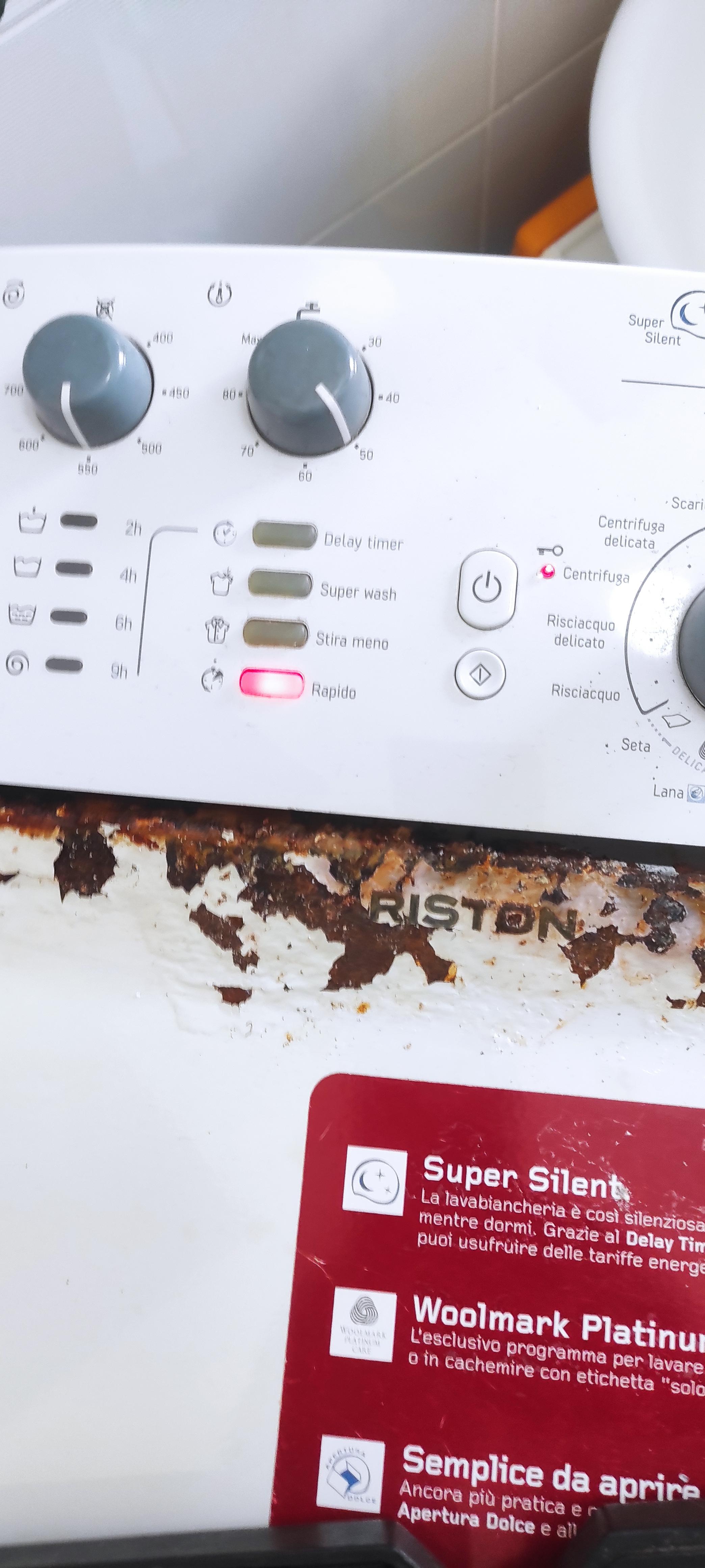

forzaagostino Inserito: 18 maggio 2022 Segnala Share Inserito: 18 maggio 2022 (modificato) Buongiorno, come da titolo ho questa lavatrice carica dall'alto Ariston, modello avtl 89, che appena l'avvio prende un po d'acqua, scarica e va in blocco lampeggia la spia dell'eletrroserratura e la spia del tasto rapido, allego la foto. ho provato la resistenza e va bene, poi ho smontato il motore ma non ha spazzole. Datemi una dritta sul codice di errore che non sono riuscito a trovare in rete. Modificato: 18 maggio 2022 da forzaagostino Link al commento Condividi su altri siti More sharing options...
Ciccio 27 Inserita: 18 maggio 2022 Segnala Share Inserita: 18 maggio 2022 Invece c'é, sulla discussione in cima all'elenco: https://www.tout-electromenager.fr/95/documentation-technique/codes-pannes-lave-linge/lave-linge-ariston-indesit-scholtes Link al commento Condividi su altri siti More sharing options...
