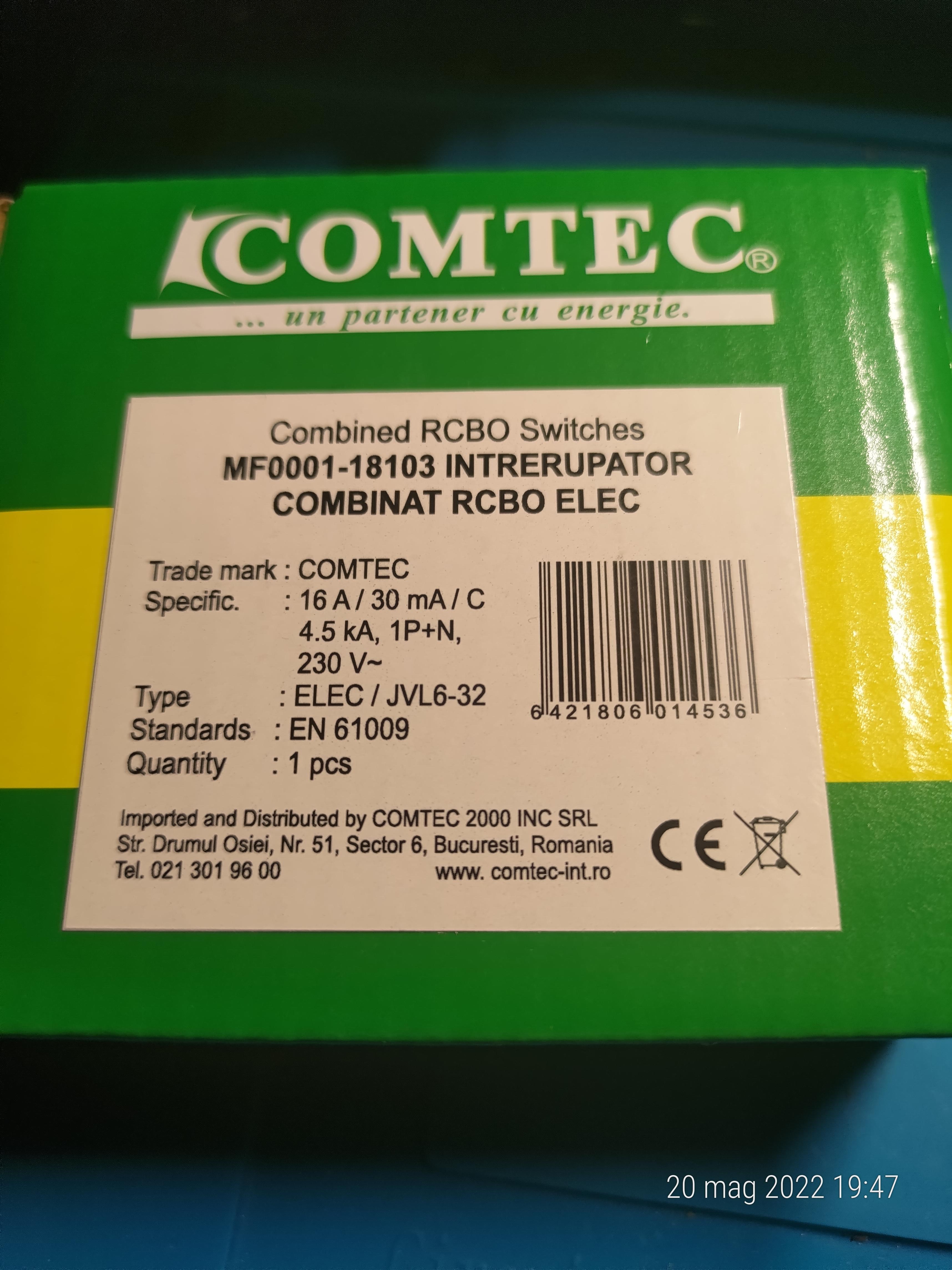

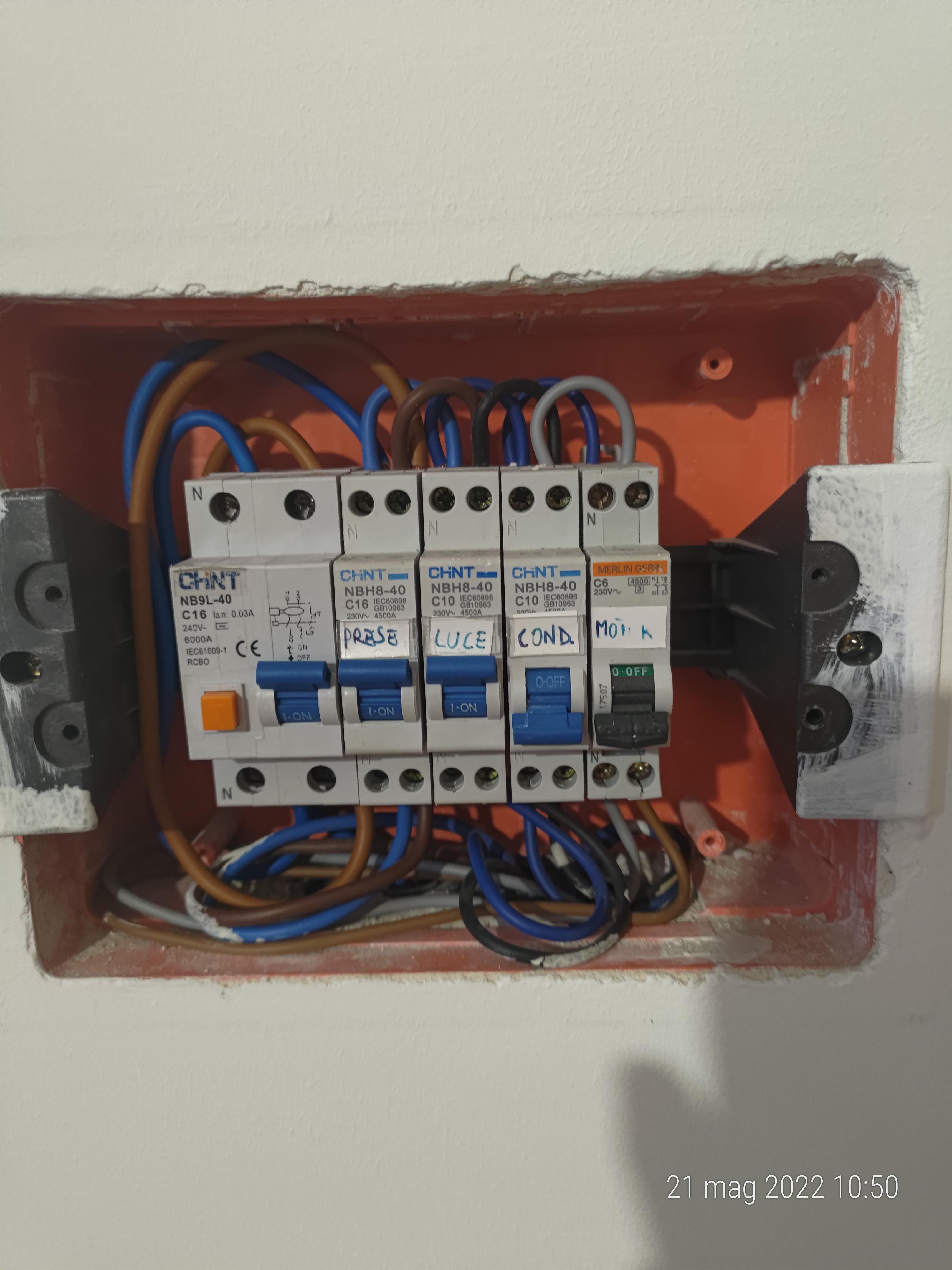

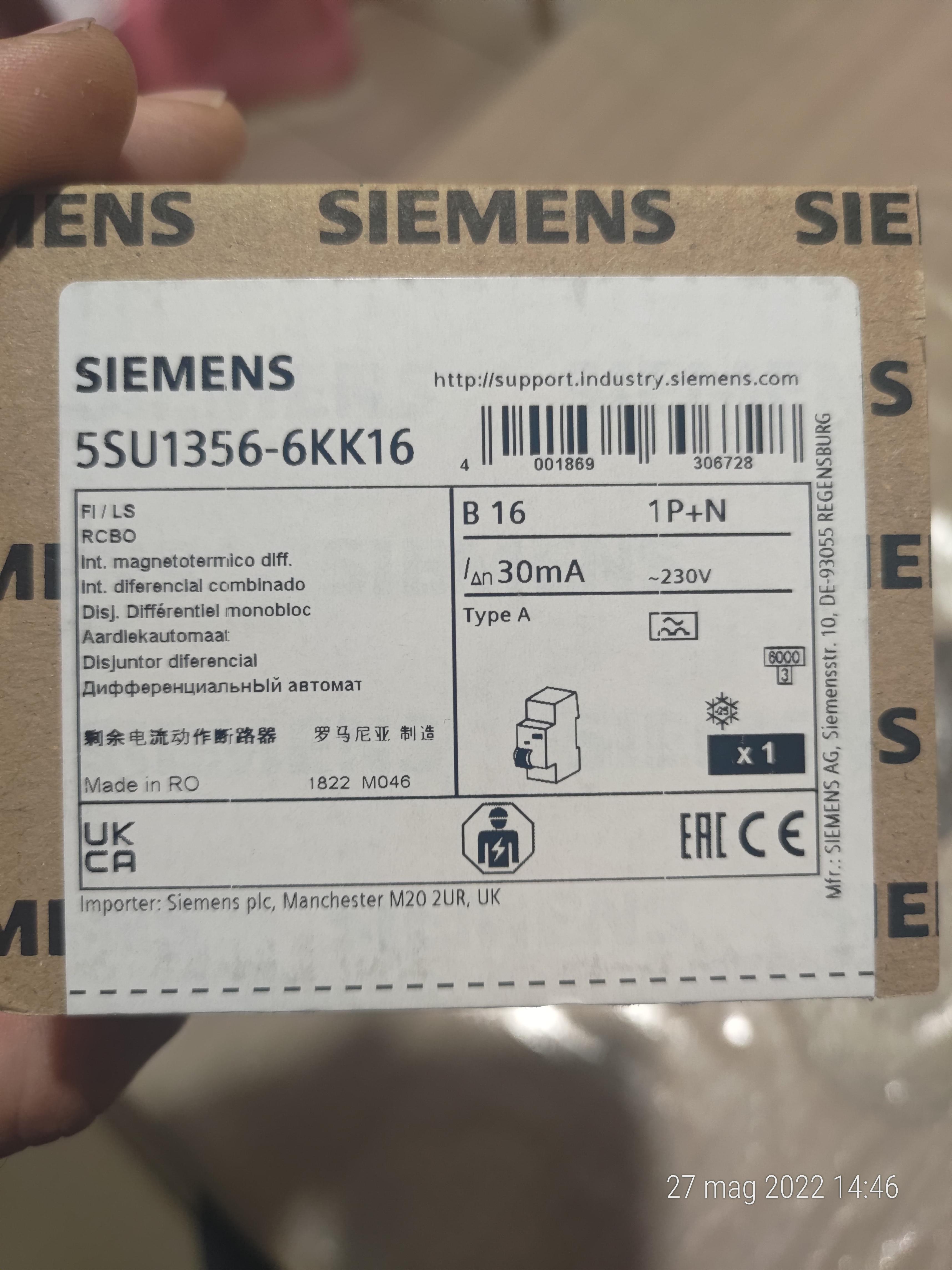

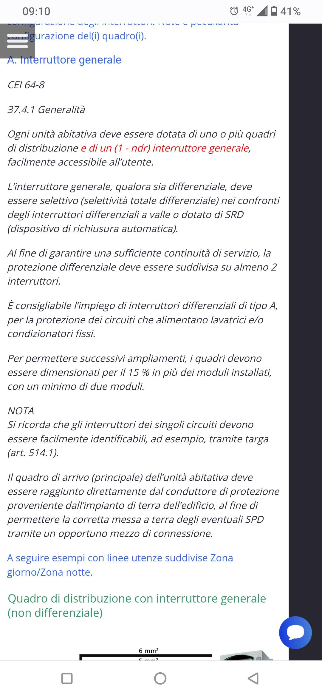

lupak Inserito: 20 maggio 2022 Segnala Inserito: 20 maggio 2022 Ho sostituito il differenziale magnetotermico perche' con il test non sganciava. Al riarmo del magnetotermico mi accorgo che il salvavita sgancia, dopo qualche riarmo, rimane su. Ho aperto la cassetta di derivazione scollegando una fase alla volta fino a quando non sganciava piu' fino ad arrivare all' asciugatrice smeg DHT83LIT-1 . Il problema dello sgancio si presenta solo al riarmo dell' iterruttore, poi una volta in funzione l' asciugatrice funziona senza problemi. Qualcuno ha avuto un problema simile ? Ho letto che potrebbe essere un condensatore di filtro vicino al cavo di alimentazione. Consigli ?
Stefano Dalmo Inserita: 20 maggio 2022 Segnala Inserita: 20 maggio 2022 Prova ad invertire l’inserimento della spina nella presa . se salta ancora prova a by passare il condensatore filtro.
lupak Inserita: 20 maggio 2022 Autore Segnala Inserita: 20 maggio 2022 l'inversione della spina l'avevo già fatto, proverò con il filtro.
ilsolitario Inserita: 20 maggio 2022 Segnala Inserita: 20 maggio 2022 (modificato) L'interruttore apre la parte del differenziale o del magnetotermico? È l'unico per tutta l'abitazione? Modificato: 20 maggio 2022 da ilsolitario
Livio Orsini Inserita: 20 maggio 2022 Segnala Inserita: 20 maggio 2022 5 ore fa, lupak ha scritto: l problema dello sgancio si presenta solo al riarmo dell' iterruttore, poi una volta in funzione l' asciugatrice funziona senza problemi. E la corrente di dispersione dei filtri. Al momento del riarmo i condensatori sono scarichi ed al primo istante circola una corrente maggiore, questo fa intervenire il differenziale. Dovresti usare un differenziale di classe "F", oramai con i moderni elettrodomestici è praticamente obbligatorio.
lupak Inserita: 20 maggio 2022 Autore Segnala Inserita: 20 maggio 2022 Il rivenditore mi ha dato questo in allegato. Non và bene ? La classe di questo è C ?
lupak Inserita: 20 maggio 2022 Autore Segnala Inserita: 20 maggio 2022 ho un unico magnetotermico differenziale, interruttore prese, luci, autoclave e condizionatore.
ilsolitario Inserita: 20 maggio 2022 Segnala Inserita: 20 maggio 2022 Cercando in rete effettivamente è un tipo AC, segui il consiglio di Livio e sostituiscilo con un tipo F . Leggo che hai un condizionatore, sarebbe meglio suddividere l'impianto su 2 interruttori spazio permettendo
Livio Orsini Inserita: 21 maggio 2022 Segnala Inserita: 21 maggio 2022 10 ore fa, lupak ha scritto: ho un unico magnetotermico differenziale, interruttore prese, luci, autoclave e condizionatore Questo non va bene dovresti almeno metterne 2: uno per le luci e l'altro per le prese; per il condizionatore sarebbe da usare una linea dedicata con il suo MTD.
lupak Inserita: 21 maggio 2022 Autore Segnala Inserita: 21 maggio 2022 Posso aggiungere solo 2 moduli,
Livio Orsini Inserita: 21 maggio 2022 Segnala Inserita: 21 maggio 2022 5 ore fa, lupak ha scritto: Posso aggiungere solo 2 moduli Puoi aggiungere uhn differenziale di tipo "F" per il condizionatore; dovresti anche sostituire l'attuale differenziale con un altro di tipo "F" se vuoi evitare i problemi che hai attualemnte.
max.bocca Inserita: 21 maggio 2022 Segnala Inserita: 21 maggio 2022 Io cambierei tutto, oggi co sono i mtd da 1 modulo, e un bel generale mt da 6KA se è il primo e in prossimità dalla fornitura
piergius Inserita: 21 maggio 2022 Segnala Inserita: 21 maggio 2022 Il 20/5/2022 alle 11:29 , lupak ha scritto: scollegando una fase alla volta fino a quando non sganciava piu' fino ad arrivare all' asciugatrice Per completare le prove: A> torna ad alimentare il Filtro lasciando staccati dall' uscita i 2 fili che vanno al resto del Cablaggio. 1) Prima armi solo il M. T. . Prese, si riarma il Diff. ? 2) Se inverti la Spina e riprovi, si riarma il Diff. ? 3) Armi tutti i M. T., si riarma il Diff. ? 4) Se inverti la Spina e riprovi, si riarma il Diff. ? Ripeti i punti da1 a 4 alimentando il resto del Cablaggio, senza passare per il filtro, ma mantenendo la Continuità del Filo di Terra . Poi condividi i risultati. C) Inoltre, esaminando la Corrente raccolta dal Conduttore di Terra principale del quadro, mediante , Pinza Milliamperometrica , Amperometro (o, al limite una Lampadina ad Incandescenza da20 ÷25W /230V interposta a mo' di Amperometro), puoi prendere nota del valore rilevato se armi 1M.T. Alla volta. (oppure se il Filamento diventa Incandescente o no) Incrociando i dati raccolti, si evidenziano le Cause delle Dispersioni presenti, potendo così scegliere come suddividere i MagnetoTermici tra 2 Differenziali. Buona notte !
lupak Inserita: 27 maggio 2022 Autore Segnala Inserita: 27 maggio 2022 Vi aggiorno della situazione attuale, sono andato in negozio per farmi sostituire il differenziale che mi ha sostituito con uno di tipo A ( anche se ho chiesto il tipo F) rassicurandomi che con quello avrei risolto. Dopo la sostituzione bon ho più il problema.
Livio Orsini Inserita: 27 maggio 2022 Segnala Inserita: 27 maggio 2022 2 ore fa, lupak ha scritto: rassicurandomi che con quello avrei risolto. Il tipo A è un sottoinsieme del tipo F. Magari al momento ti sembra che il problema sia risolto, ma non è la soluzione completa ed affidabile. La normativa CEI 64-.8 articolo 37.4.1 raccomanda il tipo "F" per le abitazioni dove siano presenti lavatrice e/o condizionatori fissi. Praticamente per tutte le abitazioni. Non capisco perchè il negoziante non abbia soddisfatto al tua richiesta. Ad essere malpensanti si può ipotizzare che debba smaltire la scorta di tipo A
Microchip1967 Inserita: 30 maggio 2022 Segnala Inserita: 30 maggio 2022 Confermo la tua ipotesi Livio, in quanto gli ha dato un magnetotermico differenziale tipo A da 30mA ma con la parte megnetotermica in curva B, che si usa solamente dove non hai elevate correnti di corto circuito a fine linea Quando gli capitava di vendere un apparecchio simile....
lupak Inserita: 31 maggio 2022 Autore Segnala Inserita: 31 maggio 2022 23 ore fa, Microchip1967 ha scritto: Confermo la tua ipotesi Livio, in quanto gli ha dato un magnetotermico differenziale tipo A da 30mA ma con la parte megnetotermica in curva B, che si usa solamente dove non hai elevate correnti di corto circuito a fine linea Quando gli capitava di vendere un apparecchio simile.... Veramente me lo ha ordinato perché non lo aveva disponibile
lupak Inserita: 31 maggio 2022 Autore Segnala Inserita: 31 maggio 2022 Il 27/5/2022 alle 17:29 , Livio Orsini ha scritto: Il tipo A è un sottoinsieme del tipo F. Magari al momento ti sembra che il problema sia risolto, ma non è la soluzione completa ed affidabile. La normativa CEI 64-.8 articolo 37.4.1 raccomanda il tipo "F" per le abitazioni dove siano presenti lavatrice e/o condizionatori fissi. Praticamente per tutte le abitazioni. Non capisco perchè il negoziante non abbia soddisfatto al tua richiesta. Ad essere malpensanti si può ipotizzare che debba smaltire la scorta di tipo A Ho trovato questo , che consigliano il tipo A
Livio Orsini Inserita: 31 maggio 2022 Segnala Inserita: 31 maggio 2022 Ti riporto la tabella delle raccomandazioni CEI ultima versione (almeno da quanto ne so), ovvero Dicembre 2020. Come noterai la prima riga raccomanda il tipo "F" quando sono presentin condizionatori fissi e lavatrici. In pratica per tutte le avitazioni. Forse la normativa a cui fai riferimento non è aggiornata.
lupak Inserita: 31 maggio 2022 Autore Segnala Inserita: 31 maggio 2022 27 minuti fa, Livio Orsini ha scritto: Ti riporto la tabella delle raccomandazioni CEI ultima versione (almeno da quanto ne so), ovvero Dicembre 2020. Come noterai la prima riga raccomanda il tipo "F" quando sono presentin condizionatori fissi e lavatrici. In pratica per tutte le avitazioni. Forse la normativa a cui fai riferimento non è aggiornata. hai ragione, era di luglio 2020, grazie per le info e la tua professionalità in questo settore.
Livio Orsini Inserita: 31 maggio 2022 Segnala Inserita: 31 maggio 2022 4 ore fa, lupak ha scritto: grazie per le info e la tua professionalità in questo settore. Figurati. Comunque non sono un esperto in materia, ci sono altri più esperti di me anche qui suol forum.
