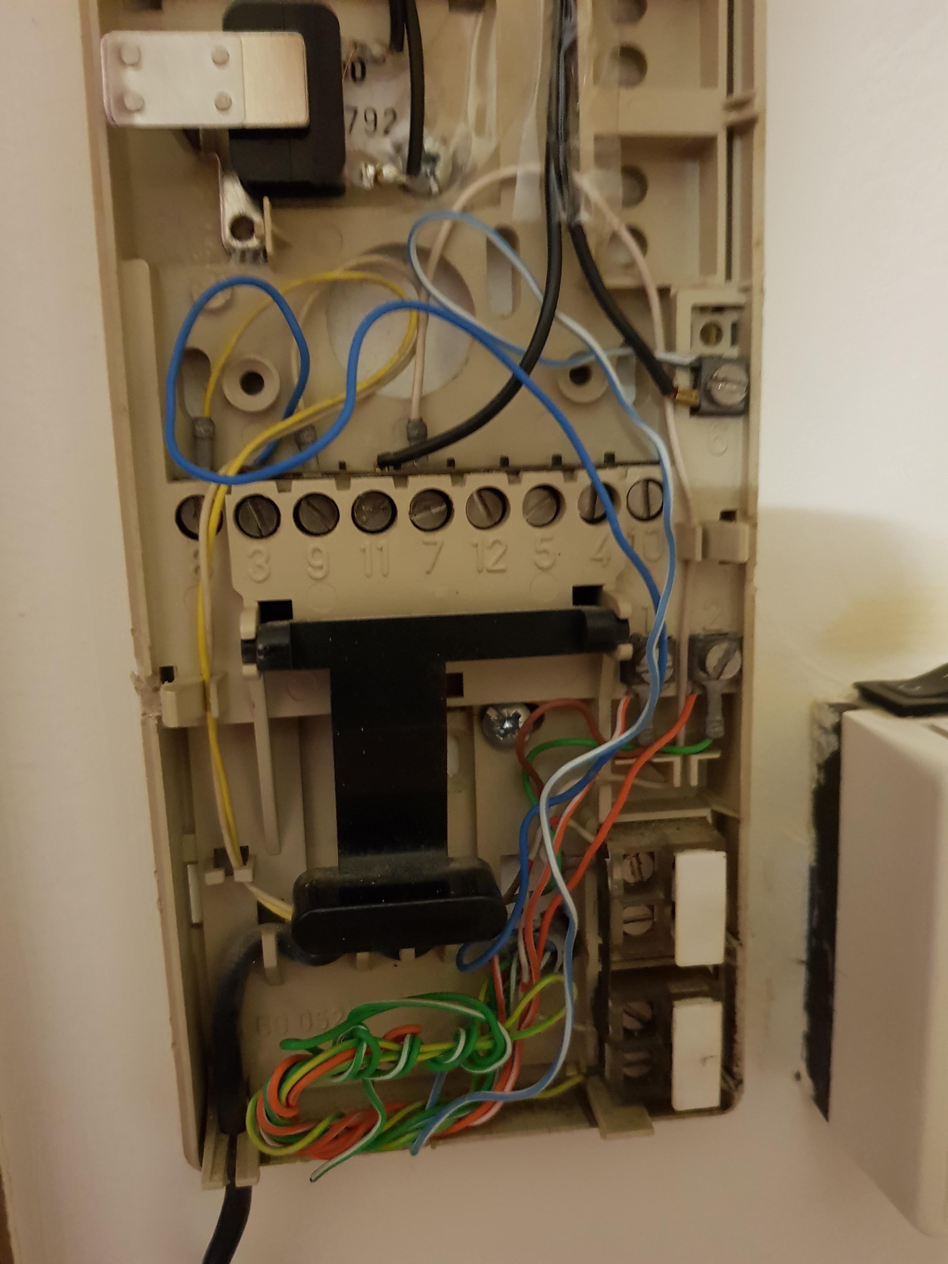

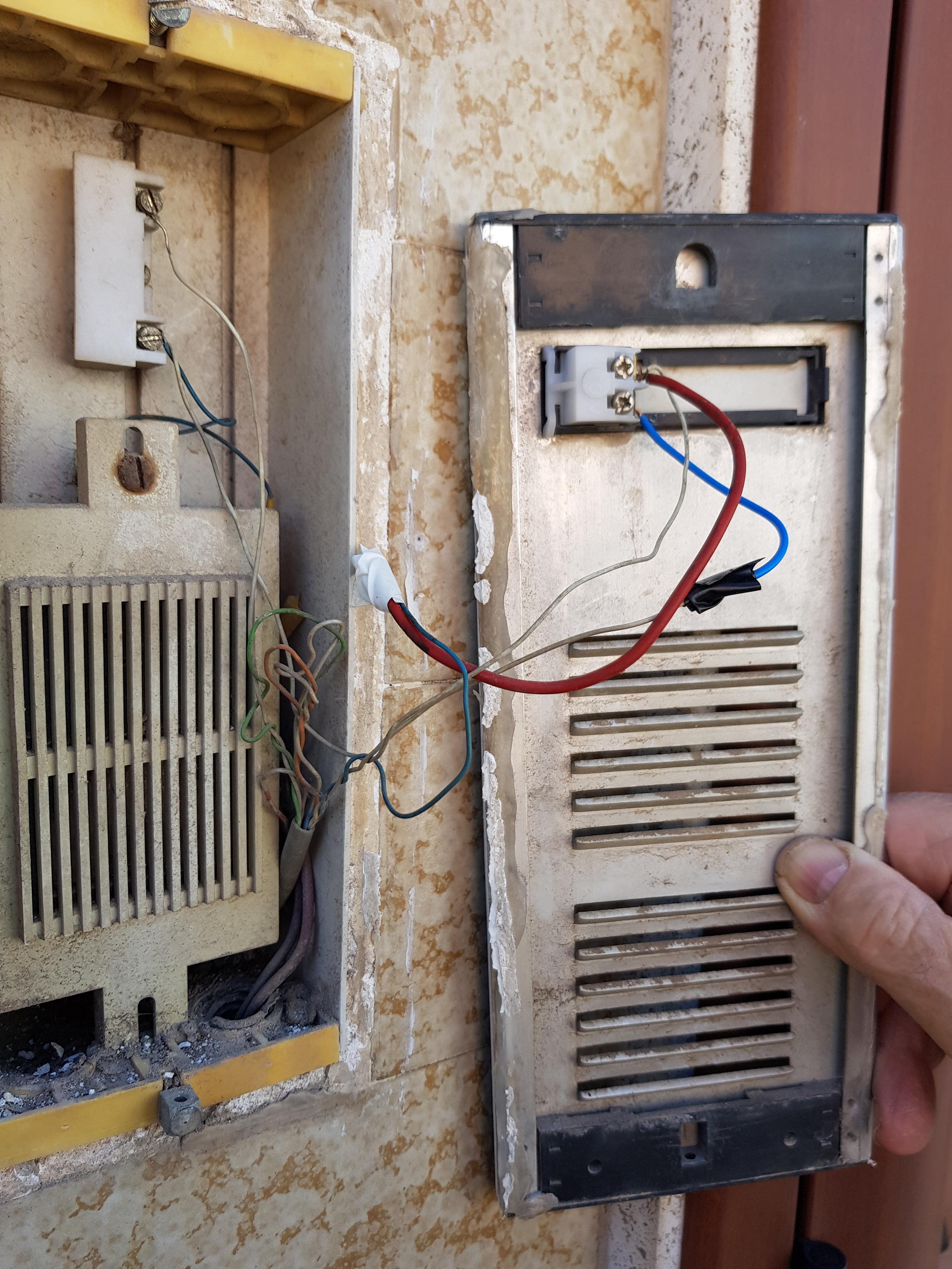

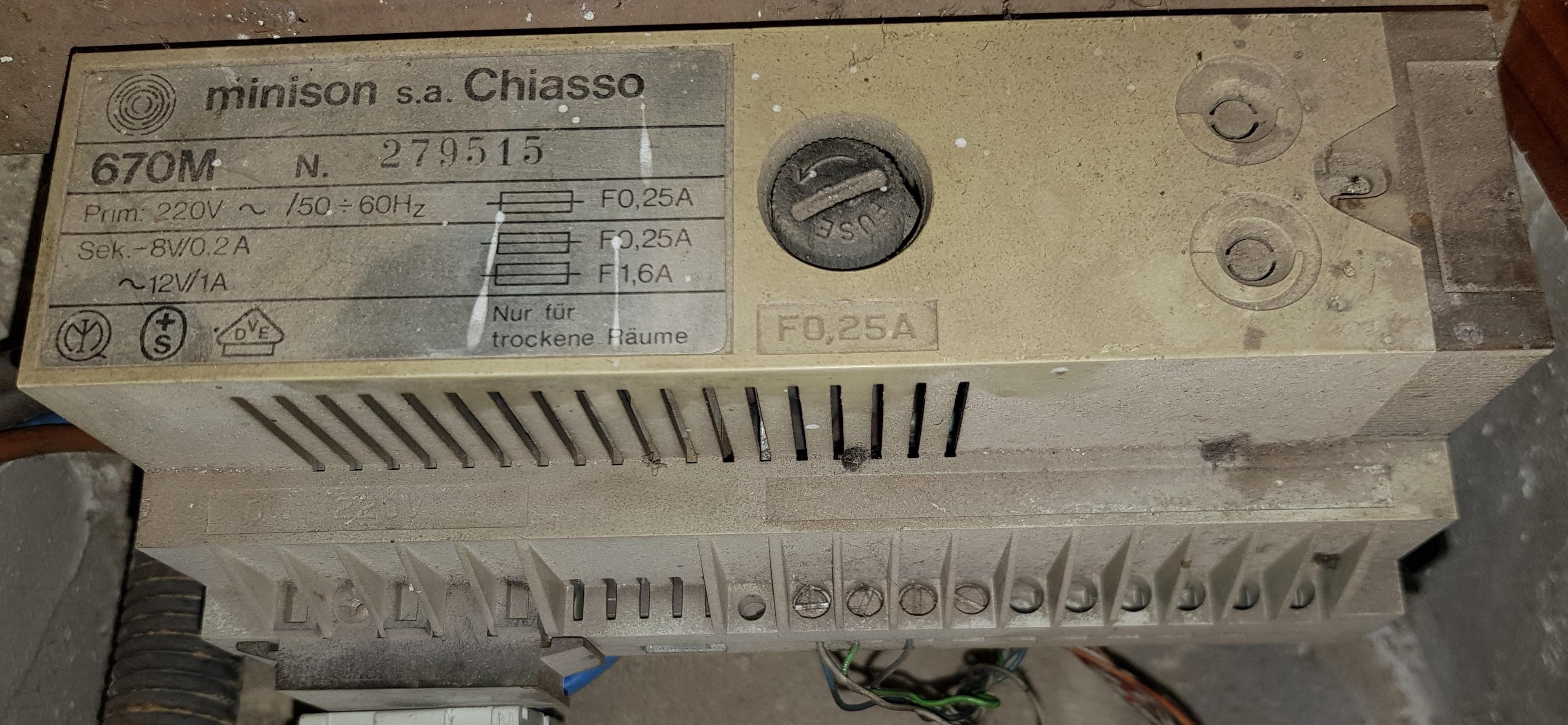

dukati Inserito: 27 maggio 2022 Segnala Inserito: 27 maggio 2022 Un saluto a tutti. Ho un problema con il mio vecchio citofono LT terraneo, perchè il ronzatore interno alla cornetta BT 600 spesso non suona. Il problema è probabilmente qualche problema che si deve essere creato internamente alla cornetta stessa. Dico questo perchè il ronzatore non può essere perchè l'ho sostituito con uno nuovo che inizialmente ha suonato ed ora non più, mentre il vecchio ronzatore che non suonava e che ho montato nella seconda cornetta di casa ora suona. Il pulsante nero che chiude la chiamata con l'esterno fa il suo lavoro ma comunque il ronzatore non suona anche quando il pulsante nero è spinto fino in fondo e la comunicazione con l'esterno dalla cornetta è chiusa. Stando vicino alla cornetta che non suona si sente che a volte quando arriva l'impulso a suonare fa una specie di suono come un corto e ma poi non suona. Ho spellato nuovamente il filo che entra nel punto 6 insieme al ronzatore per evitare eventuali falsi contatti dovuti ad ossidazioni ma niente. Mi potreste suggerire cosa fare per cercare di risolvere il problema da quali collegamenti all'interno della cornetta partire. Allego una foto interna del citofono e del posto esterno e dell'alimentatore. Inoltre dato che vorrei collegare una terza cornetta facendo dei collegamenti direttamente sui fili che passano dall'alimentatore, al piano terra, può qualcuno gentilmente postare lo schema di impianto di questo citofono? Inoltre dato che vorrei sostituire il ronzatore interno ad una cornetta con un campanello esterno alla cornetta vi chiedo di suggerirmene uno che possa funzionare bene (senza aver bisogno anche di un alimentatore) dato che quelli che ho trovato a 12 Volt AC hanno bisogno di 2.0 Ampere mentre l'alimentatore del citofono è ad 1 Ampere. Grazie in anticipo a chi mi risponderà.
Roberto Garoscio Inserita: 27 maggio 2022 Segnala Inserita: 27 maggio 2022 Prova a collegare il filo del ronzatore che ora è sul 11 direttamente sul 3 e controlla che così funzioni.
dukati Inserita: 7 gennaio 2023 Autore Segnala Inserita: 7 gennaio 2023 (modificato) Anche se in ritardo ci tengo a ringraziare @Roberto Garoscio dato che ho da poco effettuato la modifica suggerita ed il ronzatore ora funziona. Modificato: 7 gennaio 2023 da dukati
Fracchiolla Daniele Inserita: 10 ore fa Segnala Inserita: 10 ore fa Ciao a tutti. Vi contatto perché avrei un problema simile a quello segnalato da @dukati ed in particolar modo del citofono tipo BTicino Terraneo Porter Seko LT 654 ADU. Di questo apparecchio non mi suona il ronzatore interno qualora qualcuno suona il pulsante dall'esterno. Mentre il tasto di apertura del cancello funziona qualora pigio il tasto dal citofono interno. Ho già provato a seguire il consiglio di @Roberto Garoscio di spostare il cavo dal morsetto 11 al 3 senza esito positivo. A me del citofono non interessa l'autoparlante, ma principalmente sentire il suono/ronzatore, qualora qualcuno apre dall'esterno. Allego foto dei collegamenti interni-esterni e dell'alimentatore e ringrazio in anticipo a chi mi fornirà supporto.
Alessio Menditto Inserita: 9 ore fa Segnala Inserita: 9 ore fa Daniele non ci si può accodare, apri pure una tua nuova discussione e se vuoi linka questa, vedrai avrai aiuto.
