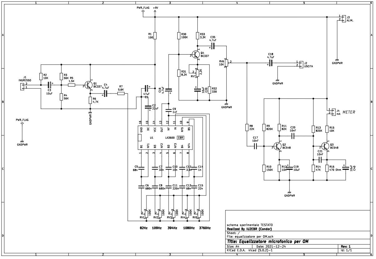

Mauro Dalseno Inserito: 28 maggio 2022 Segnala Share Inserito: 28 maggio 2022 Ho riesumato la carcassa di un vecchio microfono ormai obsoleto, all'interno ho inserito un nuovo preamplificatore con la possibilità di regolare l'equalizzazione audio, lo schema che posto di seguito l'ho realizzato in base alle predisposizioni disponibili sulla carcassa (Meter livello audio, volume e tono) sembra funzionare bene, i filtri li ho calcolati applicando le formule del datasheet dell'integrato e i guadagni dei transistor li ho calcolati usando formule di massima, la parte che pilota il Meter è scopiazzata da uno schema commerciale e modificata per adattare lo strumento esistente. Mi piacerebbe sapere che ne pensate. in ingresso utilizzo una capsula al condensatore (alimentata) Link al commento Condividi su altri siti More sharing options...
BLIZZY Inserita: 29 maggio 2022 Segnala Share Inserita: 29 maggio 2022 Buona idea , forse per completezza poteva essere interessante l'aggiunta di un limitatore ( compressore ) . Complimenti Link al commento Condividi su altri siti More sharing options...
Mauro Dalseno Inserita: 29 maggio 2022 Autore Segnala Share Inserita: 29 maggio 2022 3 ore fa, BLIZZY ha scritto: Buona idea , forse per completezza poteva essere interessante l'aggiunta di un limitatore ( compressore ) . Complimenti Effettivamente potrebbe essere interessante magari lavorando sullo schema postato, 👌 Link al commento Condividi su altri siti More sharing options...
