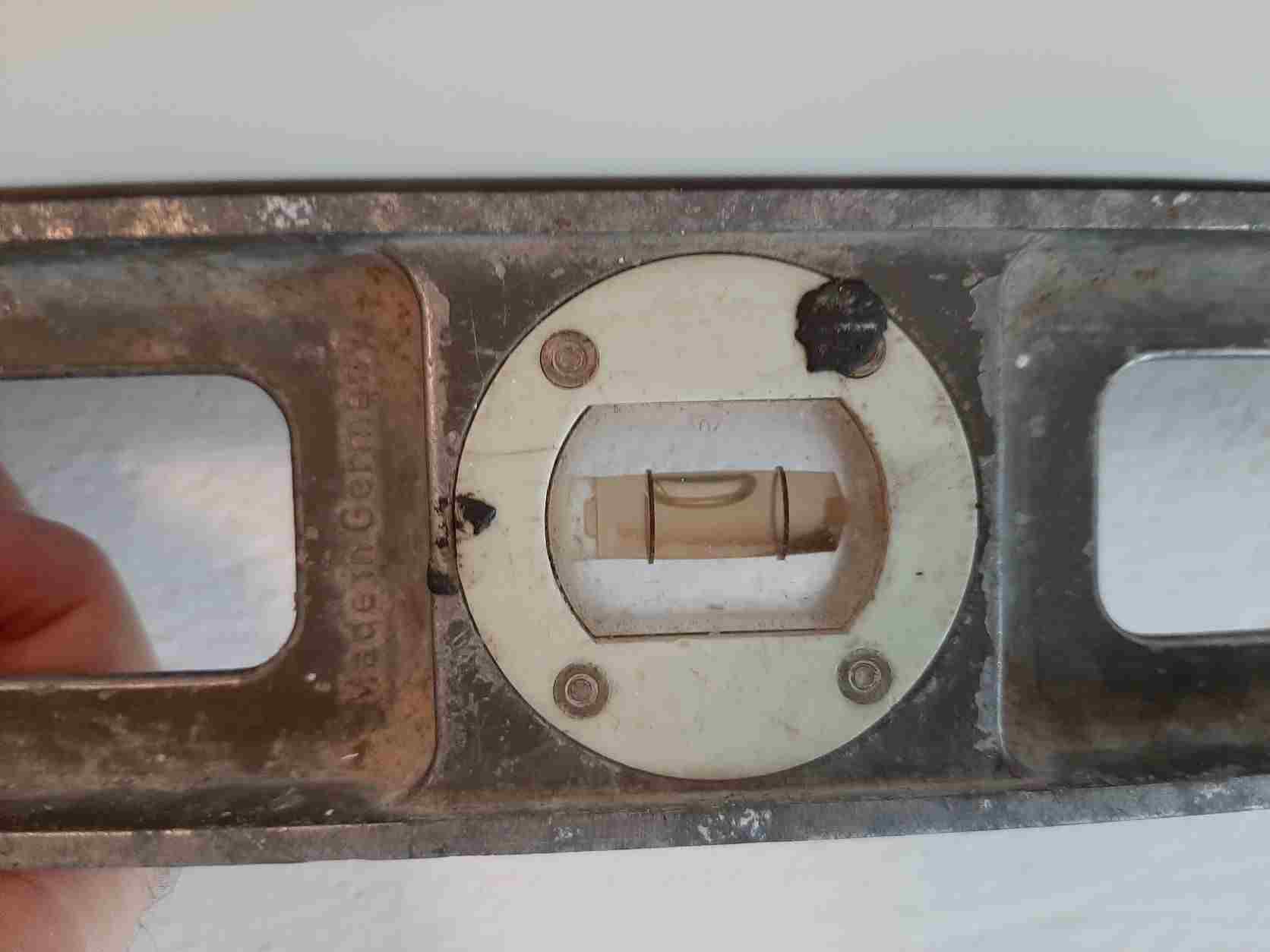

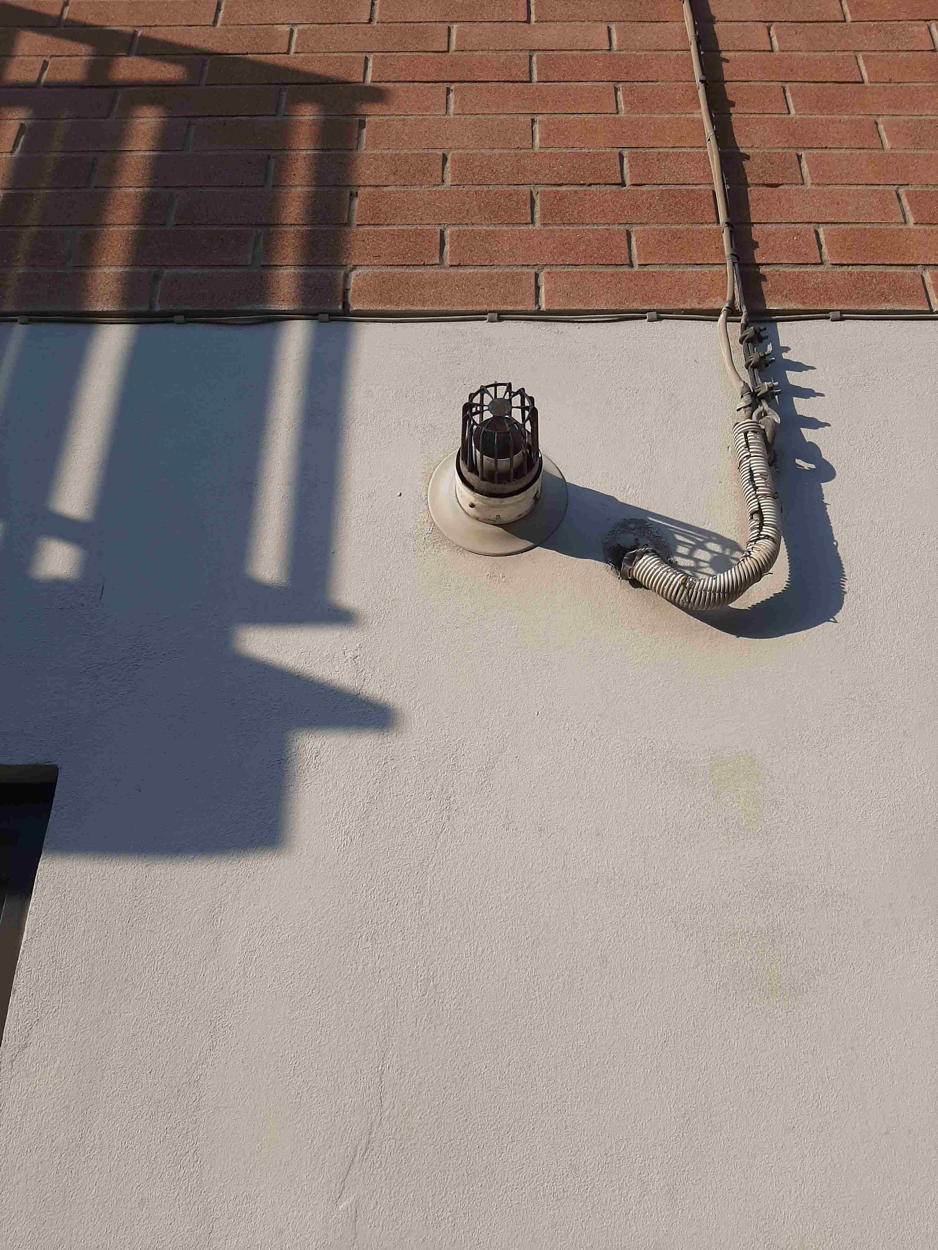

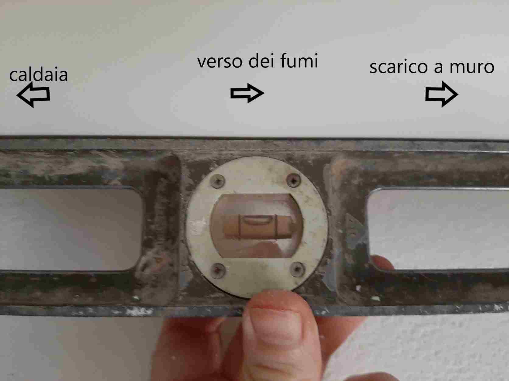

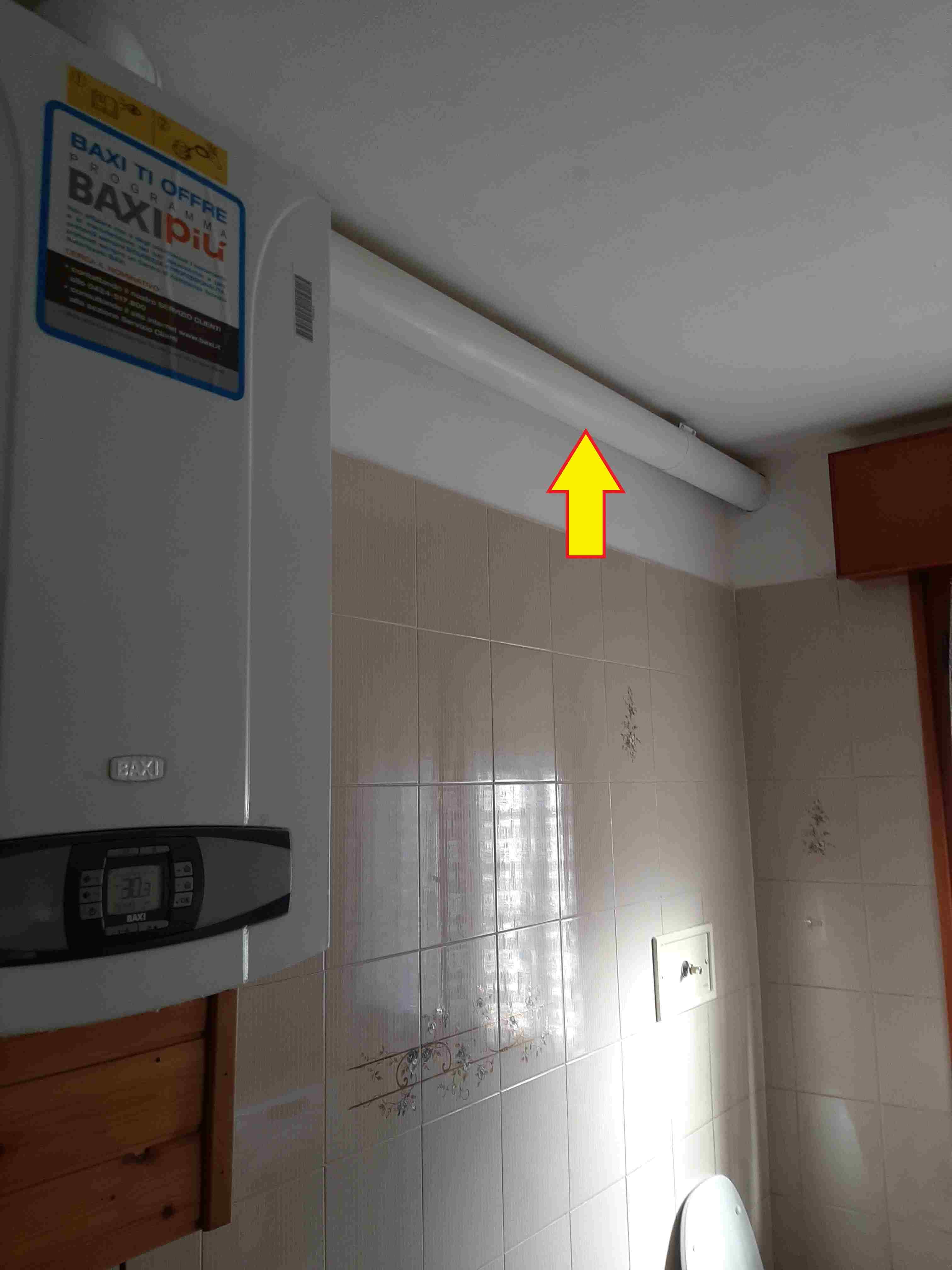

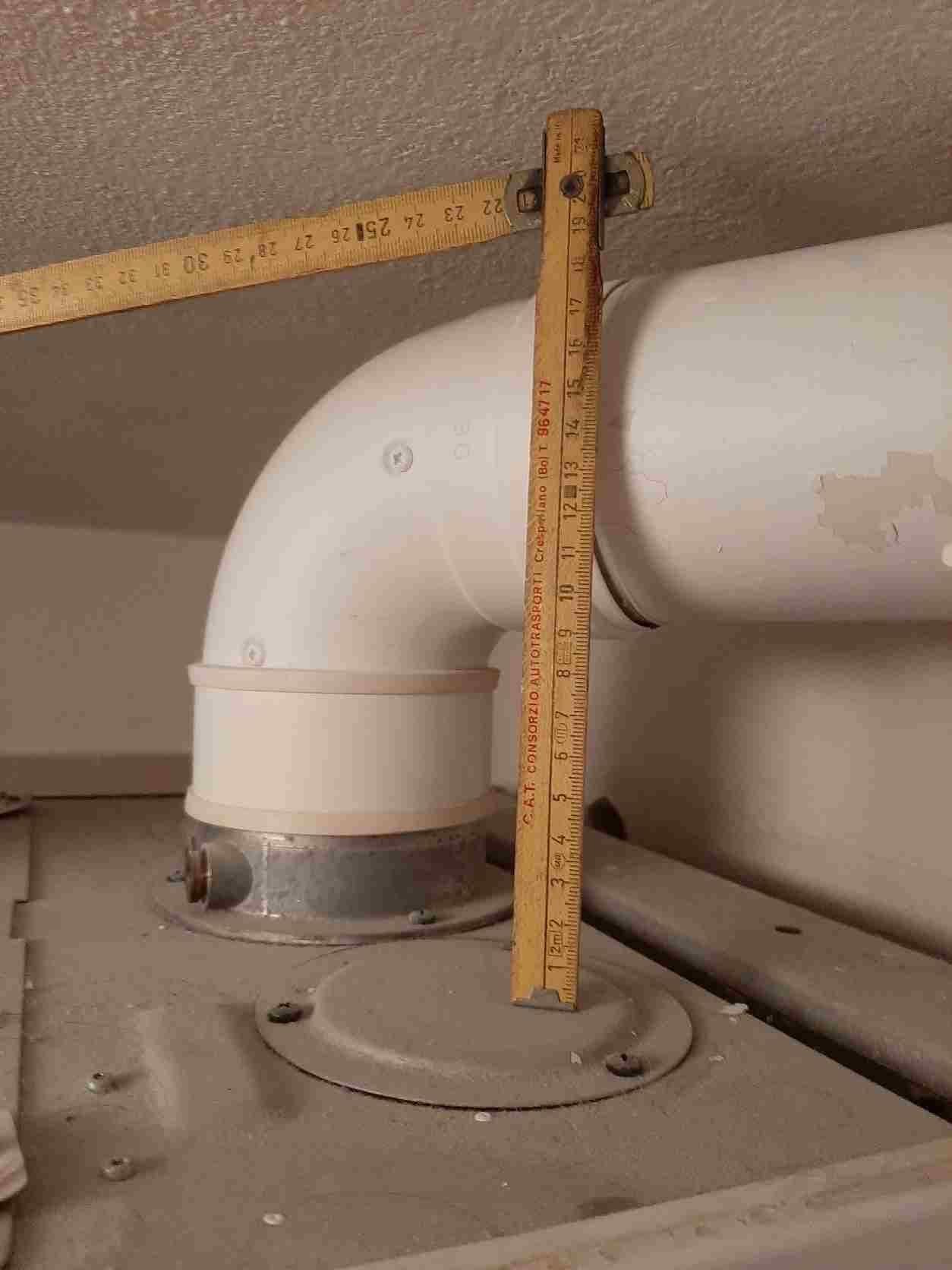

moroeno Inserito: 14 giugno 2022 Segnala Inserito: 14 giugno 2022 Buonasera ai partecipanti del forum Ho una caldaia Baxi Luna 3 Comfort installata in bagno e.......... cosa curiosa ..........solo d'estate e quindi in funzione "acqua sanitaria" si sente nel tubo di scarico fumi un rumore come di una goccia d'acqua (vedi freccia gialla nella foto allegata) che poi smette dopo qualche minuto. D'inverno questo fenomeno non succede. Potrebbe essere che i fumi di scarico caldi fanno condensa a contatto con il tubo di scarico freddo? Se così fosse potrebbe essere causa di un futuro malfunzionamento della caldaia? Grazie
Stefano Dalmo Inserita: 14 giugno 2022 Segnala Inserita: 14 giugno 2022 la caldaia è a condensazione non fa niente . Andrà nello scarico predisposto.
moroeno Inserita: 16 giugno 2022 Autore Segnala Inserita: 16 giugno 2022 Grazie per la risposta Stefano la caldaia NON è a condensazione........... non fa niente?
Alessio Menditto Inserita: 16 giugno 2022 Segnala Inserita: 16 giugno 2022 Ma non si vede bene, ma lo scarico fumi com’è fatto? Non vedo un tratto in salita in verticale e manco un po‘ di pendenza del tratto orizzontale, se non è a condensazione penso non ci sia la ventola che spinge i fumi, puoi fare foto dettagliate o descrivere com’è ?
moroeno Inserita: 16 giugno 2022 Autore Segnala Inserita: 16 giugno 2022 Grazie Alessio Allego una foto dello scarico fumi visto da fuori casa e una foto della livella che ho messo sotto il tubo di scarico e sembra che il tubo di scarico sia leggermente in pendenza verso il muro
Alessio Menditto Inserita: 16 giugno 2022 Segnala Inserita: 16 giugno 2022 Ma il tratto verticale sopra la caldaia quanti centimetri è?
moroeno Inserita: 16 giugno 2022 Autore Segnala Inserita: 16 giugno 2022 Il tratto verticale sopra la caldaia è circa 20 centimetri e 3.5 centimetri dal soffitto. E' possibile svitare le viti del giunto e alzare un pò la curva in modo da dargli più pendenza?
Alessio Menditto Inserita: 16 giugno 2022 Segnala Inserita: 16 giugno 2022 Dai miei ricordi di caldaie non va assolutamente bene, dovrebbe essere 4 o 5 volte il diametro, praticamente non hai tiraggio, il tratto orizzontale è quasi piatto, aspetta comunque altri pareri.
moroeno Inserita: 16 giugno 2022 Autore Segnala Inserita: 16 giugno 2022 Ok Grazie Alessio Attendo se ci saranno altri pareri
Alessio Menditto Inserita: 16 giugno 2022 Segnala Inserita: 16 giugno 2022 https://www.schede-tecniche.it/manuali-uso-caldaie/Manuale-uso-caldaia-Baxi-LUNA3-COMFORT.pdf Questo è il manuale, Stefano ti saprà dire se sono state rispettate le specifiche.
vincenzo barberio Inserita: 16 giugno 2022 Segnala Inserita: 16 giugno 2022 Nelle caldaie non a condensazione ma a tiraggio forzato "tradizionali" come la tua, la pendenza verso l'esterno deve essere di almeno un centimetro per ogni metro lineare del tubo fumi. Se così non è più che sollevare la curva, bisognerebbe abbassare il foro nel muro perimetrale.
Stefano Dalmo Inserita: 16 giugno 2022 Segnala Inserita: 16 giugno 2022 Dato che non non hai troppo spazio da poter utilizzare una prolunga , credo che basti vedere quanto puoi recuperare alzando solo la curva dalla sede sulla Caldaia . Basta una piccola inclinazione della tubazione verso l'esterno. In modo che la condensa vada fuori e non in caldaia.
moroeno Inserita: 17 giugno 2022 Autore Segnala Inserita: 17 giugno 2022 Ok Grazie a TUTTI per i consigli Vedrò se posso alzare la curva dalla sede sulla caldaia e rispettare il centimetro ogni metro 👌
moroeno Inserita: 17 giugno 2022 Autore Segnala Inserita: 17 giugno 2022 Alzato la curva dalla sede sulla caldaia anche se poco dovrebbe bastare. Grazie a tutti
vincenzo barberio Inserita: 18 giugno 2022 Segnala Inserita: 18 giugno 2022 Per una semplice curiosità, che lunghezza ha il tratto di tubazione orizzontale dalla curva al terminale, e che lunghezza ha la livella in foto?
