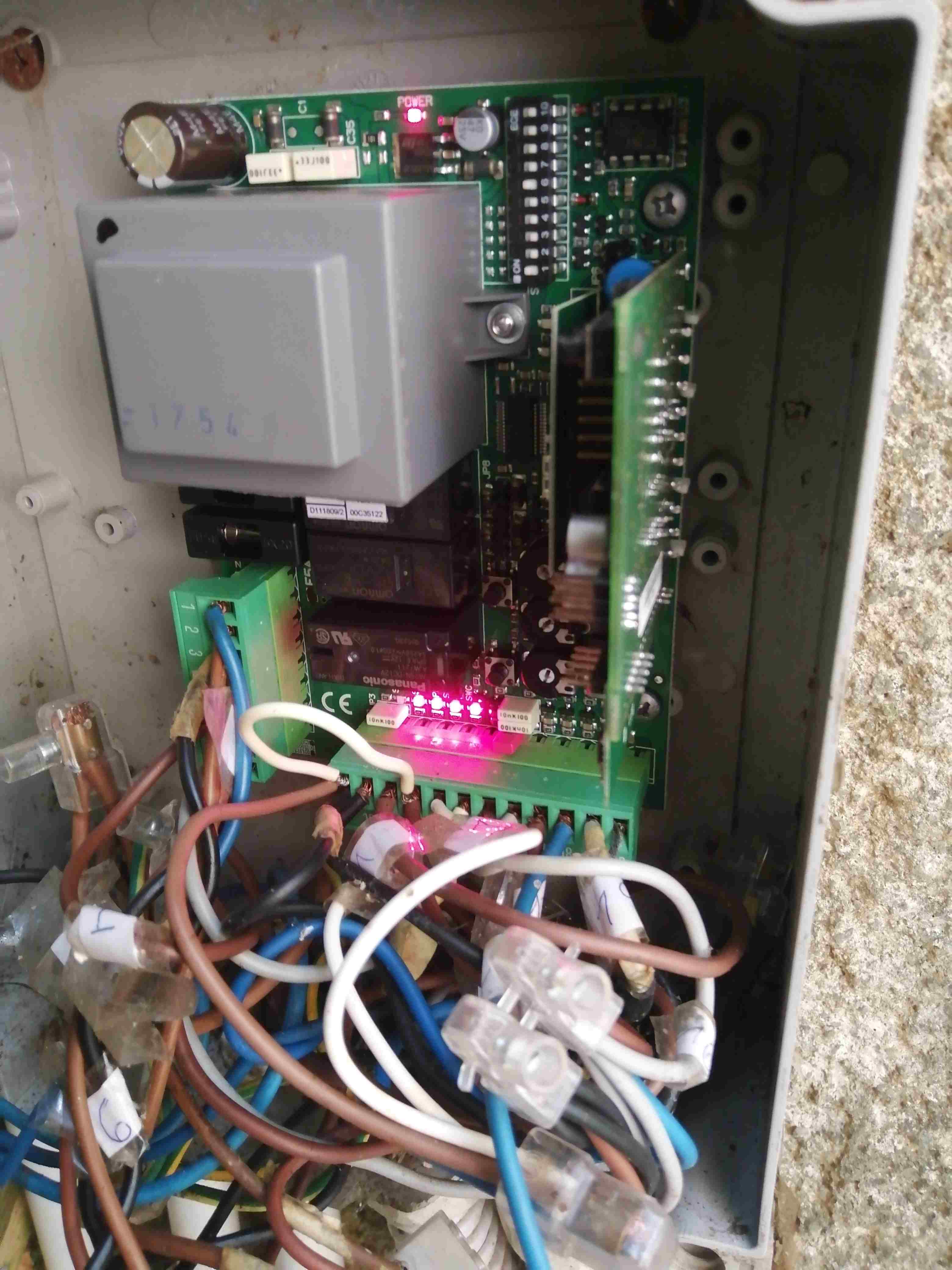

ROBY 73 Inserita: 19 giugno 2022 Segnala Inserita: 19 giugno 2022 13 ore fa, maximo71 ha scritto: ..........ma poi come è riuscito ad infilarsi dietro la scheda!!! :S Accidenti, a questo non ci avevo pensato. 2 ore fa, maximo71 ha scritto: al momento non credo di provare a sistemarla, primo perchè non credo di esserne capace... rischierei di fare ulteriori danni Guardandola non è che sia poi messa così male, si è visto di molto peggio. Pulisci le piste strofinando con uno spazzolino ed un po' di alcool (meglio se isopropilico) e poi la provi, non sembra che ci siano saldature da rifare o chissà quali altre particolari interventi, di certo danni maggiori a quelli che ci sono già non ne fai. Poi vedi tu se proprio vuoi prenderla nuova, ma io un tentativo lo farei. Oppure smontala e la porti da un radiotecnico (quelli che riparano televisori e cose simili) e la fai testare a lui
maximo71 Inserita: 21 giugno 2022 Autore Segnala Inserita: 21 giugno 2022 Il 18/6/2022 alle 00:37 , ROBY 73 ha scritto: Ciao maximo71, Ed il led STOP e anche PHOT, perché non sono accesi? Il problema è lì, devi cercare cosa c'è collegato tra i morsetti 9-11 (STOP, probabilmente c'è un pulsante incastrato o difettoso) e poi tra 9-12 (Fotocellule, ci sono, non ci sono, funzionano?), altrimenti non ne verrai a capo. Inoltre, i led SWO e SWC sono accesi perché i contatti dei finecorsa molto probabilmente sono ponticellati (morsetti 9-13 e 9-14), visto che i motori (dicci il modello preciso o facceli vedere), molto probabilmente non hanno appunto i finecorsa, vedi il manuale: https://www.atecnica.fr/file/ist-bft-alcor-n-manuale-istruzioni-collegamenti-mounting-wiring-manuel-d-instruction.pdf Questa sera ho messo su la nuova scheda e le luci che si vedono accese ora sono queste. Al momento la lascio cosi con 2 minuti di tempo chiusura ma senza le foto. A distanza di un po' di tempo è ripartito bene. Ha senso visto che le ho cambiare le coppie di fotocellule? per poi togliere il bypass? Ps conoscete qualcuno disposto a visionare la scheda e provare a ripararla? Grazie!
ROBY 73 Inserita: 21 giugno 2022 Segnala Inserita: 21 giugno 2022 4 ore fa, maximo71 ha scritto: Questa sera ho messo su la nuova scheda.............. Ma hai trovato ancora una Alcor-N? Non ne sono rimaste molte in giro. 4 ore fa, maximo71 ha scritto: Al momento la lascio cosi con 2 minuti di tempo chiusura ma senza le foto.......... Ha senso visto che le ho cambiare le coppie di fotocellule? per poi togliere il bypass? Puoi provare a togliere il ponte, anzi DEVI toglierlo e collegare quelle esistenti intanto, almeno scopri se funzionano o no. Poi se funzionano, quando e se un giorno si romperanno, le cambi con quelle nuove. Se non dovessero funzionare, prova una coppia alla volta facendo il ponte tra i morsetti dei contatti NC delle due riceventi e scopri quale ti da problemi. Se non "ti trovi", posta le foto dei collegamenti delle fotocellule. Ad ogni modo il cancello ed il portafoglio sono tuoi; quindi, fai come preferisci 😉
maximo71 Inserita: 22 giugno 2022 Autore Segnala Inserita: 22 giugno 2022 20 ore fa, ROBY 73 ha scritto: Ma hai trovato ancora una Alcor-N? Non ne sono rimaste molte in giro. Puoi provare a togliere il ponte, anzi DEVI toglierlo e collegare quelle esistenti intanto, almeno scopri se funzionano o no. Poi se funzionano, quando e se un giorno si romperanno, le cambi con quelle nuove. Se non dovessero funzionare, prova una coppia alla volta facendo il ponte tra i morsetti dei contatti NC delle due riceventi e scopri quale ti da problemi. Se non "ti trovi", posta le foto dei collegamenti delle fotocellule. Ad ogni modo il cancello ed il portafoglio sono tuoi; quindi, fai come preferisci 😉 avevo già provato senza ponte ma non si azionava il cancello questo fine settimana se riesco ci provo e ti faccio sapere Grazie ciao
ROBY 73 Inserita: 22 giugno 2022 Segnala Inserita: 22 giugno 2022 46 minuti fa, maximo71 ha scritto: avevo già provato senza ponte ma non si azionava il cancello Il led PHOT rimaneva spento? 47 minuti fa, maximo71 ha scritto: questo fine settimana se riesco ci provo e ti faccio sapere Ok, quando puoi / vuoi
maximo71 Inserita: 23 giugno 2022 Autore Segnala Inserita: 23 giugno 2022 (modificato) 19 ore fa, ROBY 73 ha scritto: Il led PHOT rimaneva spento? Se ben ricordo anche senza ponticello erano accese come la vedi in foto tutte e 4, può essere? ora anche volendo non potrei verificare son fuori... Modificato: 23 giugno 2022 da maximo71
ROBY 73 Inserita: 23 giugno 2022 Segnala Inserita: 23 giugno 2022 5 ore fa, maximo71 ha scritto: Se ben ricordo anche senza ponticello erano accese come la vedi in foto tutte e 4, può essere? Sì può essere, anzi dev'essere così, è il loro normale funzionamento e quando c'è un ostacolo nel mezzo il led si deve spegnere.
maximo71 Inserita: 24 giugno 2022 Autore Segnala Inserita: 24 giugno 2022 22 ore fa, ROBY 73 ha scritto: Sì può essere, anzi dev'essere così, è il loro normale funzionamento e quando c'è un ostacolo nel mezzo il led si deve spegnere. Si in effetti tolto il ponte era spento, ho smontato le foto una aveva animali dentro, l'ho cambiata e tappato per bene... ora finalmente funziona senza ponte!! Grazie per il supporto, alla prossima!! buon week a tutti! ciao!
ROBY 73 Inserita: 24 giugno 2022 Segnala Inserita: 24 giugno 2022 1 ora fa, maximo71 ha scritto: ..........ora finalmente funziona senza ponte!! Ottimo allora 👍, ciao prego
