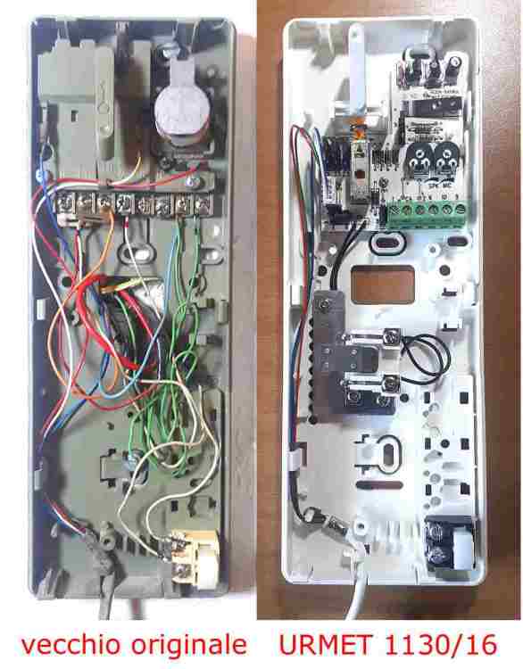

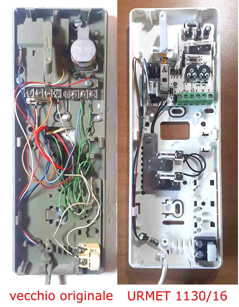

yak666 Inserito: 18 giugno 2022 Segnala Share Inserito: 18 giugno 2022 Buongiorno, so che l'argomento è stato trattato più volte e mi scuso per il mio post. Sul vecchio citofono Urmet 1130 vedo molti fili, più del solito e non vorrei sbagliare il passaggio al nuovo 1130/16 la foto mostra i due modelli. Grazie a chi vorrà darmi suggerimenti Link al commento Condividi su altri siti More sharing options...
Roberto Garoscio Inserita: 18 giugno 2022 Segnala Share Inserita: 18 giugno 2022 I tre fili uniti da ponticelli li colleghi sul 6, gli altri a numero corrisponde numero tranne il 7 che diventa CA. Ponticello tra 6 e 10. Chiamata Elettrica come di default. Link al commento Condividi su altri siti More sharing options...
yak666 Inserita: 18 giugno 2022 Autore Segnala Share Inserita: 18 giugno 2022 21 minuti fa, Roberto Garoscio ha scritto: I tre fili uniti da ponticelli Grazie Roberto per la risposta. Non ho capito quali sono I tre fili uniti da ponticelli Link al commento Condividi su altri siti More sharing options...
Roberto Garoscio Inserita: 19 giugno 2022 Segnala Share Inserita: 19 giugno 2022 I primi tre a sinistra, rosso, bianco viola e arancione. Link al commento Condividi su altri siti More sharing options...
yak666 Inserita: 19 giugno 2022 Autore Segnala Share Inserita: 19 giugno 2022 9 ore fa, Roberto Garoscio ha scritto: I primi tre a sinistra, rosso, bianco viola e arancione. Giusta! Grazie moltissime per il tuo aiuto Roberto!! Link al commento Condividi su altri siti More sharing options...
Roberto Garoscio Inserita: 19 giugno 2022 Segnala Share Inserita: 19 giugno 2022 Prego Link al commento Condividi su altri siti More sharing options...
yak666 Inserita: 23 giugno 2022 Autore Segnala Share Inserita: 23 giugno 2022 Il 19/6/2022 alle 09:35 , Roberto Garoscio ha scritto: Prego Ringrazio ancora Roberto per il tuo aiuto. Ho seguito le tue istruzioni e il citofono ha funzionato subito Link al commento Condividi su altri siti More sharing options...
