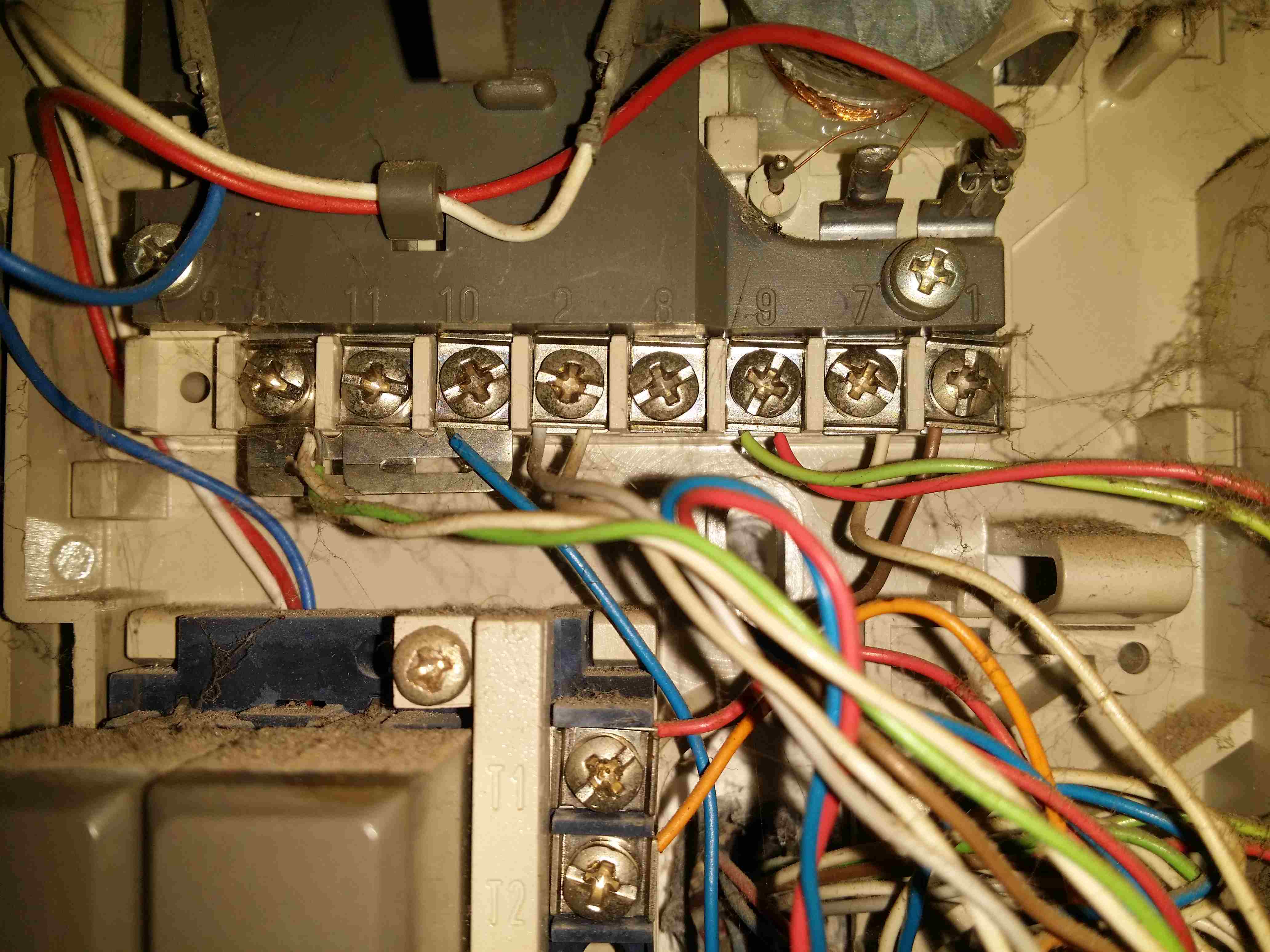

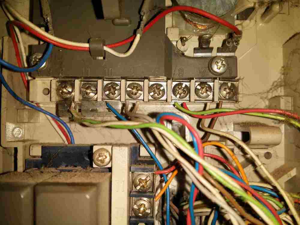

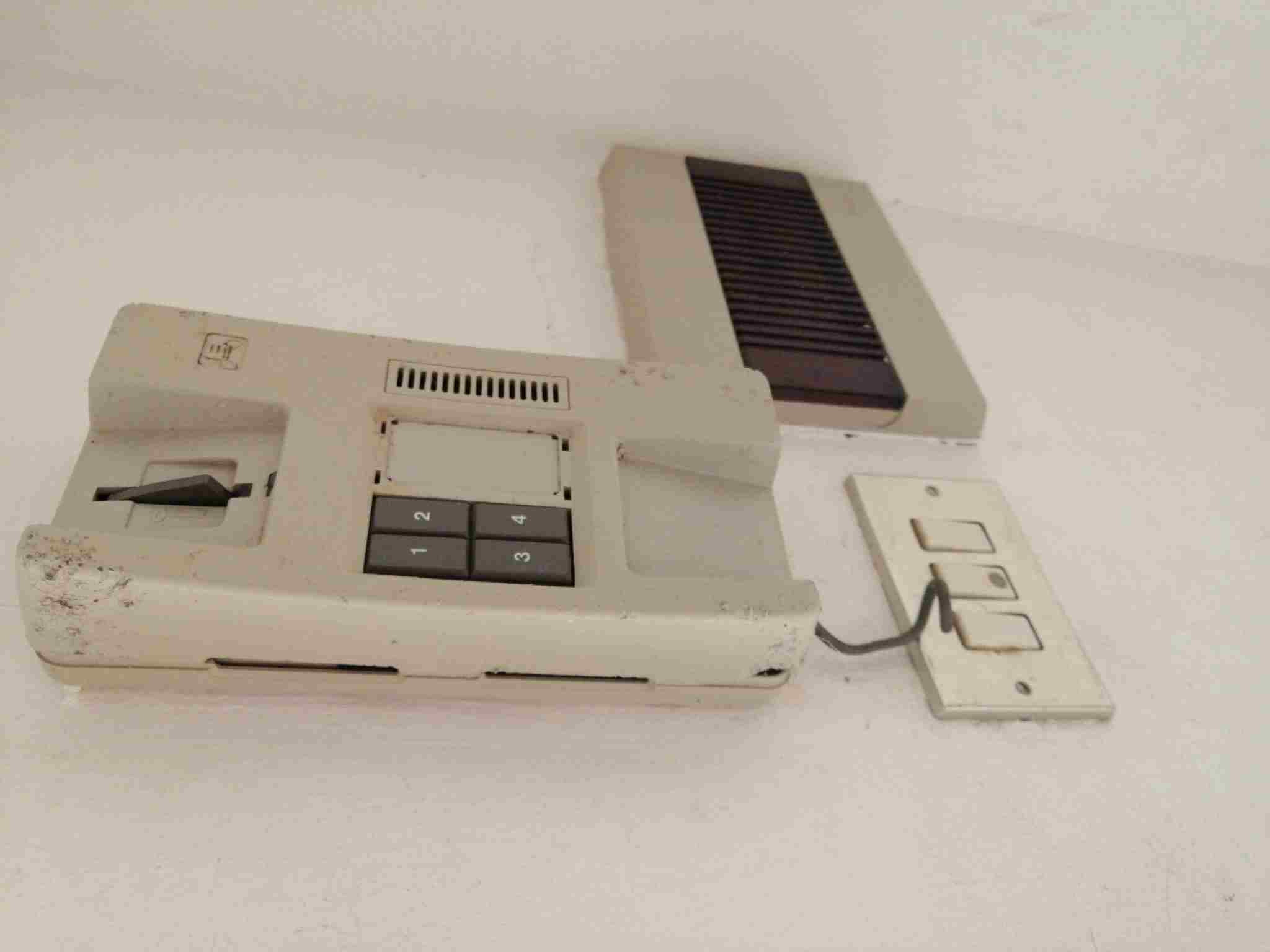

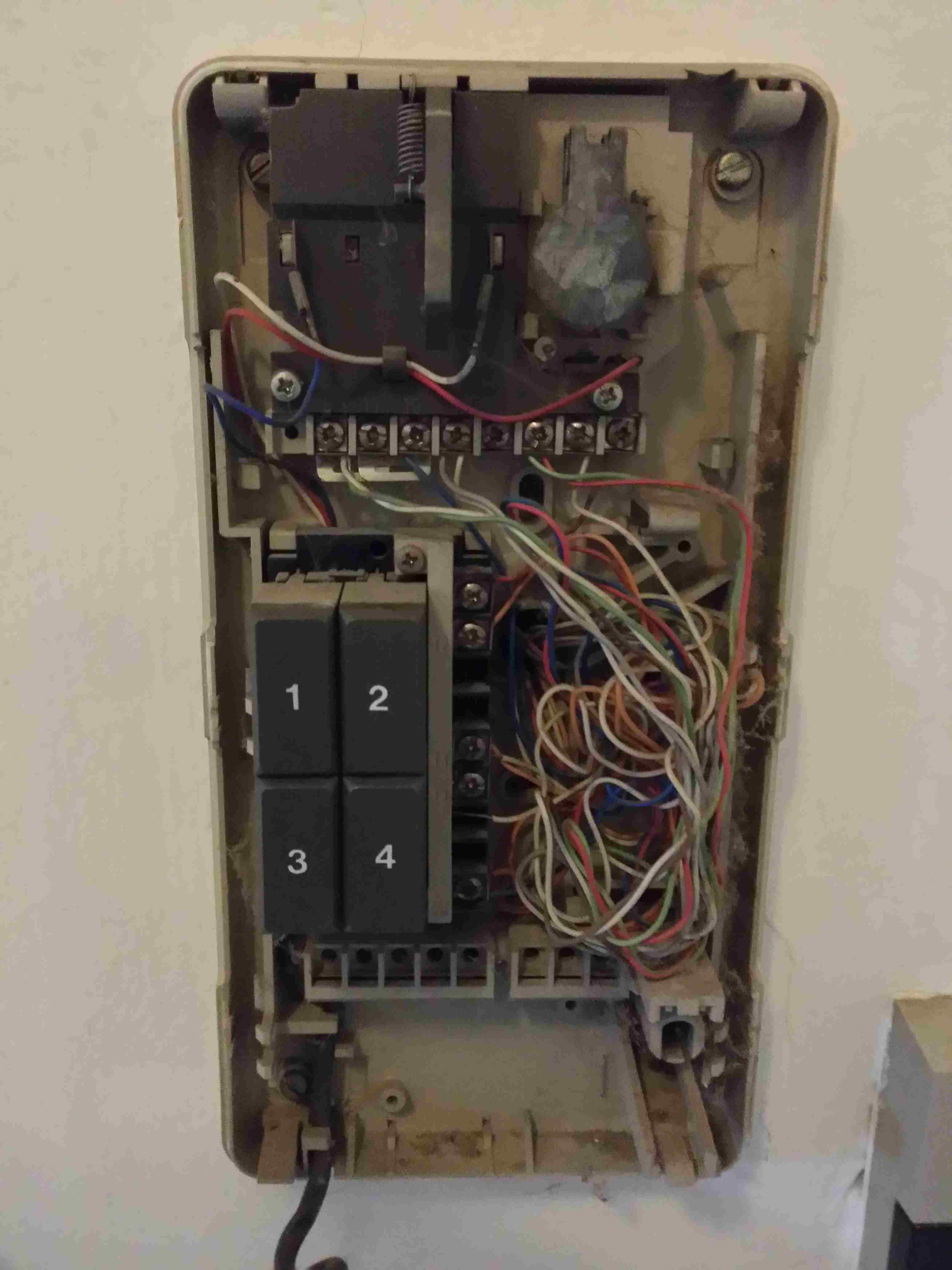

Opensource Inserito: 20 giugno 2022 Segnala Share Inserito: 20 giugno 2022 Salve, Ho necessita di sostituire un vecchio urmet che nella scocca riporta il riferimento 930/2c Ho visto e trovato che viene riportato la serie 5600 Il citofono sembra un intercomunicante, in quanto ha 4 tasti per chiamare gli altri appartamenti. Ho visto dal catalogo urmet che viene riportato il modello 1130 come compatibile, ma non per impianti intercomunicanti. Volevo chiedere con quale modello potrei sostituirlo, se è possibile avere degli schemi per il 930/2c Grazie e cordiali saluti Buongiorno, purtroppo i modelli attuali (1130/11 ed 1130/16) non sono predisposti per l’intercomunicante ed attualmente non esiste un prodotto sostitutivo al Link al commento Condividi su altri siti More sharing options...
Roberto Garoscio Inserita: 20 giugno 2022 Segnala Share Inserita: 20 giugno 2022 Puoi sostituirlo con il modello universale 1130/16, perdi solo l’uso degli intercomunicanti se non aggiungi i tasti supplementari. Link al commento Condividi su altri siti More sharing options...
Opensource Inserita: 24 giugno 2022 Autore Segnala Share Inserita: 24 giugno 2022 (modificato) Salve, Intanto grazie per la risposta.... Contattando urmet mi è stato riferito che l unico compatibile è l 1130/1. Trovato per fortuna usato, e ho preso altri tasti oer l intercomunicante. Vorrei solo chiedervi se i collegamenti restano gli stessi e avendo il cane in casa a cui da fastidio il citofono ho preso anche il modulo aggiuntivo 9854/56 Come si collega quest ultima? Si deve stavvare il ronzatore incorporato e collegare il nuovo Modificato: 24 giugno 2022 da Opensource Link al commento Condividi su altri siti More sharing options...
Roberto Garoscio Inserita: 24 giugno 2022 Segnala Share Inserita: 24 giugno 2022 (modificato) 15 ore fa, Opensource ha scritto: Contattando urmet mi è stato riferito che l unico compatibile è l 1130/1. 🤔 15 ore fa, Opensource ha scritto: Vorrei solo chiedervi se i collegamenti restano gli stessi e avendo il cane in casa a cui da fastidio il citofono ho preso anche il modulo aggiuntivo 9854/56 Si 15 ore fa, Opensource ha scritto: Come si collega quest ultima? Il filo nero lo colleghi sul morsetto 6 e al morsetto con -/~ ci colleghi il filo che era su 7. Modificato: 24 giugno 2022 da Roberto Garoscio Link al commento Condividi su altri siti More sharing options...
