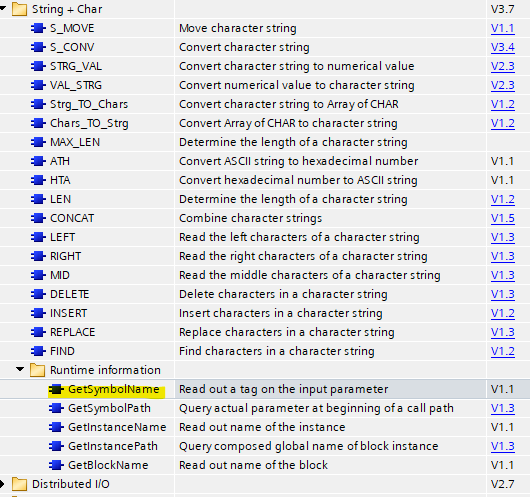

Ottenere il nome di una "variabile" a runtime
Domanda.... esiste una funzione che da codice permette di ottenere il nome di una variabile statica o globale ed appoggiarla in una stringa ?
B&R ad esempio lo consente e in certe occasioni può essere utile: si potrebbe fare a "mano" in modo "scolpito" nel codice ma così se uno rinomina una variabile si perdono i riferimenti.
Temo non si possa fare; ho chiesto anche su forum Siemens, ma nessuna risposta.
Io volevo far il giro inverso: partire da una stringa e accedere alla variabile con il nome corrispondente.
Su WinCC c'è la funzione "SmartTags("Nomevariabile") che data una stringa "Nomevariabile" ti permettere accedere al TAG desiderato.
A livello di PLC, non o trovato meccanismi simili o alternativi.
Magari qualcuno ha avuto più successo.
Mattia Spoldi
prova a guardare la funzione che ti ho evidenziato, dovrebbe fare quello che ti serve.
