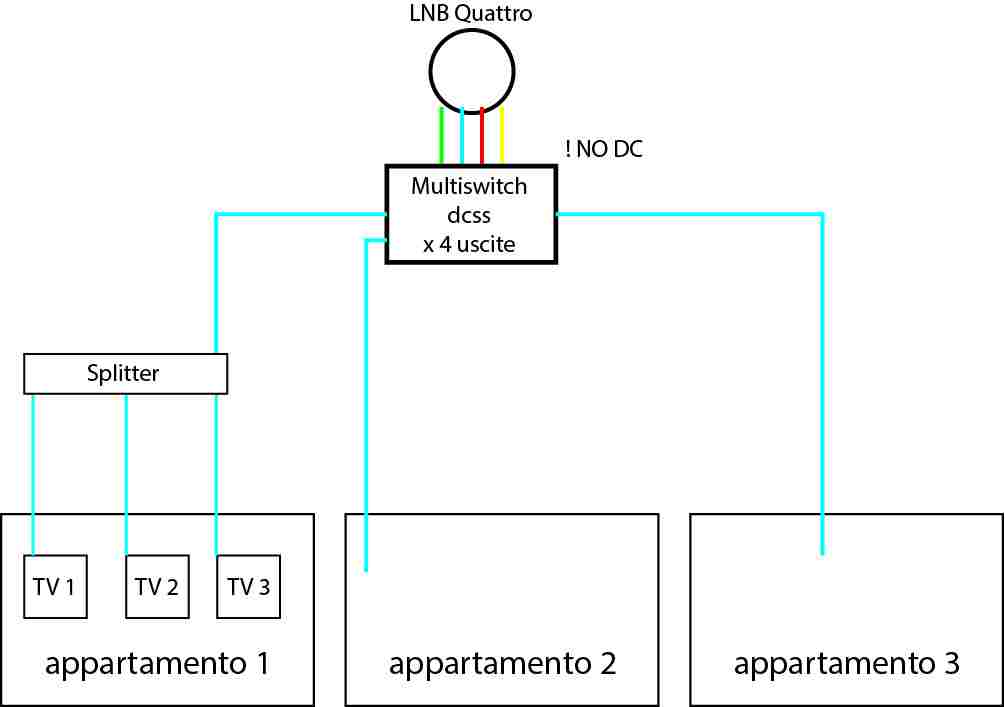

manny80 Inserito: 23 giugno 2022 Segnala Inserito: 23 giugno 2022 Salve a tutti, vorrei rinnovare un impianto SAT che attualmente non è in grado di fornire tutte le utenze necessarie e che presenta un semplice LNB SCR + 1 Legacy. Devo fornire 3 appartamenti, uno ha 3 punti TV, gli altri non sapendo le intenzioni dei proprietari mi devo mantenere largo. L'idea era di sostituire LNB attuale con un LNB Quattro, poi collegarci un multiswitch da 4 uscite dcss (ne avanzerà una ma potrebbe servire un domani per un 4 appartamento). Nell'appartamento n.1 ci sono 3 calate, nel 2 e 3 soltanto una. Un problema, forse, è che non c'è corrente esterna possibile per alimentare il multiswitch. Qualcuno avrebbe voglia di consigliarmi cosa acquistare come multiswitch che si alimenti da decoder, LNB e partitore (per collegare i 3 cavi dell'appartamento 1) ? Grazie mille
felix54 Inserita: 23 giugno 2022 Segnala Inserita: 23 giugno 2022 L'alimentazione può essere inserita anche a valle del multiswitch. Tu non hai un 220 Volt nel sotttetto e nemmeno per le scale. I multiswitches DCSS assorbono molta corrente di un mws legacy e di conseguenza non è consigliabile sovracaricare o comunque stresare i decoders. Non è meglio accertarsi che sia proprio come pensi, ovvero, che non ci sia un posto per inserirci un alimentatore? Considera che oltre al multiswitch va supportato anche l'LNB.
manny80 Inserita: 24 giugno 2022 Autore Segnala Inserita: 24 giugno 2022 Ciao Felix, innanzi tutto grazie per la tua gentile risposta. Purtroppo non ho attualmente nel sottotetto una linea 220 condominiale, per questo mi ponevo il problema. Quando dici che si può alimentare anche a valle significa che potrei iniettare la corrente dal mio appartamento (n.1) collegando la corrente ad una delle mie calate? In questo caso resterebbe il problema però che sarei io a caricarmi del consumo per tutti. Quando dici che non è consigliabile sovraccaricare i decoders vuol dire che comunque tecnicamente sarebbe possibile? Sto cercando a mie spese di trovare una soluzione buona per tutti, ma se dovessi vedere che non ci sono soluzioni senza investimenti che diventano troppo esosi (elettricista per creare una linea condominiale, oppure farmi carico dei consumi, etc.) allora mi vedrei costretto ad investire per una soluzione solo personale. Grazie mille dei consigli.
felix54 Inserita: 24 giugno 2022 Segnala Inserita: 24 giugno 2022 (modificato) 11 minuti fa, manny80 ha scritto: Quando dici che non è consigliabile sovraccaricare i decoders vuol dire che comunque tecnicamente sarebbe possibile? Dipende dall'assorbimento dell'LNB + quello del multiswitch e dalla corrente erogabile dal decoder Modificato: 24 giugno 2022 da felix54
