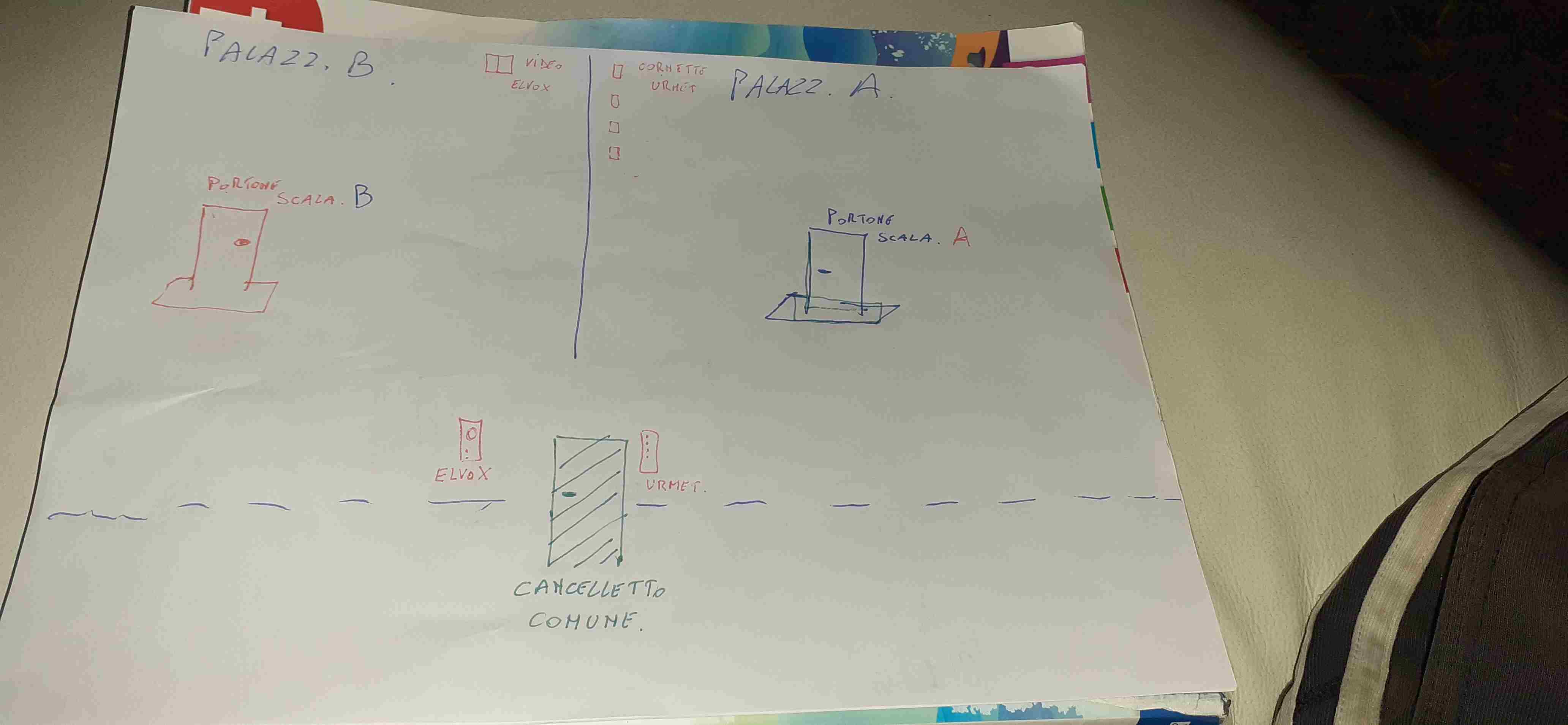

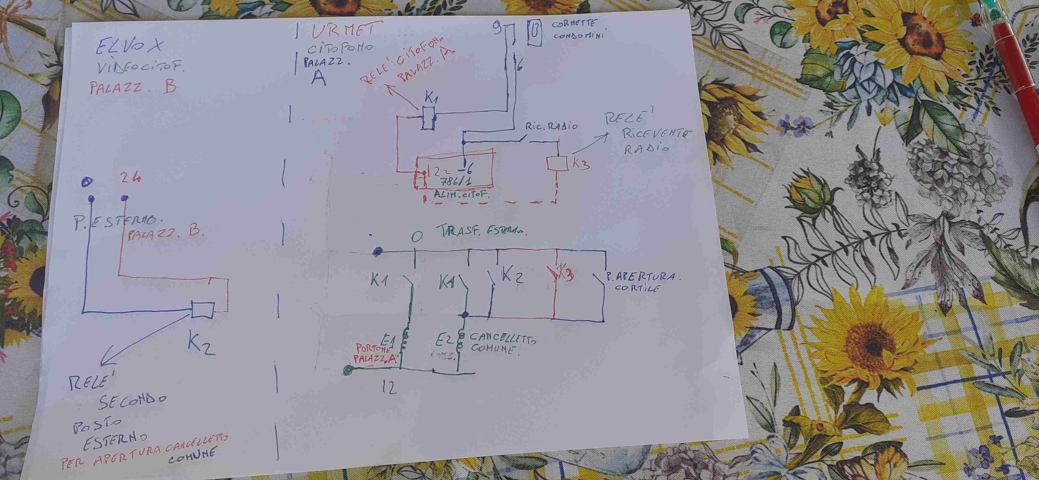

pasderasis72 Inserito: 26 giugno 2022 Segnala Share Inserito: 26 giugno 2022 Ciao a tutti ho la necessità di comandare una serratura di un cancelletto pedonale in comune a due vecchie palazzine con due scale separate A e B. Mi spiego meglio ho la scala A con 4 condomini che ha un citofono con posto esterno su un lato del cancelletto schema 786/1 che attualmente è funzionante e apre solo il portone della scala A. La scala B ha 1 condomino con videocitofono Elvox con posto esterno sull' altro lato del cancelletto che attualmente è funzionante ma non apre nulla . La necessità è che la scala A e scala B debbano aprire lo stesso cancelletto in comune sia dai posti interni ,sia da un pulsante apriporta posto nel cortile e sia con un telecomando a distanza con una ricevente .in più i condomini della scala A vogliono che insieme al cancelletto gli si continui ad aprire il portone contemporaneamente solo dal posto interno. Se riesco vi allego uno schema per vedere se è possibile oppure se va modificato .a dimenticavo sicuramente chi gestisce il tutto sarà l impianto esistente della palazzina A . Link al commento Condividi su altri siti More sharing options...
