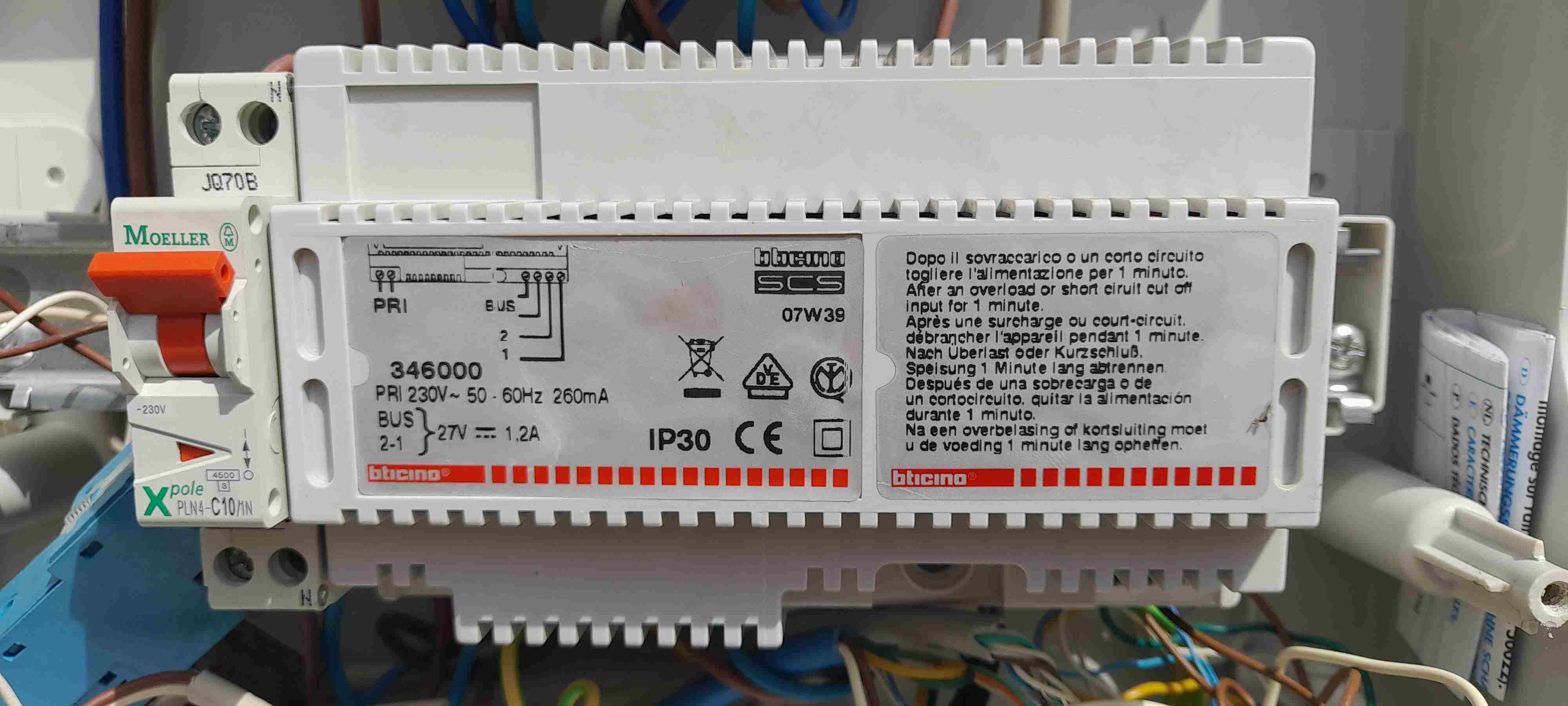

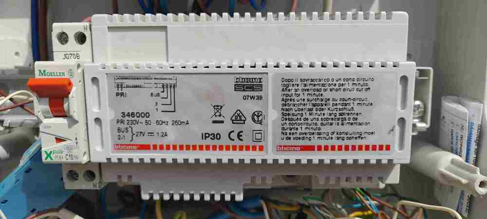

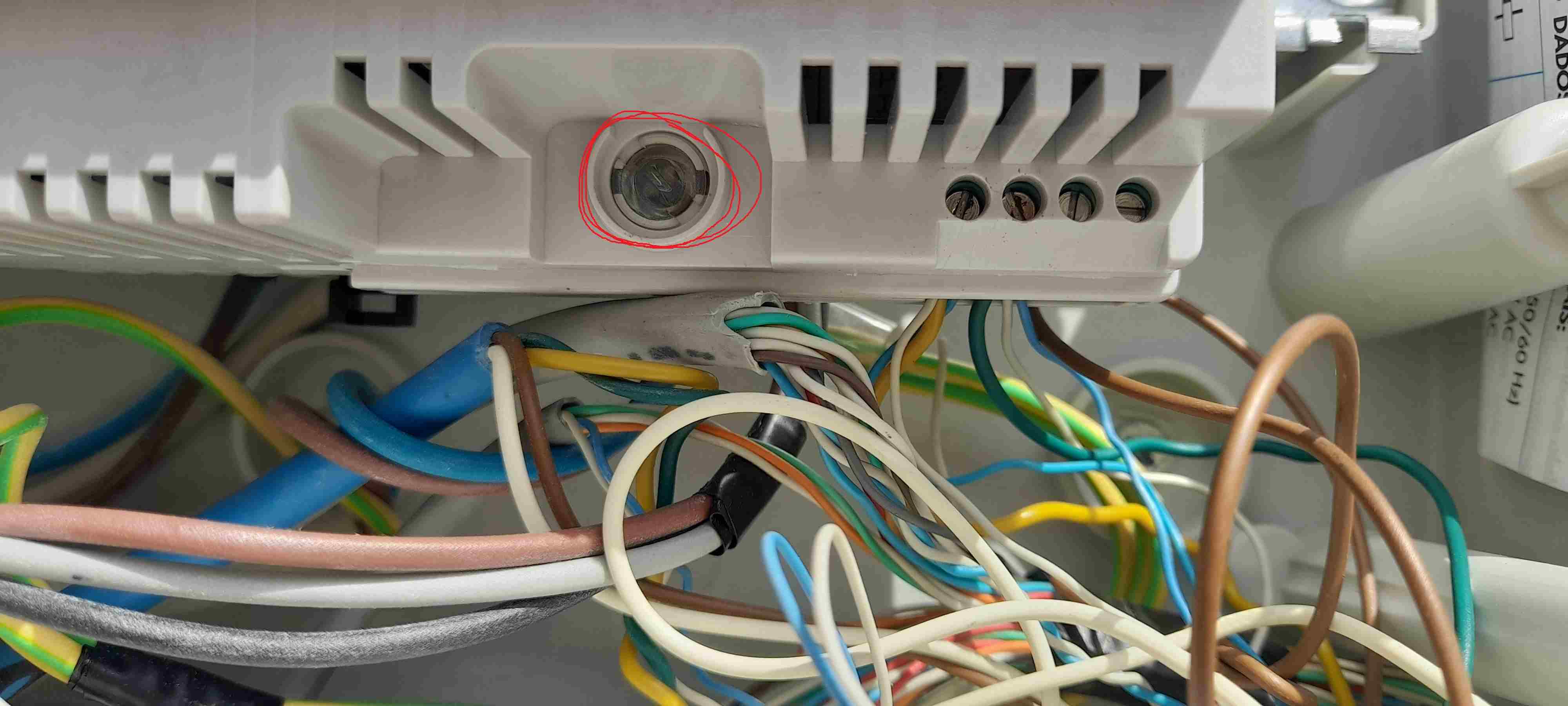

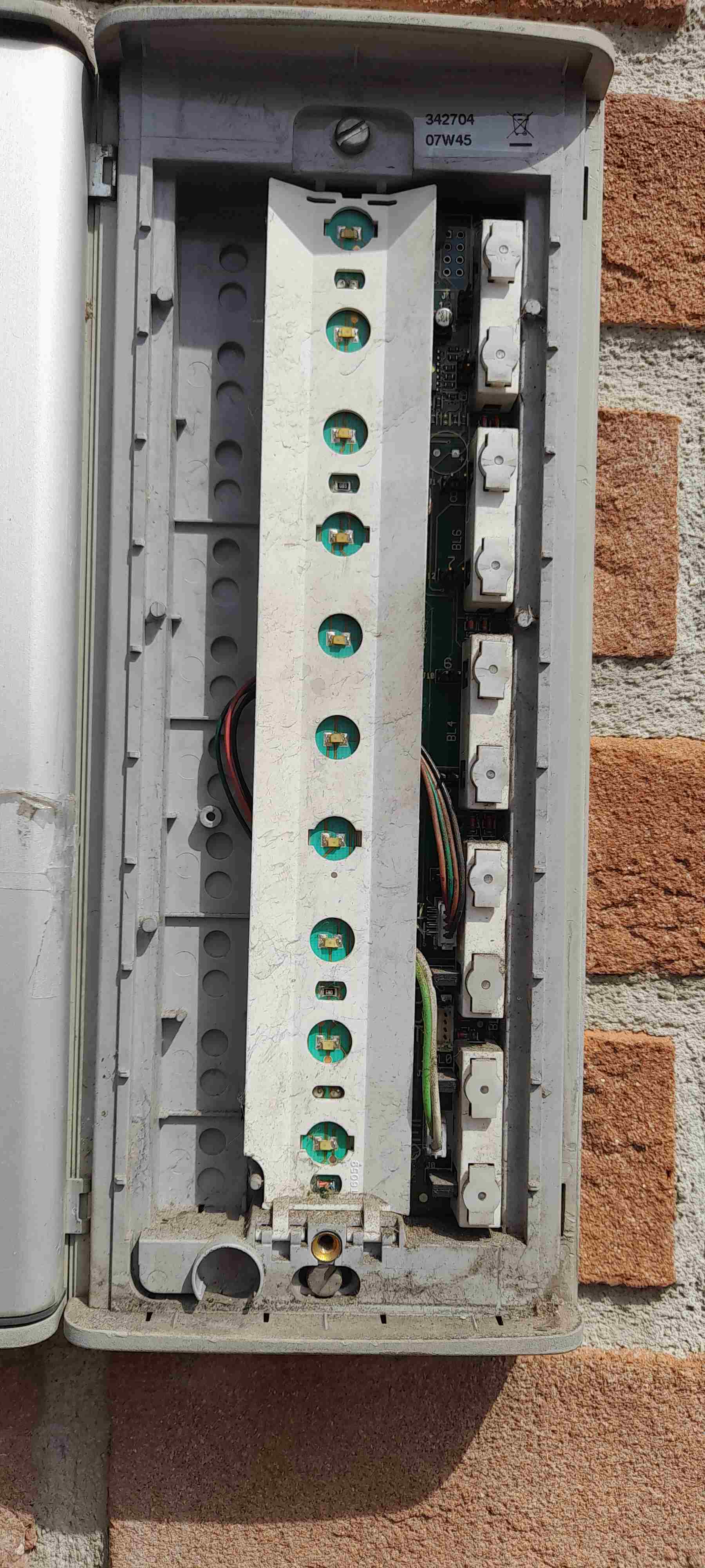

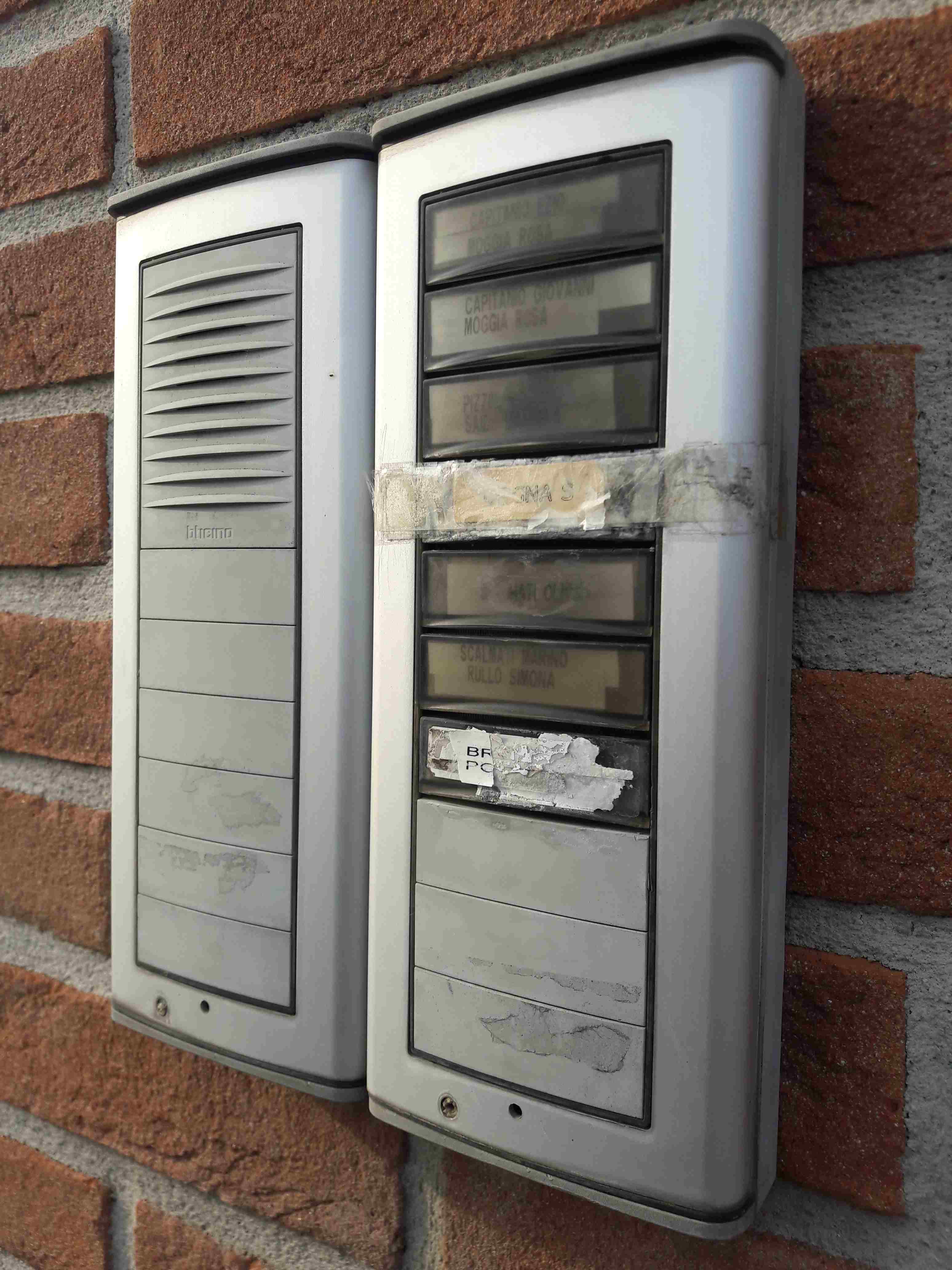

Corrado Comanzo Inserito: 27 giugno 2022 Segnala Share Inserito: 27 giugno 2022 Buon giorno ho un problema con un impianto citofonico condominiale, anche se in realtà sono 7 abitazioni in corte indipendenti. L'impianto è della Bticino / LT Terraneo a due fili , linea bus, della Minisfera. Alimentatore 346000 posto esterno 7 chiamate, che in verità poi dovrei trasformare in 6 perchè hanno unito due appartamenti. Mi avevano chiamato mesi fa perchè il posto esterno aveva le targhette vecchie e annerite, in più la striscia led era spenta e quindi i pulsanti non era retro illuminati. In qualche maniera funzionava, la fonica era pessima. Ora è tutto fermo, sia i campanelli che la fonica sono ko, non hanno un cancellino con elettroserratura quindi non ditemi se funziona l'uscita per l'elettroseratura. Ovviamente alimentazione in entrata aliment. ok e in uscita sulla linea bus ho 28Vdc . Ho tolto alimentazione per un paio di minuti all'alimentatore ma senza sortire effetti. Da dove devo cominciare a bestemmiare ? P.S. nell'alimentatore, me ne sono accorto solo dopo in foto, cos'è quella cosa che ho cerchiato di rosso nella terza immagine ? Link al commento Condividi su altri siti More sharing options...
Corrado Comanzo Inserita: 28 giugno 2022 Autore Segnala Share Inserita: 28 giugno 2022 Incredibile. Ieri avevo smontato la pulsantiera ( destra) per iniziare a controllare l'impianto, l'ho fatto con qualche remora perchè molto vecchia e non volevo mi restasse in mano la plastica da anni alle intemperie. Oggi sempre con molta titubanza e facendomi il segno della croce ho aperto quella a sx, dove c'è il modulo fonico per controllare tensione sulla linea bus. Si sono fregati il modulo fonico ed hanno lasciato i fili tagliati. Mai capitata una cosa del genere. Qualcuno sa dirmi il codice del modulo fonico del Minisfera ? Può essere il 351000 ? Link al commento Condividi su altri siti More sharing options...
Maurizio Colombi Inserita: 28 giugno 2022 Segnala Share Inserita: 28 giugno 2022 351 è Sfera e non c'entra nulla con Minisfera che è 342 e precisamente (l'unico ricambio rimasto in commercio) è 342702. Link al commento Condividi su altri siti More sharing options...
Corrado Comanzo Inserita: 28 giugno 2022 Autore Segnala Share Inserita: 28 giugno 2022 40 minuti fa, Maurizio Colombi ha scritto: 351 è Sfera e non c'entra nulla con Minisfera che è 342 e precisamente (l'unico ricambio rimasto in commercio) è 342702. Ti ringrazio Maurizio, ma il codice che mi dai comprende tutto, modulo fonico, pulsantiera a sei tasti e struttura. Io avrei bisogno solo del modulo fonico, il porter tanto per intenderci. Lo vendono da solo ? Che codice avrebbe ? Link al commento Condividi su altri siti More sharing options...
Maurizio Colombi Inserita: 28 giugno 2022 Segnala Share Inserita: 28 giugno 2022 18 minuti fa, Corrado Comanzo ha scritto: Lo vendono da solo ? Una volta si, adesso non più. Minisfera non è più commercializzata da una decina d'anni. Link al commento Condividi su altri siti More sharing options...
Corrado Comanzo Inserita: 29 giugno 2022 Autore Segnala Share Inserita: 29 giugno 2022 1 ora fa, Maurizio Colombi ha scritto: Una volta si, adesso non più. Minisfera non è più commercializzata da una decina d'anni. Grazie Maurizio Link al commento Condividi su altri siti More sharing options...
