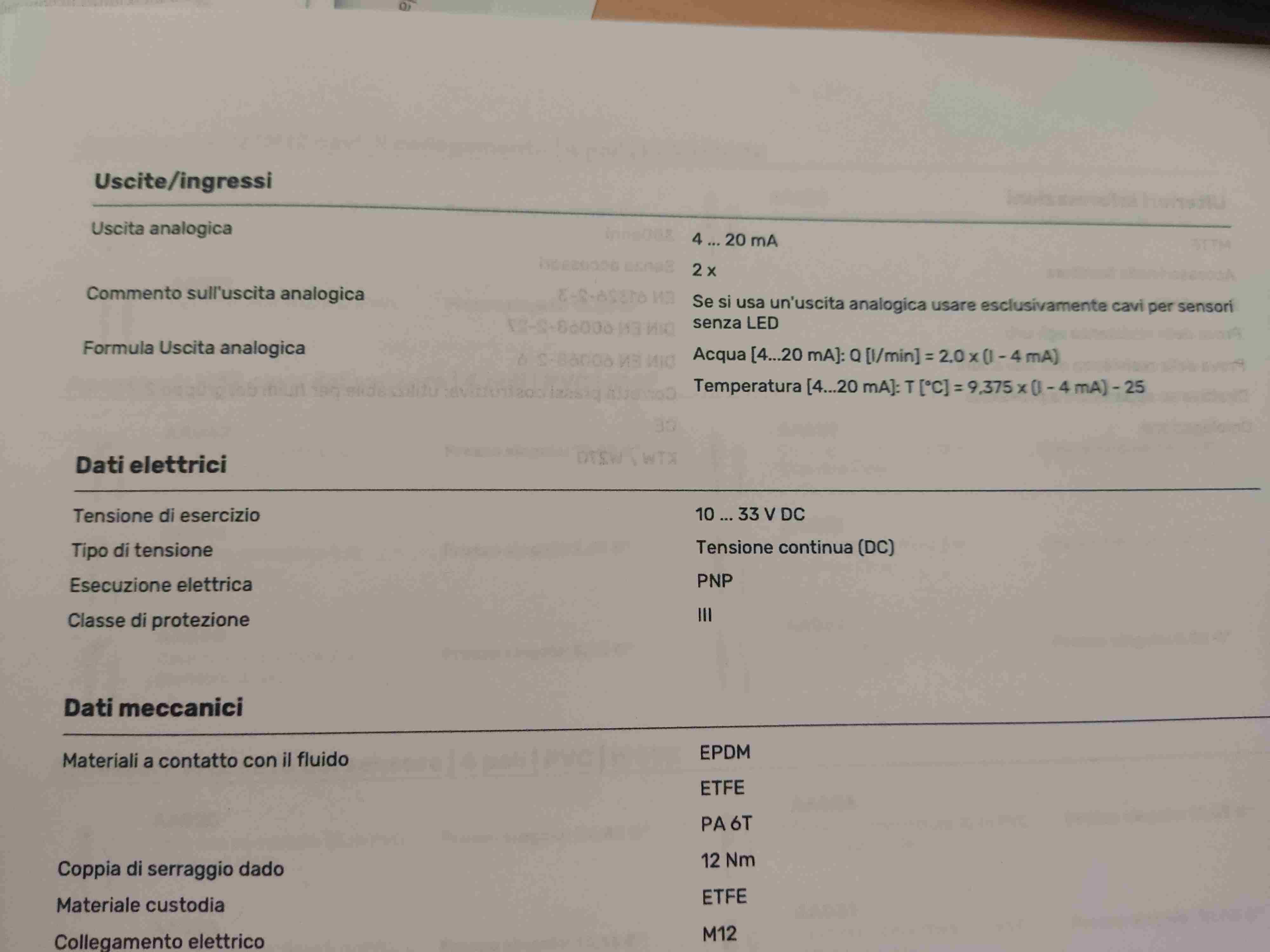

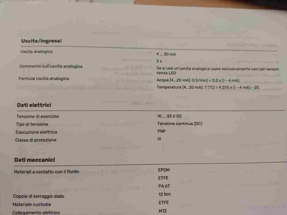

abbio90 Inserito: 2 luglio 2022 Segnala Share Inserito: 2 luglio 2022 Buongiorno, ho un logo al quale dovrei collegare un misuratore di portata con uscita analogica 4-20mA. Nella scheda tecnica appare una formula su come calcolare il settaggio del 4/20mA.. Non saprei da dove iniziare.. La configurazione del logo la ho iniziato per quanto riguarda gli ingressi digitali usando il linguaggio leadder. qualcuno saprebbe darmi una mano ? Link al commento Condividi su altri siti More sharing options...
max.bocca Inserita: 2 luglio 2022 Segnala Share Inserita: 2 luglio 2022 Con il logo se utilizzi gli Analogici a bordo che sono 4 per la versione 12/24dc per esempio, devi mettere la resistenza da 500 ohm che ti effettua la conversione corrente tensione, in quando lui misura 0/10V quindi poi setti offset e gain in modo di scalare i 2/10V in valori tra 0 e 1000. Questo lontrivi nella amplificatore analogico. Link al commento Condividi su altri siti More sharing options...
max.bocca Inserita: 2 luglio 2022 Segnala Share Inserita: 2 luglio 2022 Il tuo strumento eroga 4mA a zero l/m e 20mA a 32l/m giusto? Stessa cosa anche per la temperatura. Link al commento Condividi su altri siti More sharing options...
