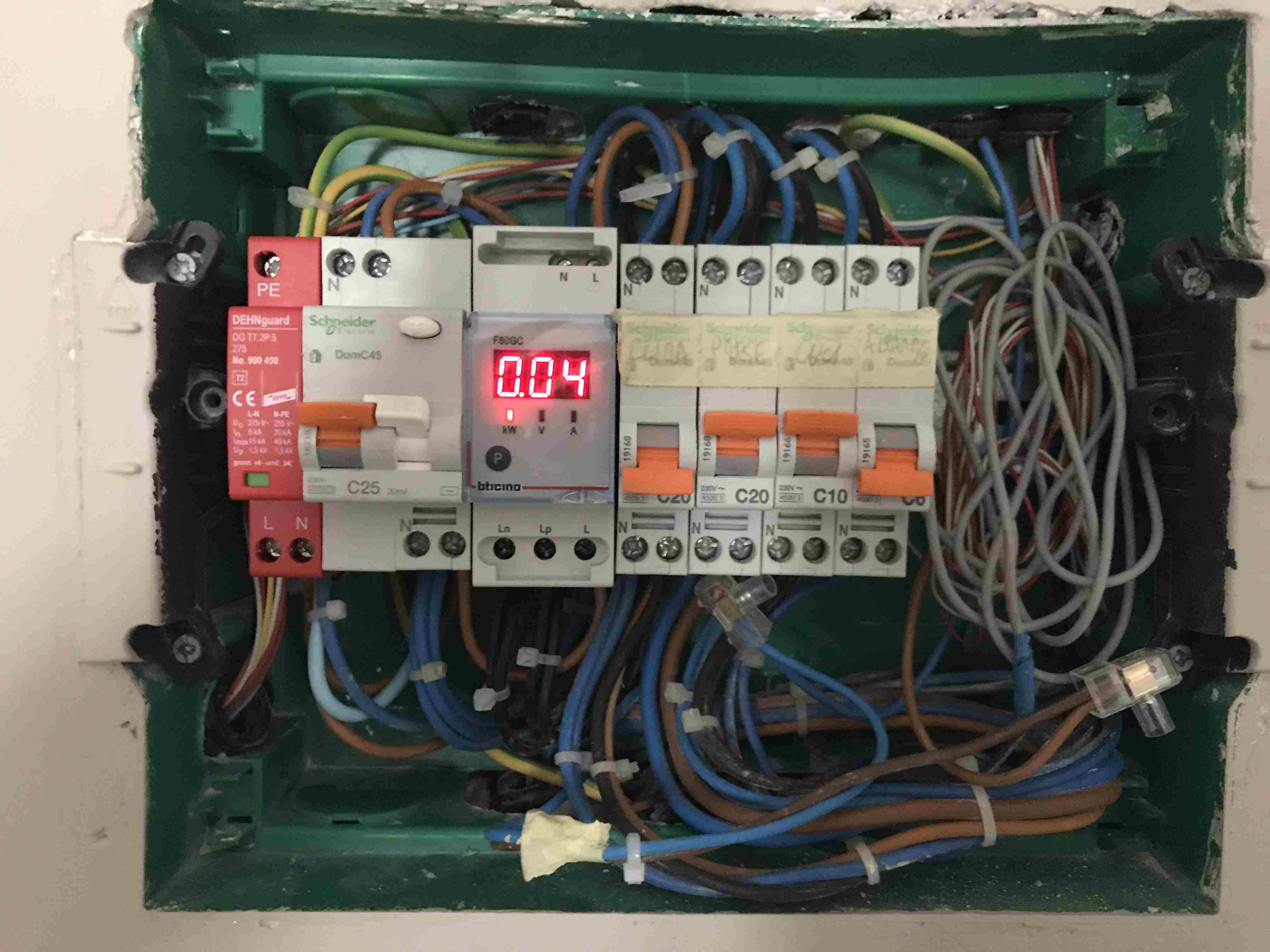

ikill91 Inserito: 7 luglio 2022 Segnala Inserito: 7 luglio 2022 (modificato) Ciao a tutti sono nuovo. Ho letto tutte le discussioni similari in questo forum. Ho l'impianto che vedete in foto. Quando acquistai casa ho trovato l'impianto già con questi interruttori ( scusate se non ci azzecco i termini) ho aggiunto il modulo in rosso come limitatore di sovratensione, e il 3 modulo bticino per monitoraggio consumo e stacco interno se supero i 3,5kw ( in questo modo non devo arrivare in strada se si dovesse staccare). Il mio problema è che scatta il differenziale magnetotermico ( salvavita) in maniera totalmente casuale. magari non stacca per 5-6 mesi e poi invece stacca anche 2-3 volte in un giorno. Avendo questo problema da un anno, ho cercato di avere sempre le stesse abitudini e dispositivi attaccati, quando stacca spesso lascio solo l'indispensabile attaccato. Ho elettrodomestici nuovi frigo doppiaporta haier, forno samsung dualcook, microonde whirpool, condizionatori ( che escludo perché anche se staccati dal quadro, scattava lo stesso) Quando stacca spesso provo a fare attenzione se magari è in concomitanza al frigo che attacca e ed invece no, il mio sospetto rimane appunto principalmente su questi elettrodomestici. Frigo e Clima sono ad inverter ed ho alimentatori per Led. Ho letto di magn.diff. di classe A se non ricordo male per impianti con questo tipo di apparecchi. Un elettricista mi ha consigliato di cambiare il modulo C25 con uno c16 o c20, pensa che ci sia dispersione e questo modulo sia troppo sensibile (?!) Chiedo il vostro aiuto per venirne a monte perché essendo fuori ho rovinato spesso roba in frigo, allarme che suonava 😰 Sono in possesso di Multimetro per effettuare eventuali misurazioni che ad essere sincero non saprei da dove cominciare a poggiare i pin e cosa selezione lo switch sul multimetro. Modificato: 7 luglio 2022 da ikill91
del_user_233069 Inserita: 7 luglio 2022 Segnala Inserita: 7 luglio 2022 41 minutes ago, ikill91 said: Un elettricista mi ha consigliato di cambiare il modulo C25 con uno c16 o c20, pensa che ci sia dispersione e questo modulo sia troppo sensibile (?!) L’elettricista evidentemente non sa a cosa serve e come funziona un differenziale … comunque nel tuo caso potrebbe essere un problema “fisiologico” legato alle minime correnti di dispersioni fisiologiche degli inverter in primis. Motivo per cui la 64/8 per i nuovi impianti prescrive l’utilizzo di almeno due differenziali. Quello che potresti fare per iniziare e misurare la corrente di dispersione sul conduttore di terra con una pinza amperometrica “adatta”. Solo dopo di ciò puoi valutare se è il differenziale da sostituire perché divenuto troppo sensibile oppure se dovrai fare altro.
3kek1 Inserita: 7 luglio 2022 Segnala Inserita: 7 luglio 2022 Salve, ti chiedo come mai il protettore da sovratensioni e da quando ce l'hai installato, per farla breve, se è del tipo a cartuccia rimuovila e attendi il tempo necessario per stabilire se sia coinvolta, caso mai la cambierai..
piergius Inserita: 7 luglio 2022 Segnala Inserita: 7 luglio 2022 7 ore fa, ikill91 ha scritto: ho aggiunto il modulo in rosso come limitatore di sovratensione,(3) e il 3° modulo bticino per monitoraggio consumo e stacco interno se supero i 3,5kW. scatta il differenziale magnetotermico ( salvavita) in maniera totalmente casuale.(4) magari non stacca per 5-6 mesi e poi invece stacca anche 2-3 volte in un giorno essendo fuori ho rovinato spesso roba in frigo, allarme che suonava 1) ? Quanto dista il Quadro dal Contatore ? 2) ? Subito dopo il Contatore è presente un Interruttore Magnetotermico Generale di Impianto ? 3) La Protezione SPD deve trovarsi a valle del Magnetotermico Generale di Impianto e a monte dei Differenziali da 30mA. 4) Il modulo Gestione Carichi suddivide di fatto l' Impianto in 2 Settori ; ciascuno dovrebbe avere il proprio Differenziale indipendente. Un unico Differenziale da 30mA a monte del F80GC rappresenta un rischio per la Continuità del Servizio, particolarmente per Luce, Frigo, Congelatore e Allarme; il Settore guasto interferisce con quello funzionante. Buona notte !
mrgianfranco Inserita: 8 luglio 2022 Segnala Inserita: 8 luglio 2022 9 ore fa, piergius ha scritto: Il modulo Gestione Carichi suddivide di fatto l' Impianto in 2 Settori Questi due settori sarebbero carico prioritario (Lp) e carico non prioritario (Ln)..ovvero il secondo quello che devi staccare per allegerire
