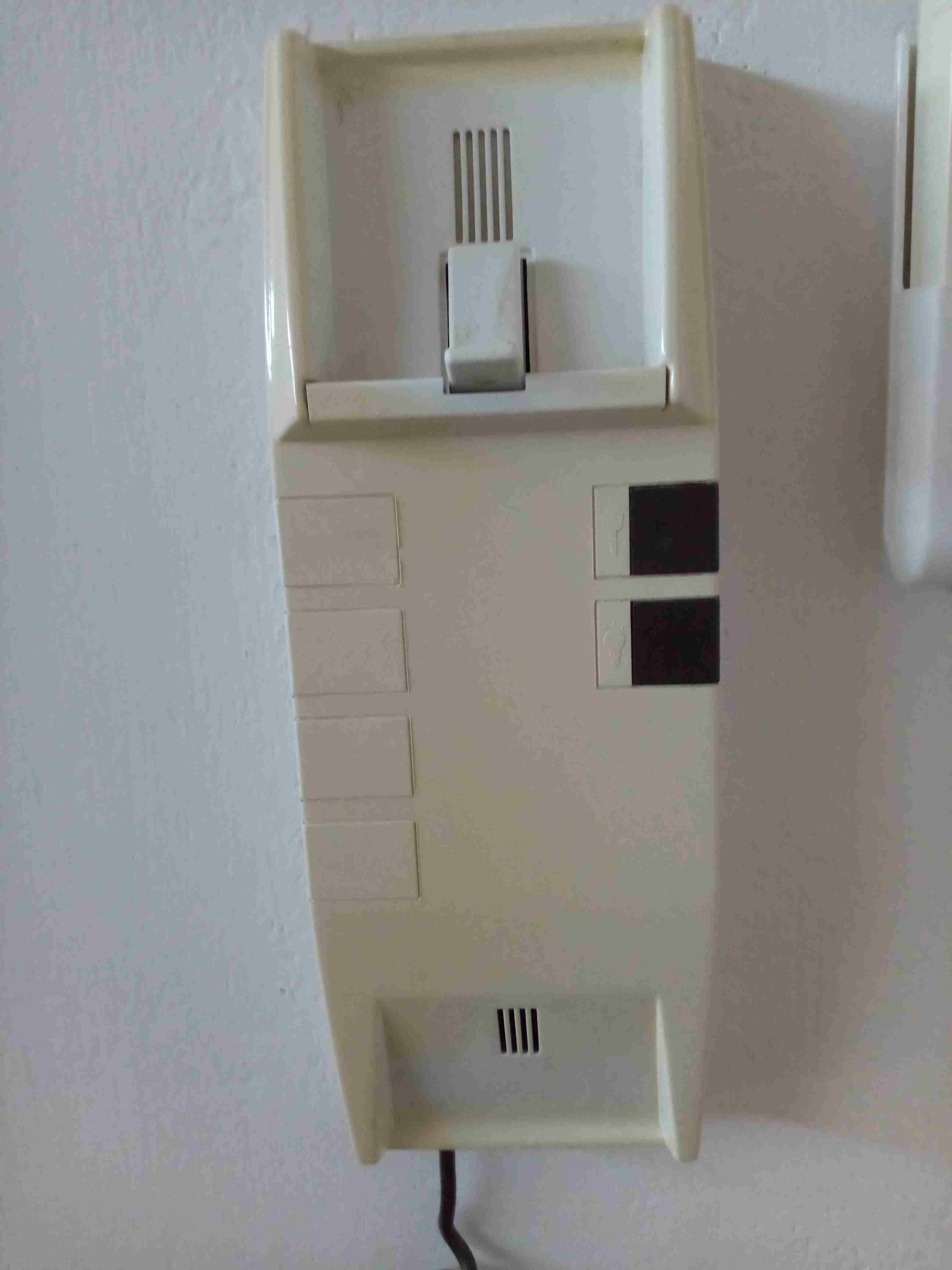

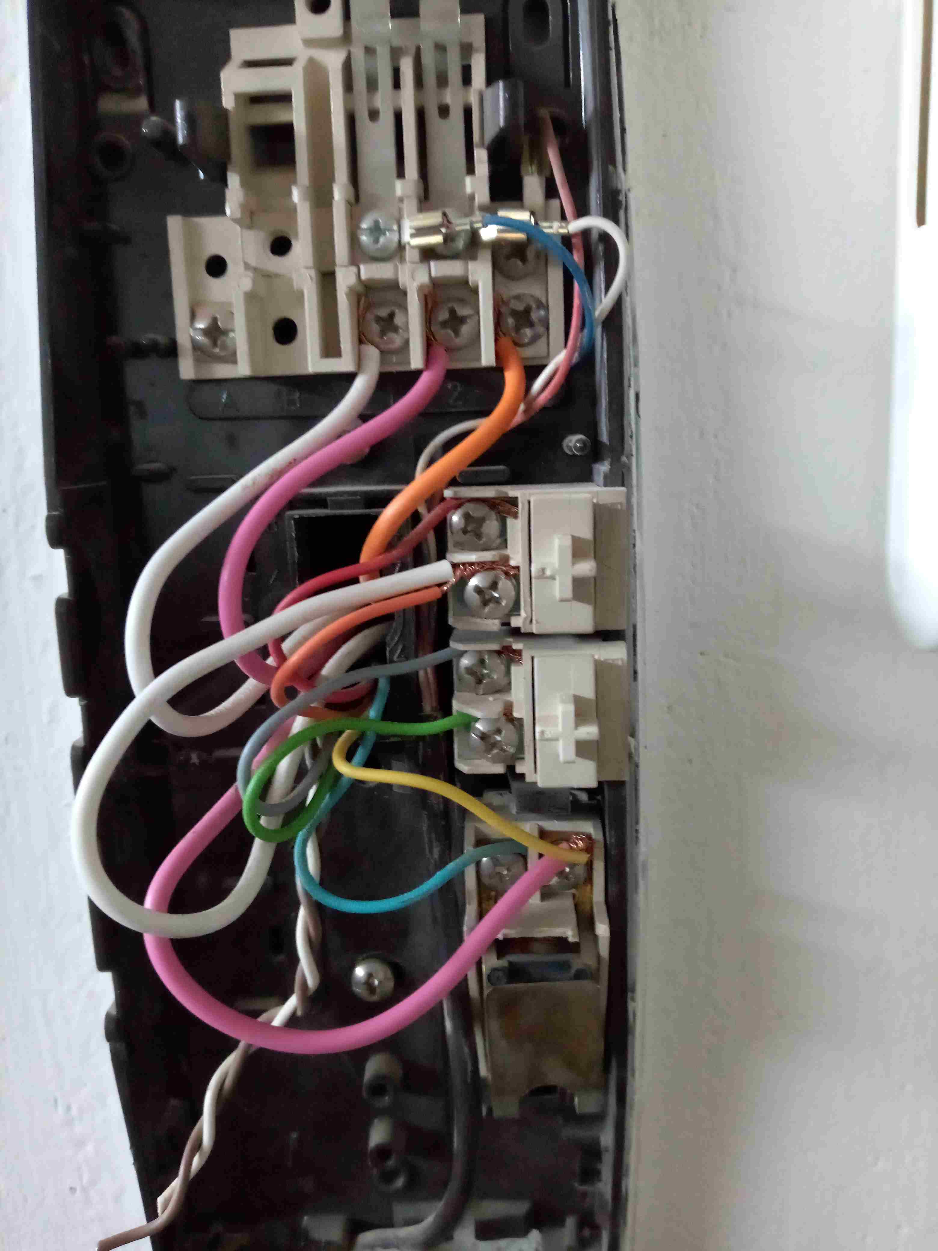

Buonasera a tutti, volevo gentilmente capire come collegare i vecchi fili del citofono elvox (che allego foto)16576438745836975957523319424634.thumb.jpg.481af582d1a60aedb54bd3bd3f8ec282.jpg con Vimar 8870.1
I due pulsanti neri sulla dx sono per apriporta e luce scale
1 ora fa, Ivan Botta ha scritto:
Questa vecchia discussione potrebbe aiutarti.
Innanzitutto grazie.
Ma il mio problema è come collegare i fili del vecchio elvox con uno Vimar
Ciao Fuffolin,
4 ore fa, Fuffolin ha scritto:
volevo gentilmente capire come collegare i vecchi fili del citofono elvox (che allego foto).............con Vimar 8870.1
Come da schema del 8870.1:
https://www.vimar.com/irj/go/km/docs/z_catalogo/DOCUMENT/49400938B0_01_8870.97215.pdf
i morsetti 1, 2, 3 rimangono identici, ma sarebbe il caso che postassi una foto dei collegamenti a vista del vecchio 1/019, potrebbero "nascondersi" degli inconvenienti per il collegamento dei pulsanti (che comunque vanno su 7 e 8 )
Ripeto, apri il vecchio citofono e posta le foto
9 minuti fa, Fuffolin ha scritto:
Ma il mio problema è come collegare i fili del vecchio elvox con uno Vimar
Elvox in realtà da qualche anno è stata assorbita da VIMAR, ma sono gli stessi prodotti con gli stessi collegamenti.
Scusate se insisto ma, non riesco a saltarne fuori....non so dove collegare quei fili color : rosso arancio grigio verde giallo azzurro .
11 ore fa, Fuffolin ha scritto:
Scusate se insisto ma, non riesco a saltarne fuori.............
E ti pareva, ti ho detto fin dall'inizio che dovevi farci vedere il citofono aperto perché in quei pulsanti ed il ronzatore si sarebbero "nascoste delle insidie".
Quindi il 8870.1 NON è compatibile con il tuo impianto, a te serve un citofono che abbia i pulsanti ed il ronzatore completamente indipendenti tra loro.
Quindi puoi vedere un Urmet 1130/16, oppure 1133/15 o eventualmente un Vimar 620R, ma per quest'ultimo devi comprare un pulsante supplementare 6152 che di solito vengono venduti in confezioni da otto pezzi e di listino costano quasi il doppio del citofono stesso, (comunque in rete qualcuno che li vende singolarmente lo dovresti trovare)
Detto questo, scegli uno dei tre citofoni sopracitati e poi vediamo i collegamenti.
