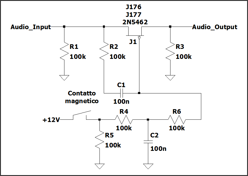

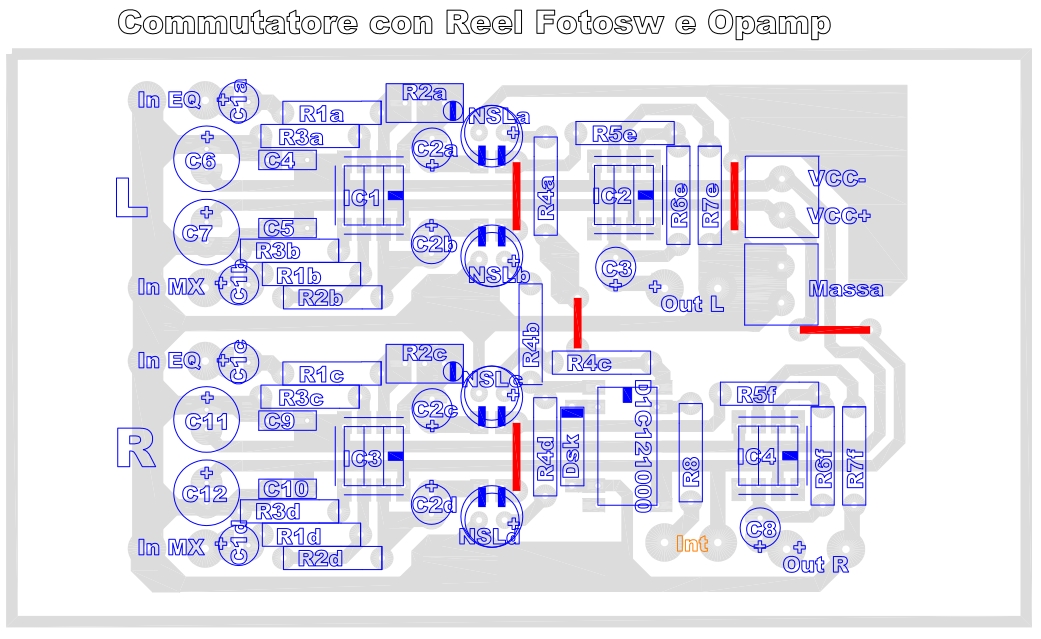

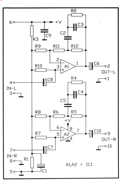

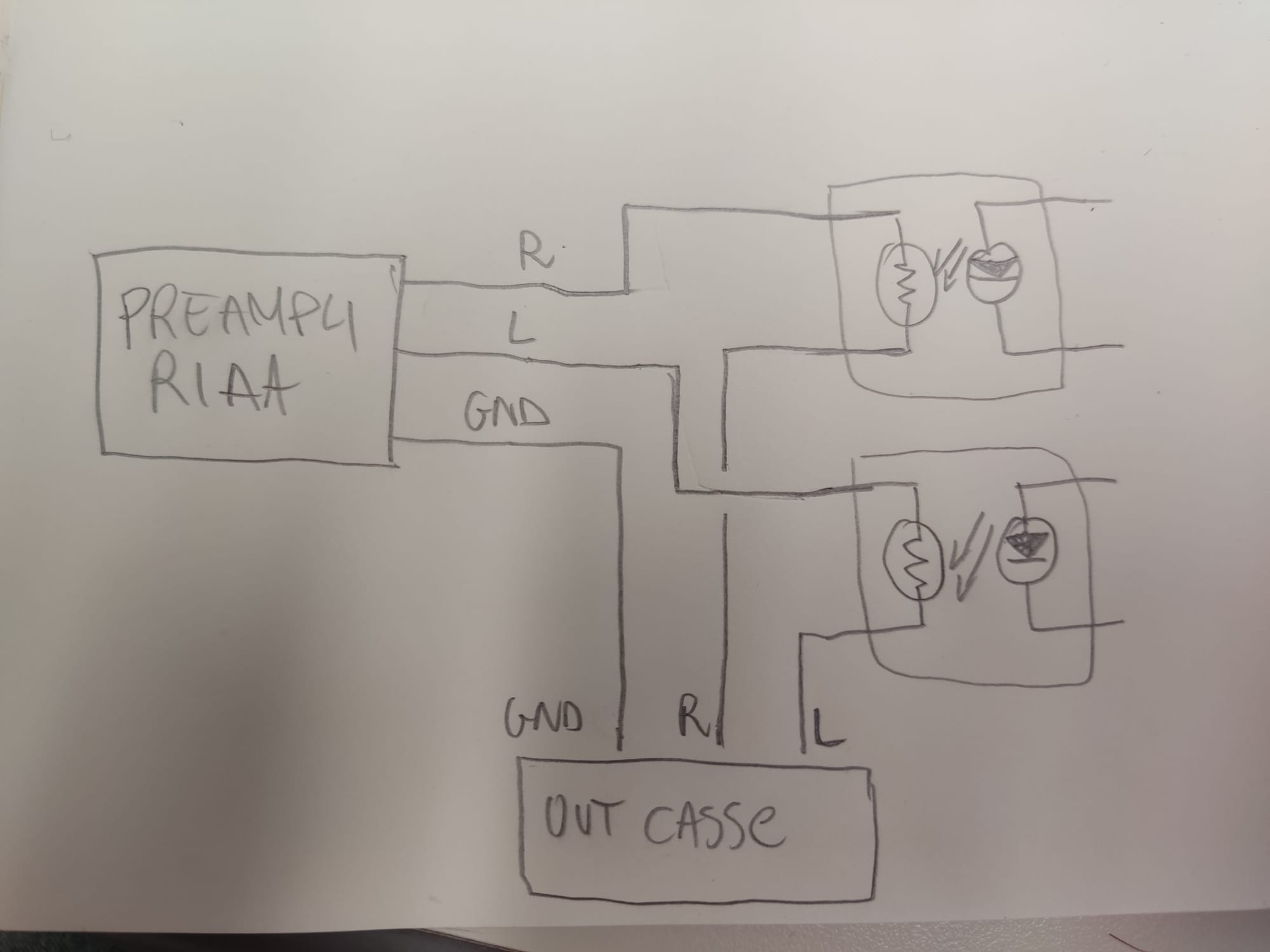

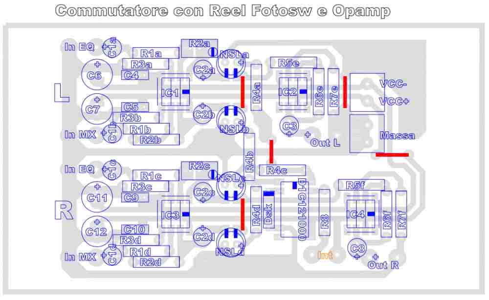

switch con rele reed per applicazione audio
@andrew97 quando hai tempo prova questo, purchè il segnale audio all'ingresso non sia più alto di 10Vpp.
Se funziona bene (dovrebbe....) puoi utilizzare come alimentazione una pila a 12V di quelle minuscole per i radiocomandi, se ne prendi una alkalina ti scordi che il circuito funziona a pile, tanto assorbe poco.
Se servono spiegazioni sto qui.
EDIT: Va collegato DOPO il preamplificatore. Se fa rumore tienilo in OFF e con tutto collegato misura se tra Drain e Source del fet c'è tensione continua, non ci deve essere nulla, nemmeno pochi millivolt.
SWITCH AUDIO.png
Modificato: da maxmix69
  • Risposte 81
  • Created
  • Ultima risposta
Top Posters In This Topic
  • Livio Orsini
    24
  • andrew97
    23
  • Peper
    21
  • Ctec
    5
Top Posters In This Topic
Posted Images
buongiorno a tutti,
Il 16/9/2022 alle 17:27 , Livio Orsini ha scritto:
Quello è il circuito di pilotaggio del LED, devi mettere anche i collegamenti di come hai collegato la fotoresistenza e a cosa (schema).
le fotoresistenze sono collegate semplicemente ai canali di ingresso e uscita del segnale; ai pin di una fotoresistenza è collegato per esempio il canale R, rispettivamente su un piede l' entrata, sull' altro piede l' uscita. la stessa cosa per il canale L, mentre la massa dell'ingresso del segnale e dell'uscita rimane sempre in corto.
Il 16/9/2022 alle 17:27 , Livio Orsini ha scritto:
Inizialmente tu hai scritto che commutavi l'uscita del pick up del giradischi.
Ora cosa commuti? l'uscita del preampli RIIA?
Metti uno schema di come hai collegato le sorgenti con i commutatori e con l'ingresso dell'ampli.
Meglio ancora sarebbe poter vedere lo schema dello stadio di uscita del preampli.
fin da subito mi avete detto che era meglio commutare il segnale dopo il preamp riaa, e cosi ho fatto:
Il 25/7/2022 alle 21:46 , andrew97 ha scritto:
come preamplificatore riaa utilizzo 2 opzioni
un preamp riaa della Velleman:
https://www.velleman.eu/products/view/?country=fr&lang=en&id=8985
e uno di questi preamplificatore riaa:
https://www.amazon.it/gp/product/B08TLRPMDC/ref=ppx_yo_dt_b_asin_title_o06_s00?ie=UTF8&psc=1
come uscita sto usando una semplice cassa portatile.
questo è lo schema del pream riaa che ho linkato
ora visto che mi farebbe comodo avere anche una regolazione del volume e dei toni, potrebbe essere utile aggiungere un altro stadio di amplificazione da mettere dopo il preamp riaa ???
Il 17/9/2022 alle 16:26 , maxmix69 ha scritto:
@andrew97 quando hai tempo prova questo, purchè il segnale audio all'ingresso non sia più alto di 10Vpp.
Se funziona bene (dovrebbe....) puoi utilizzare come alimentazione una pila a 12V di quelle minuscole per i radiocomandi, se ne prendi una alkalina ti scordi che il circuito funziona a pile, tanto assorbe poco.
Se servono spiegazioni sto qui.
EDIT: Va collegato DOPO il preamplificatore. Se fa rumore tienilo in OFF e con tutto collegato misura se tra Drain e Source del fet c'è tensione continua, non ci deve essere nulla, nemmeno pochi millivolt.
SWITCH AUDIO.png
grazie mille @maxmix69 proverò sicuramente anche questa soluzione, ormai è diventata una questione di principio, piu avanti ti chiederò sicuramente qualche spiegazione aggiuntiva.
grazie
4 ore fa, andrew97 ha scritto:
e fotoresistenze sono collegate semplicemente ai canali di ingresso e uscita del segnale;
Vediamo se ho capito.
Hai 3 preanpli, ad ognuno dei 3 colleghi un capo di una fotoresistenza. Gli altri 3 capi della fotoresistenza sono collegati assieme ad un unico ingresso di un amplificatore.
E così come l'ho descrtitto?.
Tu dici che hai il problema che il segnale, quando effettui la commutazione, non va istantaneamente a zero.
E così?
no, uso un preampli riaa alla volta,
le fotoresistenze sono 2
una interrompe il segnale R una interrompe il segnale L la mentre la massa è in corto tra ingresso e uscita
Scusa ma in quello che tu chiami "out casse" non entra niente altro in quei 2 ingressi'?
Se è così ed il segnale si azzera in "rampa" e non istantaneamente, devi solo controllare  come avviene il pilotaggio del fotoled. Anche ipotizzando un tempo piùlungo di quello dichiarato dal datasheet, siamo sempre nell'ordine delle decine di ms, che è un tempo che non puoi avvertire a orecchio.
Sono andato a rivedere il data sheet.
Con corretente diretta, nel diodo di 5mA, il tempo inmpiegato dal fotoresitore per raggiungere il valore di 100kohm, dopo aver azzerato la corrente nel diodo, è tipicamente di 10ms.
Anche ammettendo che il tuo componente è particolarrmente sfortunato, oltre al fatto che tu fai circolare una corrente di 10mA circa, il tempo è più lungo di quello tipico e si triplica; siamo a 30ms.
Poi molto dipende dall'impedenza d'ingresso del tuo amplificatore, più è alta maggiore dovrà essere il valore della fotoresistenza per attenuare il segnale.
Se, ad esempio, l'impedenza d'ingresso del tuo ampli fosse 47kohm avresti ancora circa il 30% del segnale in uscita dal pre. Per arrivare ad un'attenuaione di 1/10 è necessario qualche secondo.
Secondo il data sheet sono necessari 10" , dopo avere spendo il diodo emettitore, per passare dai circa 100ohm del fotoresistore illuminato ad un valore >=25MOhm.
Tieni presente che l'incremento del valore resistivo segue una legge esponenziale, simile alla tensione di carica di un condensatore.
Modificato: da Livio Orsini
  • 2 months later...
giorgio_perkins
Il 20/8/2022 alle 17:34 , Livio Orsini ha scritto:
Questa è un'ottima soluzione!
In pratica è come inserire un resitore variabile con escursione da 25 MOhm a soli 60 Ohm.
Con questa soluzione, essendo un puro resistore sebbene variabile con la luminosità, non si introducono distorsioni apprezzabili.
Volendo si potrebbe passere da una sorgente all'altra sfumando le due sorgenti.
Concordo anche con le altre considerazioni.
Esattamente.. ed in realtà accade proprio come dici tu.. Dalla velocità di "scambio" dedici se fare una "sfumatura" o un cambio impercettibilmente rapido. Allego il piano costruttivo.. tanto per rendere l'idea.
commutatore audio.jpg
