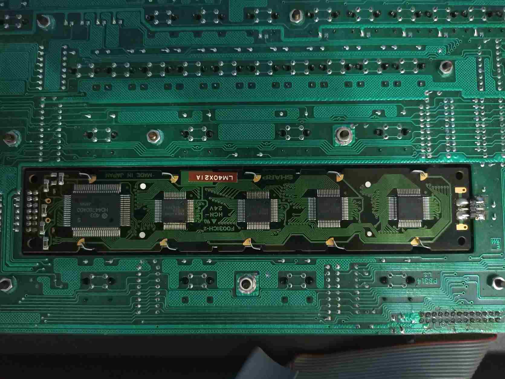

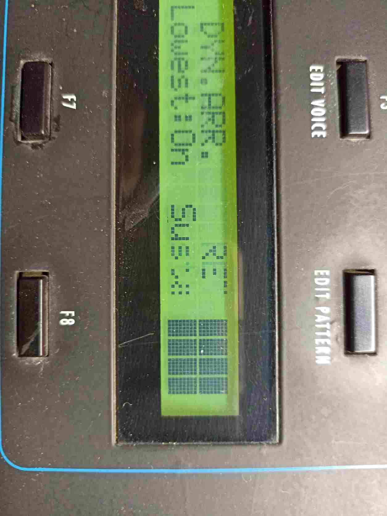

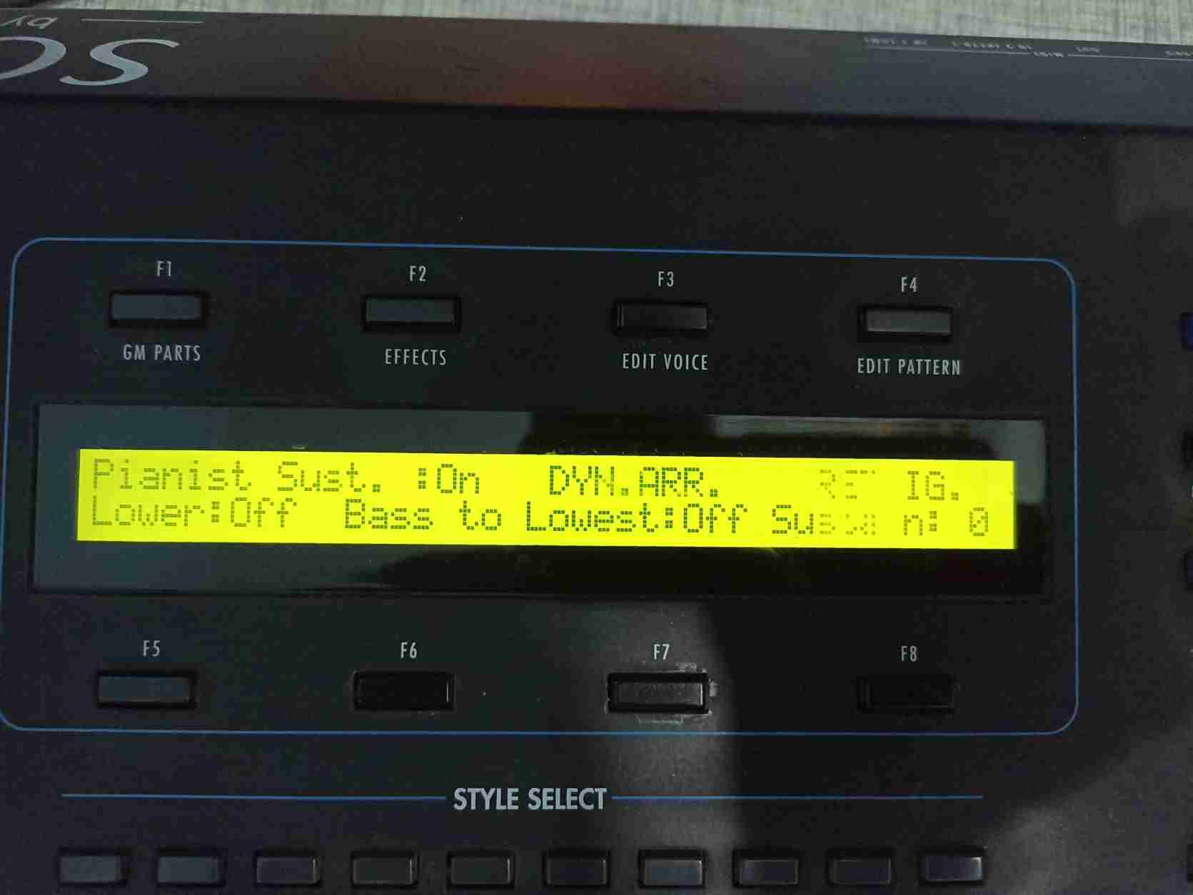

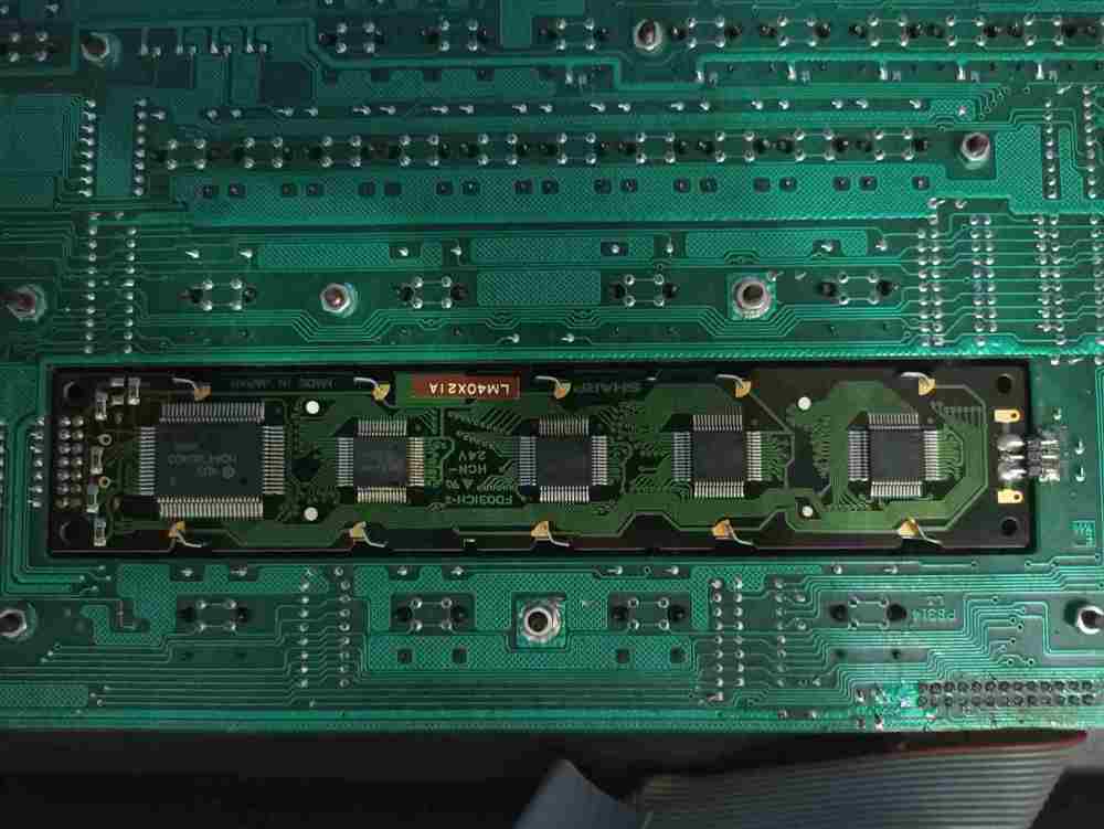

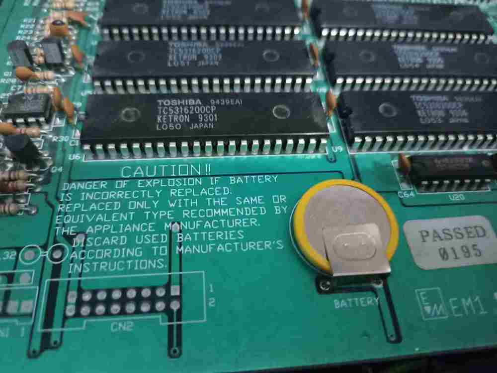

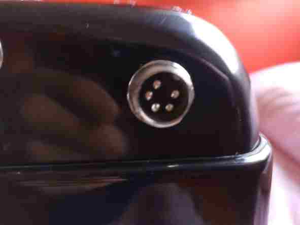

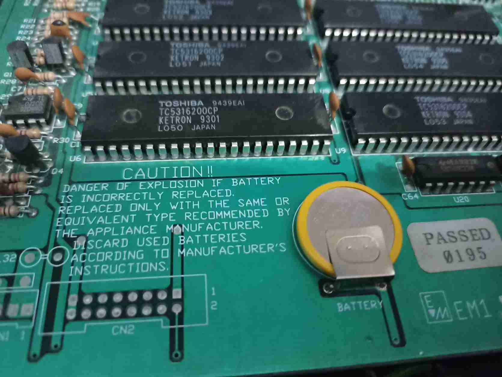

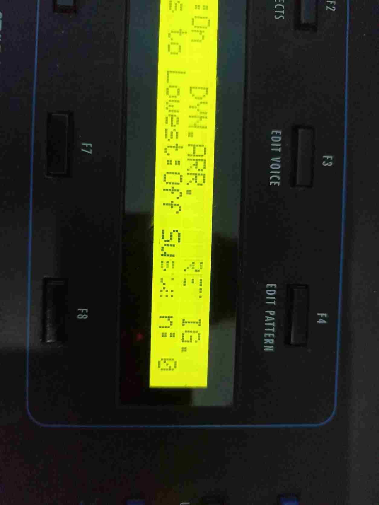

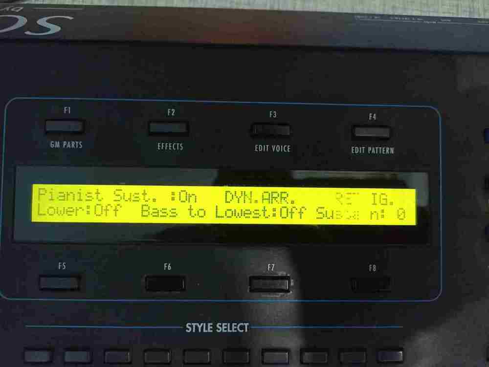

renato1961 Inserito: 22 luglio 2022 Segnala Inserito: 22 luglio 2022 Buonasera, ho acquistato un arranger musicale anni 90 il cui display in alcuni punti risulta spento. Secondo voi si potrebbe sostituire oppure potrebbe essere guasto qualche altro componente? Allego foto del display. Grazie
Nik-nak Inserita: 22 luglio 2022 Segnala Inserita: 22 luglio 2022 Dalla foto sembra un semplice lcd alfanumerico 40x2 retroilluminato. Prova a smontarlo, e vedi di identificare l'integrato di controllo del display, e poi con le dimensioni meccaniche, puoi fare una ricerca in rete, e magari lo sostituisci con uno blu, oppure bianco per modernizzare lo strumento(verificando attentamente le tesione della retroilluminazione). Se fai una ricerca in rete con i termini " Lcd alfanumerico 40x2", trovi diversi prodotti.
renato1961 Inserita: 23 luglio 2022 Autore Segnala Inserita: 23 luglio 2022 Buongiorno grazie della risposta. Perché mi chiedi di identificare l'integrato di controllo? Pensi che sia guasto lui o il display? Se trovassi il display dici che riuscirei a sostituirlo.? Ho acceso lo strumento e dopo un po' sono usciti questi quadratini sul display.(vedi foto). Come mai? Ti ringrazio per il tuo interessamento .
renato1961 Inserita: 23 luglio 2022 Autore Segnala Inserita: 23 luglio 2022 Ciao ho trovato questo potrebbe andare bene? qui non mi dice la tensione della retroilluminazione. Per sapere la tensione devo misurarla col tester in quale punti del display? Scusa ma sono pratico un po' di elettronica ma i displsay non li ho mai trattati Schermo LCD 40X2 4002 caratteri Modulo LCD blu con retroilluminazione a LED 182X33,5 MM
renato1961 Inserita: 23 luglio 2022 Autore Segnala Inserita: 23 luglio 2022 Ho aperto lo strumento e ho fotografato il display , pero' guardando su internet costa una cifra.
max.bocca Inserita: 23 luglio 2022 Segnala Inserita: 23 luglio 2022 A naso direi che è un MS 40, ha la l'interfaccia dati a 14pin più la retro illuminazione con i due pin AK sull'altro lato. Qualsiasi LCD 2x40 dovrebbe funzionare, il contrasto mi sembra che si controlla tramite una pagina del menu, se vuoi guardo che dovrei avere il manuale.. Cambia anche la batteria mentre è aperto. Gran bella macchina...
renato1961 Inserita: 23 luglio 2022 Autore Segnala Inserita: 23 luglio 2022 Ciao max si e' proprio MS40 ho acquistato il prodotto su internet alla modica cifra di 190 euro, mi avevano detto che le ultime colonne erano sbiadite ma qui non ci sono proprio. Deduco che se hai il manuale hai anche tu questo arranger. La batteria sembra saldata sullo stampato e non riesco a capire come si smonta. Per quanto riguarda il display lo stesso montato sul MS40 costa 150 euri . Sarei interessato ad avere il manuale perche' su internet non si trova niente. Ti mando un post privato . Ciao
max.bocca Inserita: 24 luglio 2022 Segnala Inserita: 24 luglio 2022 La batteria è saldata, una ni-cd e anche il display si RS, Distrelect, Farnell, Tme si trova tranquillamente direi una 30/40euro. Probabilmente il display è fuori allineamento a gomma tra Cs e Lcd perché ha preso un colpetto. L'originale è Toshiba ma basta che abbia lo stesso integrato di codifica non ci sono problemi (standard Hitachi per esempio) Il manuale è lo stesso della MS50/ 60 se li cerchi così facilmente lo trovi. Io l'ho preso nel 93?? appena uscito ma è molto più pratico delle nuove Korg e Roland... non lo venderei mai nonostante non suoni più...
renato1961 Inserita: 24 luglio 2022 Autore Segnala Inserita: 24 luglio 2022 Quindi secondo te è sicuramente il display? Quello che c'è montato è un Modulo display LCD Sharp F003ICH-2 LM40X2IA . Visto che tu te ne intendi dell'argomento non potresti indicarmene uno che sia compatibile col modello montato? Sai devo decidere se tentare la riparazione o rimandare indietro il tutto. Ma tu che uso ne facevi del MS40. Io dovrei collegargli una fisa midi ma non riesco a trovare il cavo .
max.bocca Inserita: 24 luglio 2022 Segnala Inserita: 24 luglio 2022 E nato proprio per i fisarmonicisti! Basta avere la fisarmonica con l'uscita midi altrimenti devi aggiungere sulla fisa i sensori almeno sul lato dei bassi se vuoi avere gli accompagnamenti automatici. Nel menu setti Accordion (ma non è indispensabile), l'ingresso midi da utilizzare è quello con scritto keyboard Accordion, l'altro è per usarlo come expander midi. Tramite il connettore DB15 più mettere 12 pulsanti a pedale per start full stop end ecc ecc. Io lo utilizzavo con una master keyboard. Io proverò a cambiare il display.
renato1961 Inserita: 25 luglio 2022 Autore Segnala Inserita: 25 luglio 2022 Qui la foto dell' uscita midi della fisarmonica, non è una classica presa Midi . C'e' anche un uscita jack , credo per un ampli. Ci sono anche i potenziometri del volume bassi e tastiera. Volevo chiederti alcune cose del MS40 dal momento che e' la prima volta che lo vedo. Avendo sicuramente piu' di 20 anni e quello che me l'ha venduto ha detto che funziona tutto perfettamente volevo accertarmi che funzioni .Io riesco a far suonare da solo le ritmiche (style) ma per quanto riguarda le voci non suonano . Non dovrebbe oltre alla ritmica essere accompagnato anche dalle voci e dai bassi ?Scusa ma sono alle prime armi con questa macchina. Vorrei capire se oltre al display c'è anche qualcos'altro che non funziona. Ciao Presa maschio Midi. Ho aperto e ho visto che sono collegati solo 4 pin.
max.bocca Inserita: 25 luglio 2022 Segnala Inserita: 25 luglio 2022 Lo standard midi prevede due fili per i dati più eventualmente la schermatura, ma deve esserci anche un alimentatore per alimentare la logica che legge i tasti e converte in messaggi MIDI... Non ti manca forse quello? Se hanno collegato fili potrebbero essere due per alimentazione e due per dati. Ma la fisa chi te lo ha data non sa dirti come funziona? MS40 deve ricevere i vari messaggi inerenti alla pressione e rilascio dei tasti, ci sono due modi split oppure bassi e canti su due canali che penso più probabile per una Fisa...
renato1961 Inserita: 25 luglio 2022 Autore Segnala Inserita: 25 luglio 2022 Si in effetti mi avevano parlato di un alimentatore. Chiederò chiarimenti. Grazie. Quello che volevo sapere io è se pigiando il pulsante start/stop della ritmica (style) oltre alla batteria (che suona)non dovrebbero suonare anche altre voci o accompagnamenti?
max.bocca Inserita: 25 luglio 2022 Segnala Inserita: 25 luglio 2022 È corretto che premendo start e fill hai solo la drum, Se non ti arrivano i messaggi delle note premute come fa sapere cosa deve suonare? Lui in base alla combinazione dei tasti premuti riconosce accordi minori maggiori settime settime eccedenti quinte accedenti diminuiti e semidiminuiti... Poi si può anche abilitare il riconoscimento della nota di basso diversa dalla fondamentale ecc ecc. È una gran bella macchina anche se ha trent'anni, in una notte avevo più o meno visto le sue funzioni, molto semplice, a misura d'uomo .. è un prodotto di progettazione italiana!! Secondo me devi studiarti il protocollo midi e e il manuale dello strumento, cercalo come MS 50/60/40, la differenza tra il il primo è il secondo sono l'amplificazione incorporata, mentre tra la prima e la terza la mancanza della keyboard a 5 ottave. Esempio da Google se cerchi solton ms50 manual, ti porta al sito ketron è c'è il PDF scaricabile.
renato1961 Inserita: 25 luglio 2022 Autore Segnala Inserita: 25 luglio 2022 Grazie max cerchero' il manuale come dici. Intanto vedo se riesco a trovare un display ,al limite te lo posto e mi dai un ok se va bene. Grazie ancora del tuo interessamento . Ciao a presto .
