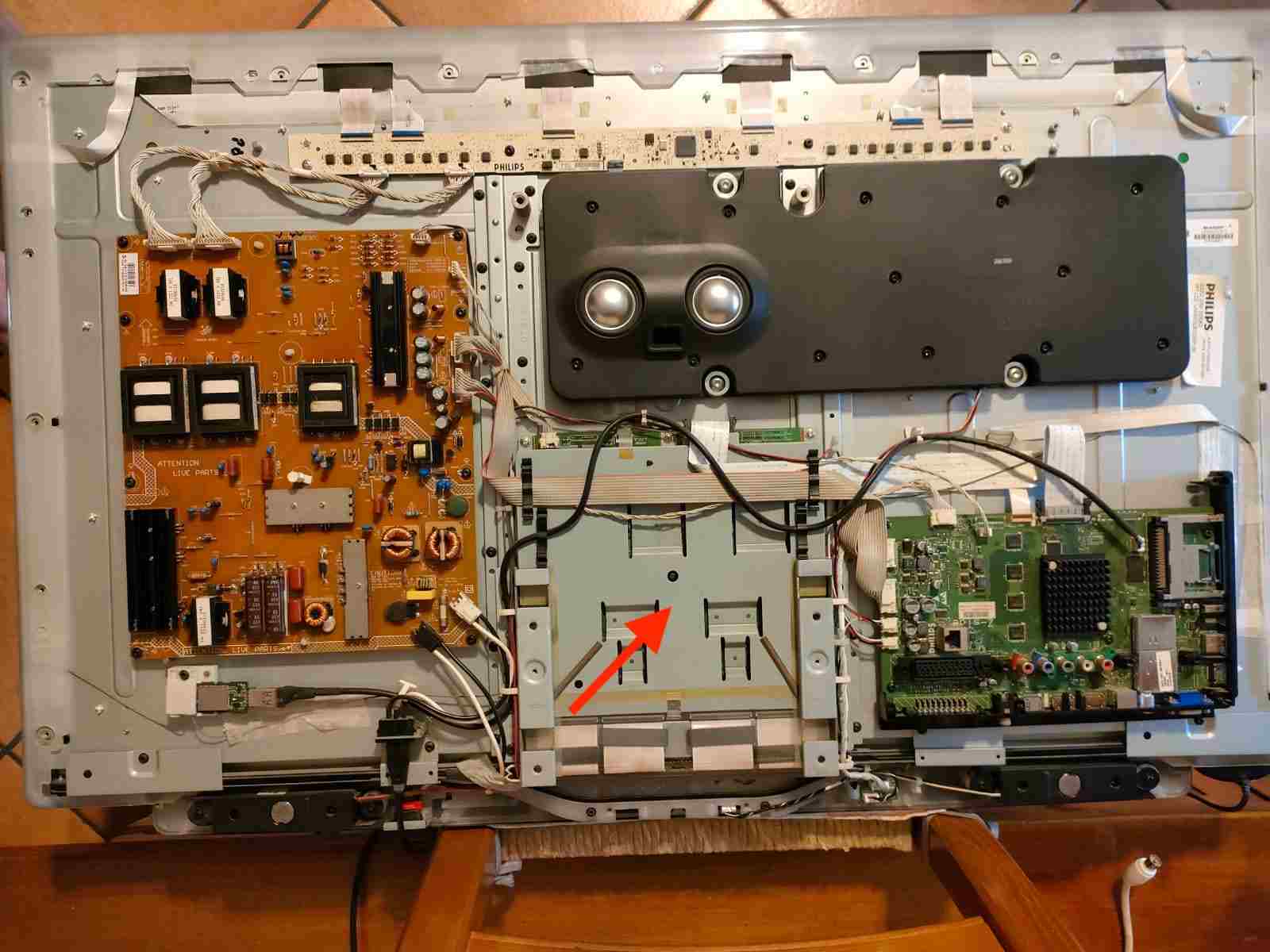

macfreetwo Inserito: 24 luglio 2022 Segnala Inserito: 24 luglio 2022 Buongiorno a tutti, sono un pò di giorni che mi sto leggendo a fondo questo forum molto tecnico. Ho un televisore Philips 40PFL9705M08 del 2011 di cui sono estremamente soddisfatto e che a tutt'oggi sembra sia stato appena acquistato. Recentemente però si è palesato un problema. Dopo un pò che lo accendo fa una sequenza di 9 lampeggi di led, una piccola pausa ed altri 9 lampeggi, quindi si spegne e si riavvia! E continua così successivamente... Ho visto che ci sono altre discussioni che menzionano questo problema ma nello specifico non ho individuato una soluzione definitiva. Tra l'altro, non essendo un tecnico ma solo un vecchio appassionato, mi sono semplicemente limitato a togliere il pannello posteriore e controllare visivamente che non ci fossero problemi evidenti ma li mi sono fermato! L'unica cosa che farò domani sarà quella di tentare di rifare l'aggiornamento software casomai fosse in qualche modo corrotto... L'alternativa che mi viene in mente, anche dopo aver letto molti post qui sul forum, è cercare un tecnico "vecchio stampo" che riesca ad individuare il guasto perchè non ho molta voglia di rivolgermi alla rete di assistenza Philips. Altrimenti, a malincuore, passerà ad un altro televisore. Qualcuno ha qualche suggerimento da darmi in merito o/ è a conoscenza di qualcuno che possa aiutarmi considerando che sono della Toscana zona Pistoia? Grazie a chiunque vorrà rispondere... Buona giornata
3kek1 Inserita: 24 luglio 2022 Segnala Inserita: 24 luglio 2022 rimuovi la lamiera dalla schedona tcon e fa una foto.
macfreetwo Inserita: 25 luglio 2022 Autore Segnala Inserita: 25 luglio 2022 12 ore fa, Badciaps ha scritto: rimuovi la lamiera dalla schedona tcon e fa una foto. Ciao e grazie per l'interesse, domani cerco di farlo intendi la lamiera dove c'è la freccia?
macfreetwo Inserita: 25 luglio 2022 Autore Segnala Inserita: 25 luglio 2022 2 ore fa, Badciaps ha scritto: si Ho provato a togliere il coperchio ma mi sono dovuto fermare perchè un pò troppo complicato per le mie capacità... Non voglio fare casini! :-(
3kek1 Inserita: 25 luglio 2022 Segnala Inserita: 25 luglio 2022 non devi ragionare, sono io il ragioniere, voglio solo vedere se è la scheda che penso, se si ti dico di controllare un transistor che si guasta sovente, poi prendi la scheda, la porti a un centro riparazioni e lo fai cambiare..
