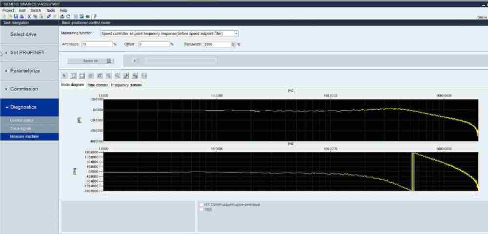

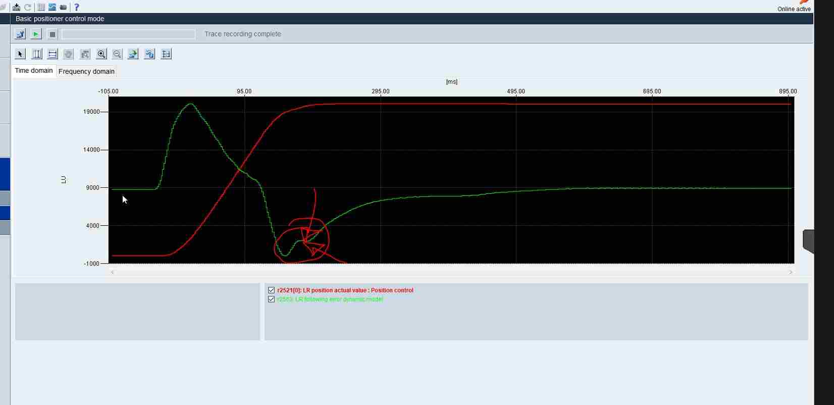

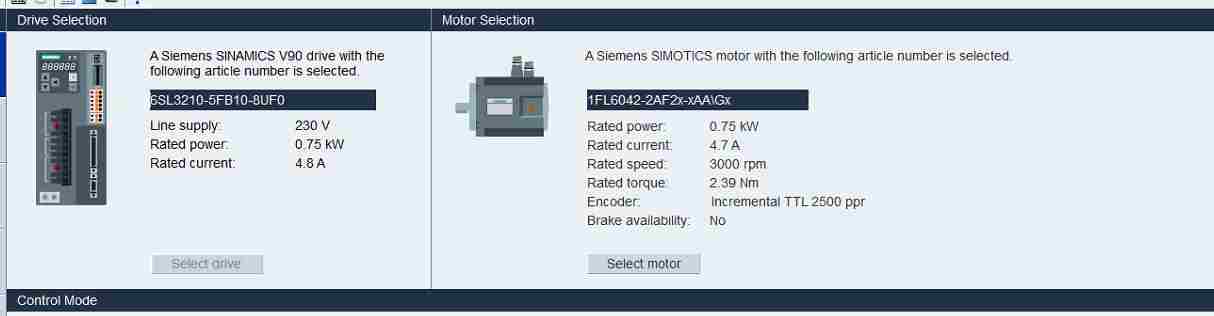

Mariomels Inserito: 25 luglio 2022 Segnala Share Inserito: 25 luglio 2022 (modificato) Buongiorno a tutti, sono nuovo di questo fantastico forum! Non so se è la sezione corretta ma ho delle domande relative alla taratura del mio motore siemens. Rimporto nelle foto anche il motore utilizzato. Ho ottenuto la risposta mostrata in foto dal software proprietario V-Assitant. Avete per caso delle dritte per migliorare la risposta del sistema? In Particolare vorrei un andamento dell'errore in posizione (in verde) molto più "fluido" senza quelle piccole oscillazioni come evidenziato in foto. Nel diagramma di Bode inoltre perchè appaiono quelle oscillazioni alle alte frequenza? Premetto che attualmente per studiare il software non ho applicato alcun carico al motore e inoltre ho utilizzato l'ottimizzazione one-botton per definire i primi parametri al sistema. Sono nuovo a questi motori per questo ogni suggerimento è di grande aiuto Grazie anticipatamente a chi risponderà Modificato: 25 luglio 2022 da Mariomels Link al commento Condividi su altri siti More sharing options...
Livio Orsini Inserita: 25 luglio 2022 Segnala Share Inserita: 25 luglio 2022 1 ora fa, Mariomels ha scritto: Non so se è la sezione corretta In effti non lo è, visto che qui si trattano le problematiche relative ai PLC Siemens, mentre per le problematiche relative agli azionamenti (drive, motore e traduttore), c'è un'apposita sezione nel forum di automazione industriale. inoltre non sei del tutto nuovo, visto che nel 2015 avevi inserito un messaggio nella sezione lavatrici. Presumo che si tratti di un azionamento con drive V90; almeno questo è l'indicazione che traspare dallo screen shoot che hai riportato. Oggi, essendo lunedì, mi sento buono e sposto io la discussione. Comunque quei difettucci evideniati dai diagrammi dipendo da un'insufficiente ottimizzazione del regolatore. Non sempre con il set up automatico si raggiunge l'optimum. Link al commento Condividi su altri siti More sharing options...
Mariomels Inserita: 25 luglio 2022 Autore Segnala Share Inserita: 25 luglio 2022 Ciao Livio piacere di conoscerti. Grazie per la celere risposta. Grazie per aver spostato la mia discussione ad una sezione più giusta. La prossima volta starò più attento. Sono nuovo a questa sezione del forum, intendevo dire questo, ma ho espresso molto male il concetto. Comunque hai suggerimenti su quale parametro migliorare per ottenere l'optimum dell'ottimizzazione del regolatore? Hai suggerimenti se c'è parte di teoria da affrontare? Se si, dove posso reperirla? Grazie Link al commento Condividi su altri siti More sharing options...
Livio Orsini Inserita: 25 luglio 2022 Segnala Share Inserita: 25 luglio 2022 Spiacente ma mentre credo di conoscere piuttosto bene regolatori e posizionatori, non conosco le funzioni di libreria Siemens e nemmeno i loro drive. Secondo me dovresti studiarti bene i manuali dei dispositivi che stai usando. Può essere un lavoro tedioso ma, se sei intenzionato a continuare ad usare questi dispositivi, lo studio dei manuali è un ottimo investimento. Link al commento Condividi su altri siti More sharing options...
