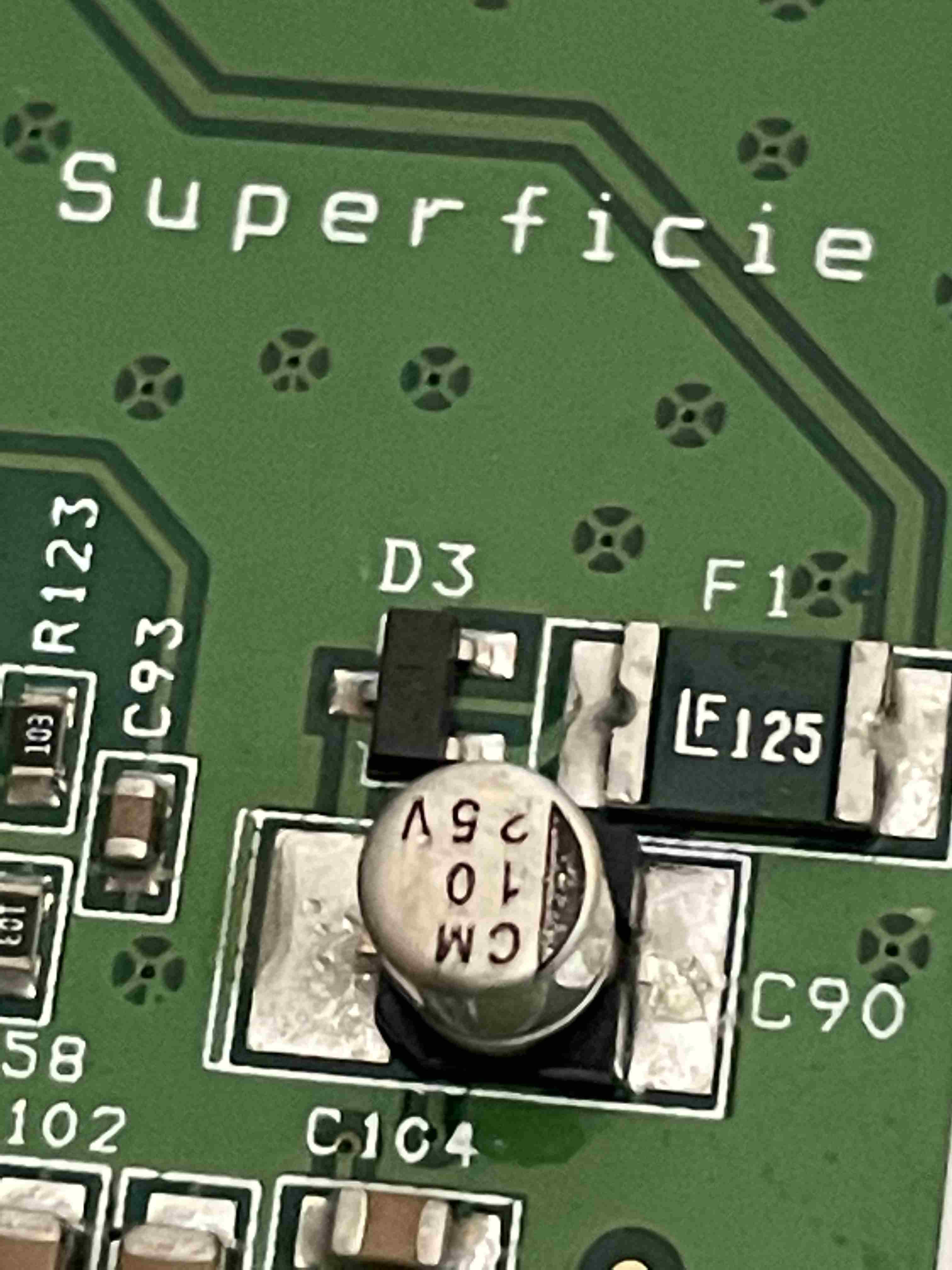

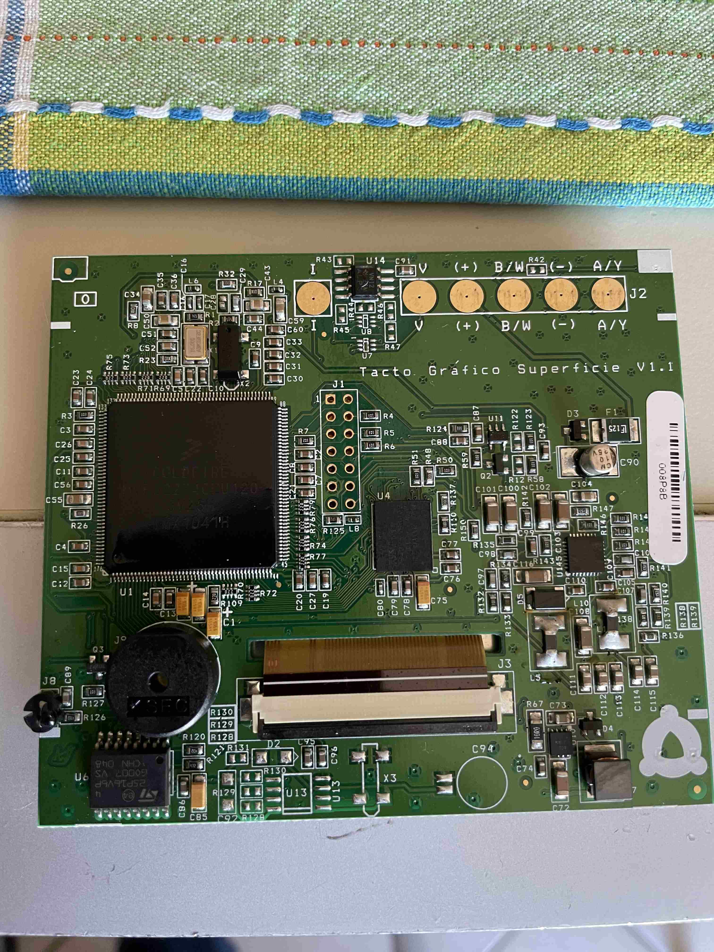

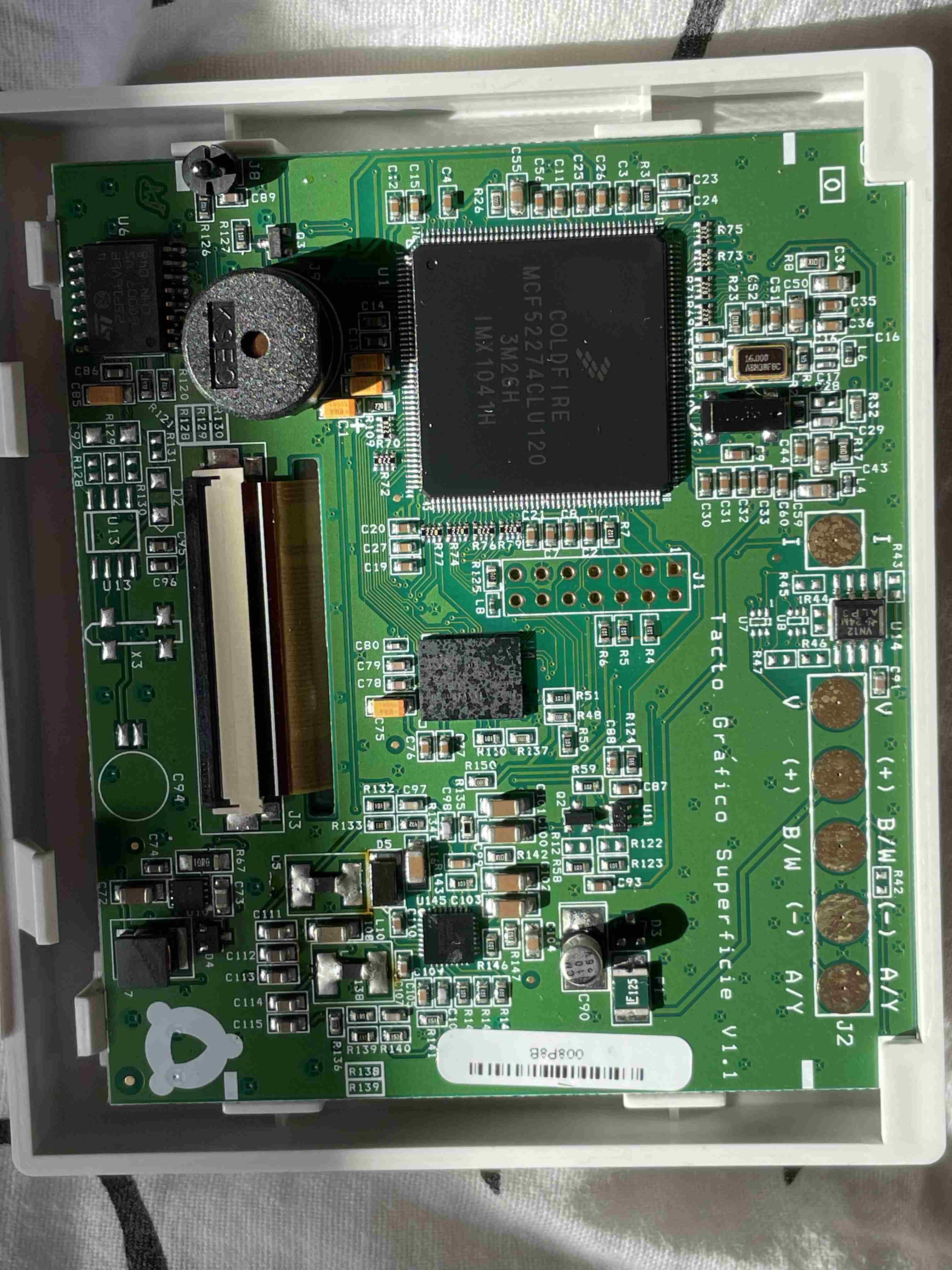

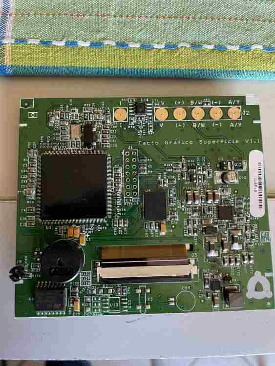

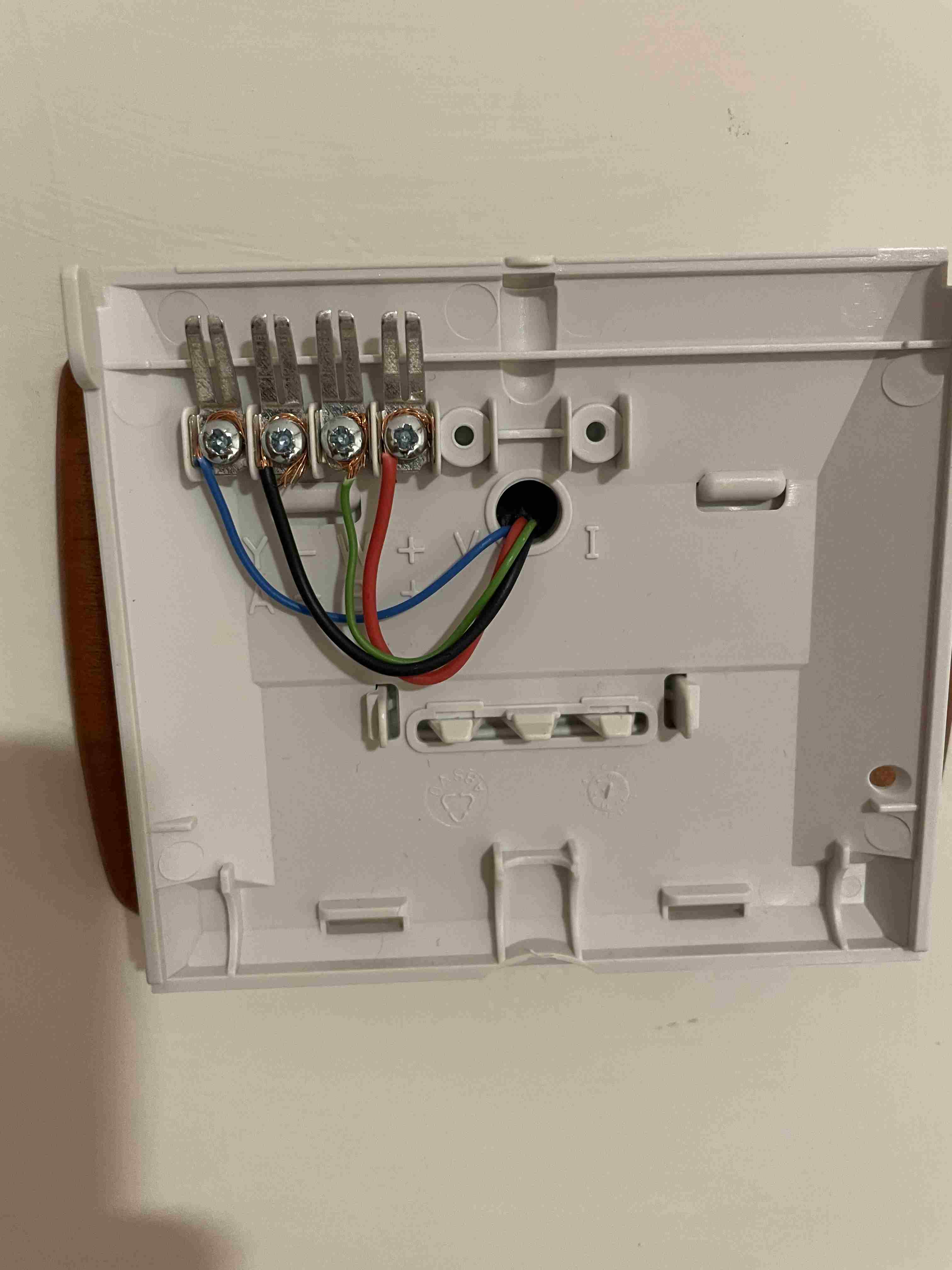

antone28 Inserito: 1 agosto 2022 Segnala Inserito: 1 agosto 2022 Ciao, ho il problema su questo termostato che non mantiene l’orario aggiornato, il servizio clienti mi riferisce che il problema è la batteria interna e non è sostituibile. Non posso sostituire il termostato perché è parte di un impianto con qualche anno e il modello nuovo non è supportato dalla centralina esistente, l’ho smontato e ho fatto una foto, io non capisco molto di queste cose, ho navigato un pò per i vari forum e letto che potrebbe essere un condensatore che manterrebbe in memoria l’orario (anche perché batterie non ne vedo). Allego una foto, potrebbe essere il barilotto con su scritto CM 10 25V? Forse se trovo un negozio che fa riparazioni di questo tipo posso farlo sostituire? O posso riuscire anch’io? Grazie a tutti in anticipo. Ciao Antonio
Ctec Inserita: 1 agosto 2022 Segnala Inserita: 1 agosto 2022 Quello è un comunissimo condensatore da 10uF/25V, quindi troppo piccolo per tenere memorie. Ma sinceramente non vedo niente (pile o supercap) per tenere qualcosa... Il componente X2 (rettangolino nero a destra del processore, sotto l'oscillatore da 16MHz) è l'oscillatore a 32kHz per l'orologio, che viene tenuto vedo direttamente dal micro. Potrebbe essere proprio quel componente a derivare la frequenza e quindi far sbagliare l'orologio. E' piuttosto comune, ma cambiarlo è davvero un lavoro per chi ha la giusta attrezzatura.
Dumah Brazorf Inserita: 1 agosto 2022 Segnala Inserita: 1 agosto 2022 (modificato) Vediamo la base a muro. E intanto dai una pulita a quei contatti a destra che sembrano sporchi. Modificato: 1 agosto 2022 da Dumah Brazorf
antone28 Inserita: 1 agosto 2022 Autore Segnala Inserita: 1 agosto 2022 8 ore fa, Ctec ha scritto: Quello è un comunissimo condensatore da 10uF/25V, quindi troppo piccolo per tenere memorie. Ma sinceramente non vedo niente (pile o supercap) per tenere qualcosa... Il componente X2 (rettangolino nero a destra del processore, sotto l'oscillatore da 16MHz) è l'oscillatore a 32kHz per l'orologio, che viene tenuto vedo direttamente dal micro. Potrebbe essere proprio quel componente a derivare la frequenza e quindi far sbagliare l'orologio. E' piuttosto comune, ma cambiarlo è davvero un lavoro per chi ha la giusta attrezzatura. Ciao Ctec, grazie per averci guardato, proverò a sentire qualcuno che possa metterci mano.
antone28 Inserita: 1 agosto 2022 Autore Segnala Inserita: 1 agosto 2022 8 ore fa, Dumah Brazorf ha scritto: Vediamo la base a muro. E intanto dai una pulita a quei contatti a destra che sembrano sporchi. Ciao Dumah, grazie, domani posto la foto della base a muro anche se è solo una scatola con i cavi, ti assicuro che non è sporco, lo vedi anche dalla scheda, deve essere un problema della foto oppure macchiato ma non è polvere😅
antone28 Inserita: 1 agosto 2022 Autore Segnala Inserita: 1 agosto 2022 18 minuti fa, antone28 ha scritto: Ciao Dumah, grazie, domani posto la foto della base a muro anche se è solo una scatola con i cavi, ti assicuro che non è sporco, lo vedi anche dalla scheda, deve essere un problema della foto oppure macchiato ma non è polvere😅 Questa foto è venuta meglio 😅l’avevo già
piergius Inserita: 2 agosto 2022 Segnala Inserita: 2 agosto 2022 (modificato) In alcuni Termostati la Pila è nella Base a muro, Magari non è a vista. A meno che la relativa Tensione provenga da Caldaia o Climatizzatore. Buona giornata ! Modificato: 2 agosto 2022 da piergius Saltato parole
antone28 Inserita: 2 agosto 2022 Autore Segnala Inserita: 2 agosto 2022 Ciao Piergius, grazie, è alimentato dalla centralina, nella base a muro non c’è niente, l’assistenza dice che c’è questa pila per mantenere in memoria l’ora impostata. Grazie
Dumah Brazorf Inserita: 2 agosto 2022 Segnala Inserita: 2 agosto 2022 (modificato) La prima batteria interna esterna al mondo. Eh, allora va ad aprire la "centralina"... Modificato: 2 agosto 2022 da Dumah Brazorf
antone28 Inserita: 2 agosto 2022 Autore Segnala Inserita: 2 agosto 2022 Ciao Dumah, non è nella centralina, è sulla scheda, anche perché ce ne sono uno per ogni stanza ho fatto al foto comunque della base a muro, è sicuramente qualche oggetto sulla scheda😅. Grazie comunque…….
piergius Inserita: 3 agosto 2022 Segnala Inserita: 3 agosto 2022 21 ore fa, piergius ha scritto: Magari non è a vista. ? Quindi dietro questa Morsettiera non c' è altro ? Se i 4 fili vengono tutti dalla Centralina, una Batteria alimenta tutto il Sistema. 12 ore fa, antone28 ha scritto: ce ne sono uno per ogni stanza Perciò hai la possibilità di scambiarlo con uno funzionante. - Se il difetto resta nella stessa stanza, è facile che una delle 4 molle della Morsettiera faccia poca pressione. - Se il difetto segue l' esemplare sospetto, potrebbe essere guasto il Condensatore Elettrolitico da 10MicroFarad 25Volt. Buona giornata !
Nik-nak Inserita: 3 agosto 2022 Segnala Inserita: 3 agosto 2022 Sulla foto ella scheda che hai postato, sembra che il real time clock, non sia montato, in quanto i componenti C94(sembra un supercap/batteria), X3 e U13, ed i componenti vicini, sembrano svolgere questa funzione. Il problema dell'orario lo hai su tutti i termostati, oppure solo su uno? Se il problema è comune a tutti i termostati, dato per scontato che siano tutti uguali a quelli della foto,il problema è sulla centralina.
Peper Inserita: 3 agosto 2022 Segnala Inserita: 3 agosto 2022 (modificato) Magari la batteria o il supercap e' montata/o sull'altro lato della scheda. Modificato: 3 agosto 2022 da Peper
antone28 Inserita: 7 agosto 2022 Autore Segnala Inserita: 7 agosto 2022 Il 3/8/2022 alle 09:19 , piergius ha scritto: ? Quindi dietro questa Morsettiera non c' è altro ? Se i 4 fili vengono tutti dalla Centralina, una Batteria alimenta tutto il Sistema. Perciò hai la possibilità di scambiarlo con uno funzionante. - Se il difetto resta nella stessa stanza, è facile che una delle 4 molle della Morsettiera faccia poca pressione. - Se il difetto segue l' esemplare sospetto, potrebbe essere guasto il Condensatore Elettrolitico da 10MicroFarad 25Volt. Buona giornata ! Ciao piergius, grazie e scusa il ritardo nella risposta, a detta di loro il termostato ha una batteria, forse è il condensatore che dici, devo capire come fare il controllo, grazie Il 3/8/2022 alle 10:42 , Nik-nak ha scritto: Sulla foto ella scheda che hai postato, sembra che il real time clock, non sia montato, in quanto i componenti C94(sembra un supercap/batteria), X3 e U13, ed i componenti vicini, sembrano svolgere questa funzione. Il problema dell'orario lo hai su tutti i termostati, oppure solo su uno? Se il problema è comune a tutti i termostati, dato per scontato che siano tutti uguali a quelli della foto,il problema è sulla centralina. Ciao Nik-nak, grazie, il problema è solo su un termostato.
antone28 Inserita: 7 agosto 2022 Autore Segnala Inserita: 7 agosto 2022 Il 3/8/2022 alle 11:26 , Peper ha scritto: Magari la batteria o il supercap e' montata/o sull'altro lato della scheda. Ciao peper, grazie, ci ho guardato, c'è solo lo schermo.
Nik-nak Inserita: 8 agosto 2022 Segnala Inserita: 8 agosto 2022 I termostati, sono tutti uguali? Per uguali intendo anche l'elettronica interna. Per me quel termostato, non ha batteria ne supercap, per conservare l'ora Apri la centralina' e fai una foto della stessa.
Livio Orsini Inserita: 8 agosto 2022 Segnala Inserita: 8 agosto 2022 23 minuti fa, Nik-nak ha scritto: Per me quel termostato, non ha batteria ne supercap, per conservare l'ora Dalle fotografie proprio non ce n'è traccia. Forse è alimenbtato a batteria e quando la batteria è scarica l'orologio fa le bizze, si sostituisce la battria, si reimposta l'orologio e tutto riprende a funzionare; avevo un vecchissimo cronotermostato (anni 70 del secoloscorso) che funzionava in questo modo.
