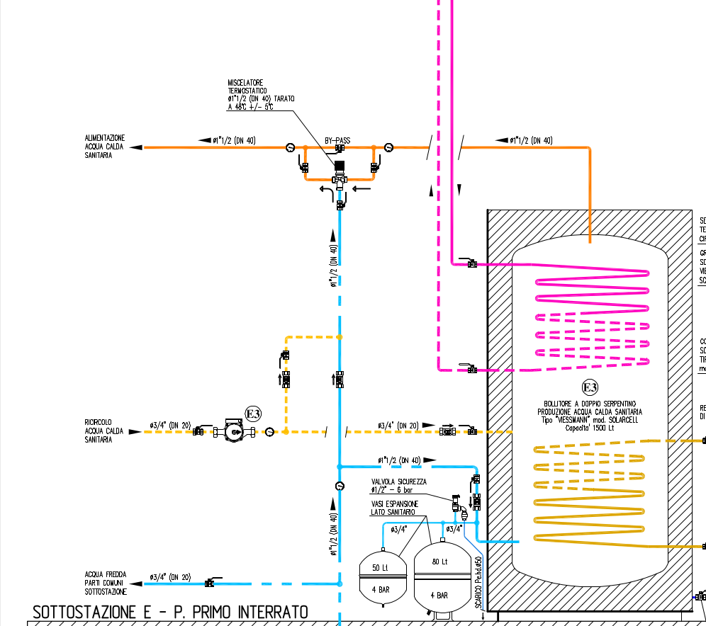

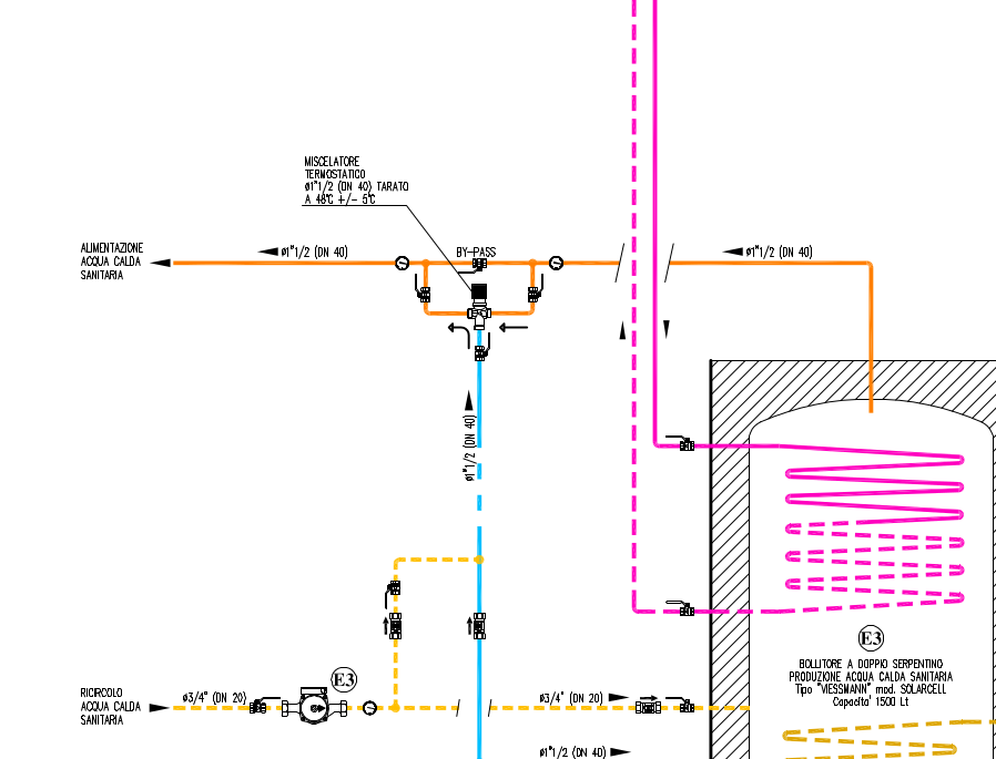

noncicapisco Inserito: 8 agosto 2022 Segnala Inserito: 8 agosto 2022 Buongiorno. Nell’impianto di produzione acqua calda sanitaria del mio condominio vedo che l’acqua di ritorno dal circuito sanitario, subito dopo la pompa di ricircolo, viene distribuita sia verso l’accumolo (il bollitore) sia verso l’ingresso freddo della valvola miscelatrice Sarei molto grato se qualcuno potesse spiegarmi perché c’è questo collegamento con l’ingresso della valvola miscelatrice. Grazie.
robertice Inserita: 9 agosto 2022 Segnala Inserita: 9 agosto 2022 È importante che l’acqua di ritorno dal circuito sanitario venga distribuita sia verso l’accumulo sia verso l’ingresso freddo della valvola miscelatrice. In base alla disponibilità di attacchi sull’accumulo, si può procedere: Sdoppiando la linea, portando una via all’ingresso della fredda al miscelatore ed una direttamente all’accumulo, inserendo le valvole di ritegno su entrambi gli stacchi del ricircolo e sull’alimentazione dell’AFS sia verso la valvola di miscela che verso l’accumulo stesso come nel caso 1; Portando la linea di ricircolo alla linea di alimentazione AFS della valvola miscelatrice, posizionando opportune valvole di ritegno a monte dello attacco ed a monte dello stacco verso l’accumulo, caso 2. Questi collegamenti servono a garantire che la valvola miscelatrice sia correttamente alimentata durante la fase di ricircolo senza prelievo dalle utenze (per maggiore chiarezza in merito, si rimanda a Idraulica 52).
Federicotribul Inserita: 10 agosto 2022 Segnala Inserita: 10 agosto 2022 (modificato) Salve, il mio idraulico ******** N.d.M. Il regolamento, punto "s", vieta esplicitamente gli accodamenti proprio per evitare confusione nelle risposte, fatto purtroppo accaduto qui. Si deve sempreaprire una nuova discussione. Modificato: 12 agosto 2022 da Livio Orsini
robertice Inserita: 10 agosto 2022 Segnala Inserita: 10 agosto 2022 (modificato) 1 ora fa, Federicotribul ha scritto: E' corretto questo tipo di collegamento? la valvola lavora lo stesso se sono invertiti i due ingressi? Assolutamente no altrimenti non era indicato dove collegare calda e fredda Va girata la valvola Modificato: 10 agosto 2022 da robertice Aggiunta
noncicapisco Inserita: 11 agosto 2022 Autore Segnala Inserita: 11 agosto 2022 On 8/9/2022 at 2:50 PM, robertice said: È importante che l’acqua di ritorno dal circuito sanitario venga distribuita sia verso l’accumulo sia verso l’ingresso freddo della valvola miscelatrice. In base alla disponibilità di attacchi sull’accumulo, si può procedere: Sdoppiando la linea, portando una via all’ingresso della fredda al miscelatore ed una direttamente all’accumulo, inserendo le valvole di ritegno su entrambi gli stacchi del ricircolo e sull’alimentazione dell’AFS sia verso la valvola di miscela che verso l’accumulo stesso come nel caso 1; Portando la linea di ricircolo alla linea di alimentazione AFS della valvola miscelatrice, posizionando opportune valvole di ritegno a monte dello attacco ed a monte dello stacco verso l’accumulo, caso 2. Questi collegamenti servono a garantire che la valvola miscelatrice sia correttamente alimentata durante la fase di ricircolo senza prelievo dalle utenze (per maggiore chiarezza in merito, si rimanda a Idraulica 52). Robertice, grazie molto per la cortese risposta. Ti premetto, non sono un idraulico, ma un informatico. Qui di seguito lo schema di uno dei nostri impianti. Vorrei capire perché, si potrebbe verificare “un prelievo dalle utenza”. E inoltre mi domando, poiché il ricircolo non è attivo H24, che succede quando questo è spento ? Grazie ancora.
robertice Inserita: 11 agosto 2022 Segnala Inserita: 11 agosto 2022 https://acrobat.adobe.com/link/review?uri=urn:aaid:scds:US:e221f0aa-e661-3054-b2e2-b5af5fc5e3db Ciao, Da pagina 40 ti spiega tutto
noncicapisco Inserita: 11 agosto 2022 Autore Segnala Inserita: 11 agosto 2022 A ecco risolto l'arcano ! Grazie. Il link che mi avevi inviato con la prima risposta ad Idraulica 52, rimandava ad Idraulica 42 ! Perciò non capivo. Grazie ancora.
click0 Inserita: 11 agosto 2022 Segnala Inserita: 11 agosto 2022 a sentimento (perché coperte dalle scritte) ha anche posizionato "male" le valvole di non ritorno 1 ora fa, noncicapisco ha scritto: . E inoltre mi domando, poiché il ricircolo non è attivo H24, che succede quando questo è spento ? il ricircolo non viene mai tenuto attivo H24 è un costo non indifferente sui consumi sistemi "evoluti" monitorano la temperatura di ritorno e decidono quando far girare la pompa
robertice Inserita: 11 agosto 2022 Segnala Inserita: 11 agosto 2022 3 ore fa, click0 ha scritto: a sentimento (perché coperte dalle scritte) ha anche posizionato "male" le valvole di non ritorno Anche l'uscita della calda era meglio da sopra
noncicapisco Inserita: 11 agosto 2022 Autore Segnala Inserita: 11 agosto 2022 9 hours ago, click0 said: a sentimento (perché coperte dalle scritte) ha anche posizionato "male" le valvole di non ritorno il ricircolo non viene mai tenuto attivo H24 è un costo non indifferente sui consumi sistemi "evoluti" monitorano la temperatura di ritorno e decidono quando far girare la pompa Ciao. Scusa di quali valvole di non ritorno coperte da scritte parli ? Io non ne vedo di coperte da scritte. Comunque rieccoti lo schema. Grazie.
noncicapisco Inserita: 11 agosto 2022 Autore Segnala Inserita: 11 agosto 2022 5 hours ago, robertice said: Anche l'uscita della calda era meglio da sopra Scusa ma non ho capito : di che "uscita dalla caldaia" parli? Se della ACS che va alla miscelatrice, è sopra . E' il condotto arancione.
robertice Inserita: 11 agosto 2022 Segnala Inserita: 11 agosto 2022 (modificato) 6 ore fa, robertice ha scritto: Modificato: 11 agosto 2022 da robertice Modifica
robertice Inserita: 11 agosto 2022 Segnala Inserita: 11 agosto 2022 (modificato) Scusa ho rivisto tutto con calma e le foto messe non sono le tue Si è accordato un altro utente alla tua discussione ed è sfuggito anche ai moderatori, pensavo eri sempre tu Nel tuo schema è giusto Modificato: 11 agosto 2022 da robertice Modifica
noncicapisco Inserita: 12 agosto 2022 Autore Segnala Inserita: 12 agosto 2022 9 hours ago, robertice said: Scusa ho rivisto tutto con calma e le foto messe non sono le tue Si è accordato un altro utente alla tua discussione ed è sfuggito anche ai moderatori, pensavo eri sempre tu Nel tuo schema è giusto Mi son letto il bell’articolo della Caleffi . Nella mia ignoranza, credo di aver capito che il collegamento del ritorno del ricircolo all’acqua fredda in ingresso al miscelatore ci sia per permettere a quest’ultimo di modulare anche in assenza di richieste da parte dell’utenza. Se le cose stan così ne deduco che con il ricircolo spento (per rispondere all’altro intervento, da noi non è acceso H24) ci sarà un ritardo nel controllo della temperatura da parte del miscelatore. O c’è dell’altro ? Grazie.
click0 Inserita: 12 agosto 2022 Segnala Inserita: 12 agosto 2022 12 ore fa, noncicapisco ha scritto: Ciao. Scusa di quali valvole di non ritorno coperte da scritte parli ? Io non ne vedo di coperte da scritte. è venuta fuori un po' di confusione per un accodamento...
click0 Inserita: 12 agosto 2022 Segnala Inserita: 12 agosto 2022 2 ore fa, noncicapisco ha scritto: ci sarà un ritardo nel controllo della temperatura da parte del miscelatore in un condominio, ci sono decine di litri d'acqua stivati nelle tubazioni, un controllo "istantaneo" non serve la temperatura in uscita hai terminali, dipenderà essenzialmente, da quando è stato eseguito l'ultimo pompaggio e dalla distanza di questi dalla tubazione interessata da ricircolo
robertice Inserita: 12 agosto 2022 Segnala Inserita: 12 agosto 2022 2 ore fa, noncicapisco ha scritto: con il ricircolo spento Oltre il ritardo ci sarà una stratificazione di temperatura nell'accumulo Ma è normale perché come già detto non può essere sempre acceso
noncicapisco Inserita: 25 agosto 2022 Autore Segnala Inserita: 25 agosto 2022 Grazie a tutti per i contributi, che hanno chiarito i miei dubbi. Per quanto mi riguarda la discussione è chiusa.
