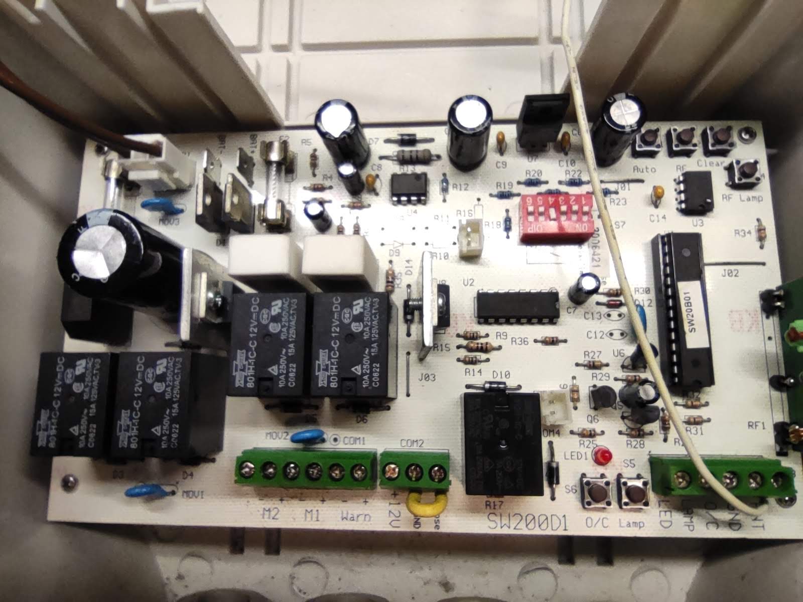

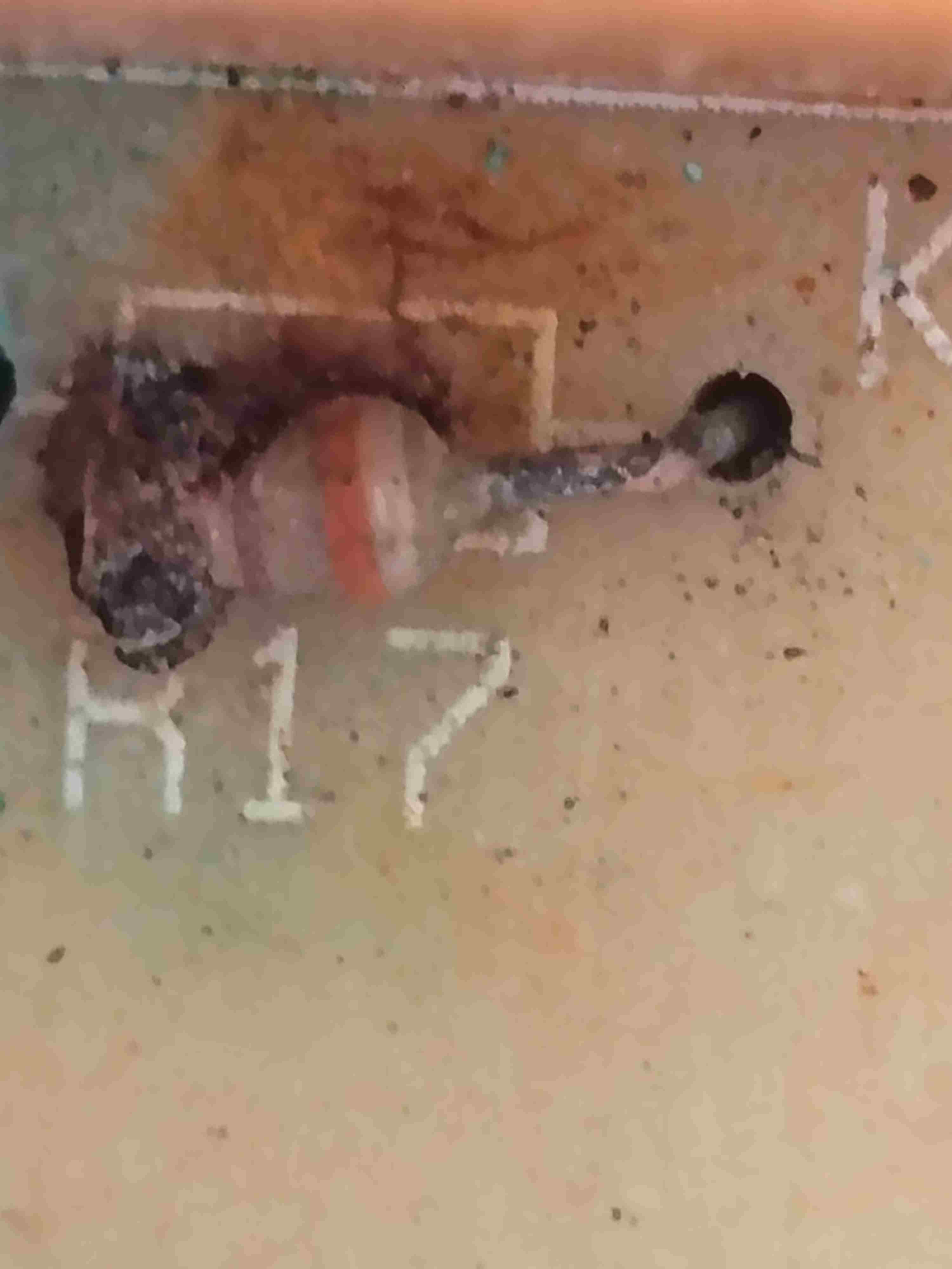

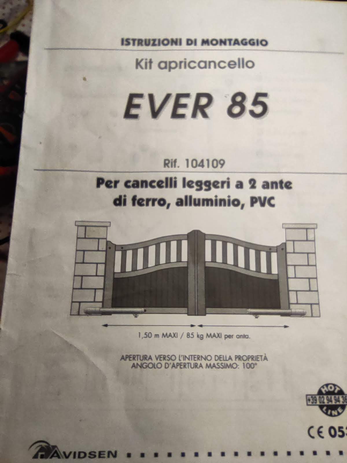

MangiaColombo Inserito: 11 agosto 2022 Segnala Inserito: 11 agosto 2022 Salve a tutti, mi trovo con una scheda apricancello SW200D1 quindi un pò datata nella quale il rilevamento ostacoli (di tipo amperometrico credo si dica), funziona 1 volta su 10 e quindi il motore resta alimentato a finecorsa. Si tratta di un apricancello ever85 avidsen quindi un prodotto economico oltre che datato però mi piacerebbe capire il problema più per soddisfazione personale che per motivi economici, qualcuno per caso ha avuto stesso problema, ha lo schema elettrico o sa descrivere il principio di funzionamento? la regolazione avviene tramite dei dip switch che immagino creino diverse combinazioni di valori resistivi ma da qui in poi non ho alba di cosa segua a livello circuitale. Grazie a chi mi vorrà dare una mano
Peper Inserita: 11 agosto 2022 Segnala Inserita: 11 agosto 2022 (modificato) Aumenta la sensibilità, adesso hai il dip-switch a 4, secondo il manuale devi portalo a 3. Modificato: 11 agosto 2022 da Peper
MangiaColombo Inserita: 11 agosto 2022 Autore Segnala Inserita: 11 agosto 2022 Grazie ma non mi sono spiegato probabilmente...Era montato e funzionate da anni, il dip è in quella posizione appunto perchè le ho provate tutte x giorni. smontato il tutto e messo a banco rilevo che a volte il finecorsa amperometrico interviene ma raramente il più delle volte, anche simulando un ostacolo intermedio, il motore viene continuamente alimentato e porta l'assorbimento a 8-10 ampere fino a che non intervengo manualmente. e questo con tutte le combinazioni dei dip switch. Suppongo ci sia qualche componente nel circuito comparatore guasto o fuori caratteristiche.
Livio Orsini Inserita: 11 agosto 2022 Segnala Inserita: 11 agosto 2022 Da quello che descrivi il maggior indiziato è il sistema amperometrico. Devi verificare come è collegato il relè amperometrico perchè o non gli arriva l'informazione corretta oppure è guasto. Una possiiblere causa sono contatti instabili sui dip switches. hai provato a mettere lo switch nella posizione 2, ovvero quella di maggiorsensibilità?
MangiaColombo Inserita: 11 agosto 2022 Autore Segnala Inserita: 11 agosto 2022 Grazie, si ho provato in tutte le posizioni possibili....il relè amperometrico non so quale sia (per questo chiedevo lo schema) il dip switch instabile è venuto in mente anche a me, a questo punto faccio la prova lo tolgo e saldo direttamente la selezione prevista. io immaginavo che ci fosse un amplificatore differenziale che comparasse lo shunt con un valore resistivo selezionato dai dip.....ma questa è letteratura e ricordi di quando avevo ancora i capelli :)... senza uno schema parlo in astratto
Livio Orsini Inserita: 11 agosto 2022 Segnala Inserita: 11 agosto 2022 6 ore fa, MangiaColombo ha scritto: io immaginavo che ci fosse un amplificatore differenziale che comparasse lo shunt con un valore resistivo selezionato dai dip.. Io ho citato il relè amperometrico perchè è uno dei sistemi più diffusi e facili, però non è da scartare la tua ipotesi che, tra l'altro, è facilmente verificabile. Anzi, osservando la foto, credo che corrisponda alla realtà. Controlla il comune dei dip switches (2-8) dove è collegato; se è come pensi entrerà in un ingresso di un operazionale. Poi c'è da verificare la rete resistiva che funge da partitore da cosa è alimentata.
MangiaColombo Inserita: 12 agosto 2022 Autore Segnala Inserita: 12 agosto 2022 Grazie della risposta, ci metterò più del previsto ma prima o poi ne salterò fuori 😎
Livio Orsini Inserita: 12 agosto 2022 Segnala Inserita: 12 agosto 2022 Te lo auguro, anzi ne sono praticamente certo.
antoniop65 Inserita: 25 giugno 2025 Segnala Inserita: 25 giugno 2025 Buongiorno, chiedo avrei bisogno di una cortesia, ho un la centralina avidsen sw200d1 ever 85 , cancello automatico , che ha il resistore R17 bruciato e non riesco a vedere i colori per sostituirlo. Per cortesia potrebbe mandarmi la foto di quel resistore per poterlo acquistare? Resto in attesa di cortese cenno di riscontro .
Alessio Menditto Inserita: 25 giugno 2025 Segnala Inserita: 25 giugno 2025 Antonio per favore devi aprire una tua discussione.
