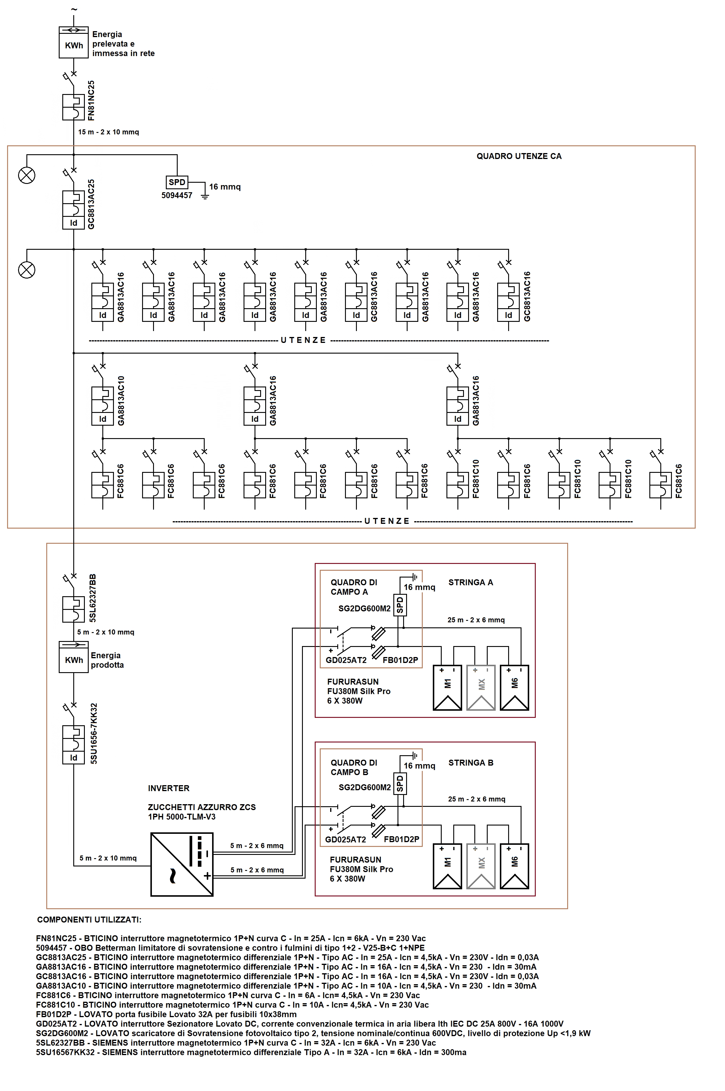

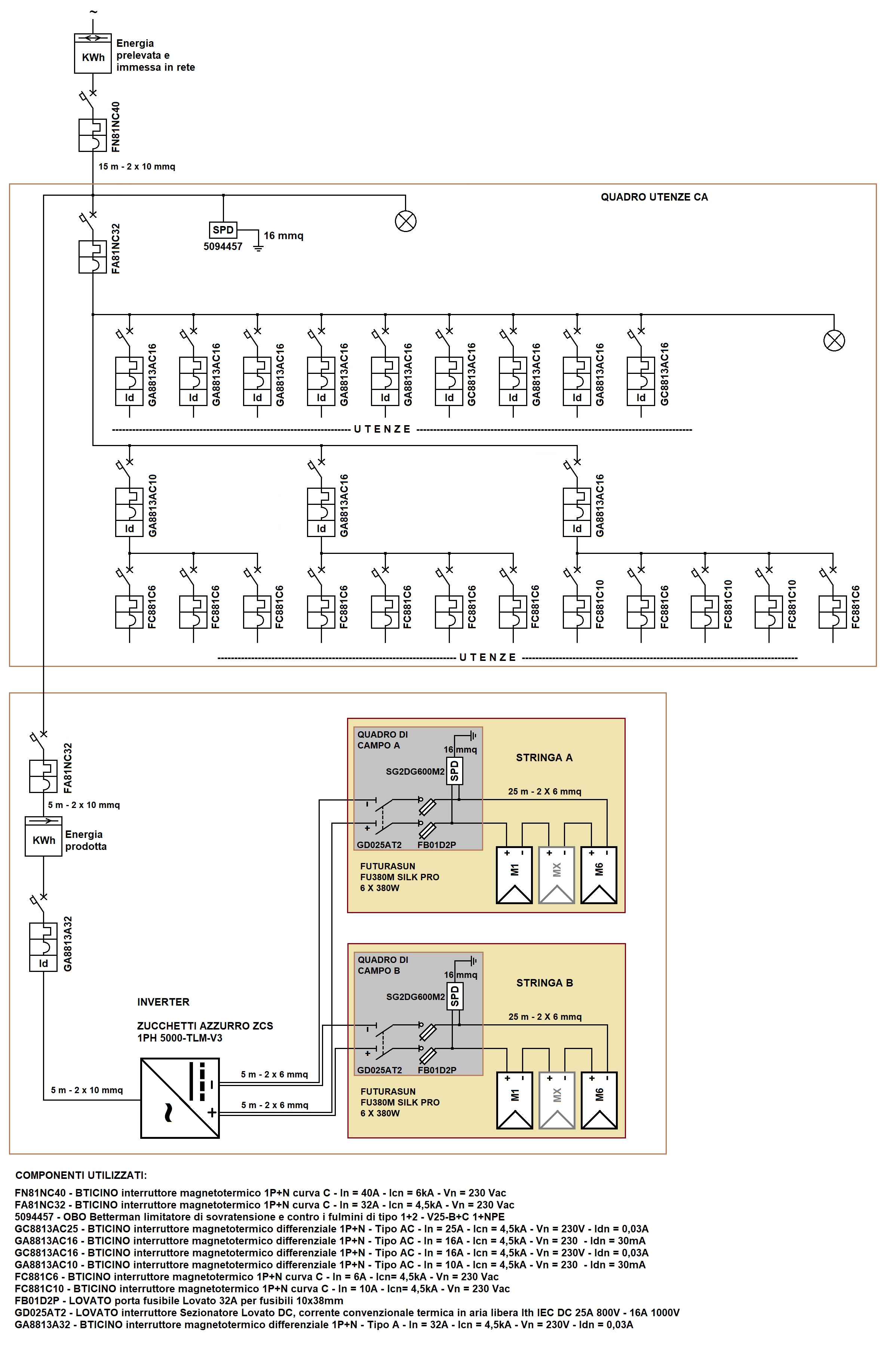

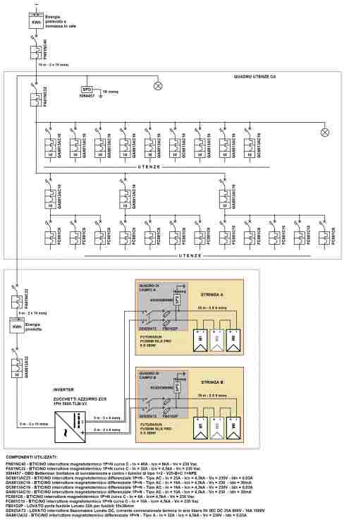

multigamma Inserito: 14 agosto 2022 Segnala Share Inserito: 14 agosto 2022 (modificato) Salve ragazzi, ho appena finito lo schema elettrico di un impianto fotovoltaico. Volevo qualche dritta, sul dimensionamento degli interruttori differenziali magnetotermici. Materiale usato: FN81NC25 - BTICINO interruttore magnetotermico 1P+N curva C - In = 25A - Icn = 6kA - Vn = 230 Vac 5094457 - OBO Betterman limitatore di sovratensione e contro i fulmini di tipo 1+2 - V25-B+C 1+NPE GC8813AC25 - BTICINO interruttore magnetotermico differenziale 1P+N - Tipo AC - In = 25A - Icn = 4,5kA - Vn = 230V - Idn = 0,03A GA8813AC16 - BTICINO interruttore magnetotermico differenziale 1P+N - Tipo AC - In = 16A - Icn = 4,5kA - Vn = 230 - Idn = 30mA GC8813AC16 - BTICINO interruttore magnetotermico differenziale 1P+N - Tipo AC - In = 16A - Icn = 4,5kA - Vn = 230V - Idn = 0,03A GA8813AC10 - BTICINO interruttore magnetotermico differenziale 1P+N - Tipo AC - In = 10A - Icn = 4,5kA - Vn = 230 - Idn = 30mA FC881C6 - BTICINO interruttore magnetotermico 1P+N curva C - In = 6A - Icn= 4,5kA - Vn = 230 Vac FC881C10 - BTICINO interruttore magnetotermico 1P+N curva C - In = 10A - Icn= 4,5kA - Vn = 230 Vac FB01D2P - LOVATO porta fusibile Lovato 32A per fusibili 10x38mm GD025AT2 - LOVATO interruttore Sezionatore Lovato DC, corrente convenzionale termica in aria libera Ith IEC DC 25A 800V - 16A 1000V SG2DG600M2 - LOVATO scaricatore di Sovratensione fotovoltaico tipo 2, tensione nominale/continua 600VDC, livello di protezione Up <1,9 kW 5SL62327BB - SIEMENS interruttore magnetotermico 1P+N curva C - In = 32A - Icn = 6kA - Vn = 230 Vac 5SU16567KK32 - SIEMENS interruttore magnetotermico differenziale Tipo A - In = 32A - Icn = 6kA - Idn = 300ma Grazie, buon ferragosto Modificato: 14 agosto 2022 da multigamma Link al commento Condividi su altri siti More sharing options...
ilsolitario Inserita: 15 agosto 2022 Segnala Share Inserita: 15 agosto 2022 L'unico dato certo sono i 12 pannelli divisi in 2 stringhe.. Per il resto serve la sfera di cristallo per capirci qualcosa.. Vedo solo MTD da 16A di tipo AC. Che potenza contrattuale hai? Link al commento Condividi su altri siti More sharing options...
multigamma Inserita: 15 agosto 2022 Autore Segnala Share Inserita: 15 agosto 2022 (modificato) 54 minuti fa, ilsolitario ha scritto: L'unico dato certo sono i 12 pannelli divisi in 2 stringhe.. Per il resto serve la sfera di cristallo per capirci qualcosa.. Vedo solo MTD da 16A di tipo AC. Che potenza contrattuale hai? Basta che leggi la legenda sotto allo schema elettrico. Potenza contrattuale 3 KW massimo prelievo 3,3. Potenza fotovoltaico da 4,56 KW Ho modificato lo schema e credo che sia più giusto questo. Aspetto consigli, di nuovo, buon ferragosto, buona grigliata ragazzi. Materiale usato nello schema: FN81NC40 - BTICINO interruttore magnetotermico 1P+N curva C - In = 40A - Icn = 6kA - Vn = 230 Vac FA81NC32 - BTICINO interruttore magnetotermico 1P+N curva C - In = 32A - Icn = 4,5kA - Vn = 230 Vac 5094457 - OBO Betterman limitatore di sovratensione e contro i fulmini di tipo 1+2 - V25-B+C 1+NPE GC8813AC25 - BTICINO interruttore magnetotermico differenziale 1P+N - Tipo AC - In = 25A - Icn = 4,5kA - Vn = 230V - Idn = 0,03A GA8813AC16 - BTICINO interruttore magnetotermico differenziale 1P+N - Tipo AC - In = 16A - Icn = 4,5kA - Vn = 230 - Idn = 30mA GC8813AC16 - BTICINO interruttore magnetotermico differenziale 1P+N - Tipo AC - In = 16A - Icn = 4,5kA - Vn = 230V - Idn = 0,03A GA8813AC10 - BTICINO interruttore magnetotermico differenziale 1P+N - Tipo AC - In = 10A - Icn = 4,5kA - Vn = 230 - Idn = 30mA FC881C6 - BTICINO interruttore magnetotermico 1P+N curva C - In = 6A - Icn= 4,5kA - Vn = 230 Vac FC881C10 - BTICINO interruttore magnetotermico 1P+N curva C - In = 10A - Icn= 4,5kA - Vn = 230 Vac FB01D2P - LOVATO porta fusibile Lovato 32A per fusibili 10x38mm GD025AT2 - LOVATO interruttore Sezionatore Lovato DC, corrente convenzionale termica in aria libera Ith IEC DC 25A 800V - 16A 1000V GA8813A32 - BTICINO interruttore magnetotermico differenziale 1P+N - Tipo A - In = 32A - Icn = 4,5kA - Vn = 230V - Idn = 0,03A Modificato: 15 agosto 2022 da multigamma Link al commento Condividi su altri siti More sharing options...
