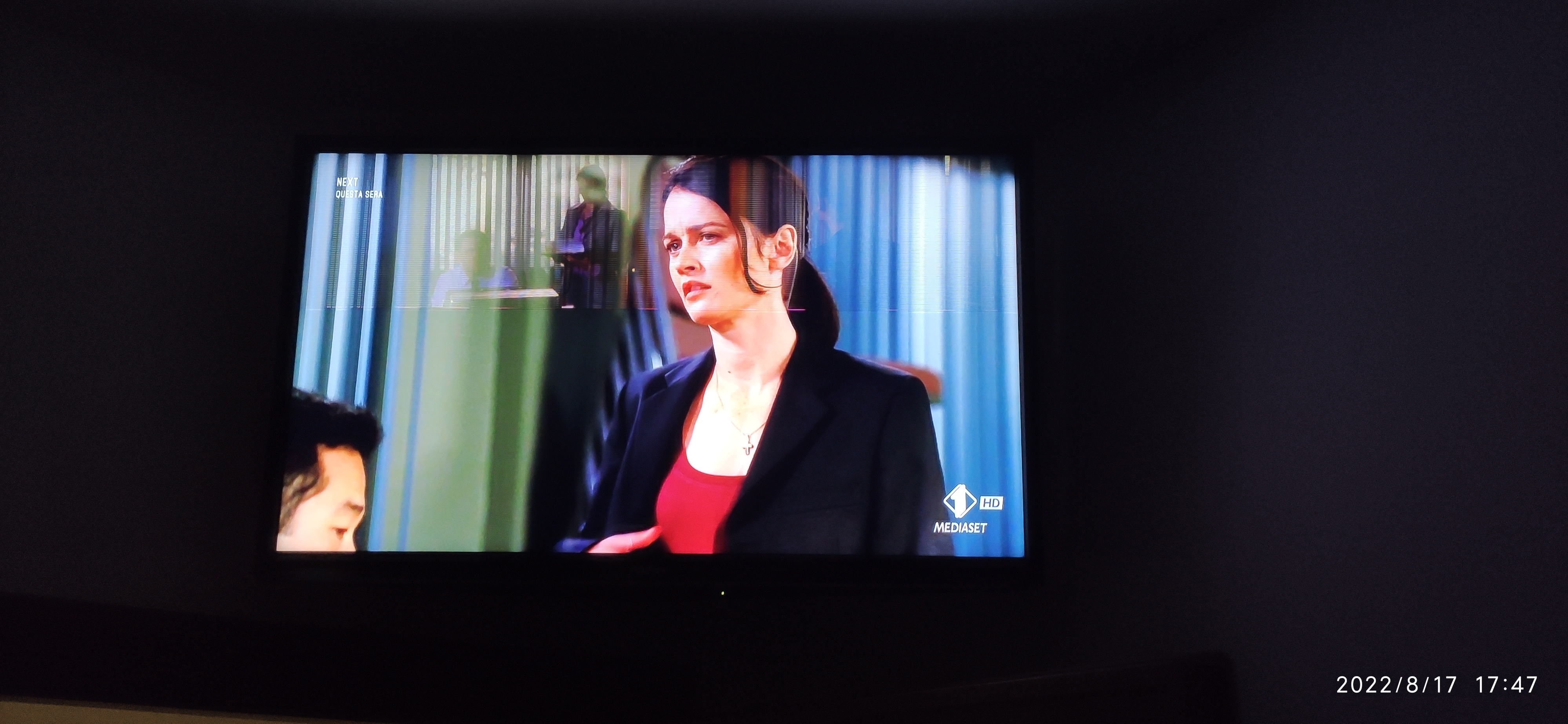

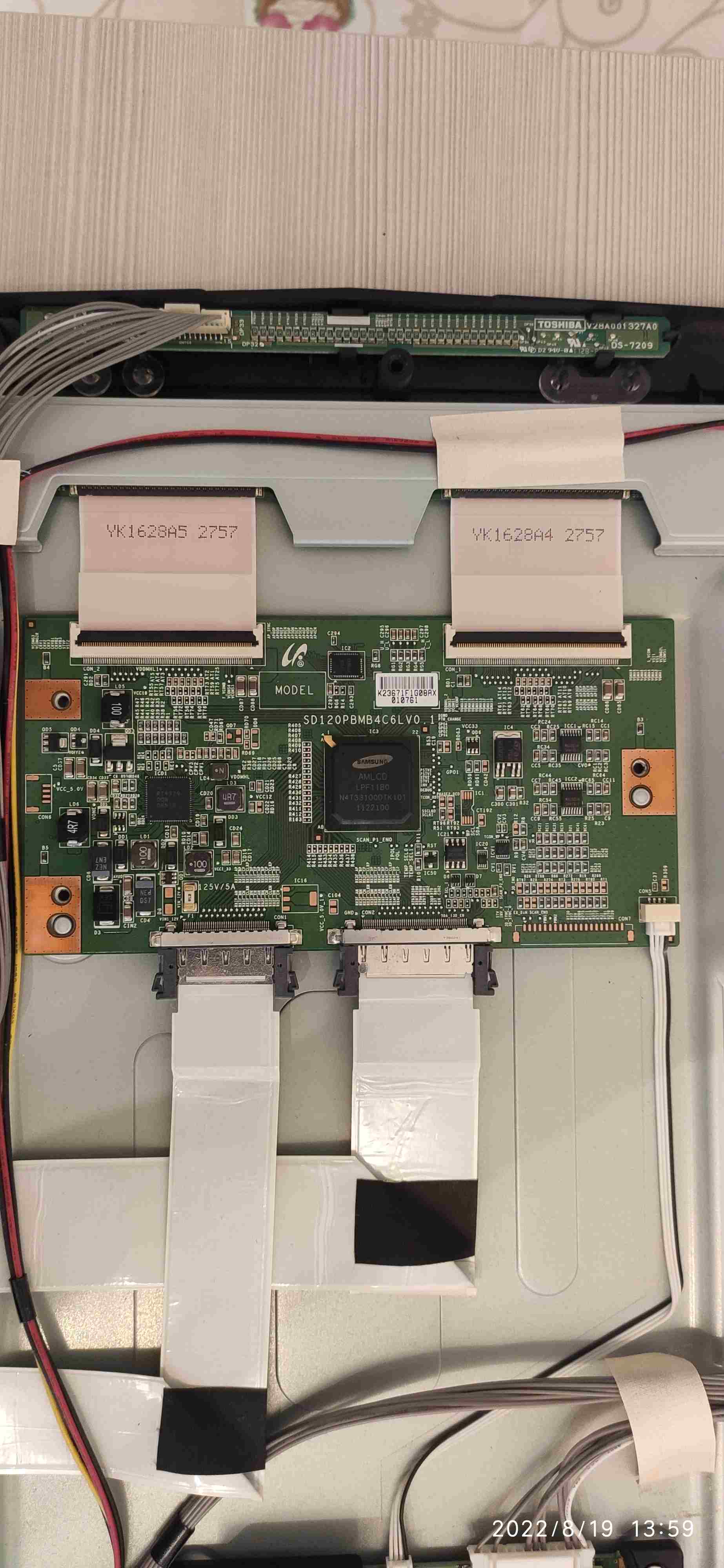

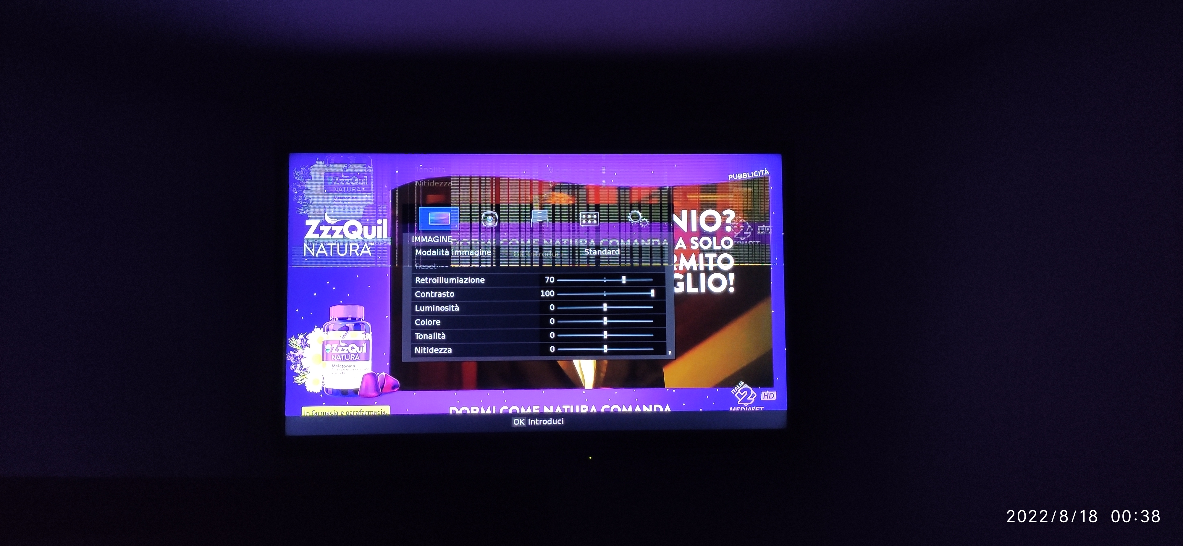

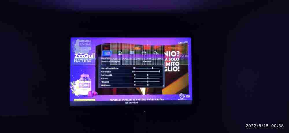

Luca Mariani Inserito: 17 agosto 2022 Segnala Inserito: 17 agosto 2022 Ciao a tutti, ho questo TV Toshiba 32TL868 datato 10anni. Oggi ha iniziato a fare i capricci sullo schermo. La metà superiore dello schermo tutto d'un tratto è scomparso e subito dopo e ricomparso, però ora resta una sfocatura/interferenza di fondo o del canale precedente o della parte inferiore. Da cosa può dipendere? Dalla t-con o da altro?
Riccardo Ottaviucci Inserita: 18 agosto 2022 Segnala Inserita: 18 agosto 2022 elettronica del pannello
Luca Mariani Inserita: 19 agosto 2022 Autore Segnala Inserita: 19 agosto 2022 Oggi provo a smontarlo e a cercare la scheda che comanda il pannello sperando di trovarla.
Luca Mariani Inserita: 19 agosto 2022 Autore Segnala Inserita: 19 agosto 2022 Questa dovrebbe essere la scheda colpevole. Nel cercala devo prestare attenzione a qualcosa in particolare? (Grandezza pannello, firmware, marca....) O semplicemente che il modello di scheda sia lo stesso? In questo caso sd120pbmb4c6lv0.1?
Riccardo Ottaviucci Inserita: 20 agosto 2022 Segnala Inserita: 20 agosto 2022 intedevo l'elettronica del pannello,quella che fa parte del pannello stesso,colegata con flex non staccabili.
Riccardo Ottaviucci Inserita: 20 agosto 2022 Segnala Inserita: 20 agosto 2022 per quei difetti si può tentare di isolare alcuni pin del flex che (staccato ) elimina il difetto da una delle due parti. Su youtube ci sono molti tutorial empirici per come fare
Luca Mariani Inserita: 20 agosto 2022 Autore Segnala Inserita: 20 agosto 2022 37 minuti fa, Riccardo Ottaviucci ha scritto: intedevo l'elettronica del pannello,quella che fa parte del pannello stesso,colegata con flex non staccabili. 😱
