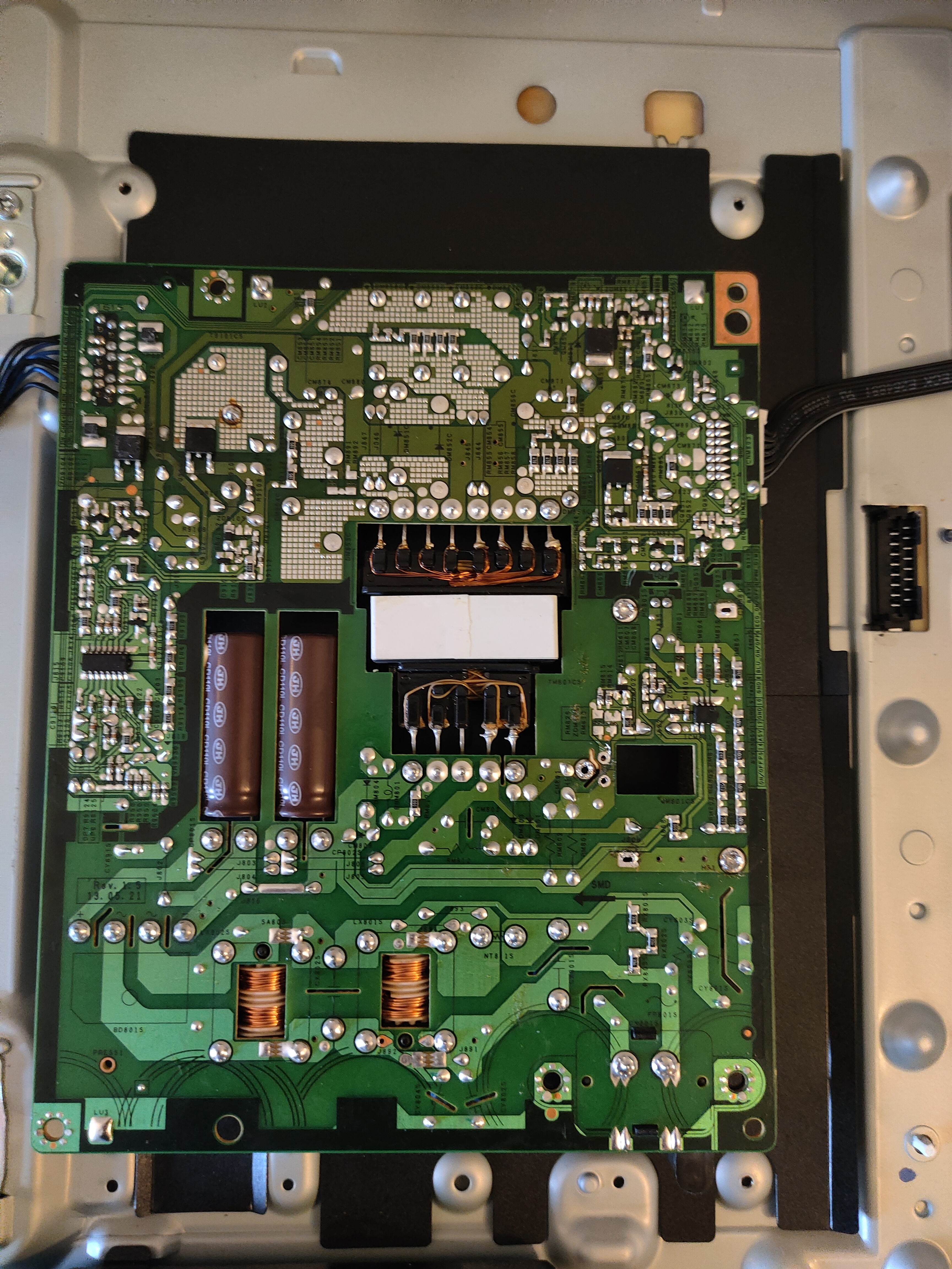

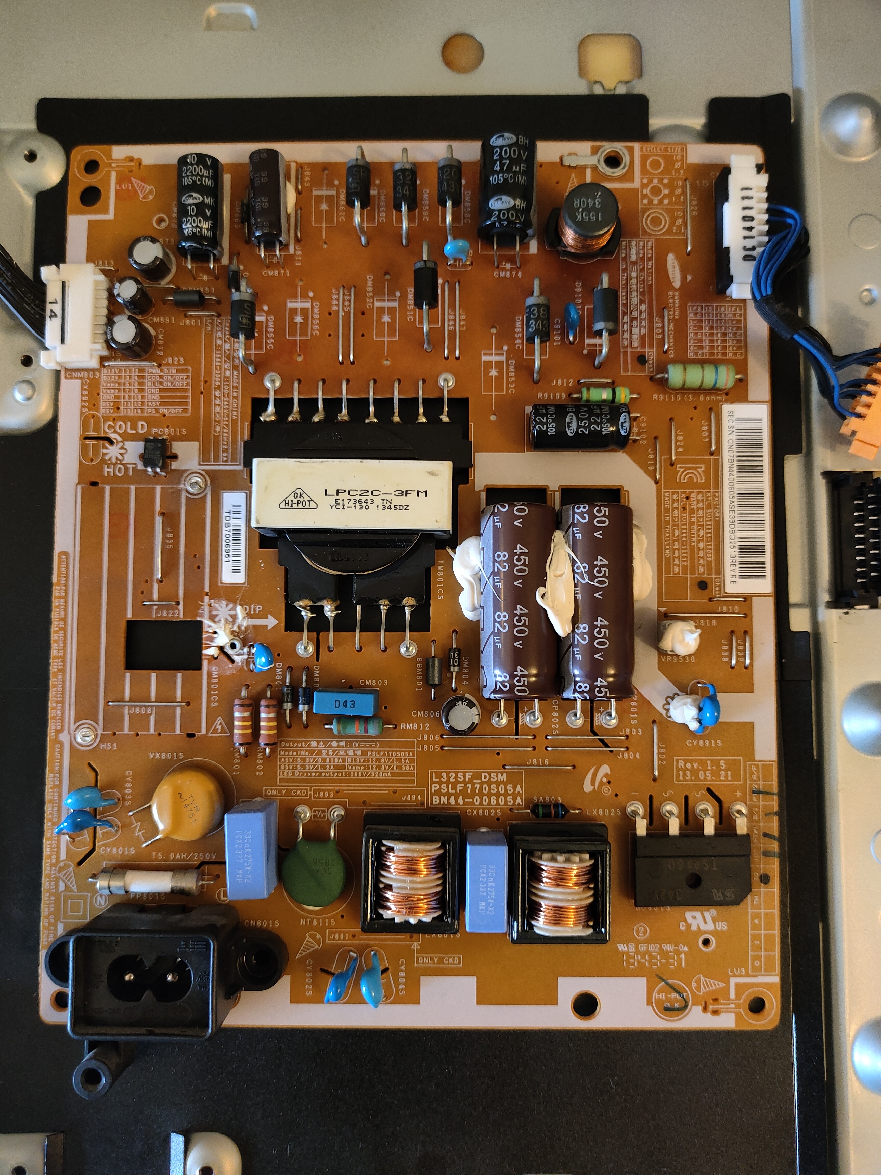

Blallo Inserito: 29 agosto 2022 Segnala Inserito: 29 agosto 2022 Ciao a tutti! Ho il samsung in oggetto che, quando collegato alla corrente, fa 5 lampeggi dal led ma non appare nulla a schermo. Pensando fosse il solito problema ai led, ho provato a collegarla in HDMI per vedere se almeno si sentisse, il pc la riconosce correttamente ma nessun audio esce. Ad un'occhiata veloce non vedo nessun componente esteticamente danneggiato. Cosa posso controllare? Grazie!
Blallo Inserita: 29 agosto 2022 Autore Segnala Inserita: 29 agosto 2022 PS: acceso, all'esame con la torcia non c'è niente a schermo
3kek1 Inserita: 29 agosto 2022 Segnala Inserita: 29 agosto 2022 43 minuti fa, Blallo ha scritto: PS: acceso, all'esame con la torcia non c'è niente a schermo cosa vuol dire acceso? Parole OBSCURE..
Blallo Inserita: 29 agosto 2022 Autore Segnala Inserita: 29 agosto 2022 36 minuti fa, Badciaps ha scritto: cosa vuol dire acceso? Parole OBSCURE.. Perdonami Intendo che dopo averlo attaccato alla corrente, ha il comportamento che ho descritto sopra (non so se i lampeggiamenti siano sintomo di accensione, l'ho letteralmente trovato per strada) e, temendo si fossero solo fritti i led, ho usato la torcia ma non appare l'OSD, quindi il tv proprio non si inizializza.
3kek1 Inserita: 29 agosto 2022 Segnala Inserita: 29 agosto 2022 Cambia il chip FSFR di pilotaggio della scheda alimentazione
Blallo Inserita: 29 agosto 2022 Autore Segnala Inserita: 29 agosto 2022 37 minuti fa, Badciaps ha scritto: Cambia il chip FSFR di pilotaggio della scheda alimentazione Hai già avuto esperienza con questo problema per suggerirmi ciò? Non è malfiducia, voglio solo capire anche io
3kek1 Inserita: 29 agosto 2022 Segnala Inserita: 29 agosto 2022 problema noto , è gia stato discusso più volte qui su telai uguali/simili
Blallo Inserita: 29 agosto 2022 Autore Segnala Inserita: 29 agosto 2022 Perdonami, non trovo il chip in questione sul psu. Ho la seguente board: BN44-00605A (Nel frattempo, grazie per le risposte)
3kek1 Inserita: 29 agosto 2022 Segnala Inserita: 29 agosto 2022 IC5 quello sdraiato quanti pin ha? cerca su elektrotanya il codice scheda e vedi se c'e' lo schema.. la sigla piu precisa e' fsfr1700 o simile
Blallo Inserita: 29 agosto 2022 Autore Segnala Inserita: 29 agosto 2022 Gli unici due IC che ci sono un S3310 e un SEM5027A che sono dei SMD. Però ho appena provato con un multimetro in continuità e il MOSFET 10MN60 (quello sotto al dissipatore) ha le gambe tranciate, non so per quale motivo. Proverò a ricollegare le gambe e nel caso comprare un sostituto, potrebbe essere lui?
3kek1 Inserita: 29 agosto 2022 Segnala Inserita: 29 agosto 2022 (modificato) Ma perche' e' siglato IC5? Non puo' essere un mosfet... Qualche scarpone trancia le zampe dei componenti a sopo di test per poi riunirle casomai con stagno.. si puo' essere lui se e' in corto ma dubito Modificato: 29 agosto 2022 da Badciaps
Blallo Inserita: 30 agosto 2022 Autore Segnala Inserita: 30 agosto 2022 Non vedo nessun chip FSFR qui, magari sto sbagliando qualcosa io
3kek1 Inserita: 31 agosto 2022 Segnala Inserita: 31 agosto 2022 (modificato) dalla foto che ho preso in rete sembrava IC5 invece c'era la colla sopra.. dunque potrebbe essere guasta la main board (processore).. ricollega il mosfet e prova la scheda alimentazione a banco con carichi di prova.. Modificato: 31 agosto 2022 da Badciaps
Blallo Inserita: 31 agosto 2022 Autore Segnala Inserita: 31 agosto 2022 Ho ricollegato il MOSFET, ma deve avere degli short dentro perché ha fatto una scintilla, è uscito un piccolo sbuffo di fumo e da allora è in protezione, sarà saltato qualche componente di sicurezza. Dovrò controllarli uno a uno sigh
