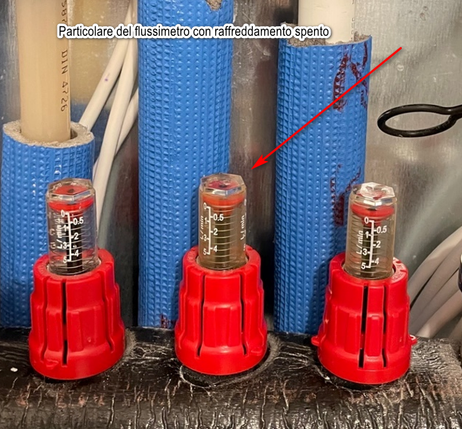

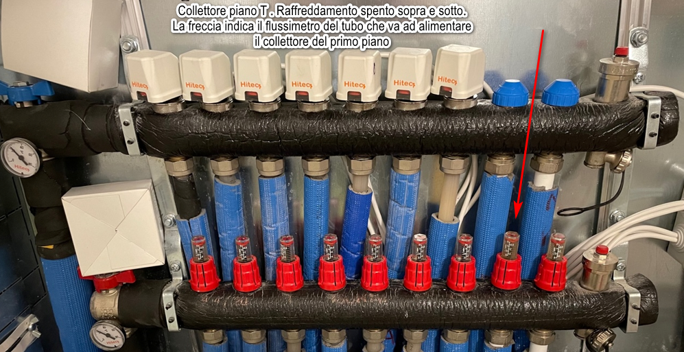

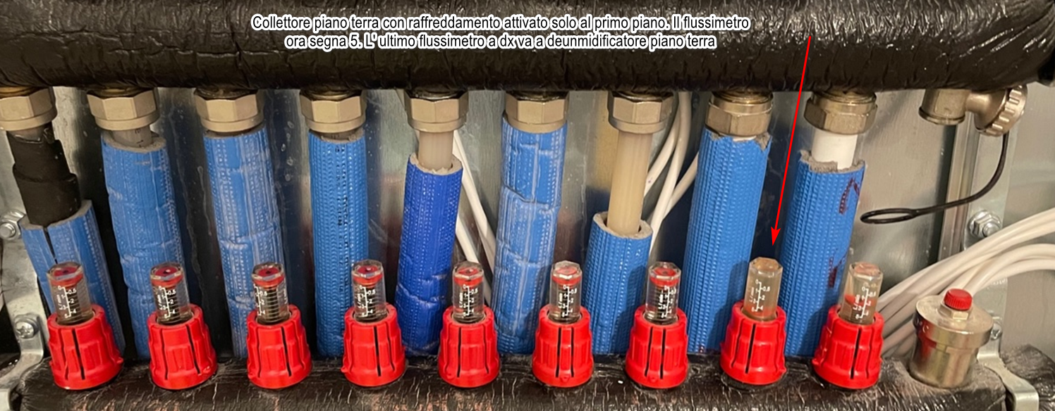

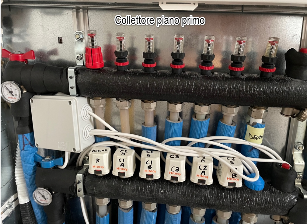

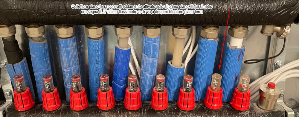

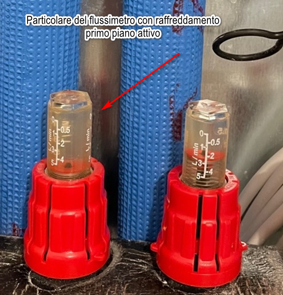

Raffreddamento a pavimento
Buongiorno a tutti,
abito da poco in una nuova casetta con riscaldamento/raffreddamento a pavimento.
Notando una discreta diversità (in peggio) nel comportamento della temperatura del pavimento del piano superiore rispetto a quello del piano terra ho cominciato ad indagare sull' impianto ed armeggiare con i flussometri.
Vedo che il collettore del piano terra è alimentato  da un tubo che arriva direttamente dalla centrale termica, Una delle uscite di questo collettore non va ad un anello sub-pavimento come le altre, ma va invece ad alimentare il collettore del piano primo il quale ha poi tutte le uscite per gli anelli di quel piano.
E' giusto che sia così ?
Naturalmente la sezione del tubo che alimenta il collettore piano primo è ridotta essendo pari a quella degli anelli e questo potrebbe spiegare lo scarso afflusso di acqual al piano superiore.
Se lascio i flussimetri del piano terra aperti del tutto, al primo piano arriva pochissimo flusso e per ovviare devo strozzarli parecchio.
In merito ai flussometri , che valore dovrebbero segnare mediamente per essere certi che il flusso sia efficace?
O meglio, il valore minimo sotto il quale il flusso non può che essere insufficiente quale può essere ?
Se attivo tutti i circuiti del primo piano i flussimetri passano di poco il valore 1.....
Un grazie di cuore a chi mi può essere di aiuto
In questo momento, PinoMario ha scritto:
E' giusto che sia così ?
strano e estremamente improbabile
si prova a portare a 0 il flusso sul quel ramo e vedi se va a zero il secondo collettore
più facile che sia deumidificatore/termosifone
In questo momento, PinoMario ha scritto:
In merito ai flussometri , che valore dovrebbero segnare mediamente per essere certi che il flusso sia efficace?
portata di progetto
Ti assicuro che è fatto così e chiudendo il flussimetro di quel ramo il secondo collettore va a zero.
In merito al progetto , non l'ho mai visto...
Chi è che dovrebbe progettare le portate ? L' idraulico ?
I collettori devono essere alimentati in parallelo dai generatori, se quello del piano primo è diramenta da un anello non avrai ne portata ne prevalenza sufficiente. Magari posta delle foto per capire meglio.
3 ore fa, PinoMario ha scritto:
Ti assicuro che è fatto così e chiudendo
Non funzionerà mai
Ecco delle foto , naturalmente se chiudo il flussimetro indicato, non arriva acqua al collettore piano primo.
Che dite ?
Alessio Menditto
Piccolo OT, a me sembra troppo macchinoso e costoso in questo momento usarlo, per raffreddare devi usare una grande massa di acqua, che implica molta energia e oltretutto per molte ore, un bello split fa molto prima, chiuso OT.
Grazie, ma per ora mi preme capire se il collegamento idrailico con un collettore (tra l'altro quello del piano più in alto) collegato come diramazione di un' altro è o non è accettabile.
Non sono del mestiere ma intuitivamente mi sembra proprio di no.
Alessio Menditto
Ti hanno già detto in due che non funzionerà.
