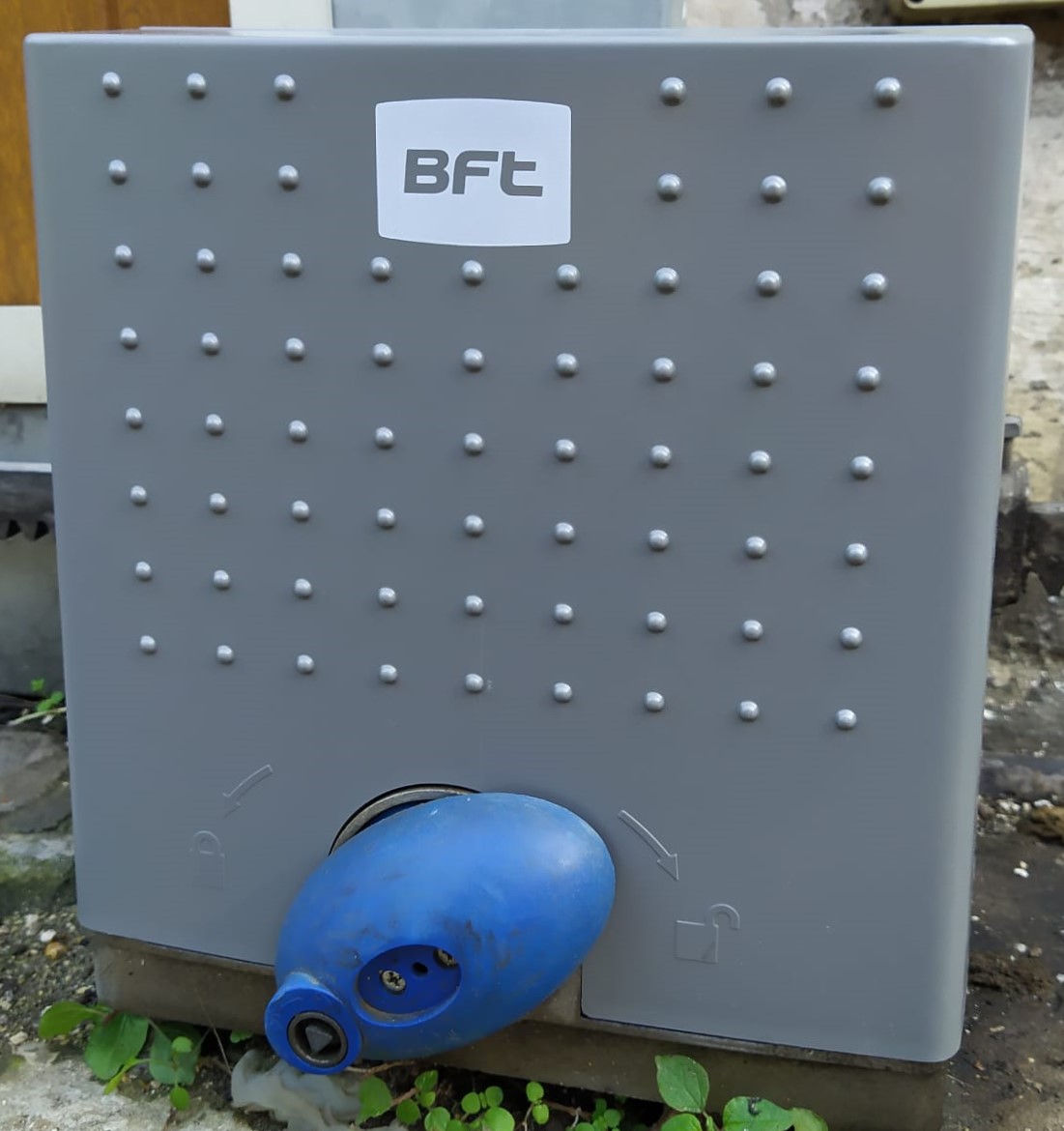

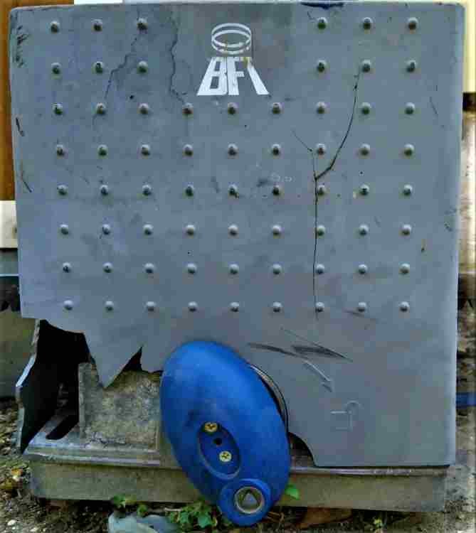

Salve, sono dovuto allontanarmi da casa mia per 9 anni (Villetta con uscita su strada autonoma)...ho lasciato un cancello automatico scorrevole funzionante, ed ho ritrovato lo stesso senza alcuna manutenzione, ed anche incidentato...per cui all'interno c'è il contatto di fine corsa penzoloni, e credo che anche la scheda e le fotocellule abbiano problemi.                                                                  Il problema principale è comunque quello meccanico, devo cambiare le ruote, essendo pesantissimo cosa mi devo procurare per alzarlo senza smontarlo, e poter sostituire le ruote con binario angolare... allego modello del motore che gira sempre, ma viene bloccato dal problema meccanico. Grazie in anticipo, se mi potrete consigliare.
Ex Carter  rotto BFT.jpeg
Motore BFT Cancello 1.jpeg
Motore BFT del 2004 ma con Carter Nuovo.jpeg
  • Maurizio Colombi locked this discussione
Maurizio Colombi
Purtroppo nella discussione appena iniziata, non si parla di PLC di altre marche straniere.
Se vuoi ricevere le risposte desiderate, riproponi la domanda aprendo una discussione nella sezione apposita.
Grazie.
DISCUSSIONE CHIUSA
Ospite
