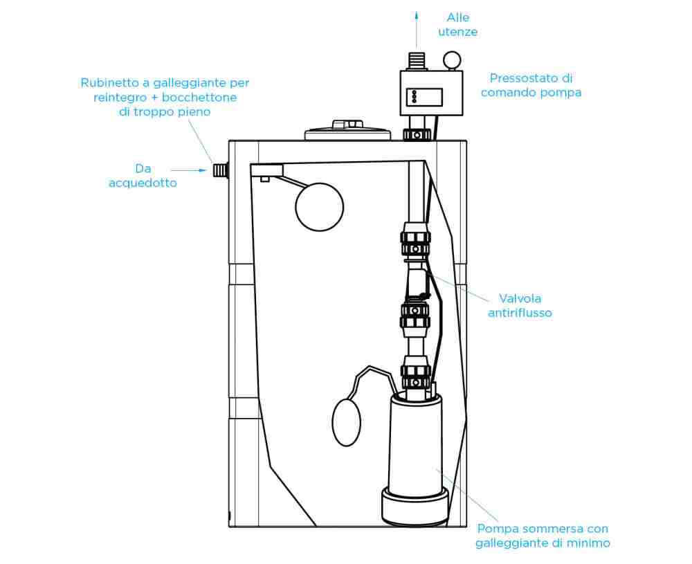

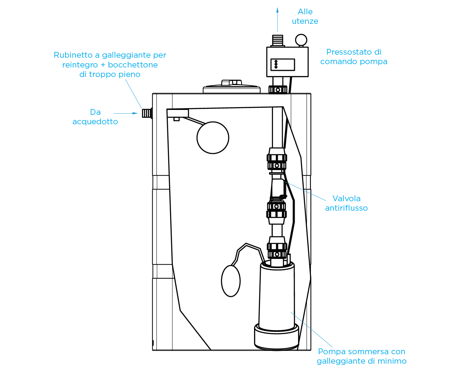

juan7 Inserito: 11 settembre 2022 Segnala Inserito: 11 settembre 2022 (modificato) Salve, apro il thread perchè avrei bisogno di un consiglio per la realizzazione di un impianto che comprende serbatoio + pressostato + autoclave. Molto semplicemente nella mia abitazione l'acqua ha difficoltà ad arrivare ai piani alti quando la pressione è bassa. Vi chiedo: 1) Pressostato: pensavo di acquistarne uno regolabile, dove posso aumentare e diminuire i bar in base alle esigenze. Quali marche sono affidabili o quale modello mi consigliate? 2) Autoclave: poiché verrà posizionata dentro casa, in uno stanzino, vorrei che fosse quanto più silenziosa possibile. Non vorrei che il rumore rimbombi per tutte le scale. Anche qui mi consigliate qualche marchio in particolare o che valori (es. db) sono da prendere in considerazione? 3) Serbatoio: qui non avrei particolari richieste o meglio da inesperto non so se esistono serbatoi particolari. Credo che basterà un 300L. Consigli sono sempre ben accetti! Stavo pensando anche se esistesse proprio un kit che comprendesse tutte queste componenti. Vi ringrazio per l'aiuto. Modificato: 11 settembre 2022 da juan7
robertice Inserita: 11 settembre 2022 Segnala Inserita: 11 settembre 2022 Ciao, se vuoi un kit che comprende più cose puoi prendere una pompa con press-control incorporato ma non puoi regolare Se vuoi abbattere il rumore ti consiglio una pompa sommersa, la metti nel serbatoio e non senti nulla Ci sono anche con press-control incorporato ma non lo consiglio Ci metti all'uscita sopra il serbatoio un pressostato Square fsg2 e un vaso ad espansione così puoi regolare
juan7 Inserita: 11 settembre 2022 Autore Segnala Inserita: 11 settembre 2022 (modificato) Grazie delle informazioni. Riguardo alle pompe sommerse mi consigli qualche marca in particolare e per una decente quanto dovrei spendere almeno? Il pressostato Square fsg2 ho visto che ha una regolazione che parte da 1.4 bar. C'è anche di meno? Stavo vedendo uno SWITCHMATIC (1,2 e forse anche switchmatic 3) che ha range più bassi. Ho allegato un'immagine. Intendi un impianto simile? Modificato: 11 settembre 2022 da juan7
robertice Inserita: 11 settembre 2022 Segnala Inserita: 11 settembre 2022 Questa è con press-control, ma la logica è quella Perché hai bisogno di pressioni così basse? 58 minuti fa, juan7 ha scritto: Stavo vedendo uno SWITCHMATIC Non è un pressostato, ma va bene lo stesso Per le marche dipende da quello che trovi nella tua zona, ce ne sono diverse molto affidabili da 200 euro in su
juan7 Inserita: 12 settembre 2022 Autore Segnala Inserita: 12 settembre 2022 Buongiorno, perchè lo switchmatic non è un pressostato? Dovrebbe essere un pressostato elettronico, imposto la soglia dei bar e sotto di quella mi accende l'autoclave credo.. Oggi comunque dovrei parlare con l'idraulico anche, vediamo cosa mi dice.
robertice Inserita: 12 settembre 2022 Segnala Inserita: 12 settembre 2022 Con il termine pressostato si indica un regolatore di pressione meccanico Quello elettronico che dici tu si chiama press-control e tecnicamente è un pressoflussostato Controlla la pressione e il flusso (movimento di acqua) Sono entrambi validi
