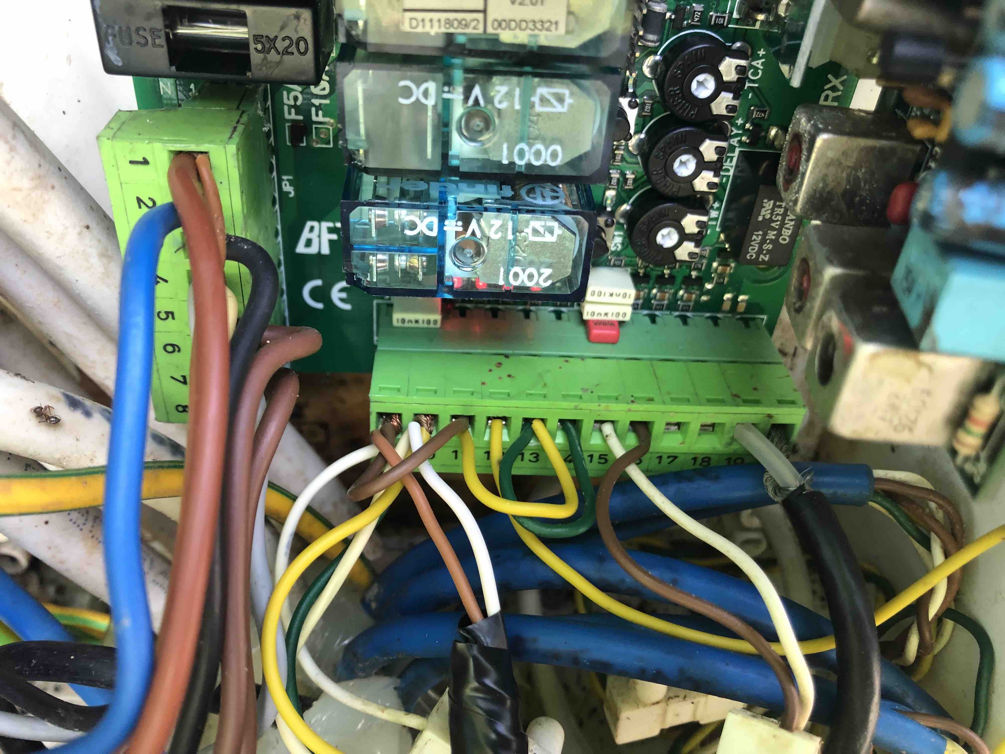

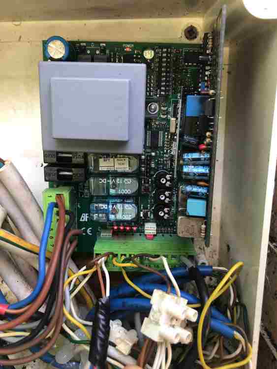

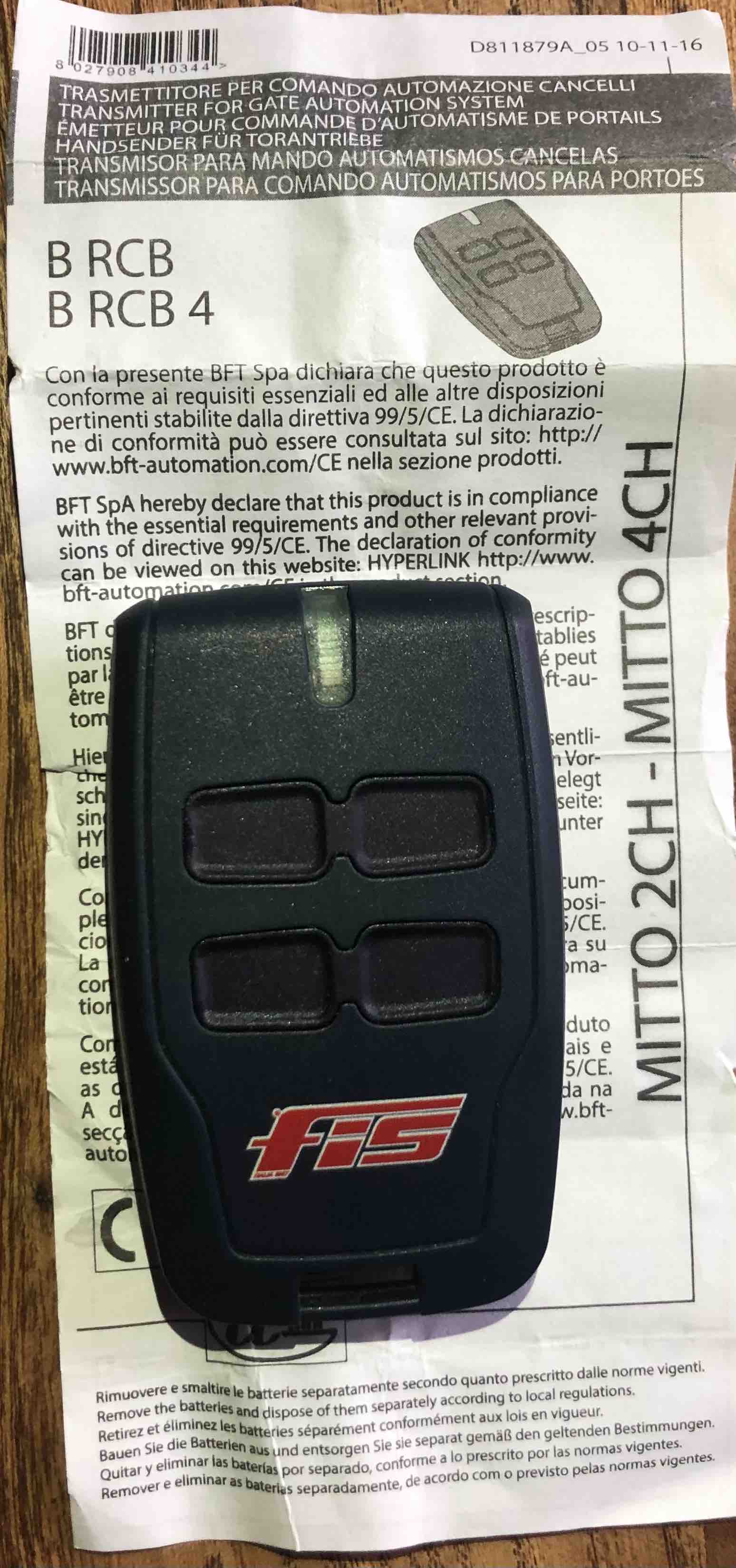

Scheda Alcor N utilizzo contemporaneo con ricevente integrata ed esterna
Buon pomeriggio a tutti.
Ho una scheda Alcor N che utilizzo per la movimentazione del cancello e la utilizzo con ricevente esterna per telecomando Bft TO1.
Ora ho la necessità di aggiungere un nuovo telecomando e avendo già un Bft Mitto per il basculante del garage mi chiedevo se fosse possibile utilizzare, contemporaneamente alla ricevente esterna, anche la ricevente integrata nella Alcor N in modo da poter utilizzare il Mitto.
E' fattibile con opportuni collegamenti o sto dicendo un'eresia? 😆
Ho già accoppiato il Mitto con la scheda ma quando premo il pulsante nel telecomando sento "scattare" la scheda ma non succede nulla.
Grazie!!
Ciao AS25,
7 ore fa, AS25 ha scritto:
E' fattibile con opportuni collegamenti o sto dicendo un'eresia? 😆
Ho già accoppiato il Mitto con la scheda ma quando premo il pulsante nel telecomando sento "scattare" la scheda ma non succede nulla.
Certo che è fattibile e non devi fare nulla per quanto riguarda i collegamenti.
Piuttosto, di che anno è la Alcor-N?
http://www.iltelecomando.com/ZenCart/products_details/D113706_00002/pdf/ALCOR N.pdf
https://www.atecnica.fr/file/ist-bft-alcor-n-manuale-istruzioni-collegamenti-mounting-wiring-manuel-d-instruction.pdf
Come sono posizionati i dip-switch  5 e 6?
Il radiocomando MITTO, che versione è?
Posta un paio di foto di tutto che capiamo meglio la situazione.
Ciao @ROBY 73, grazie per la celere e promettente risposta!
Ti metto un po' di foto come da tua richiesta, spero siano utili allo scopo.
Da come vedo i dip-switch sono disposti in questo modo: 5 OFF e 6 ON.
L'Alcor N è V2.01 ma non so dirti con precisione l'anno.
Il Mitto è un B RCB 4.
Se ti serve altro fammi sapere!
6 ore fa, AS25 ha scritto:
Da come vedo i dip-switch sono disposti in questo modo: 5 OFF e 6 ON.
In teoria il dip 5 è corretto in OFF, come il radiocomando MITTO 4 con modalità Rolling Code, mentre il dip 6 è pressoché indifferente dal punto di vista funzionale se hai seguito la procedura di programmazione.
Il 16/9/2022 alle 14:55 , AS25 ha scritto:
Ho una scheda Alcor N che utilizzo per la movimentazione del cancello e la utilizzo con ricevente esterna per telecomando Bft TO1
Pensavo che la ricevente fosse proprio "esterna" collegata con quattro fili alla Alcor-N; invece, è ad innesto sul connettore laterale.
Quindi, ti dico: <<Prova>>, perché quel paio di volte che ho usato questa combinazione delle due riceventi in contemporanea non ho avuto grossi problemi:
- togli la sceda R01 ad innesto, (lasciala staccata) e vedi se il MITTO funziona;
- se non funziona sposta i dip 5 e/o 6 nelle posizioni opposte in modo da provare tutte le combinazioni;
- se non funziona ancora, cancella i codici memorizzati come da paragrafo 10.1) CANCELLAZIONE MEMORIA CENTRALINA e poi riprovi a memorizzare i radiocomandi seguendo la procedura nel manuale.
- alla fine, se riesci, rimetti la ricevente ad innesto R01 e vedi se funzionano entrambi i radiocomandi.
Per sicurezza (anche se non dovrebbero esserci problemi), togli tensione alla Alcor-N prima di estrarre e reinserire la scheda ricevente R01. e anche prima di spostare i dip-switch.
6 ore fa, AS25 ha scritto:
L'Alcor N è V2.01 ma non so dirti con precisione l'anno.
Se togli la morsettiera verticale da 1 a 8, c'è una tabella nell'angolo in basso a sinistra con l'anno ed il mese di produzione.
Funziona!!
Cancellando i codici memorizzati (con scheda R01 staccata) e lasciando i dip in posizione 5 OFF e 6 ON sono riuscito a impostare il radiocomando Mitto.
Ora funzionano egregiamente entrambi i radiocomandi.
@ROBY 73 Grazie mille per le dritte!
Modificato: da AS25
7 ore fa, AS25 ha scritto:
Funziona!!..................
Ora funzionano egregiamente entrambi i radiocomandi.
Ottimo così allora, ciao prego
