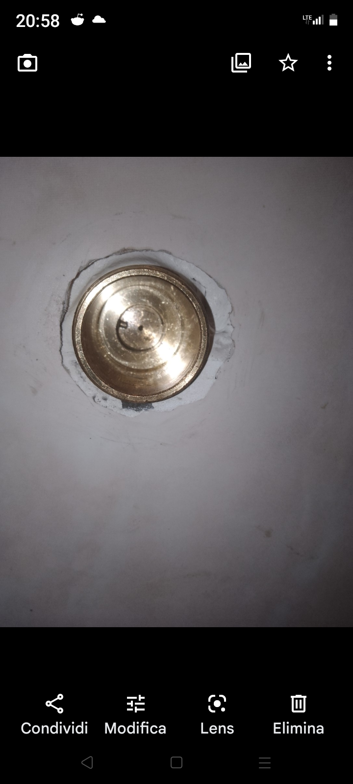

teo kojak Inserito: 18 settembre 2022 Segnala Share Inserito: 18 settembre 2022 (modificato) La mia batteria di scarico its todini curva, batteria gloriosa di cui ho sempre fatto manutenzione e che non crea mai un problema , mi sta dando un grosso grattacapo. Ho poca pressione quando scarico . Ho cambiato la membrana,prima cosa, anche se quella che c' era non sembrava bucata . Tre giorni ok e poi poca pressione. Devo spingere tre o quattro volte per farlo partire. Ho lubrificato pulsante. Tre quattro giorni ok e poi poca pressione. L' ho scambiato con l' altro pulsante uguale di un altro bagno. Niente. Ho pensato all' oring sul pulsante ipotizzandoli entrambi usurati.. L' ho rovesciato. 3/4 giorni ok e poi poca pressione. Non l' ho ancora cambiato l' oring,e' pezzo speciale,devo andare dai rivenditori specialisti . Pulito con aceto il meccanismo. Niente. Il pulsante non sciacqua nella sede,sembra essere incanalato bene. Potrebbe essere la molla? Potrebbe avere un intasamento il tubicino di rame? Esso poi si collega direttamente con tubicino in gomma,nessun raccordo come il catis. Nessun problema di trafilamento acqua,guarnizione chiude bene. Avendo il curva meno elementi e meno variabili ho esaurito le ipotesi. Chiedo a voi esperti. Avete casistiche specifiche? La batteria ha i suoi 25 anni portati egregiamente . Grazie. Modificato: 18 settembre 2022 da teo kojak Link al commento Condividi su altri siti More sharing options...
robertice Inserita: 18 settembre 2022 Segnala Share Inserita: 18 settembre 2022 Controlla se è stretto il dado sul fondo del pulsante, o comunque se sfiata da li quando premi Link al commento Condividi su altri siti More sharing options...
teo kojak Inserita: 18 settembre 2022 Autore Segnala Share Inserita: 18 settembre 2022 (modificato) 3 ore fa, robertice ha scritto: Controlla se è stretto il dado sul fondo del pulsante, o comunque se sfiata da li quando premi Molto interessante. Oggi con quel dubbio ho pulito bene il cemento intorno,quello esterno sulla mattonella. Provo a stringerlo un po'. Vado. Fatta prova,ho pulito intorno e stretto bene. Ha scaricato bene. Ma non mi fido. Di solito va bene due tre giorni e poi ricomincia. comunque il buco della mattonella e' un po' largo. Domani chiudo bene col kerakolor, cerco di renderlo privo di buchi. Avevo un' altra ipotesi in mente : se a forza di ingrassarlo nel passato io possa aver parzialmente occluso col grasso il condotto all' inizio. Non so. Come faccio a capire se sfiata dal pulsante? Devo avvicinarmi? Mettere un foglio di carta? Modificato: 18 settembre 2022 da teo kojak Link al commento Condividi su altri siti More sharing options...
robertice Inserita: 18 settembre 2022 Segnala Share Inserita: 18 settembre 2022 57 minuti fa, teo kojak ha scritto: Come faccio a capire se sfiata dal pulsante Togli il tubicino di gomma dal rame sopra la cassetta e tappa il rame con un pezzo di nastro isolante Se il pulsante funziona bene quando lo premi fai fatica perché l'aria non può uscire sopra, se invece senti l'aria passare comunque vuol dire che sfiata da qualche parte Link al commento Condividi su altri siti More sharing options...
teo kojak Inserita: 19 settembre 2022 Autore Segnala Share Inserita: 19 settembre 2022 11 ore fa, robertice ha scritto: Togli il tubicino di gomma dal rame sopra la cassetta e tappa il rame con un pezzo di nastro isolante Se il pulsante funziona bene quando lo premi fai fatica perché l'aria non può uscire sopra, se invece senti l'aria passare comunque vuol dire che sfiata da qualche parte 15 ore fa, robertice ha scritto: Ho fatto la prova. Tappato con nastro da elettricista accartocciato e chiuso la parte interna . Non trova resistenza. Il pulsante fa avanti e dietro agevolmente. Link al commento Condividi su altri siti More sharing options...
robertice Inserita: 19 settembre 2022 Segnala Share Inserita: 19 settembre 2022 Allora perde da dietro il corpo in ottone dove il tubo di rame si collega al pulsante, e c'è poco da fare Puoi mettere un pulsante esterno ma si vedrà il tubicino che sale alla cassetta Link al commento Condividi su altri siti More sharing options...
teo kojak Inserita: 19 settembre 2022 Autore Segnala Share Inserita: 19 settembre 2022 (modificato) 9 ore fa, robertice ha scritto: Allora perde da dietro il corpo in ottone dove il tubo di rame si collega al pulsante, e c'è poco da fare Puoi mettere un pulsante esterno ma si vedrà il tubicino che sale alla cassetta Era il sospetto peggiore. Lo scenario peggiore. comunque 4 mattonelle ce le ho. Quando ho tempo rompo e cambio il pulsante. Le ipotesi erano finite aime'... Lavori che so fare. Grazie robertice. Se non e' its todini il pulsante va bene uguale? La sezione del tubicino di rame non varia? Non vorrei sorprese. Dietro pero' ho la camera da letto. Non posso rompere da dietro e saldarlo in qualche modo? O siliconarlo? Sono alle ipotesi disperate... Il 18/9/2022 alle 21:43 , robertice ha scritto: Il 18/9/2022 alle 17:43 , robertice ha scritto: Modificato: 19 settembre 2022 da teo kojak Link al commento Condividi su altri siti More sharing options...
robertice Inserita: 20 settembre 2022 Segnala Share Inserita: 20 settembre 2022 21 ore fa, teo kojak ha scritto: Se non e' its todini il pulsante va bene uguale Si certo l'uno vale l'altro 21 ore fa, teo kojak ha scritto: Dietro pero' ho la camera da letto. Non posso rompere da dietro e saldarlo in qualche modo? O siliconarlo Si, ancora più facile Dietro ha un raccordo saldato al tubicino di rame che viene stretto al corpo con un dado in ottone, la tenuta la fa una guarnizione rossa a battente Link al commento Condividi su altri siti More sharing options...
BADPI59 Inserita: 20 settembre 2022 Segnala Share Inserita: 20 settembre 2022 hai provato se si fosse svitato, prova a girare in senso orario il corpo in ottone che è murato Link al commento Condividi su altri siti More sharing options...
teo kojak Inserita: 20 settembre 2022 Autore Segnala Share Inserita: 20 settembre 2022 (modificato) 57 minuti fa, BADPI59 ha scritto: hai provato se si fosse svitato, prova a girare in senso orario il corpo in ottone che è murato Non mi e' sembrato che si sia smurato,non ruota,e' ben fermo. 1 ora fa, robertice ha scritto: Si certo l'uno vale l'altro Si, ancora più facile Dietro ha un raccordo saldato al tubicino di rame che viene stretto al corpo con un dado in ottone, la tenuta la fa una guarnizione rossa a battente Dovrei pure ripitturarla quella stanza con l' occasione... Ma che devo fare ? Stringere il dado? Siliconare? Sugli interventi da dietro sono un maestro. Perdevano tutte le discese dalle cassette alla tazza quando costruirono alla giunzione a meta' strada del tubo in PVC da 40 ,quelle ad infilare Modificato: 20 settembre 2022 da teo kojak Link al commento Condividi su altri siti More sharing options...
robertice Inserita: 21 settembre 2022 Segnala Share Inserita: 21 settembre 2022 (modificato) ▫️▫️ Modificato: 21 settembre 2022 da robertice Aggiunta Link al commento Condividi su altri siti More sharing options...
teo kojak Inserita: 1 ottobre 2022 Autore Segnala Share Inserita: 1 ottobre 2022 (modificato) Aggiornamento : ho pulito dal calcare( poco in verita') l' astina che entra nel blocco guarnizione membrana. Ipotizzando che quel calcare potesse frenare la corsa l' ho pulito. Ora sembra andare meglio . Trascorsi i tre giorni canonici scarica al primo colpo, non molto pimpante ma al primo colpo. Nel frattempo anche l' altro mi dava problemi ma qui avevo un catis originale con pulsante its todini ma non ero mai salito da quando lo montai. Ho ingrassato il cilindretto che era asciutto e ingrassato il pulsante. comunque ho un po' di calcare sull' asta( che e' di plastica perché catis per un periodo le ha fatte di plastica,creando problemi di settaggio di centratura col buco). Nei prossimi giorni provo a pulirlo. Per ora va anche quello. Rotture muro/ mattonelle rimandate. Modificato: 1 ottobre 2022 da teo kojak Link al commento Condividi su altri siti More sharing options...
