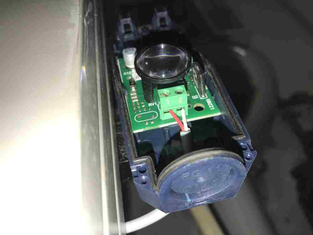

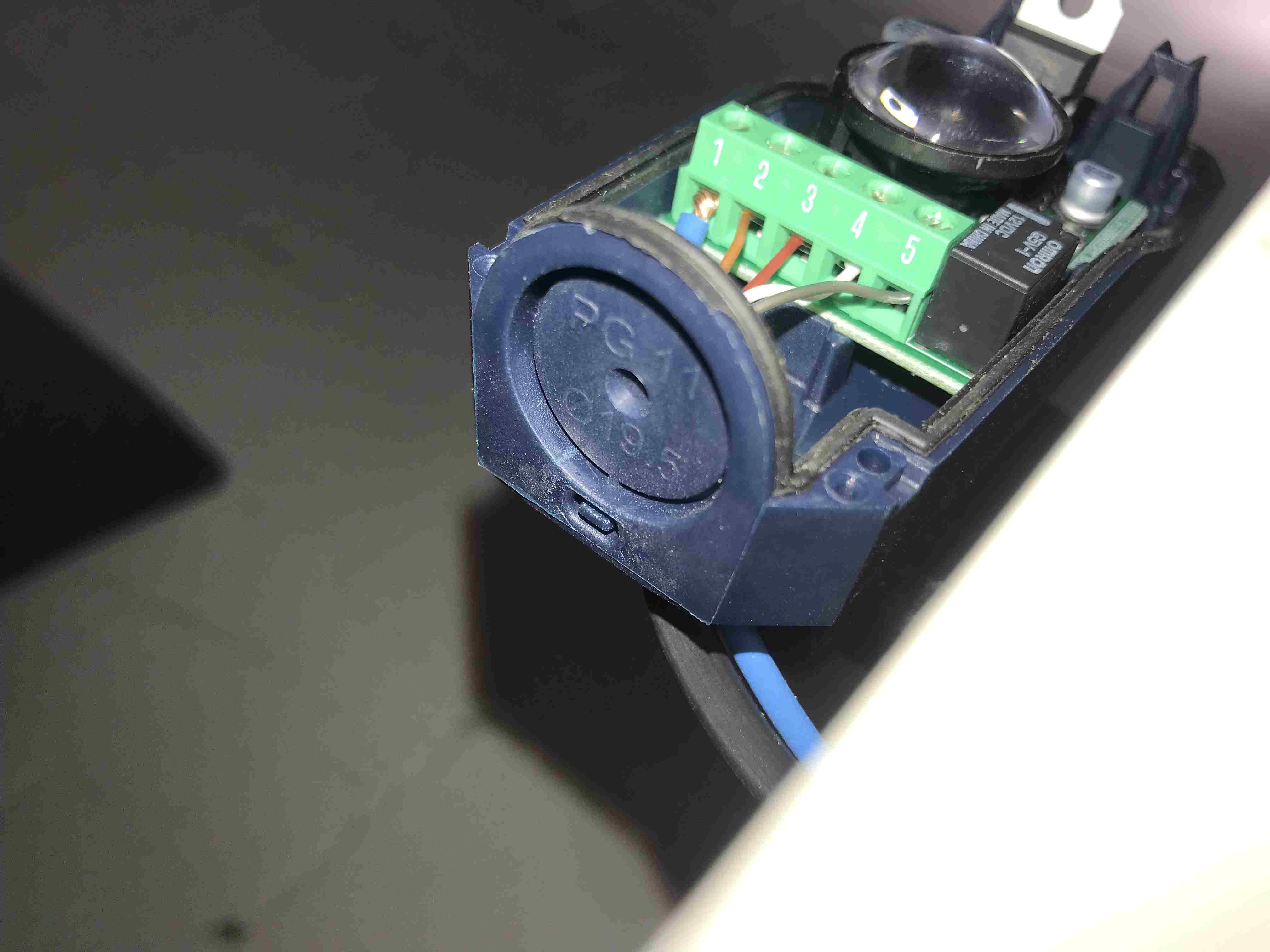

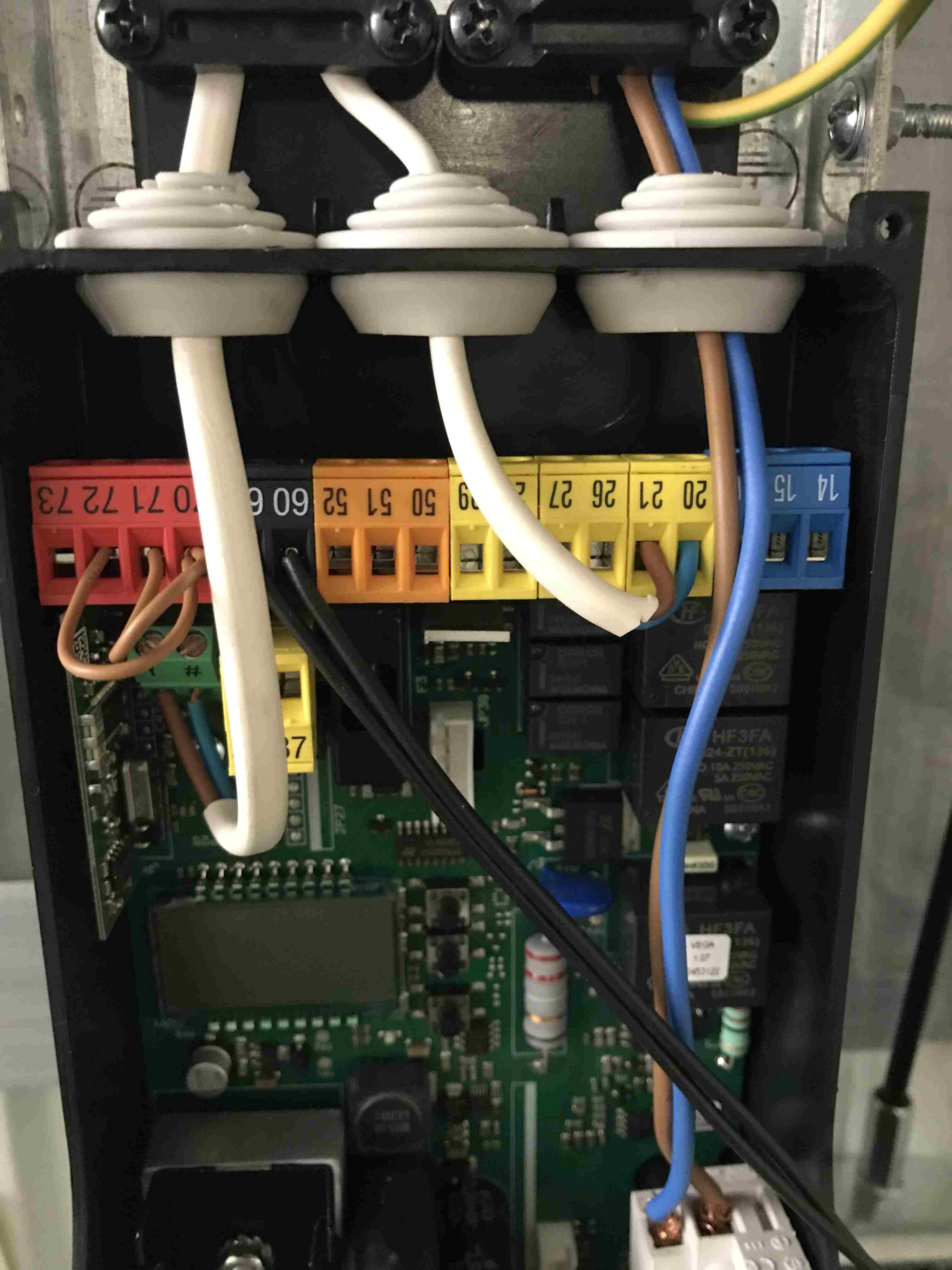

Enk36 Inserito: 18 settembre 2022 Segnala Share Inserito: 18 settembre 2022 Chiedo cortesemente aiuto nel collegamento delle fotocellule FOTOCELLULE DESME A15 - P111526 al quadro comando bft vega - motore BFT PHEBE BT AU. Ho provato a fare un primo collegamento con modalità Verificata con risultato finale COD ERRORE: “ERf0 - errore fine corsa.” Domani riprovo con il collegamento modalità non verificata! Grazie in anticipo! Buona Domenica ps: foto centralina comandi prima di collegarla alle fotocellule Link al commento Condividi su altri siti More sharing options...
ROBY 73 Inserita: 18 settembre 2022 Segnala Share Inserita: 18 settembre 2022 Ciao Enk36, te lo dico "spudoratamente" 😁, certo che hai una fantasia tu nell'usare i cavi che vengono "i brividi". Per carità, ho capito economizzare ed usate gli "scarti casalinghi", ma collegare l'antenna con una piattina H03 invece che un RG58, una fotocellula con il cavo telefonico / Telecom e l'altra un cavo a 4 fili aggiungendo una normale cordina da 1,5mmq, non è che aiuti molto al corretto funzionamento dell'automazione, comunque........... 28 minuti fa, Enk36 ha scritto: Ho provato a fare un primo collegamento con modalità Verificata con risultato finale COD ERRORE: “ERf0 - errore fine corsa.” L'errore Finecorsa non c'entra nulla con le fotocellule, devi controllare meglio la posizione dello stesso se necessario. Per le fotocellule invece, devi impostarla prima come "verificata" con la Logica SAFE 1 = 1 o 3 o 5 e non lasciarla sulla Logica = "0" come da default. Link al commento Condividi su altri siti More sharing options...
