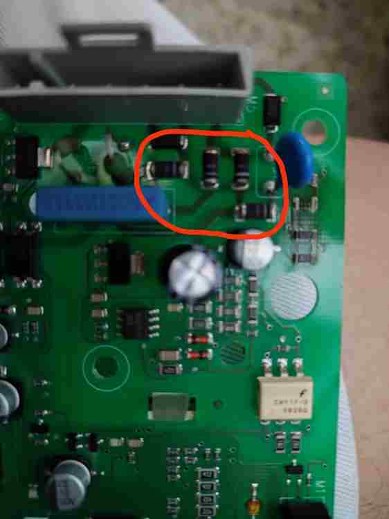

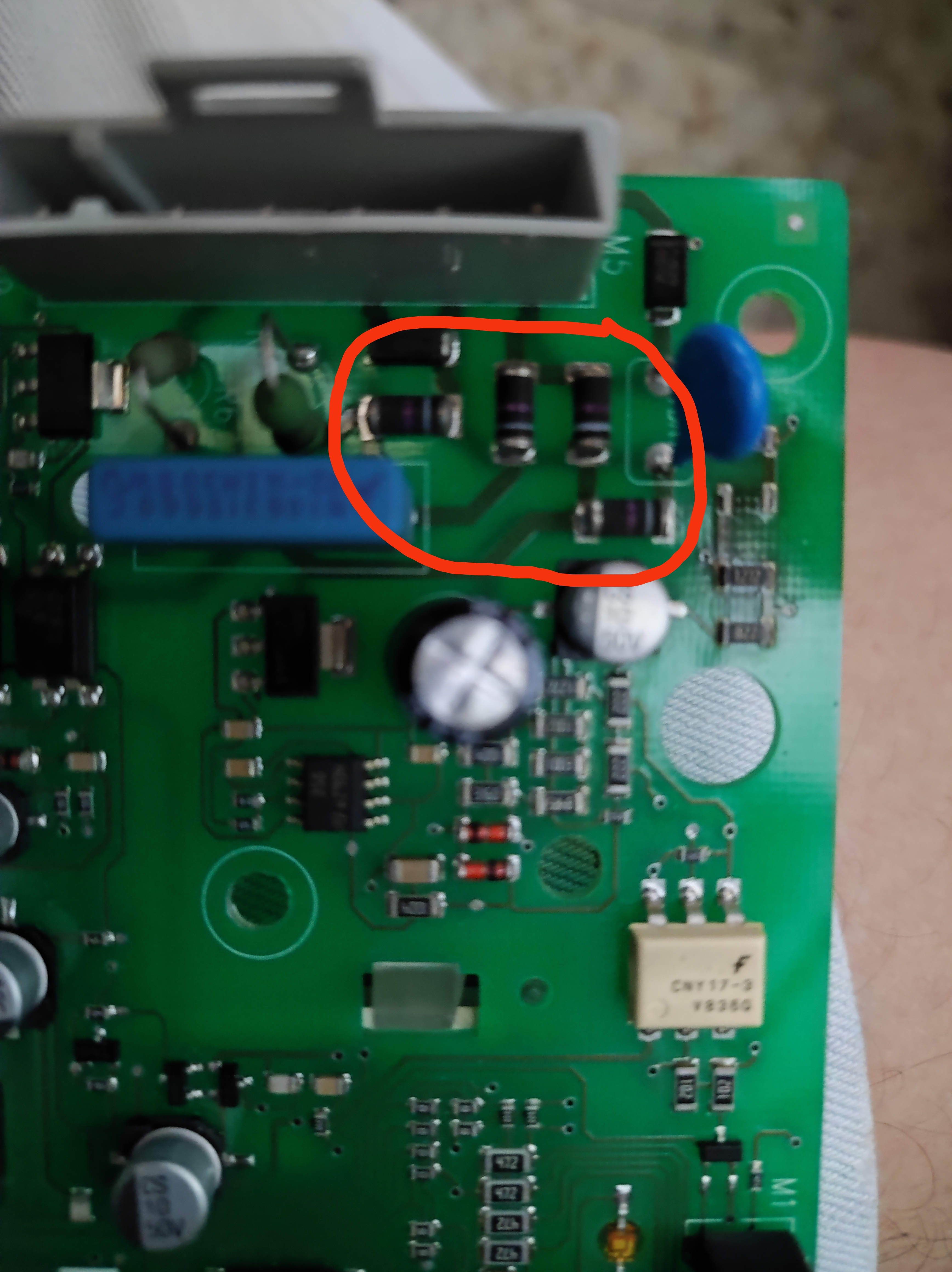

ibraimovic Inserito: 20 settembre 2022 Segnala Share Inserito: 20 settembre 2022 Buongiorno al forum , ho un problema con la scheda di una caldaia a gas che non abilità le valvole del gas , praticamente se effettuo la misura sui pin a cui esse sono collegate mi ritrovo una tensione di circa 130 volts che invece dovrebbe essere 230 volts , effettivamente al uscita del relè dedicato la tensione è corretta, essa si abbassa dopo i componenti che si trovano tra l' uscita del relè stesso ed i pin di connessione , il problema è che non riesco a capire che tipo di componenti essi sono , ho allegato una foto dove essi si vedono in particolare . Di cosa si tratta ? Ringrazio anticipatamente . Saluti. Link al commento Condividi su altri siti More sharing options...
Riccardo Ottaviucci Inserita: 20 settembre 2022 Segnala Share Inserita: 20 settembre 2022 sono resistenze di tipo melf,si usavano anche sui televisori. Sul valore poi è tutto da vedere in base ai colori. Per esperienza non credo dipenda da loro comunque Link al commento Condividi su altri siti More sharing options...
ibraimovic Inserita: 20 settembre 2022 Autore Segnala Share Inserita: 20 settembre 2022 Mi scuso per aver inserito la discussione nel forum errato, allora posso misurare essendo resistenze ad alta stabilità, se non sono loro cosa può essere visto che i componenti tra uscita relè e connettore sono loro , un condensatore poliestere ( visibile nella foto )due resistenze ( carbone) misurate e di valore corretto ? Link al commento Condividi su altri siti More sharing options...
Riccardo Ottaviucci Inserita: 20 settembre 2022 Segnala Share Inserita: 20 settembre 2022 potrebbero essere anche condensatori,erano irriconoscibili dalle resistenze. Se riesci a individuare i colori magari si può risalire al valore ,in ohm o in pF.La vedo dura,molto dura. Verifica anche il condensatore ma credo ci siano componenti attivi guasti (transistor,mosfet,ecc) Link al commento Condividi su altri siti More sharing options...
ibraimovic Inserita: 21 settembre 2022 Autore Segnala Share Inserita: 21 settembre 2022 Mi scuso per aver inserito la discussione nel forum errato, allora posso misurare essendo resistenze ad alta stabilità, se non sono loro cosa può essere visto che i componenti tra uscita relè e connettore sono loro , un condensatore poliestere ( visibile nella foto )due resistenze ( carbone) misurate e di valore corretto ? Ok, faccio dei controlli e poi magari riposto. Grazie. Link al commento Condividi su altri siti More sharing options...
ibraimovic Inserita: 21 settembre 2022 Autore Segnala Share Inserita: 21 settembre 2022 Ok,faccio dei controlli e poi magari riposto. Grazie. Link al commento Condividi su altri siti More sharing options...
