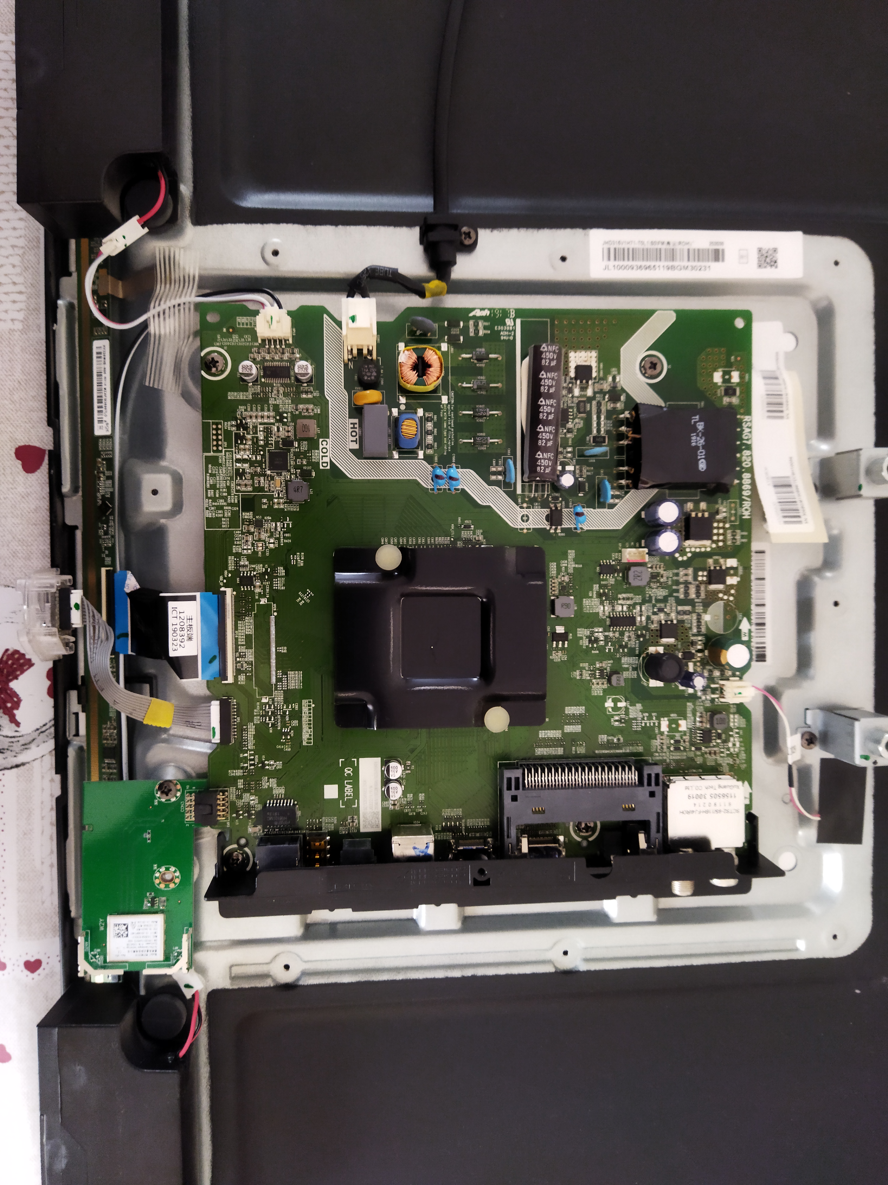

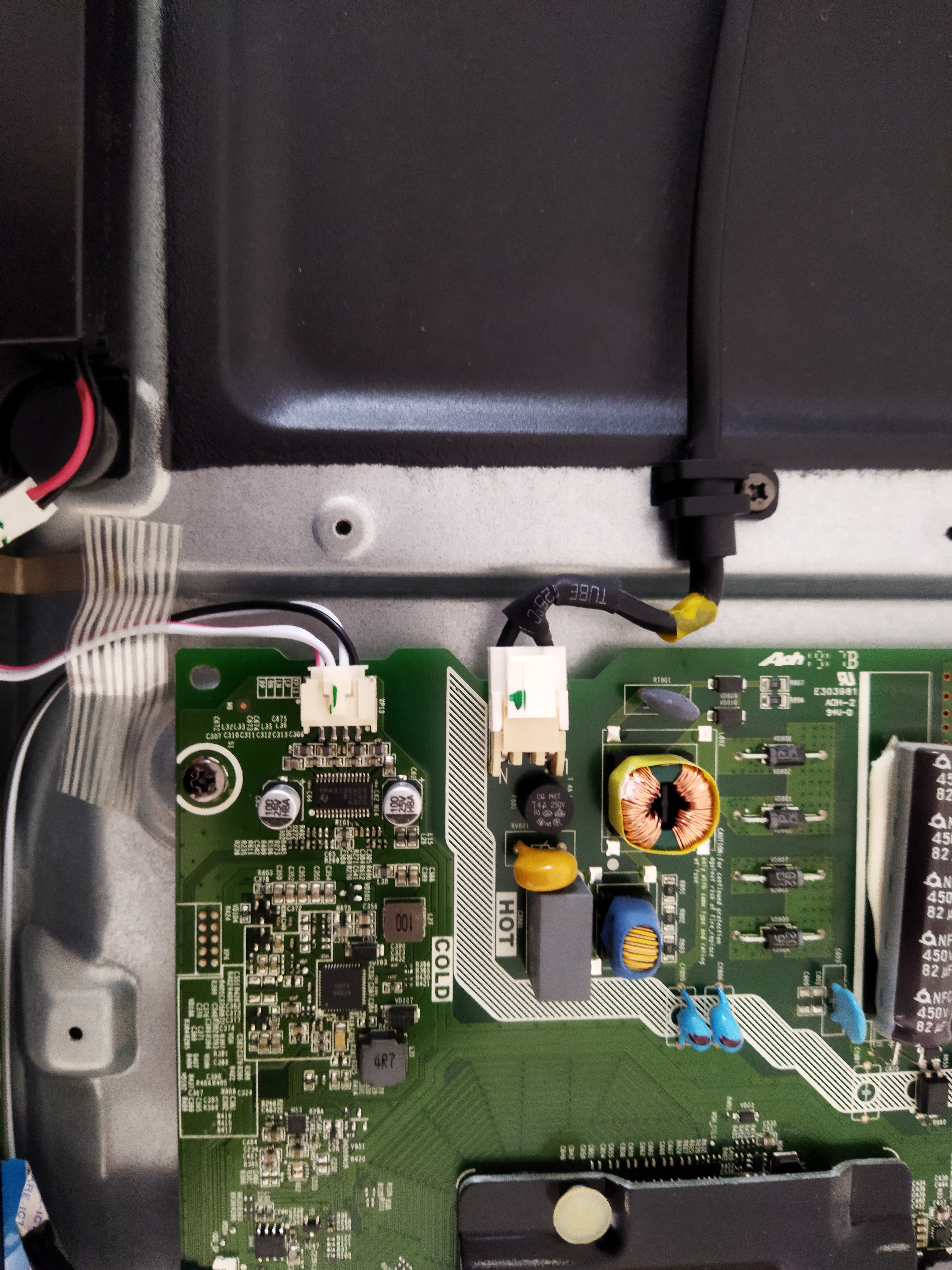

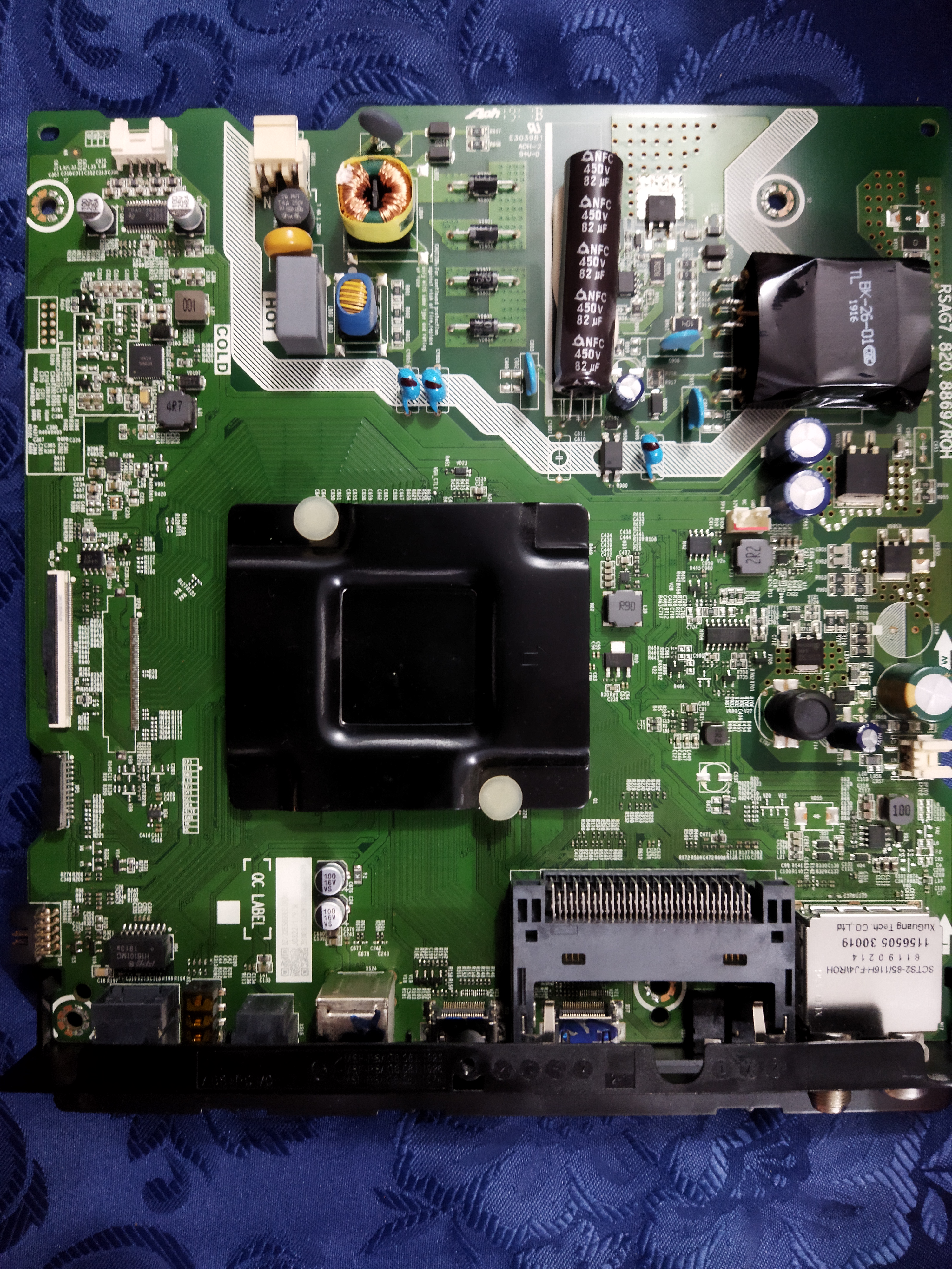

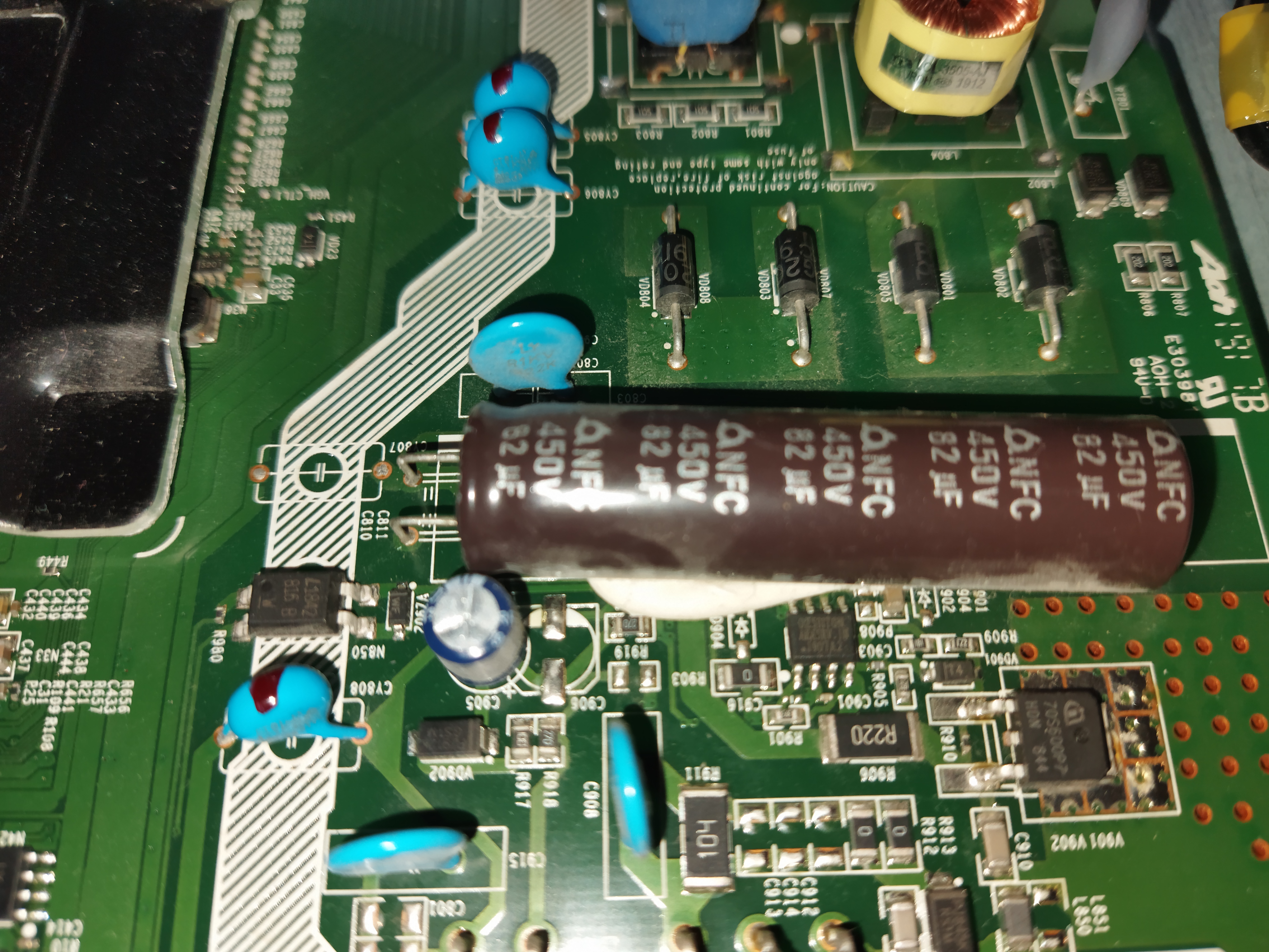

Jeppo59 Inserito: 23 settembre 2022 Segnala Inserito: 23 settembre 2022 Buonasera, ho un Hisense mod. H32B5620 al quale improvvisamente lo schermo è diventato nero. Ho provato a riaccenderlo, ma dopo 7/8 lampeggi del led di accensione, il televisore non si è acceso. Ho provato a tenerlo disalimentato per un po', poi ho reinserito la spina e da questo momento in poi, il led lampeggia 2/3 volte, ma il televisore resta spento. Il numero dei lampeggiamenti del led ha qualche significato? A prima vista sulla scheda non si vedono bruciature ne rigonfiamenti su nessun componente. Se avete qualche indicazione da darmi per controllare qualche componente, allego foto della scheda. Grazie
3kek1 Inserita: 23 settembre 2022 Segnala Inserita: 23 settembre 2022 Che video banale.. non si affronta cosi una riparazione, tra l'altro aveva in mano un telecomando replica LG.. bah!
Umba Inserita: 24 settembre 2022 Segnala Inserita: 24 settembre 2022 Mica dovevi assegnargli l' OSCAR, dovevi solo osservare se ti poteva risolvere il problema.
3kek1 Inserita: 24 settembre 2022 Segnala Inserita: 24 settembre 2022 sono video di furboni che sperano di fare la giornata con questi video inutili ai piu..
Jeppo59 Inserita: 29 settembre 2022 Autore Segnala Inserita: 29 settembre 2022 Salve, grazie per l'interessamento. Purtroppo non conosco le lingue straniere ed ho solo intuito qualcosa di ciò che è stato detto nel video. Puntando una torcia contro lo schermo cosa avrei dovuto vedere considerando che dopo due lampeggi del led la TV torna in posizione standby? La prova di tenere disalimentata la televisione per una trentina di secondi l'ho fatta per prima cosa ed ho ottenuto che se in un primo momento il led lampeggiava sette volte, adesso lo fa per due/tre volte.
3kek1 Inserita: 29 settembre 2022 Segnala Inserita: 29 settembre 2022 Per prima cosa si testa sempre l'alimentatore, questo è di tipo sempre acceso mi sembra dalla foto, basta individuare un punto di massa e si misura sul catodo dei grossi diodi a destra del trasformatore, che tensione ha, in base a quella e alla legge di ohm di calcola un carico di prova e si prende la resistenza o lampadina piu simile al carico di prova, il fatto che faccia un numero di lampeggi diverso mi fa pensare a un problema di alimentazione..
Jeppo59 Inserita: 12 ottobre 2022 Autore Segnala Inserita: 12 ottobre 2022 Premesso che non ne capisco molto di elettrotecnica, ho rilevato alcune misure sui diodi. Con un puntale a massa e l'altro sul contatto di sinistra del primo diodo ho trovato 108V, mentre sul contatto di destra 43V; sul secondo a sx 132V e a dx 43V; sul terzo a sx 108V a a dx 42V; sul quarto 132V e a dx 42V. Ma credo che per verificare la bontà dei diodi bisognerebbe scollegarli o sbaglio?
3kek1 Inserita: 12 ottobre 2022 Segnala Inserita: 12 ottobre 2022 veramente dalla foto non si vede tutta la scheda, riesco a vedere solo un doppio diodo..
Jeppo59 Inserita: 13 ottobre 2022 Autore Segnala Inserita: 13 ottobre 2022 Questa è un'altra immagine
3kek1 Inserita: 13 ottobre 2022 Segnala Inserita: 13 ottobre 2022 Se non indichi quali sono i diodi serve a niente, ci sono posizioni serigrafate vicino ai componenti
Peper Inserita: 13 ottobre 2022 Segnala Inserita: 13 ottobre 2022 (modificato) Di solito, quando lampeggia il led, la parte primaria dello switching e' sana ( tutta la parte HOT) e il sovraccarico (corto) e' nella parte secondaria, a valle del trasformatore in ferrite contrassegnato BK-26-01. Dovresti leggerci cosa c'e' scritto su quel simil-transistor subito sotto il trasformatore per capire cosa e' A naso dovrebbe essere un doppio diodo fast. Scendendo con lo sguardo, un po a DX ce n'è un altro, leggermente più piccolo, sembra essere un'altro doppio diodo fast. Modificato: 13 ottobre 2022 da Peper
3kek1 Inserita: 13 ottobre 2022 Segnala Inserita: 13 ottobre 2022 hai mai riparato qualcosa? perché le misure che hai fatto sono totalmente inutili e non te le ho indicate, forse ti ho chiesto troppo.. se non sai da dove cominciare forse meglio che lo porti in assistenza..
Jeppo59 Inserita: 14 ottobre 2022 Autore Segnala Inserita: 14 ottobre 2022 Se me li indichi provo a guardarli con la lente
Jeppo59 Inserita: 14 ottobre 2022 Autore Segnala Inserita: 14 ottobre 2022 16 ore fa, Badciaps ha scritto: oppure cerchi la scheda gia pronta Ho già provato un'altra scheda che a differenza della mia, lampeggia tre volte invece che due (ma potrebbe essere stata difettosa anche quella!). Come dicevo, non sono molto pratico di elettrotecnica, ma anni fa seguendo alcuni consigli sul forum sono riuscito ad agiustare un'altra televisione cambiando un diodo. Per cui piccole cose credo di riuscire a farle. Un televisore che costa meno di 200 euro non so fino a che punto mi conviene portarlo in assistenza. Credo dipenda da quanto possano chiedermi per ripararlo.
3kek1 Inserita: 15 ottobre 2022 Segnala Inserita: 15 ottobre 2022 Potrebbe esssere un guaio ai led, ma senza una indicazione delle caratteristiche di questi non puoi fare gran che oltre ad aprire lo schermo, nei pressi del connettorino dei led a 2 poli c'è un chip a 16 pin denominato ?101, che sigla ha?
3kek1 Inserita: 15 ottobre 2022 Segnala Inserita: 15 ottobre 2022 Non si trovano dati, purtroppo non c'è altro modo che aprire lo schermo e verificare i led uno a uno.. ah no un momento mi sono scordato un metodo che non ho mai provato e ho pensato e consigliato ma non hanno fatto, in sostanza si potrebbe acquistare un reostato da qualche W e interporlo tra uno dei fili di uscita verso i led, partendo da resistenza zero si alza poco alla volta accendendo eventualmente di nuovo il tv, fino che la protezione è elusa..
