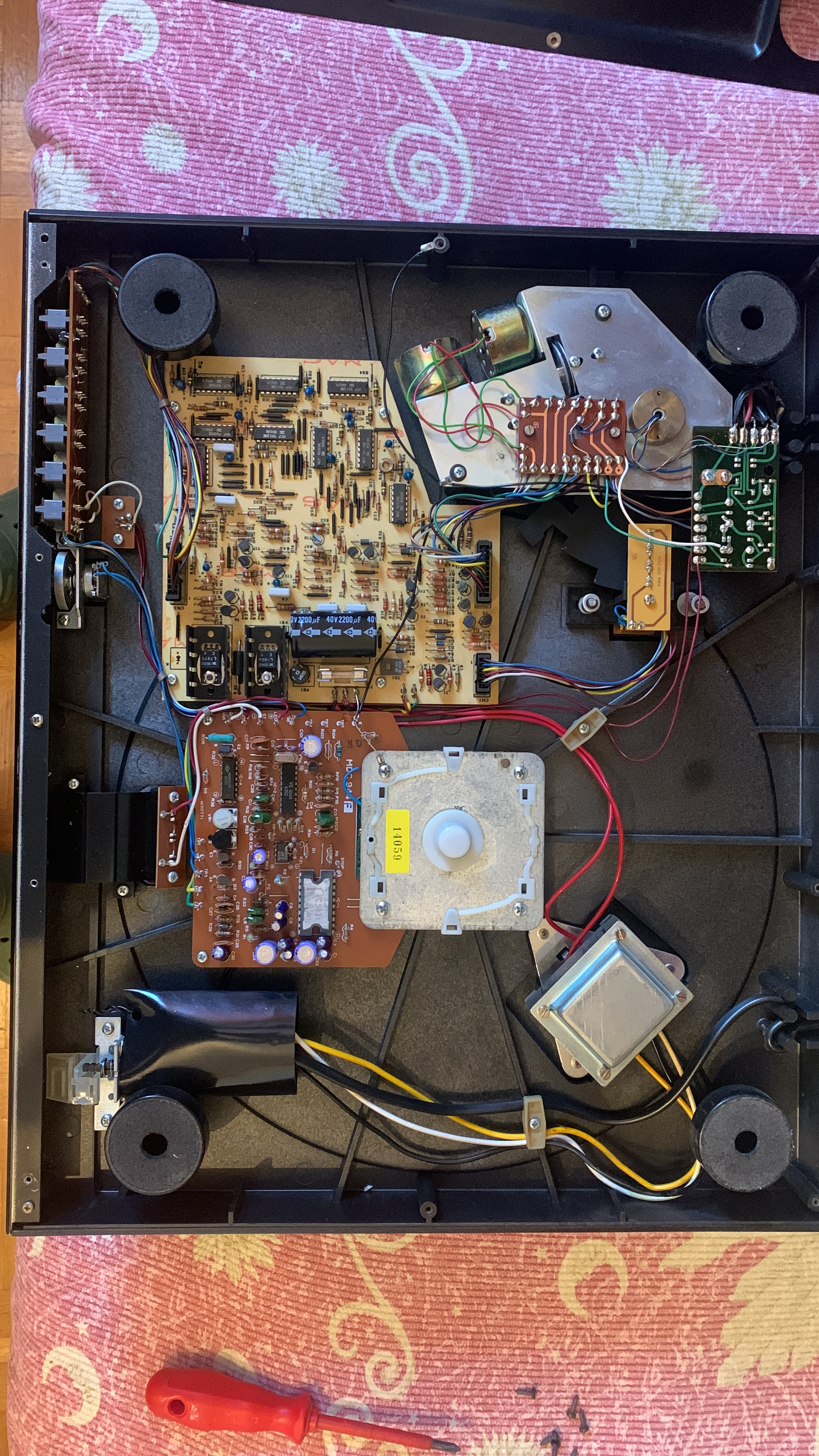

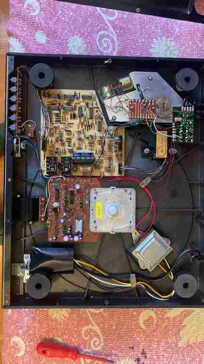

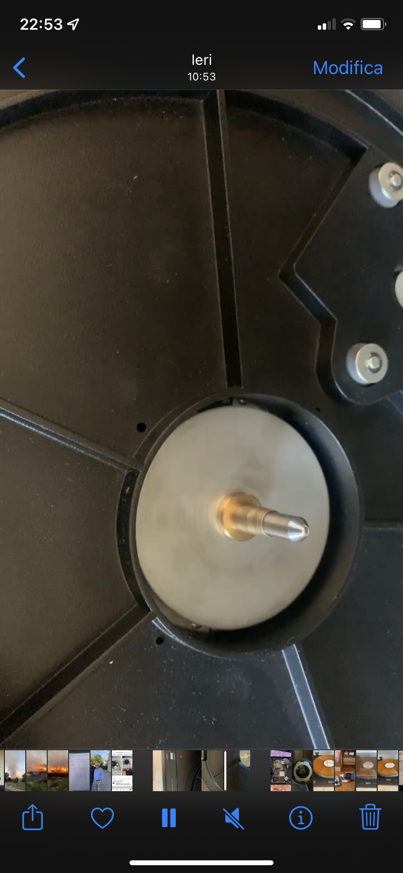

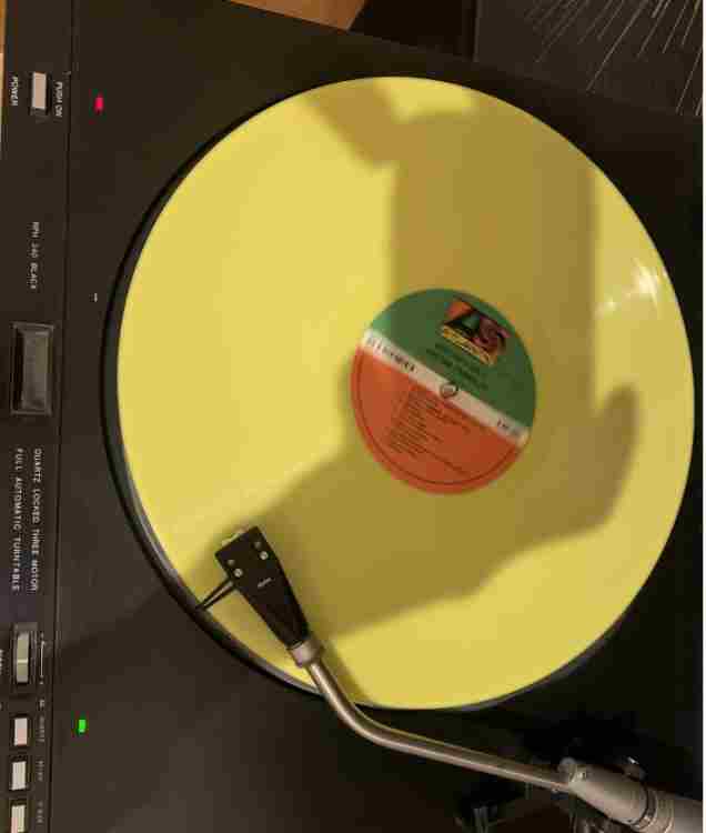

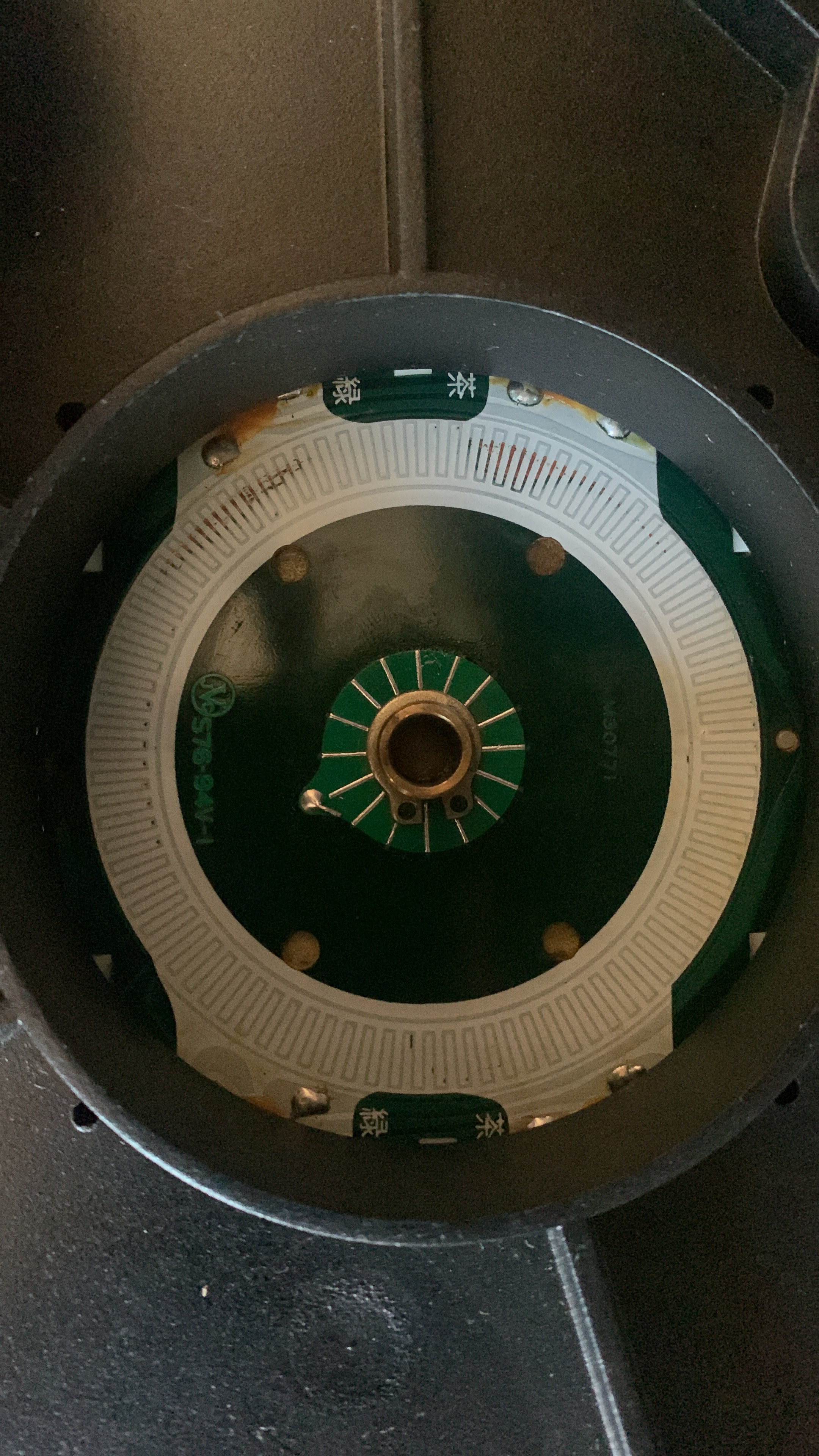

GIRADISCHI PANTA RPH 340
Michele Gagliardi
Michele Gagliardi
Buonasera
Il mio giradischi  PANTA RPH 340 ha un difetto. Il rotore magnetico (foto 1) gratta sulla scheda sottostante (foto 2). Il sotto della foto 2 si trova nel componente contrassegnato in giallo dal nr. 14059 della foto 4. Inoltre il braccio non si muove elettronicamente nonostante schiaccio il relativo pulsante.
Soluzioni ?
foto 2.JPG
foto 3.JPG
Link al commento
Condividi su altri siti
Riccardo Ottaviucci
tipico esempio di impiego spropositato dell'elettronica,nemmeno fosse il sistema di controllo di rotazione di un'astronave ! Certe esagerazioni non le capisco.
Il problema è meccanico,abbassamento del piatto che tocca sull'encoder.Risolto quello va capito come funziona il movimento del braccio asservito elettronicamente,sembra
Link al commento
Condividi su altri siti
