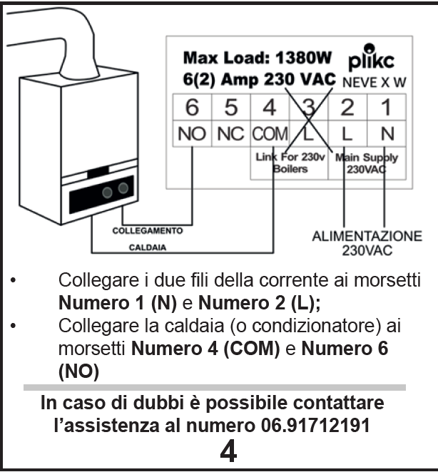

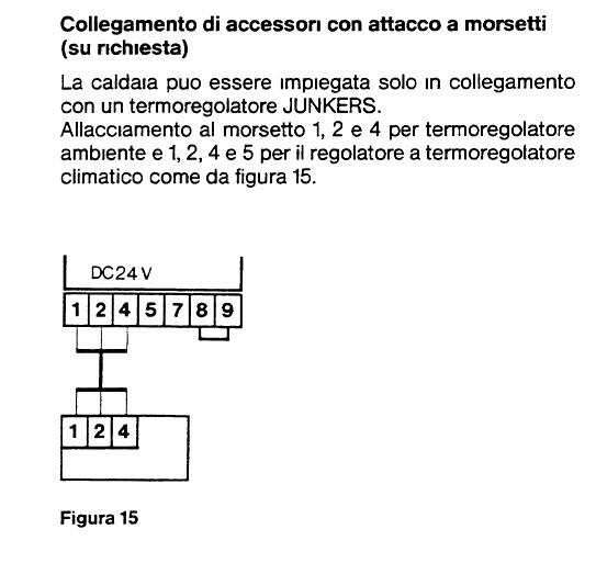

Marco241513 Inserito: 24 settembre 2022 Segnala Share Inserito: 24 settembre 2022 Buonasera, vorrei sostituire il mio vecchio cronotermostato Junker a 3 fili con un nuovo modello. Il mio dubbio è su come collegare il nuovo dispositivo. Non vorrei aver sbagliato a comprare questo modello. Questo il collegamento del vecchio termostato TR 200: Mentre questo il collegamento da fare sul nuovo dispositivo Plikc neve x w: Non so se è un elemento utile ma aggiungo il fatto che sotto il termostato è presente una presa con un interruttore bipolare che accende e spegne la caldaia. E' possibile collegare il nuovo dispositivo o devo cambiare modello? Grazie in anticipo. Marco Link al commento Condividi su altri siti More sharing options...
Ivan Botta Inserita: 24 settembre 2022 Segnala Share Inserita: 24 settembre 2022 Il termostato che hai acquistato, è uno classico con alimentazione contatto NA. Bisognerebbe capire coma lavora quello originale, ma essendo un 3 fili, parrebbe essere un modello dedicato. Posta il modello della caldaia che vediamo cosa si pu fare. Potrebbe essere che il ponticello sui fili 8 e 9 sia per un termostato non dedicato. Link al commento Condividi su altri siti More sharing options...
Marco241513 Inserita: 24 settembre 2022 Autore Segnala Share Inserita: 24 settembre 2022 Intanto grazie mille! la caldaia è una Junker ZWR 24 3KDE questo il link al manuale e scheda tecnica. Questo il link al manuale del nuovo cronotermostato. Questo il link al manuale del vecchio cronotermostato. Link al commento Condividi su altri siti More sharing options...
Ivan Botta Inserita: 24 settembre 2022 Segnala Share Inserita: 24 settembre 2022 (modificato) Da schema elettrico a pagina 13 del manuale, parrebbe che puoi collegarci solo un termostato Junkers, vedi sotto: Modificato: 24 settembre 2022 da Ivan Botta Link al commento Condividi su altri siti More sharing options...
Marco241513 Inserita: 24 settembre 2022 Autore Segnala Share Inserita: 24 settembre 2022 Incredibile.. 😓 ma possibile che non ci sia altro modo? Link al commento Condividi su altri siti More sharing options...
Stefano Dalmo Inserita: 24 settembre 2022 Segnala Share Inserita: 24 settembre 2022 Mi sa proprio di no. Link al commento Condividi su altri siti More sharing options...
Marco241513 Inserita: 24 settembre 2022 Autore Segnala Share Inserita: 24 settembre 2022 Per il momento grazie mille! ho provato a scrivere anche al supporto Plikc, se dovessero darmi qualche notizia interessante la condividerò. Marco Link al commento Condividi su altri siti More sharing options...
Maurizio Colombi Inserita: 24 settembre 2022 Segnala Share Inserita: 24 settembre 2022 4 minuti fa, Marco241513 ha scritto: ho provato a scrivere anche al supporto Plikc, Io avrei scritto a Bosch Junkers, quelli di Plikc non sanno nemmeno cosa sia una caldaia... Link al commento Condividi su altri siti More sharing options...
Stefaro74 Inserita: 25 settembre 2022 Segnala Share Inserita: 25 settembre 2022 Prova a guardare questa vecchia discussione può esserti di spunto https://www.plcforum.it/f/topic/166774-caldaia-zar-24-junkers-modulante-sostituzione-termostato/ Link al commento Condividi su altri siti More sharing options...
