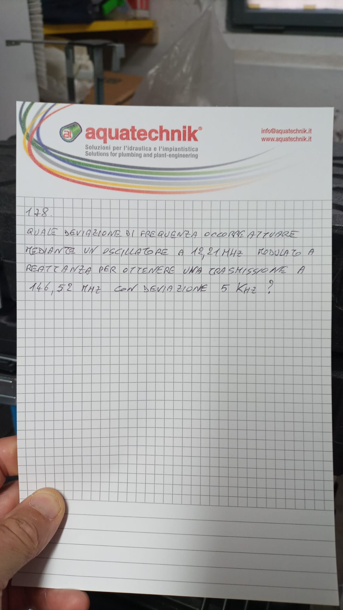

Domanda di quiz ...
Andrea25
Buongiorno a tutti , sto studiando per l'esame di radioamatore e provando a fare dei quiz ho scovato questa domanda che da un pò è diventata un rompicapo : non capisco bene che cosa vuole sapere...
Riuscite a darmi un " indirizzo " ?
Grazie e buona giornata a tutti .IMG-20220929-WA0004.thumb.jpg.6ed5cdae9eddb3ea0d00a72ad61d6603.jpg
Link al commento
Condividi su altri siti
La domanda non è molto ben posta.
Io ho capito che si parte da un oscillatore da 12.2 MHz per arrivare a 146.52MHz
A parte il fatto che il rapporto non è intero perchè 12.0098..., ma anche usando un moltiplicatore per 12 per avere 5kHz di deviazione in uscita bisognerebbe deviare la frequenza di partenzza di 416,6666Hz
Link al commento
Condividi su altri siti
13 minuti fa, Livio Orsini ha scritto:
A parte il fatto che il rapporto non è intero perchè 12.0098
E' 12 preciso preciso 😁
13 minuti fa, Livio Orsini ha scritto:
bisognerebbe deviare la frequenza di partenzza di 416,6666Hz
questo e' giusto se si usa un moltiplicatore.
Ma forse non hai capito cosa significa "modulare a reattanza",
significa modulare variando la reattanza induttiva o capacitiva dell'oscillatore
ottenendo così una deviazione di frequenza. Fai una ricerca sui "varicap", sicuramente trovi un esempio.
Modificato: da Peper
Link al commento
Condividi su altri siti
5 ore fa, Peper ha scritto:
E' 12 preciso preciso 😁
1hai ragione , avendo letto il testo sullo smartphone non ho visto che l'oscillatare di partenza era a 12.21Mhz e non 12,2 come ho letto.Comunque non spota di molto perchè la deviazione di partenza sarà sempre di 5000/12 = 416,666666
5 ore fa, Peper ha scritto:
Ma forse non hai capito cosa significa "modulare a reattanza",
Sei tu che non sai che io progettavo questi oscillatori quando, probabilmente, portavi ancora il pannolino.
Rleggiti bene il testo dell'esercizio.
Quote
Quale deviazione di freqeunza occorre attuare mediate un oscillatore a 12.21 modulato a reattanza per ottenere una trasmissione a 146,52MHz con deviazione a 5kHz?
Se tu non fossi pervaso da quell'insana voglia di contestarmi ad ogni costo, eviteresti di scrivere spopositi.
Partendo da un oscillatore a 12,21MHz il modo più semplice, che è anche il più antico, è moltiplicarlo per 3 e poi per 4. I circuiti per fare qeuste moltiplicazioni sono abbastanza semplici.
Dovendo ottenere una deviazione di finale 5 kHz si deve partire da una deviazione di 416,66Hz Punto.
C'è anche un altro metodo, ma non è contemplato dal testo dell'esercizio.
Parti con l'oscillatore a 12,21MHz con moulazione profonda 5kHz. Lo si fa battere con un oscillatore fisso di 158,73MHz (oppure di 134,31 MHz) e si ottengonio i 146,52MHz con profondità di modolazione di 5kHz.
Esattamente 50 anni fa feci un qualche cosa di simile per un RX-TX veicolare in dotazione ad un corpo di polizia del Nord Europa.
Per tua informazione, a quei tempi si usavano già i varicap.
Te lo già consigliato altre volte: pensa prima di battere sui tasti.
Ma forse hai pensato ed hai scritto uno sproloquio senza senso.🤣
Link al commento
Condividi su altri siti
1 ora fa, Livio Orsini ha scritto:
1hai ragione , avendo letto il testo sullo smartphone non ho visto che l'oscillatare di partenza era a 12.21Mhz
Io precisavo solo questo, lo sproloquio lo  stai facendo tu.
Domanda: che ne sai quando sono nato?
Modificato: da Peper
Link al commento
Condividi su altri siti
aaaaaaaaahhhhhhh ho capito adesso tutta questo nervosismo 🤣
forse pensavi che questa frase fosse rivolta a te?
6 ore fa, Peper ha scritto:
Ma forse non hai capito cosa significa "modulare a reattanza",
significa modulare variando la reattanza induttiva o capacitiva dell'oscillatore
ottenendo così una deviazione di frequenza. Fai una ricerca sui "varicap", sicuramente trovi un esempio
Stai tranquillo, era rivolta ad Andrea!  🤣😂
Lo so che tu lo sai. 🤣
Fraintendimento ci fù 😂
Link al commento
Condividi su altri siti
13 ore fa, Peper ha scritto:
aaaaaaaaahhhhhhh ho capito adesso tutta questo nervosismo 🤣
forse pensavi che questa frase fosse rivolta a te?
Non c'è alcun nervosismo ma, leggendo la tua risposta con una mia citazione, a cui fai seguito un'affermazione che ritengo, a buon diritto, offensiva nei miei confronti, la risposta piccata è praticamente obbligatoria, specialmente in considerazione dei tuoi precedenti.
20 ore fa, Peper ha scritto:
Quote
19 ore fa, Livio Orsini ha scritto:
bisognerebbe deviare la frequenza di partenzza di 416,6666Hz
questo e' giusto se si usa un moltiplicatore.
Ma forse non hai capito cosa significa "modulare a reattanza",
Leggendo la tua risposta proprio non si può capire che la seconda parte è diretta ad altra persona.
Tu ora specifichi che non era diretta a me.
Bene prendo atto della tua precisazione.
Con questo mi auguro che la diatriba finisca e che l'autore della discussione dia notizie di se.
Modificato: da Livio Orsini
corretti errori di dattilografia
Link al commento
Condividi su altri siti
Signori buonasera e grazie dlle risposte datemi .
Ora ho capito che c'è di mezzo una moltiplicazione di frequenza ( il testo della domanda non ne parlava ed io non ci avevo pensato ) .
Ho studiato che moltiplicando la frequenza si moltiplica anche la deviazione .
Ora ha senso quel quiz , anche se  forse  come dice Livio , è scritta un pochino male ...
Grazie .
Link al commento
Condividi su altri siti
  • 1 month later...
Buongiorno a tutti : esame sostenuto al MISE Trieste , modalità quiz in presenza .
L'esito ci verrà comunicato a Dicembre via posta elettronica ma non ho avuto difficoltà nello svolgimento e credo sia andato bene...
A titolo informativo in FVG eravamo in 36 partecipanti di cui circa 6 con esame parziale .
Un saluto a tutti e grazie per il supporto .
Link al commento
Condividi su altri siti
6 ore fa, Andrea25 ha scritto:
ma non ho avuto difficoltà nello svolgimento e credo sia andato bene...
Complimenti. Le congratulazioni, per scaramanzia😜, a dopo la comunicazione uffciale del superamento della prova.
Link al commento
Condividi su altri siti
  • 1 month later...
Buongiorno a tutti e buone feste .
Venerdì scorso è arriata la patente ! Tutto bene !
Vi ringrazio di nuovo per il contributo datomi .
Buon proseguo con le festività , salute e serenità a tutti .
Link al commento
Condividi su altri siti
Buonasera a tutti .
Arrivato nominativo dopo tre giorni , arrivata anche l'autorizzazione generale .
Ringrazio tutti del supporto datomi !
Link al commento
Condividi su altri siti
Mauro Dalseno
Il 3/1/2023 alle 22:53 , Andrea25 ha scritto:
Arrivato nominativo dopo tre giorni , arrivata anche l'autorizzazione generale .
Benissimo, benvenuto tra noi radioamatori 👍
il mio nominativo è in firma
Link al commento
Condividi su altri siti
