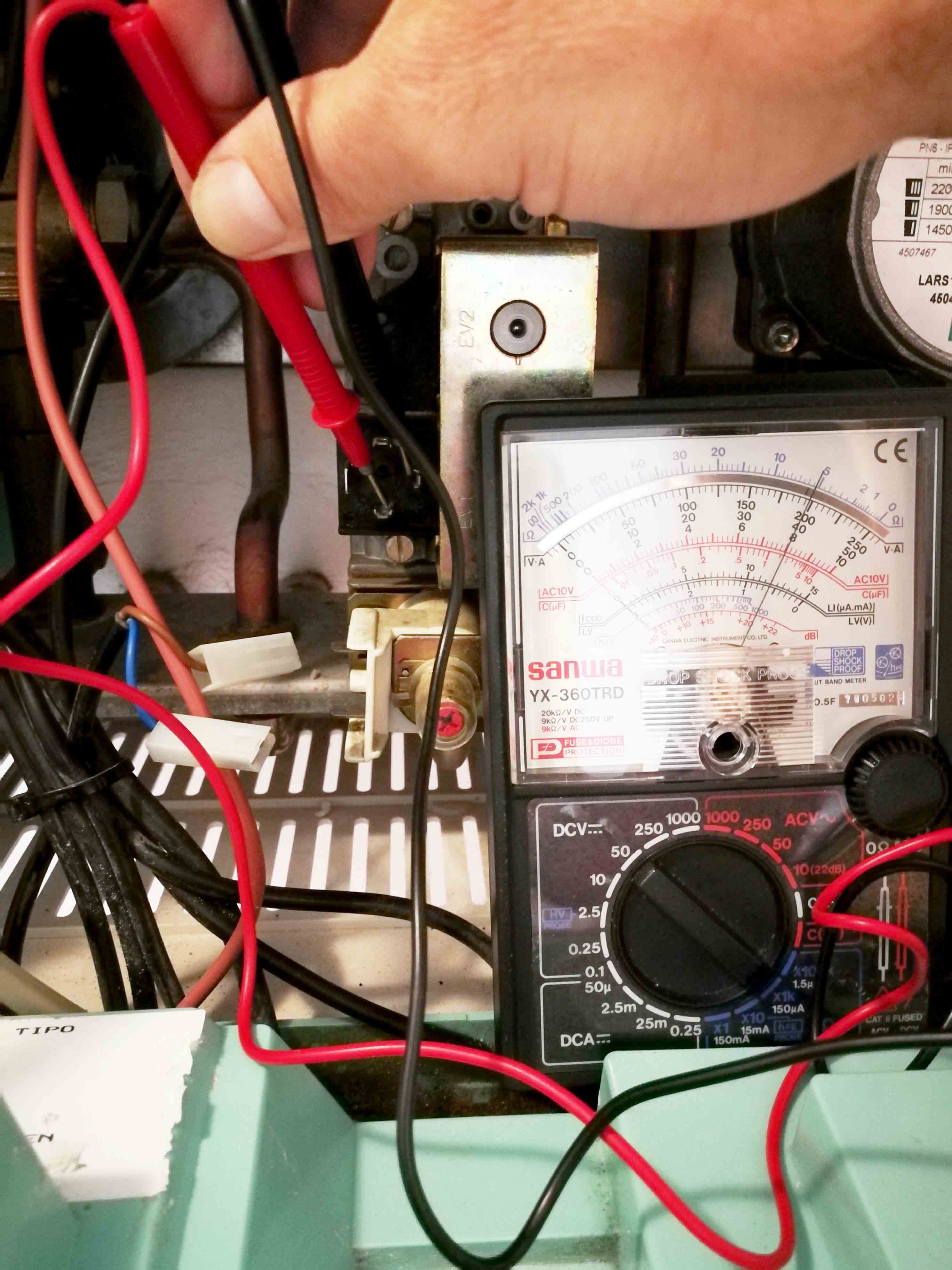

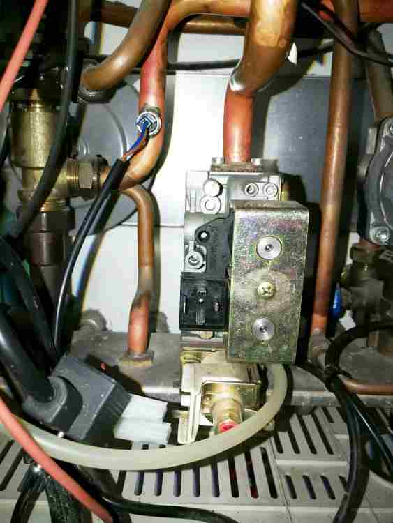

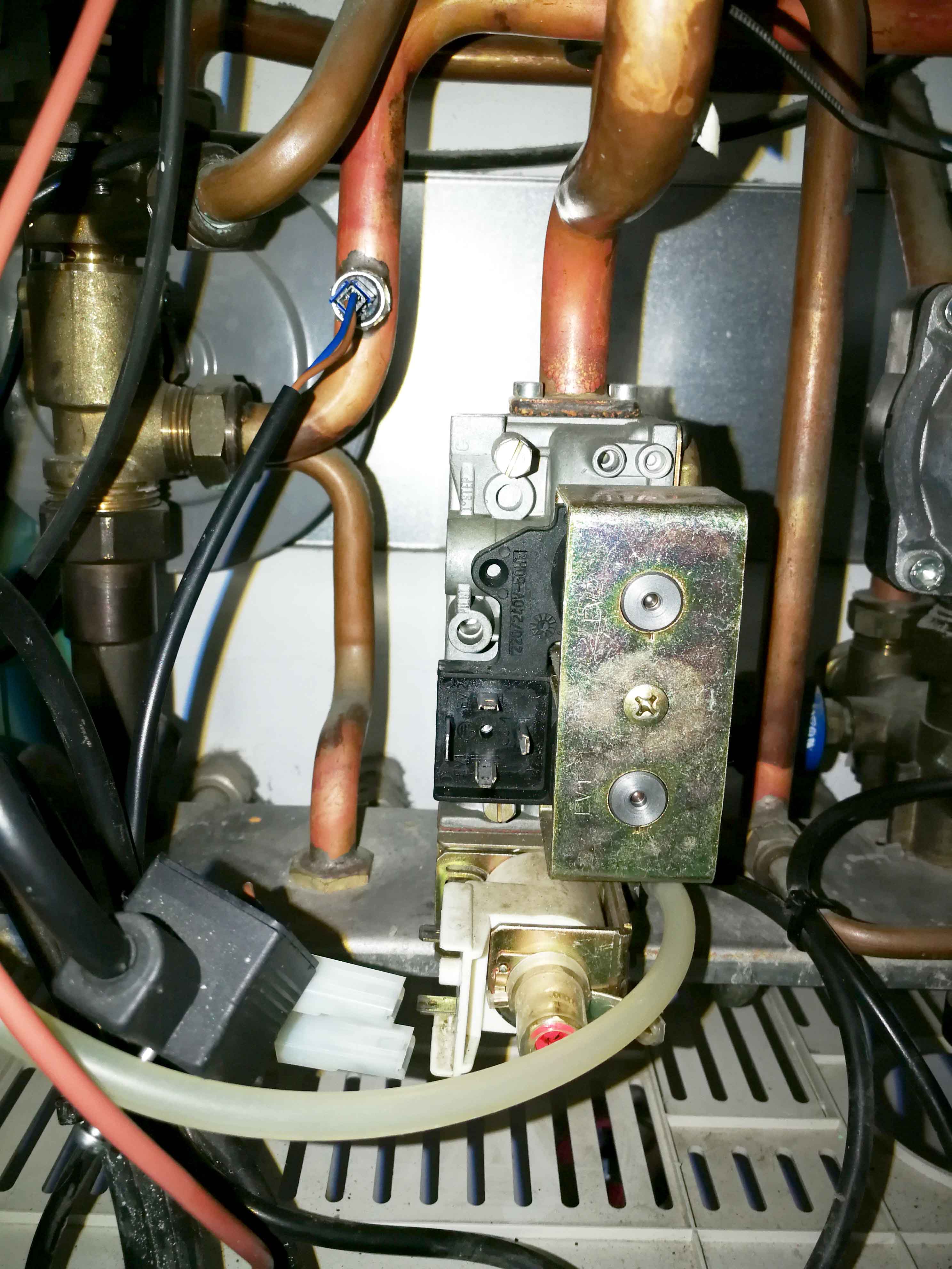

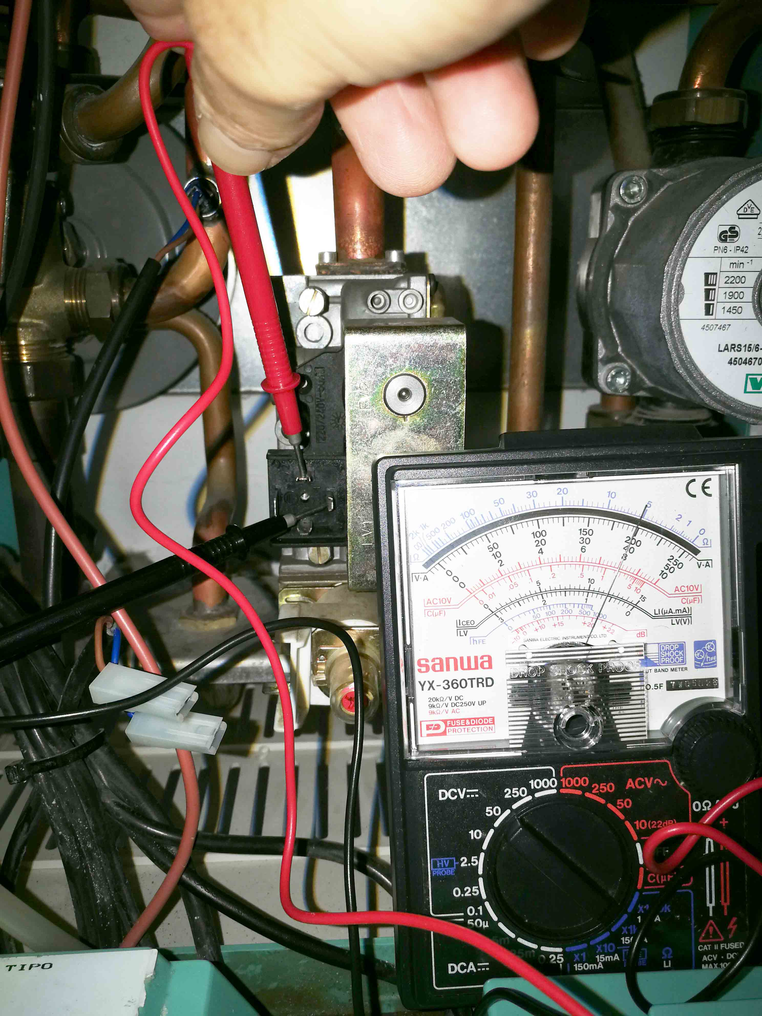

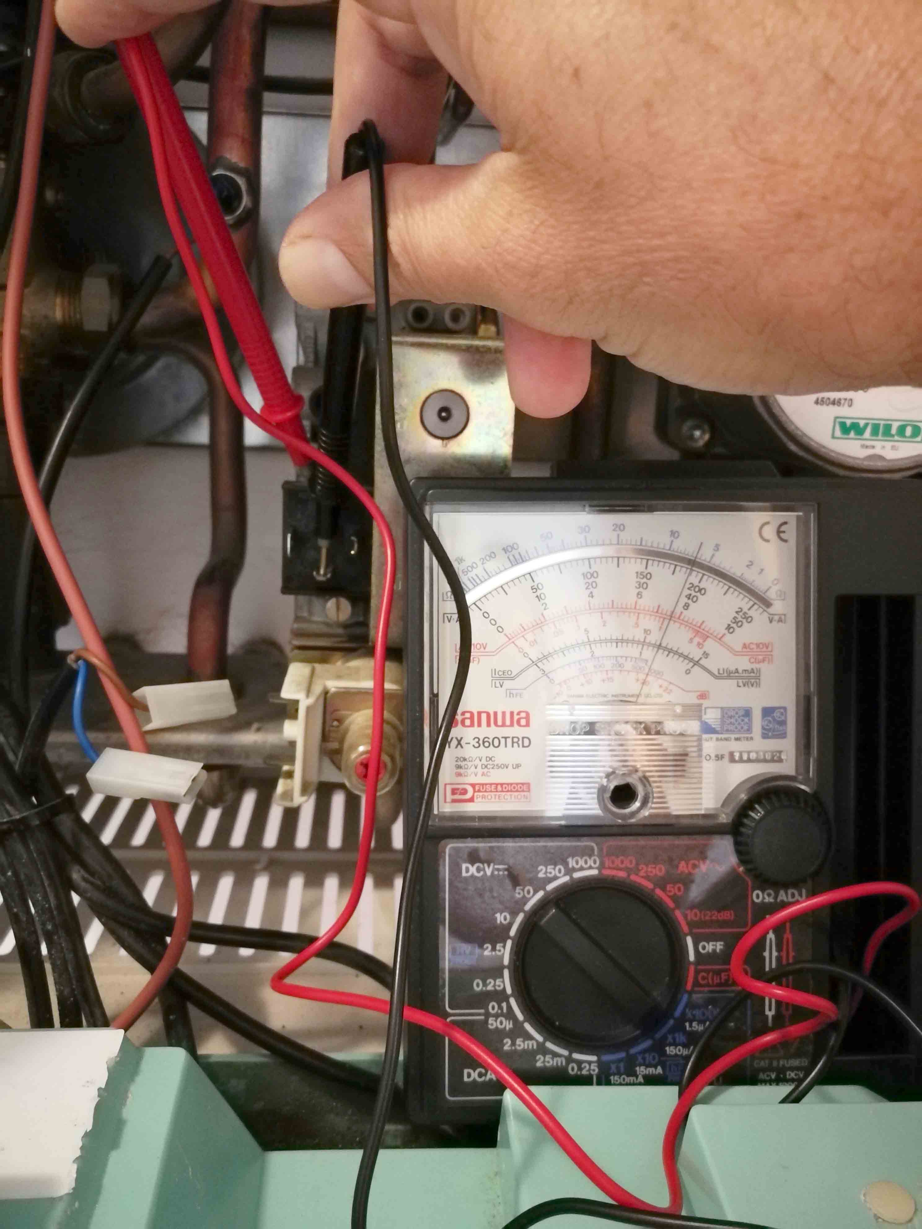

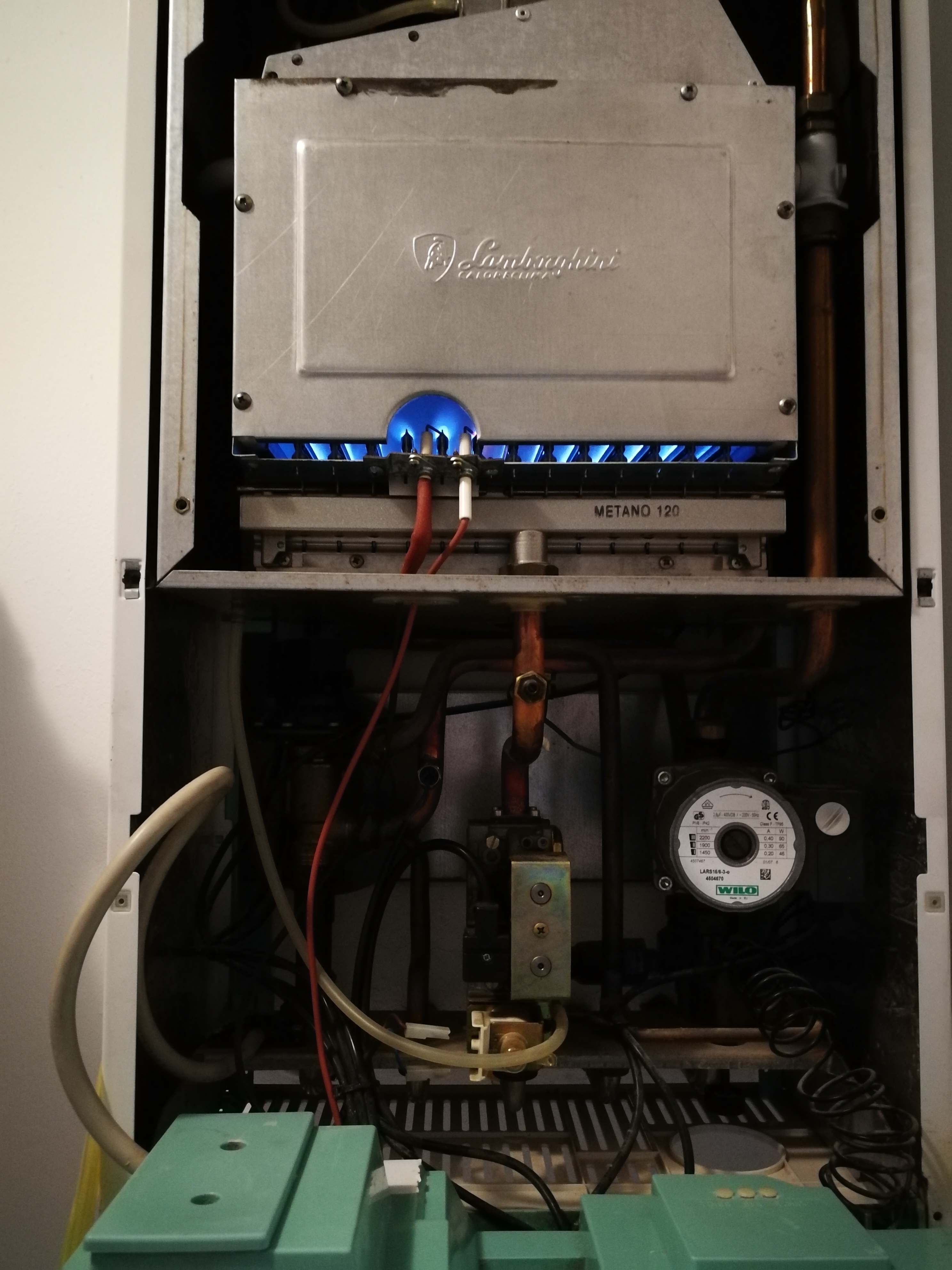

jeriko78 Inserito: 29 settembre 2022 Segnala Inserito: 29 settembre 2022 Salve ,la mia caldaia Lamborghini Inova, con il tasto di selezione estiva l'acqua calda sanitaria non stacca alla temperatura desiderata, facendo un rumorino e uscendo vapore dal jolli. Allora ho pensato di cambiare la sonda Ntc, ma il problema c'è sempre, per far si che l'acqua non vada in ( ebollizione) devo chiudere rubinetto e si spegne il bruciatore, ho anche messo il selezionatore temperatura al minimo ma uguale. Cosi ho provato con il riscaldamento termo, e da me parte girando la leva sull'inverno, e anche qui il bruciatore non stacca tenendo la manopola temperatura sifoni sul minimo,( ho staccato da tempo il termostato ambiente, perchè usiamo una stufa). Cosa può essere? sembra che non arrivi l'indicazione alla centralina della temperatura dell'acqua, però la sonda l'ho già cambiata. Grazie saluti Thomas
vincenzo barberio Inserita: 29 settembre 2022 Segnala Inserita: 29 settembre 2022 Salve, Potrebbe dipendere dalla scheda di gestione.
Stefano Dalmo Inserita: 29 settembre 2022 Segnala Inserita: 29 settembre 2022 Apri il mantello , metti a vista la valvola gas e stacca un cavo dalla valvola di modulazione , magari prima di staccarlo vedi la potenza della fiamma e poi staccando il cavo vedi se la fiamma passa a minimo . La valvola di modulazione si trova sulla parte anteriore , e ha una vite centrale di regolazione. Ma tu non devi toccarla .
jeriko78 Inserita: 29 settembre 2022 Autore Segnala Inserita: 29 settembre 2022 Grazie Stefano domani provo staccare il cavo..
jeriko78 Inserita: 1 ottobre 2022 Autore Segnala Inserita: 1 ottobre 2022 Buongiorno, ho fatto la prova, e ho staccato prima un cavo e poi tutte e dalla valvola di modulazione non è cambiato niente.allego foto
Stefano Dalmo Inserita: 1 ottobre 2022 Segnala Inserita: 1 ottobre 2022 Cioè la fiamma rimane sempre alta ? Scusa ma io con la foto non riesco e non so la fiamma prima e dopo a che potenza esce dal bruciatore . Se è sempre la stessa cioè alta , molto probabilmente è la valvola gas ad essere non funzionante. A questo punto bisogna fare una verifica e misurare la tensione sui due cavi che hai staccato , a caldaia appena accesa , dopo una decina di secondi e dopo che l'acqua è bella calda . Per vedere se la tensione è alta ad inizio e bassa con acqua bollente.
jeriko78 Inserita: 1 ottobre 2022 Autore Segnala Inserita: 1 ottobre 2022 Ciao Stefano,si la fiamma rimane sempre alta.Quindi per la verifica a caldaia appena accesa,stacco i cavi e misuro la tensione collegando i connettori ai due cavi,e sarà alta.poi ricollego i cavi e accendo la caldaia fino ad acqua bollente, stacco i cavi e misuro tensione che sarà più bassa?
Stefano Dalmo Inserita: 1 ottobre 2022 Segnala Inserita: 1 ottobre 2022 Intanto la potresti misurare pure con i cavi collegati . Deve essere in continua massimo 16 v dc. E poi magari se non hai riscontri a cavi staccati , ma da inizio senza togliere e mettere.
jeriko78 Inserita: 1 ottobre 2022 Autore Segnala Inserita: 1 ottobre 2022 Ho provato,io ho il tester analogico, e in continua non ho nessun riscontro,ne con cavi attaccati ne staccati. L'unico riscontro del tester è se seleziono gli ohm.
Stefano Dalmo Inserita: 1 ottobre 2022 Segnala Inserita: 1 ottobre 2022 hai impostato in dc. ? Hai provato a invertire i puntali? hai provato se il tester funziona? magari misurando qualche batteria?
jeriko78 Inserita: 1 ottobre 2022 Autore Segnala Inserita: 1 ottobre 2022 Il tester è impostato dcv, ho invertito anche i puntali, con i cavi attaccati posiziono i puntali sui faston maschi, e nei cavi staccati nei faston femmina. Ho provato con batteria sempre impostato in dcv su 2.5 e funziona.
Stefano Dalmo Inserita: 1 ottobre 2022 Segnala Inserita: 1 ottobre 2022 Prova a leggere vicino alla valvola gas i dati di targa . Vedi la valvola di modulazione a quanto lavora .
jeriko78 Inserita: 2 ottobre 2022 Autore Segnala Inserita: 2 ottobre 2022 Ho letto i dati targa e come dicevi lavora max 16 v dc. Con il tester ho selezionato tutti dal 10, 50,250,2.5,0.25 Ma la lancetta non si muove..
Stefano Dalmo Inserita: 2 ottobre 2022 Segnala Inserita: 2 ottobre 2022 Allora avrà più di un problema. Prova a vedere la bobina se fosse interrotta o quanti ohm rilevi. Se non è interrotta ,ci sono problemi alla valvola gas , che senza tensione sulla modulatrice dovrebbe ridurre al minimo la fiamma e questo non avviene e sulla scheda che non invia nessuna tensione ne alta e ne bassa alla valvola di modulazione.
jeriko78 Inserita: 3 ottobre 2022 Autore Segnala Inserita: 3 ottobre 2022 Ciao Stefano, per vedere se la bobina è interrotta ho svitando la scatolina nera da quei 4 spinotti come da foto, il tester lo selezionato su x 1K. Con tre spinotti (alto e destro mi rileva 6 ohm) ( spinotto alto e basso 7 ohm) il spinotto sinistro che appoggiando l'altro connettore negli altri spinotti non segna niente sul tester,
BADPI59 Inserita: 3 ottobre 2022 Segnala Inserita: 3 ottobre 2022 jeriko78 non è quella la bobina del minimo ma quella bianca in basso li devi misurare tensione e resistenza dell'avvolgimento
Stefano Dalmo Inserita: 3 ottobre 2022 Segnala Inserita: 3 ottobre 2022 Quelle bobine non le ho mai chiamate in causa perché sono funzionanti. Rimetti il connettore a posto suo e lasciale stare . Il controllo , come ti ha appena suggerito è sempre sulla stessa valvola di cui ti ho parlato inizialmente. Modulazione .
jeriko78 Inserita: 7 ottobre 2022 Autore Segnala Inserita: 7 ottobre 2022 Gli ohm della bobina con il tester su 1k sono quasi 5 ohm
