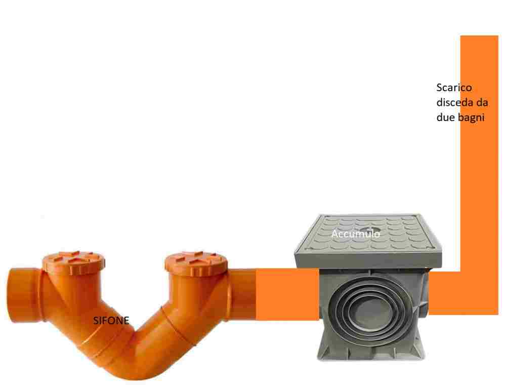

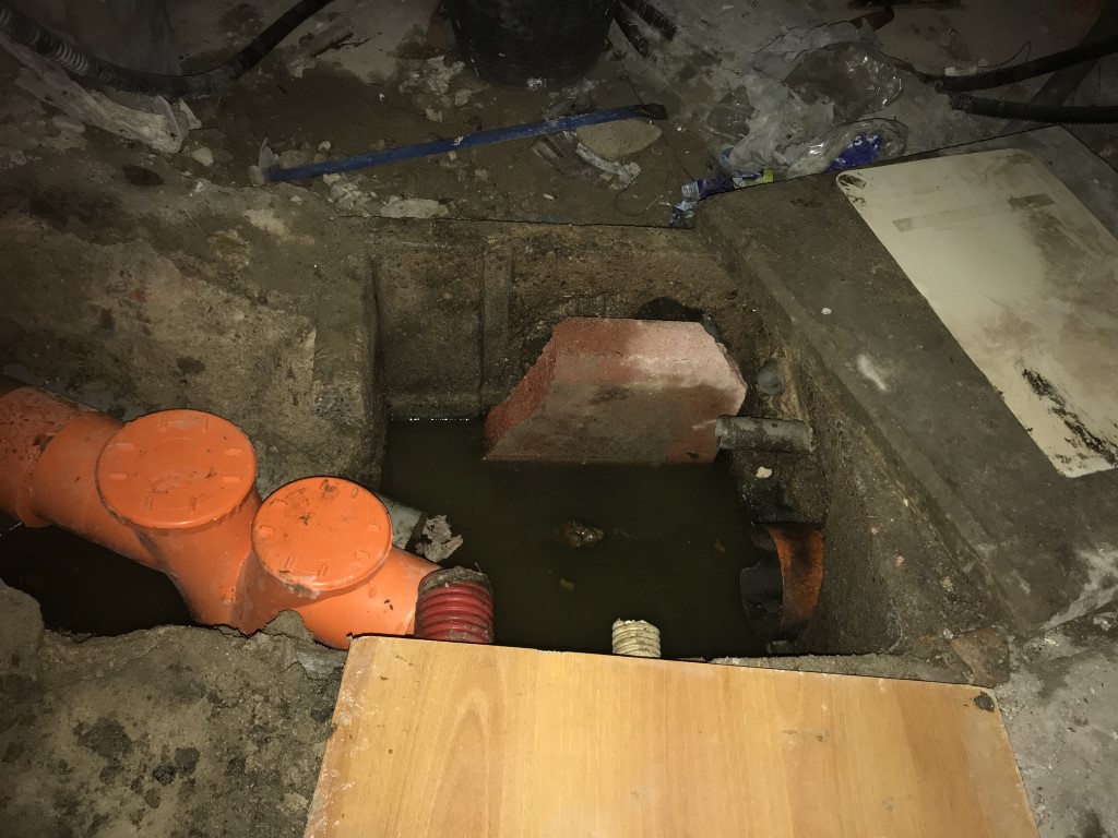

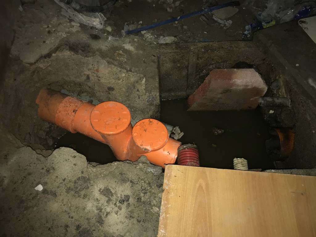

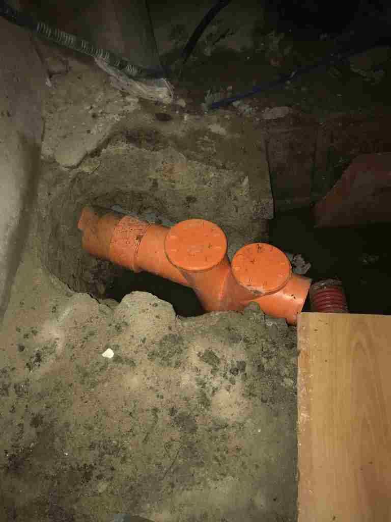

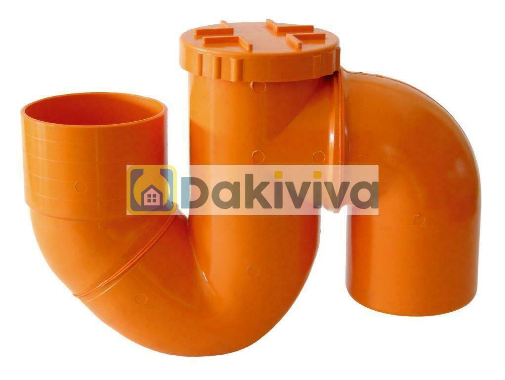

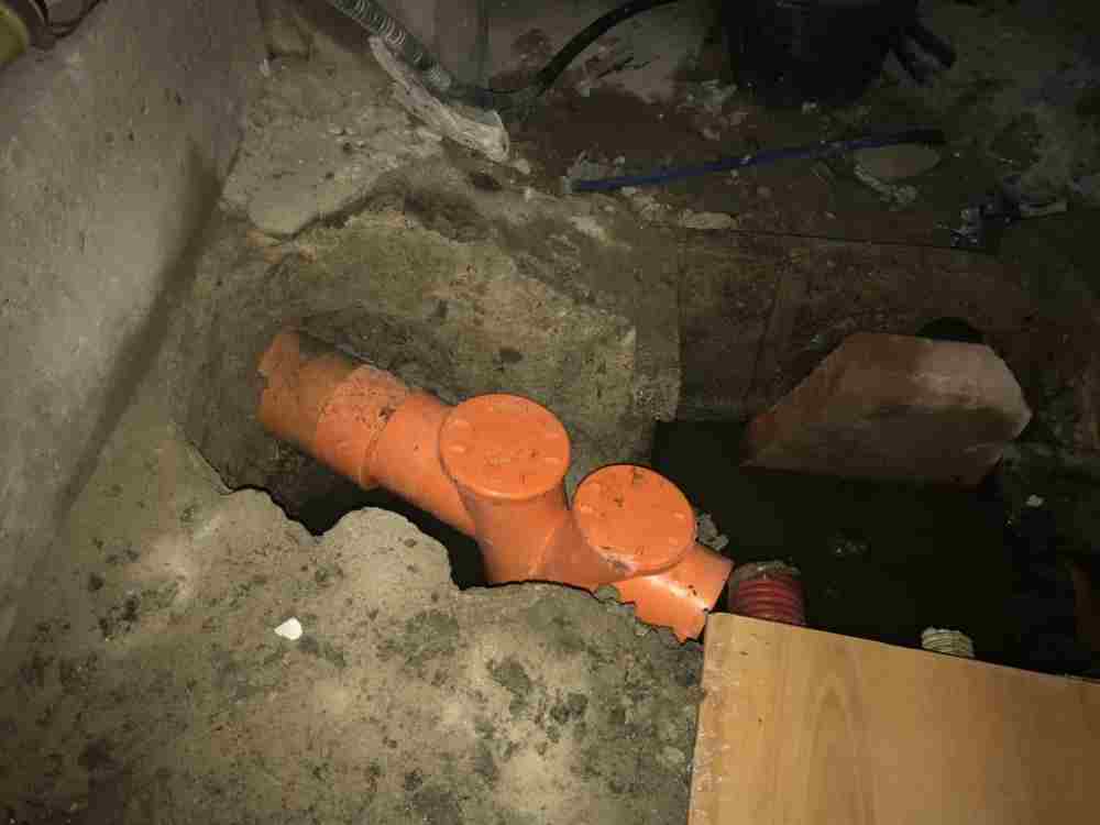

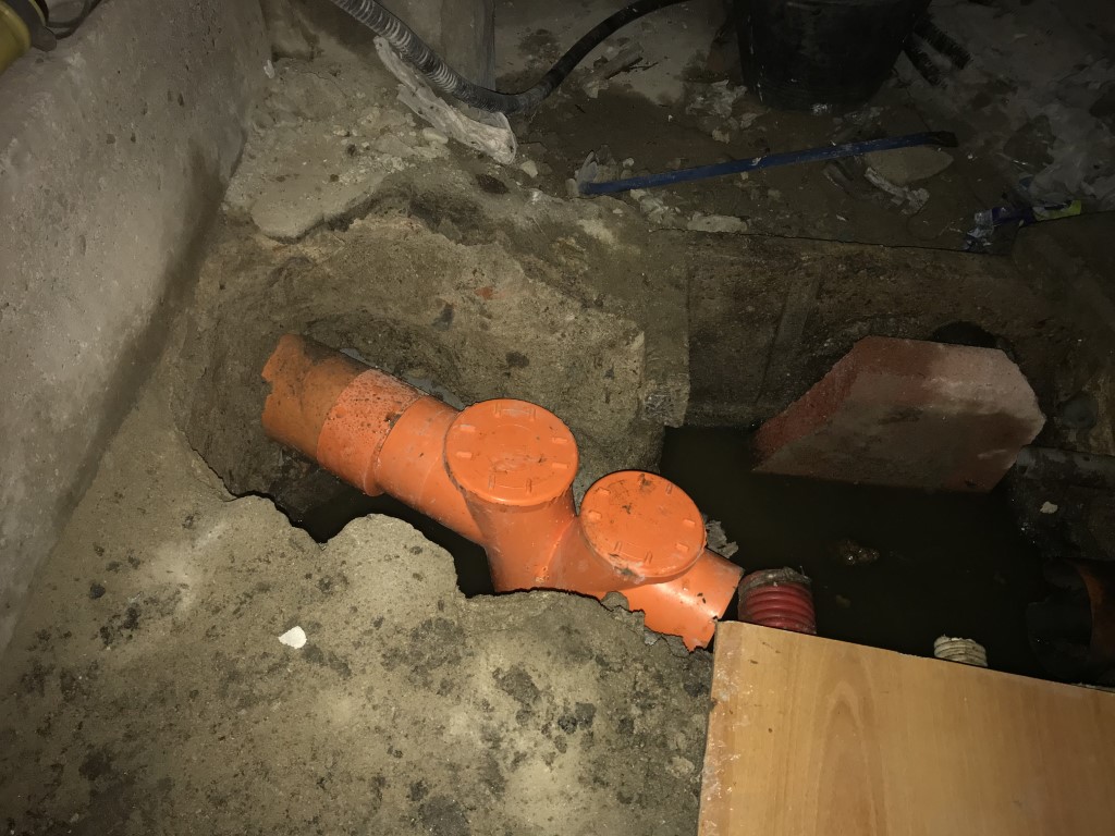

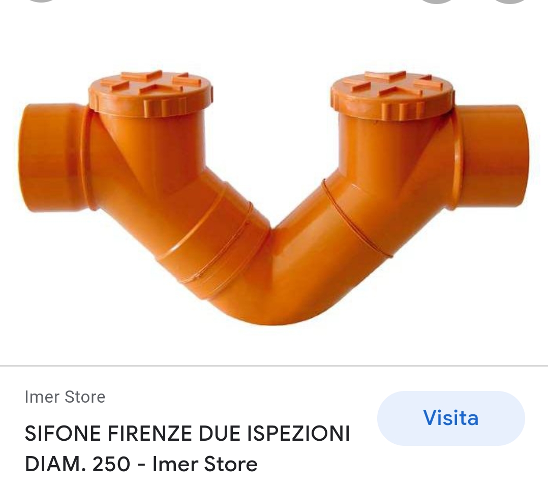

Eolox Inserito: 30 settembre 2022 Segnala Share Inserito: 30 settembre 2022 Ciao a tutti Sentendo il parere dei piu esperti, e premettendo che impianto idraulico lo ha fatto mio padre nella palazzina dove abito.... Accuso sempre odore di scarico fognario e lavandino in bagno e casa, come da me in tutti gli appartamenti. Essendo un po' casereccia l'esperienza di mio padre, lui suggerisce di inserire un collo d'oca per ovviare al problema, e vero? Grazie Link al commento Condividi su altri siti More sharing options...
robertice Inserita: 1 ottobre 2022 Segnala Share Inserita: 1 ottobre 2022 Chiedi se ha portato la colonna di scarico di uguale sezione sul tetto per ventilazione Comunque un sifone alla base della colonna potrebbe aiutare Link al commento Condividi su altri siti More sharing options...
Eolox Inserita: 2 ottobre 2022 Autore Segnala Share Inserita: 2 ottobre 2022 il sifone è un collo d'oca? Anche se la colonna e messa in verticale? Link al commento Condividi su altri siti More sharing options...
robertice Inserita: 2 ottobre 2022 Segnala Share Inserita: 2 ottobre 2022 1 ora fa, Eolox ha scritto: il sifone è un collo d'oca? Si Anche se la colonna è in verticale va messo in orizzontale Link al commento Condividi su altri siti More sharing options...
Eolox Inserita: 2 ottobre 2022 Autore Segnala Share Inserita: 2 ottobre 2022 Questo ma messo come in figura.... Link al commento Condividi su altri siti More sharing options...
robertice Inserita: 2 ottobre 2022 Segnala Share Inserita: 2 ottobre 2022 È un po' troppo estremo Spera che non si tappa Link al commento Condividi su altri siti More sharing options...
Eolox Inserita: 10 novembre 2022 Autore Segnala Share Inserita: 10 novembre 2022 Abbiamo deciso di cambiarlo in un altra posizione in orizzontale, quel è il punto migliore dove installarlo? Link al commento Condividi su altri siti More sharing options...
robertice Inserita: 10 novembre 2022 Segnala Share Inserita: 10 novembre 2022 Non alla base della colonna, lungo la linea in orizzontale così l'acqua che arriva può prendere velocità l'importante è che sia ispezionabile in un pozzetto e con due tappi d'ispezione Link al commento Condividi su altri siti More sharing options...
Eolox Inserita: 11 novembre 2022 Autore Segnala Share Inserita: 11 novembre 2022 Il modello e esatto uguale al tuo, lo dobbiamo installare così, spero si comprenda.. Link al commento Condividi su altri siti More sharing options...
Eolox Inserita: 14 novembre 2022 Autore Segnala Share Inserita: 14 novembre 2022 Giusto? Link al commento Condividi su altri siti More sharing options...
Eolox Inserita: 15 novembre 2022 Autore Segnala Share Inserita: 15 novembre 2022 (modificato) Raga l'abbiamo installato come da disegno (in orizzontale) ma con un pendenza di 4 5 gradi (ad occhio) è funzionale il tutto? La pendenza è un po pronunciata, ciao Modificato: 15 novembre 2022 da Eolox Link al commento Condividi su altri siti More sharing options...
robertice Inserita: 15 novembre 2022 Segnala Share Inserita: 15 novembre 2022 Se era infondo alla linea in orizzontale sfruttavi di più la corsa dell'acqua per portare i soldi a dopo il sifone Come funzionamento va bene anche dove l'hai posizionato Ogni tanto dal pozzetto fai correre un po' di acqua per pulire il sifone Link al commento Condividi su altri siti More sharing options...
Eolox Inserita: 15 novembre 2022 Autore Segnala Share Inserita: 15 novembre 2022 No sai, l'abbiamo fatto noi senza nessuna competenza, adesso sono piu tranquillo.... Grazie a tutti.. ciao Link al commento Condividi su altri siti More sharing options...
Eolox Inserita: 16 novembre 2022 Autore Segnala Share Inserita: 16 novembre 2022 Eccoti le foto.... Link al commento Condividi su altri siti More sharing options...
