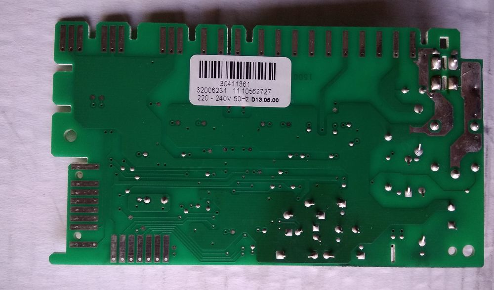

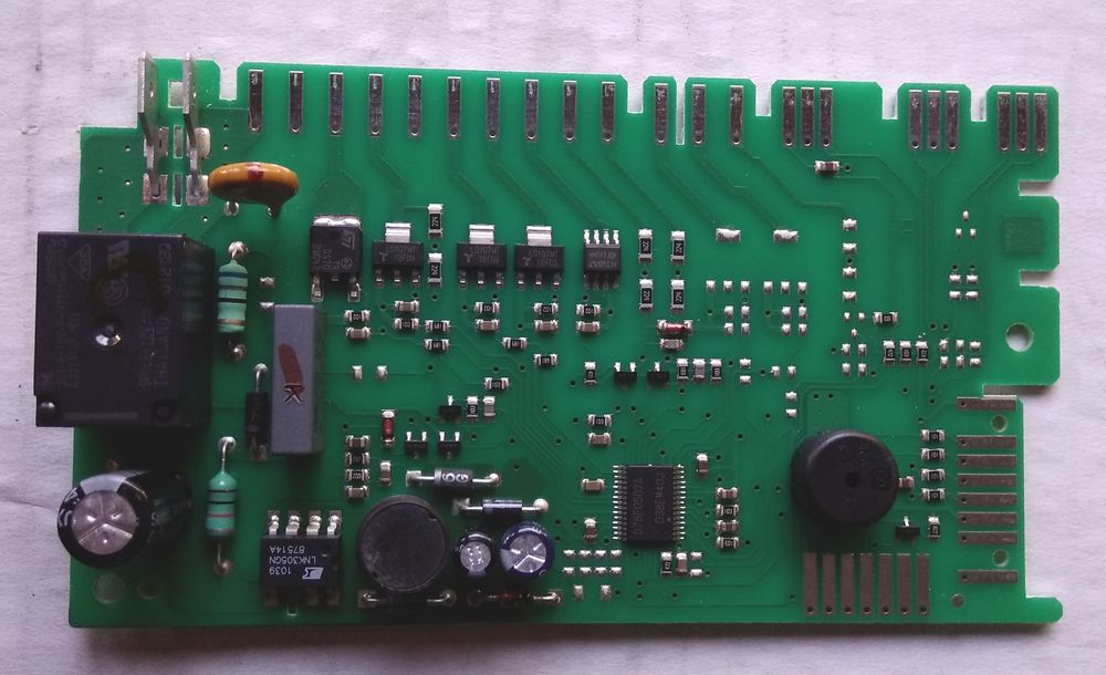

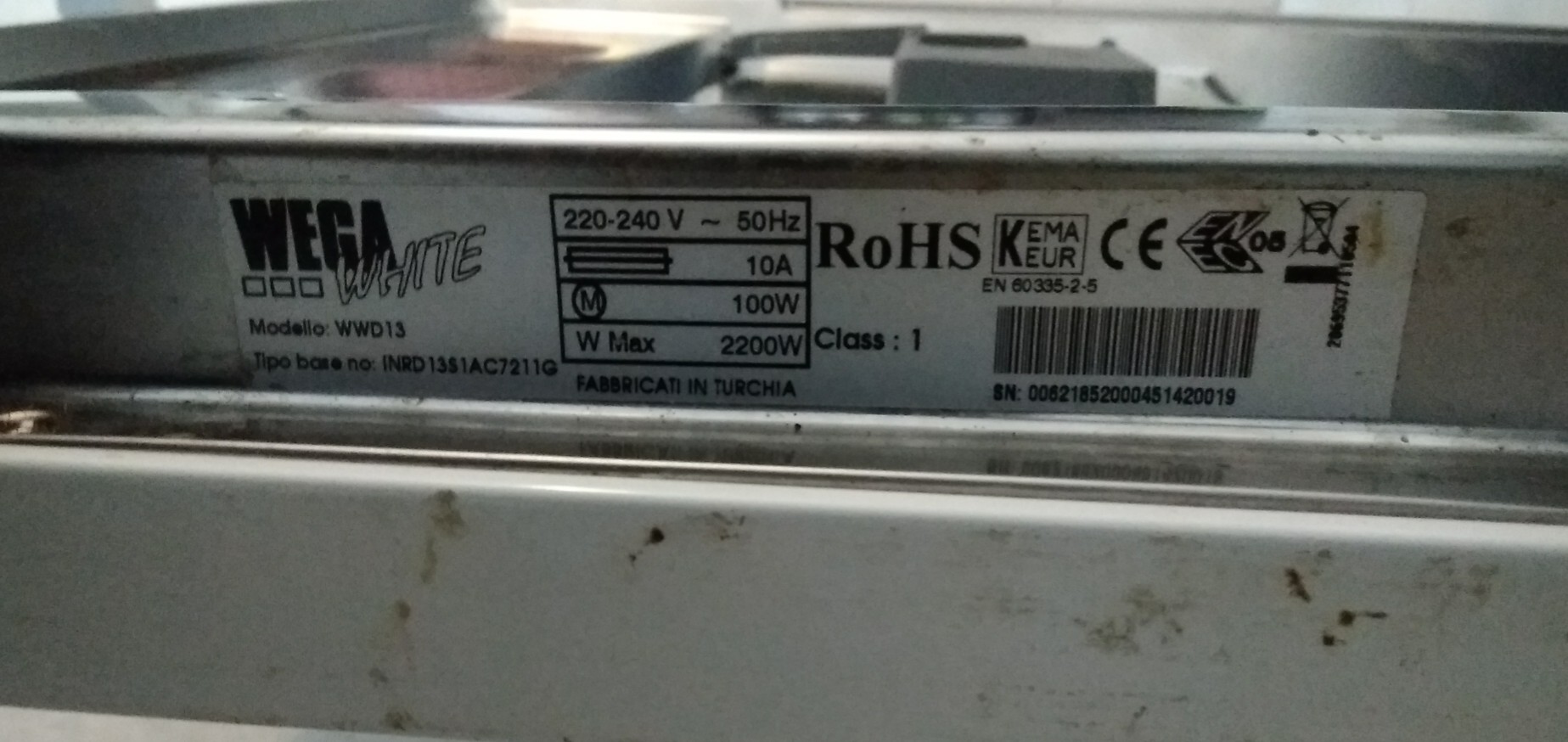

Giancarlo C. Inserito: 30 settembre 2022 Segnala Inserito: 30 settembre 2022 Buongiorno a tutti, sono nuovo del forum spero di aver scritto nel posto giusto, ho una lavastoviglie wega white wwd13, all'improvviso si è spenta tutta, ho verificato il tasto accensione e la corrente arriva e il tasto funziona, l'interruttore dello sportello funziona, ma la scheda non si accende, all'uscita dell'alimentazione della scheda con il tester vedo 50 volt, mi sembra un pò strano, dato che sulla scheda c'è scritto 220 volt, ho verificato che la corrente arrivi al filtro anti disturbo, e che esca, ma non riesco a capire se è la scheda rotta, o se l'alimentazione che arriva è sbagliata. qualcuno ha info o consigli in merito di come fare altre verifiche prima di sostituire la scheda. GRazie
Stefano Dalmo Inserita: 30 settembre 2022 Segnala Inserita: 30 settembre 2022 (modificato) Su quali punti della scheda hai misurato se arriva la 220 ? E hai trovato 50v? Devi misurarla in parallelo sul varistore giallo sulle due piste adiacenti il connettore della resistenza. Azzardo a dire che vedo la resistenza di carico posta sul fianco del relè , cotta . Potrebbe essersi interrotta. Ma vediamo dopo . Modificato: 30 settembre 2022 da Stefano Dalmo
irongamer1984 Inserita: 23 aprile Segnala Inserita: 23 aprile Il 30/09/2022 alle 12:34 , Stefano Dalmo ha scritto: Pagina precedente Pagina successiva Pagina precedente Pagina successiva Su quali punti della scheda hai misurato se arriva la 220 ? E hai trovato 50v? Devi misurarla in parallelo sul varistore giallo sulle due piste adiacenti il connettore della resistenza. Azzardo a dire che vedo la resistenza di carico posta sul fianco del relè , cotta . Potrebbe essersi interrotta. Ma vediamo dopo . Pagina precedente Pagina successiva Pagina precedente Pagina successiva Salve io ho una scheda iguale a questa con le due resistenze cotte, non riesco a capire i colori per trovare il ricambio, qualcuno mi può dire i valori, la gradirei sinceramente
Alessio Menditto Inserita: 23 aprile Segnala Inserita: 23 aprile Iron cerchiamo di aiutarti ma devi aprire una nuova discussione per favore.
