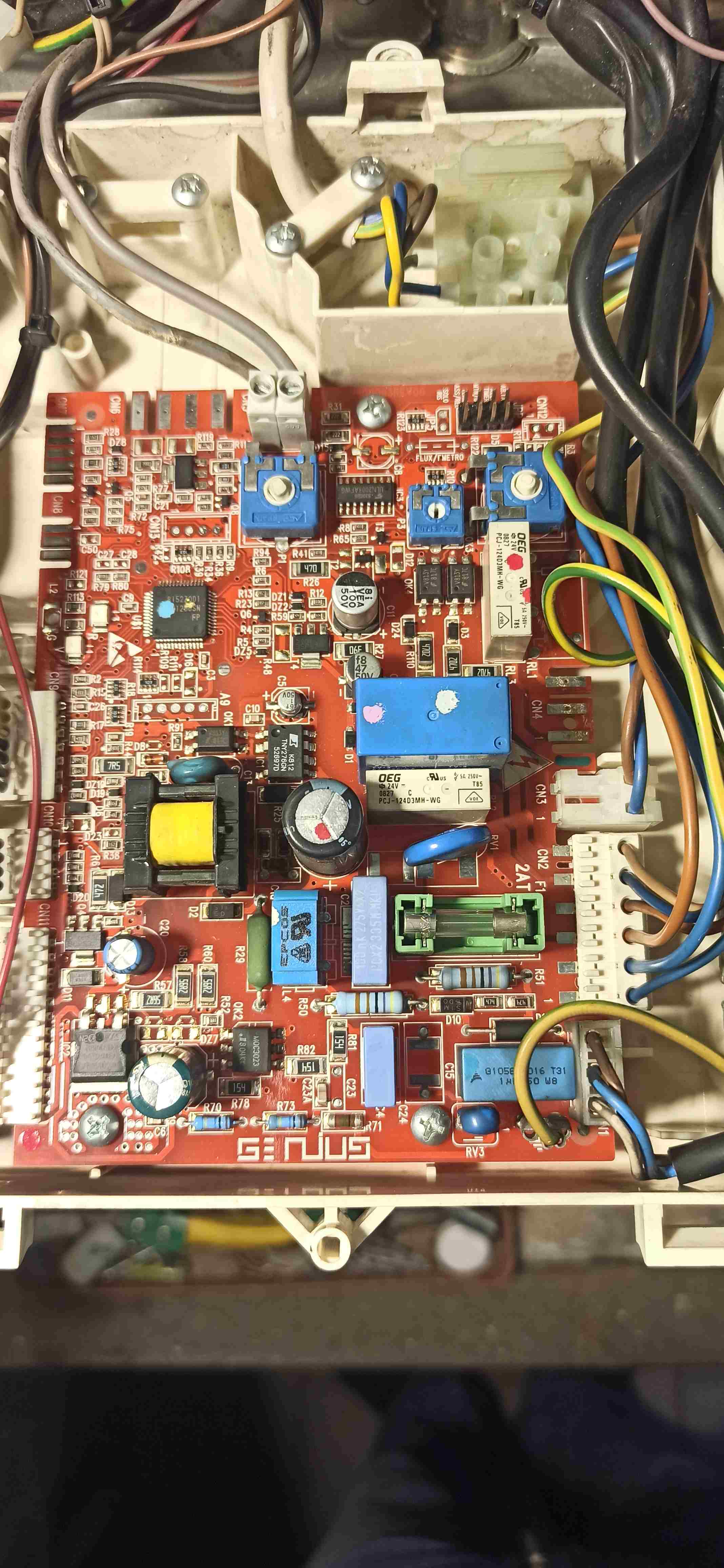

Schema elettrico
fmatteo83
Buongiorno qualcuno ha lo schema elettrico della scheda di gestione di una sylber quadra one? Non da l alimentazione al circolatore. Grazie
Link al commento
Condividi su altri siti
cerchi schema ? ..................Top Secret!
non ne troverai mai, segui a ritroso il cavo del circolatore e vedi dove si connettono, nei pressi se segui le piste ti troverai un rele potrebbe essere lui il colpevole, ma anche lo spinotto
un passo indietro...ma hai controllato se arriva tensione alla pompa non è che è bloccata o è il condensatore andato
fai questi controlli prima di incriminare la scheda
Link al commento
Condividi su altri siti
Ho già fatto tutti i controlli descritti... non arriva la corrente al circolatore (pompa) . Attaccando la a 220 diretta con un cavo volante escludendo il suo dalla scheda, la caldaia funziona
Link al commento
Condividi su altri siti
Stefano Dalmo
Controlla il relè che alimenta il circolatore.
Segui a ritroso le piste partendo dal connettore su cui arriva il cavo del circolatore . Un solo pin di questo finisce sul relè.
Link al commento
Condividi su altri siti
